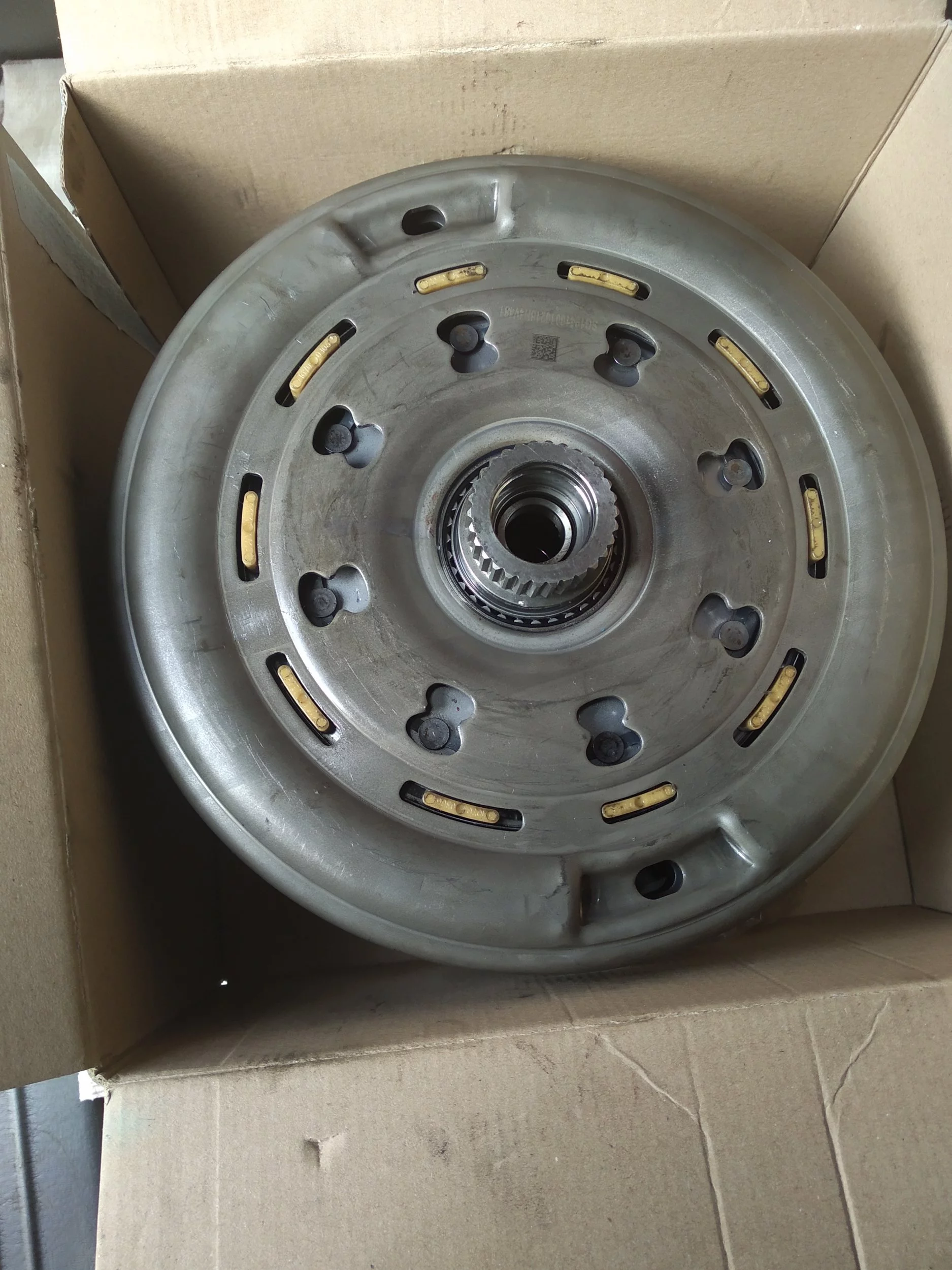

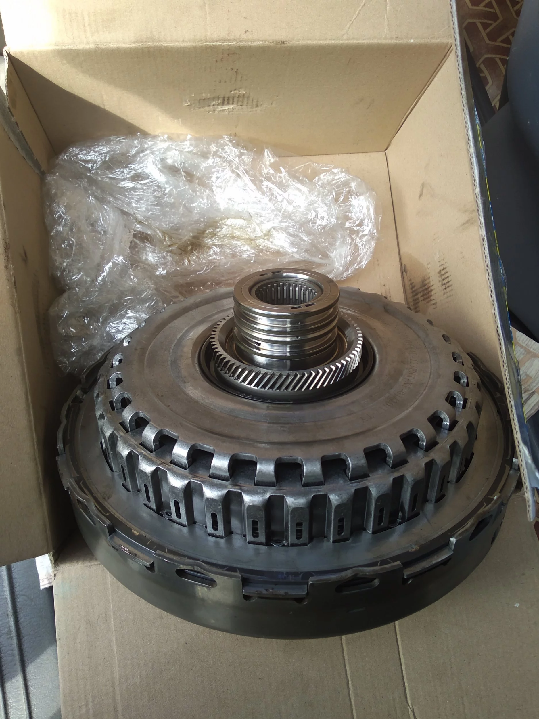

Всем привет Вот и встал мой зоти. Капут наверно коробки . Загнал на станцию . Пробег 113 тыс.
Добрый день. Как продвигается ремонт? Если ли информация по адаптации коробки. Вроде после каждой замены масла нужно делать адаптацию.
