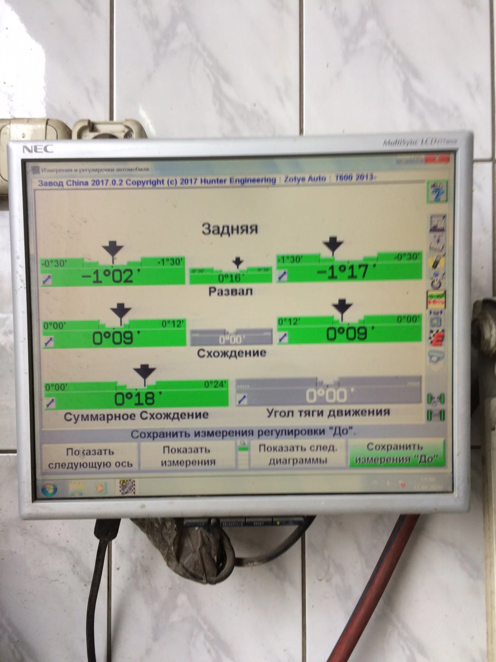

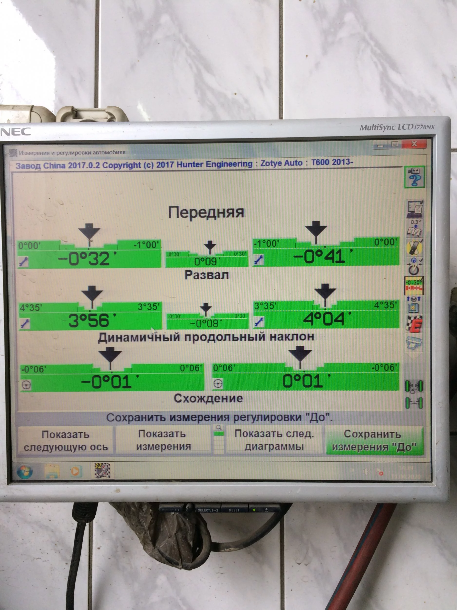

На днях буду менять аморты все, кто менял, развал делали?
Перед то точно уйдёт, я так думаю. Я бы сделал. У меня из-за развала сзади два колеса на выброс раньше времени. А они блин денег стоят.
Не регулировал. Развал даже в 2 градуса не сильно повлияет на износ резины, а отклонение схождения от нормы уже в полградуса съедят резину за пару тысяч км.
Естественно сход. Когда заезжаешь на стенд - операции не разделяют. Делают всё. Поэтому я говорю "развал" , имею ввиду весь процесс.
    401,6 KB · Просмотры: 129
    214,5 KB · Просмотры: 133
При замене аммортов сход никуда не денется, ни спереди ни сзади, т.к. тяги никто не трогает. А вот то, что при после продажке у дилера никто не проверяет как требуется, это факт
Я после дилера и вляпался на резину. Понадеялся - лошара. А по поводу развала -говорю, как сделал бы я. Я бы заехал на стенд. Хуже не будет. И не очень то обременительно по деньгам, чем резину подушатать. Вдруг аморты не того литья. - где тяги крепятся.
