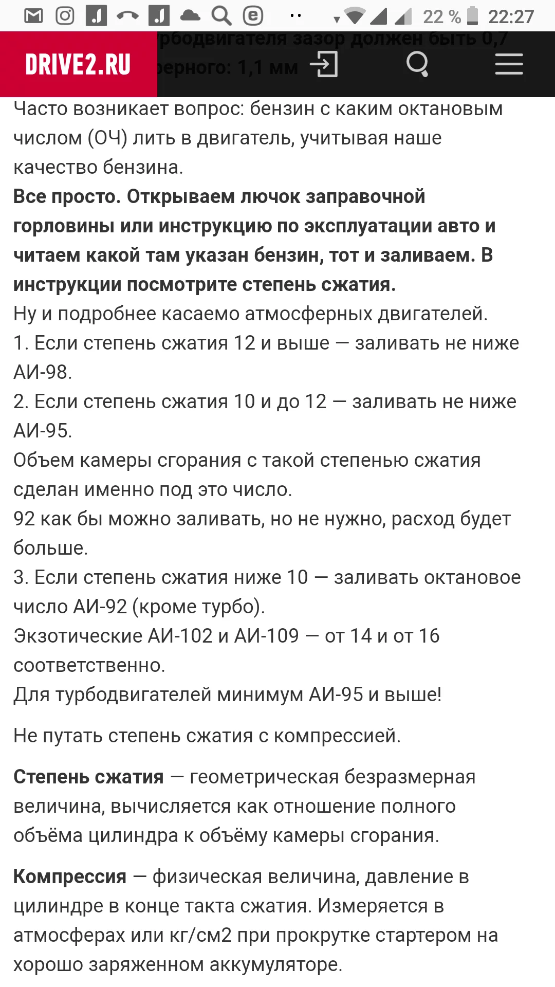

Вот интересное мнение:
2132
Ссылка: https://www.drive2.ru/b/429298/
