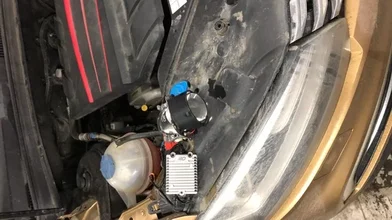

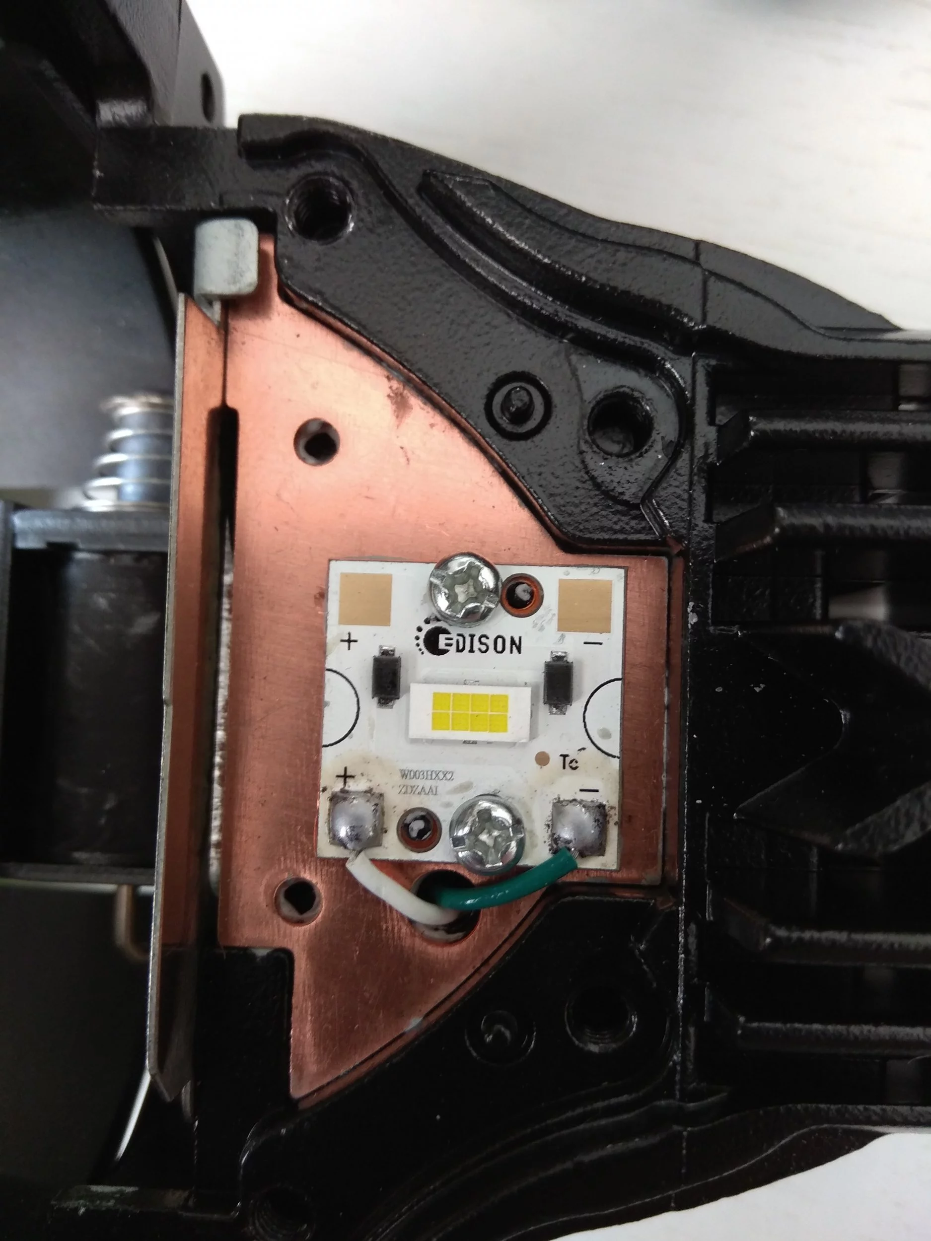

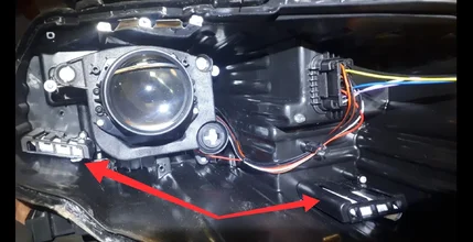

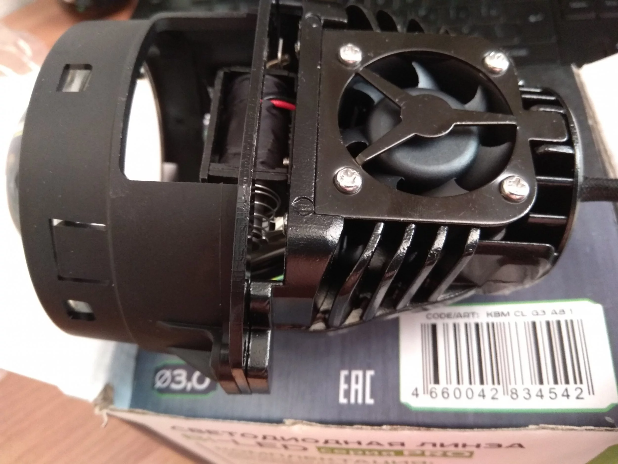

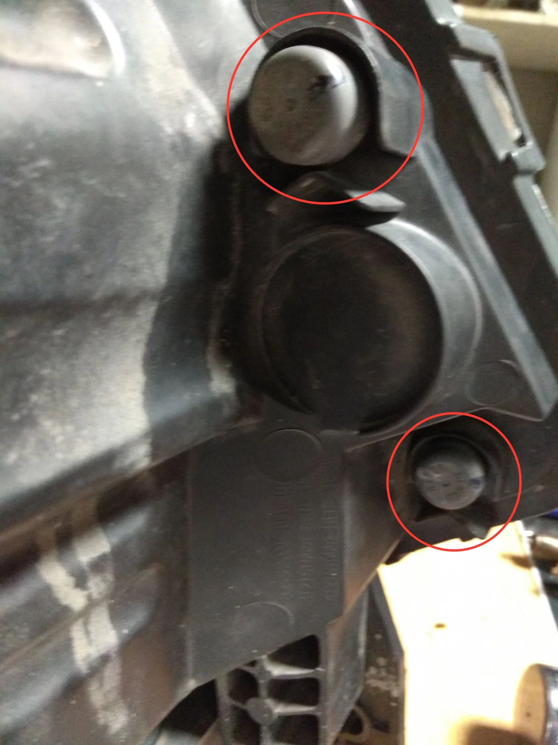

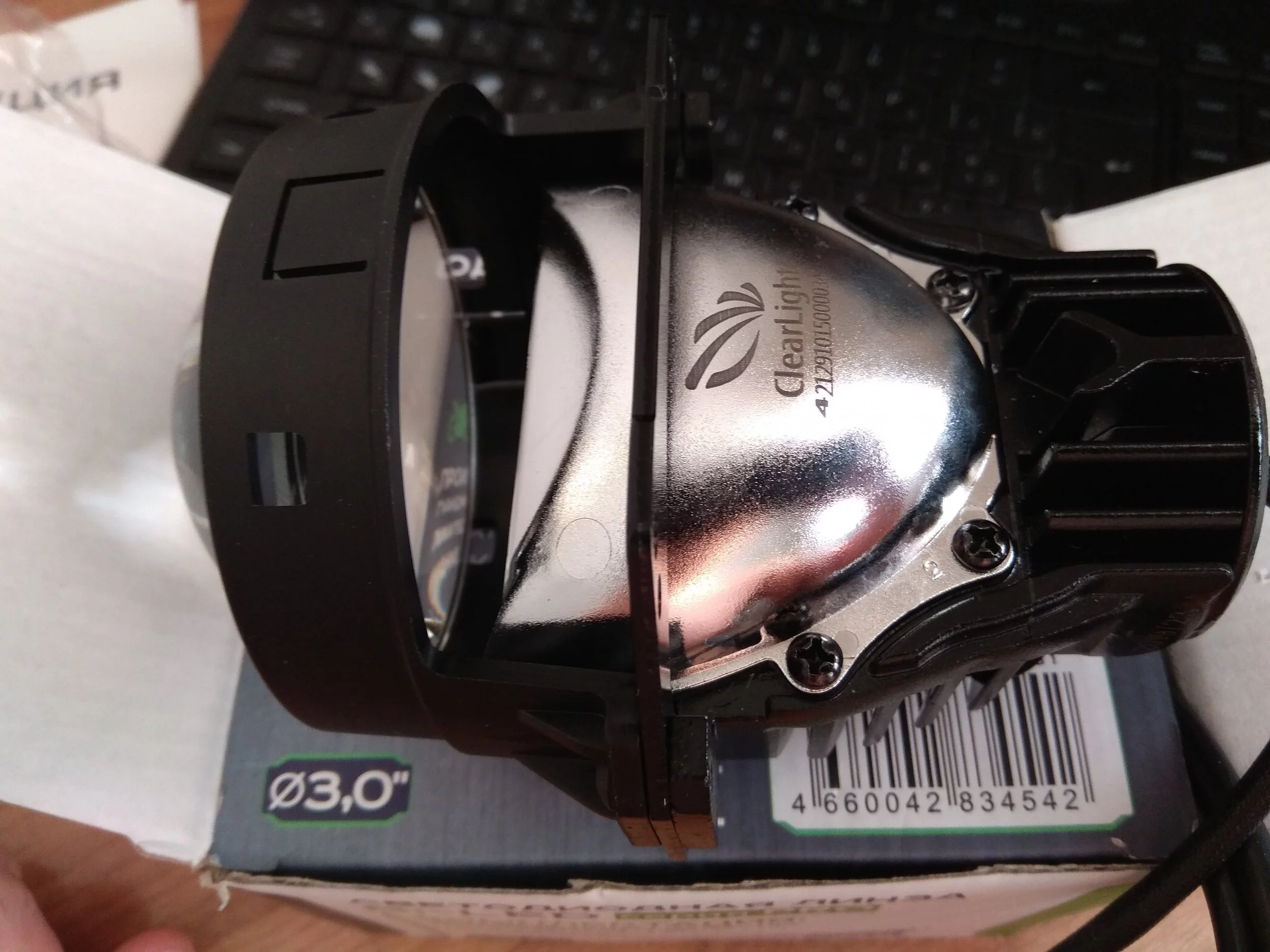

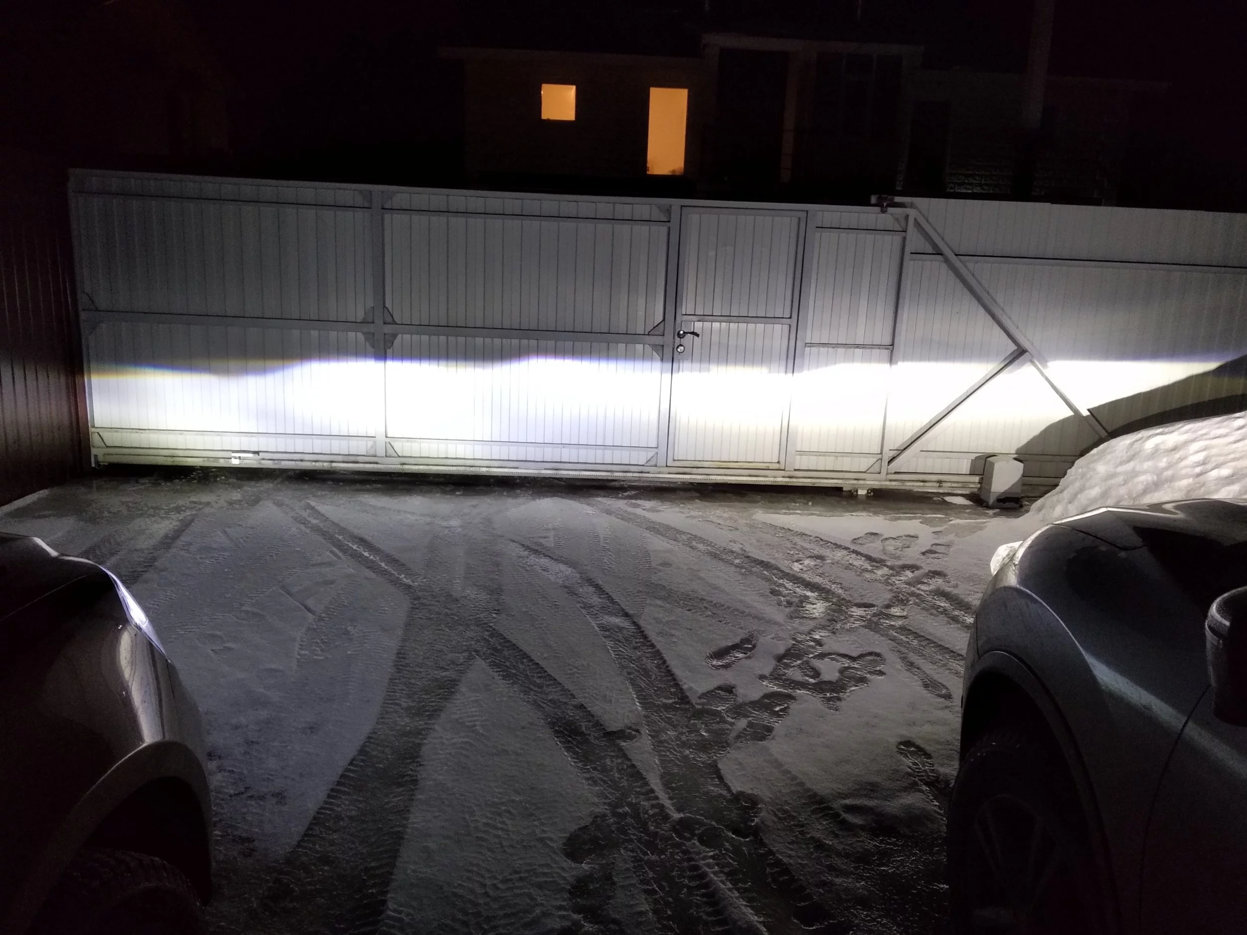

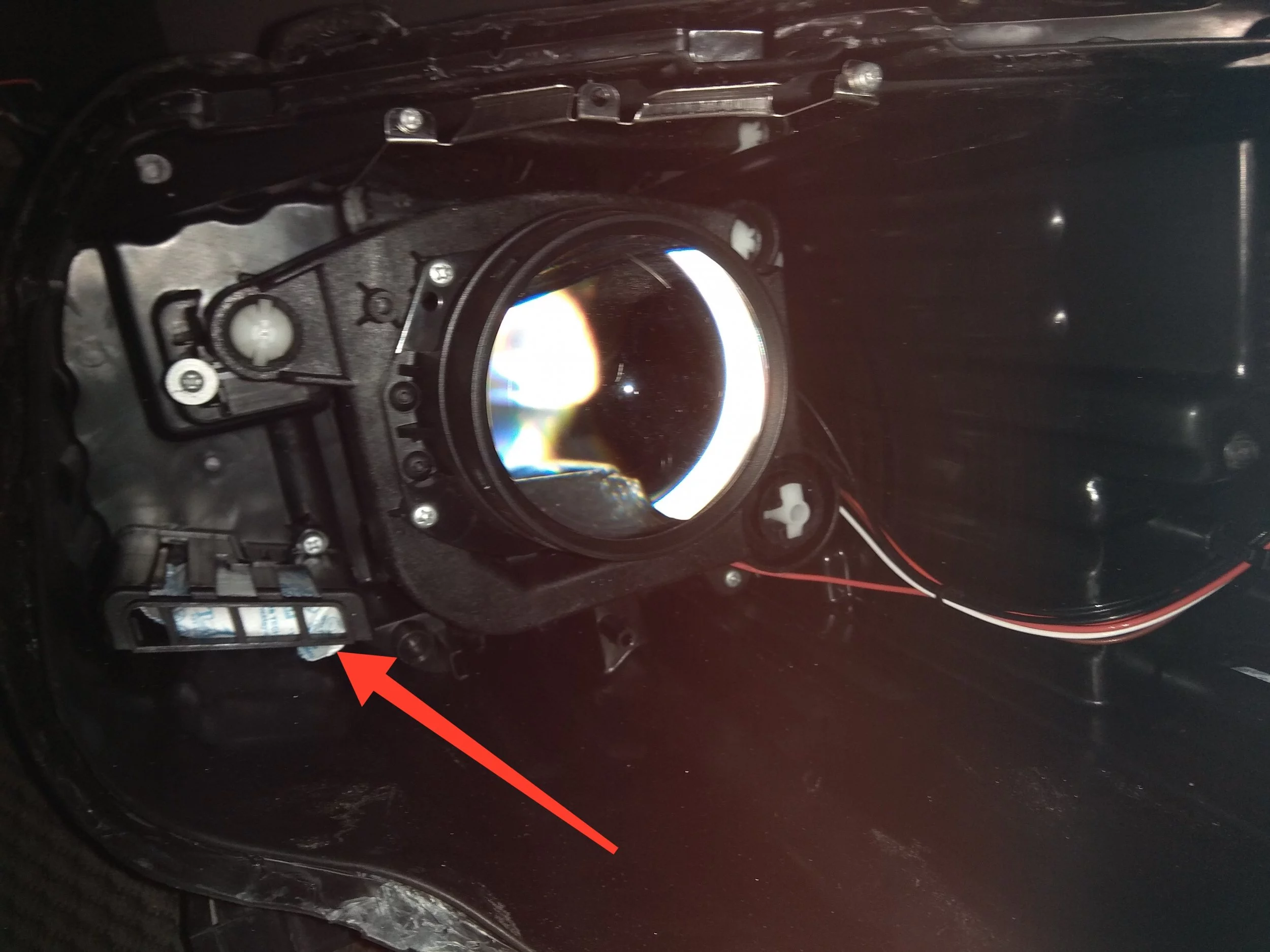

Би лед модули установленны и протестированны по дорогам Орен. Челябинской области, Башкирии и вот что я могу сказать это просто бомба! Теперь ближний 60-70м а дальний примерно около 300м не меньше. Встречку не слепит, мокрый асфальт не проблема. Вообщем когда по тёмной трассе ехал радовался как ребенок. Потраченные деньги можно сказать потраченны с толком. Модули 10.800 установка 5т. Гарантия год. Фара разборная на заводском герметике, правда он как резина и чтобы вычистить его нужно греть переодически. В принципе ничего сложного в разборке нет, увидел как теперь могу сам разобрать. Модуль по креплениям подходит как родной только в его нижний части где установлен кулер необходимо по миллиметру по бокам убрать пластик на креплении фары. В остальном всё без проблем. При разборе были обнаружены два пакета с селикогелем, тоесть они уже изначально предусмотренны конструкций. Также в каждой фаре торчат вентиляционные сапуны 4 шт. по углам под ними мелкая сеточка у кого потеют фары рекомендую просто их немного пошевелить возможно они установлены в плотную. После установки фар на место ни одной капельки не было, а на следующий день помыл машину и тоже ничего, запотевания нет. Стоковая линза не очень продуманна и имеет слишком узкую щель для пучка света по этому так хреново светит, но её можно доработать и вообще из неё тоже можно сделать би лед модуль.
