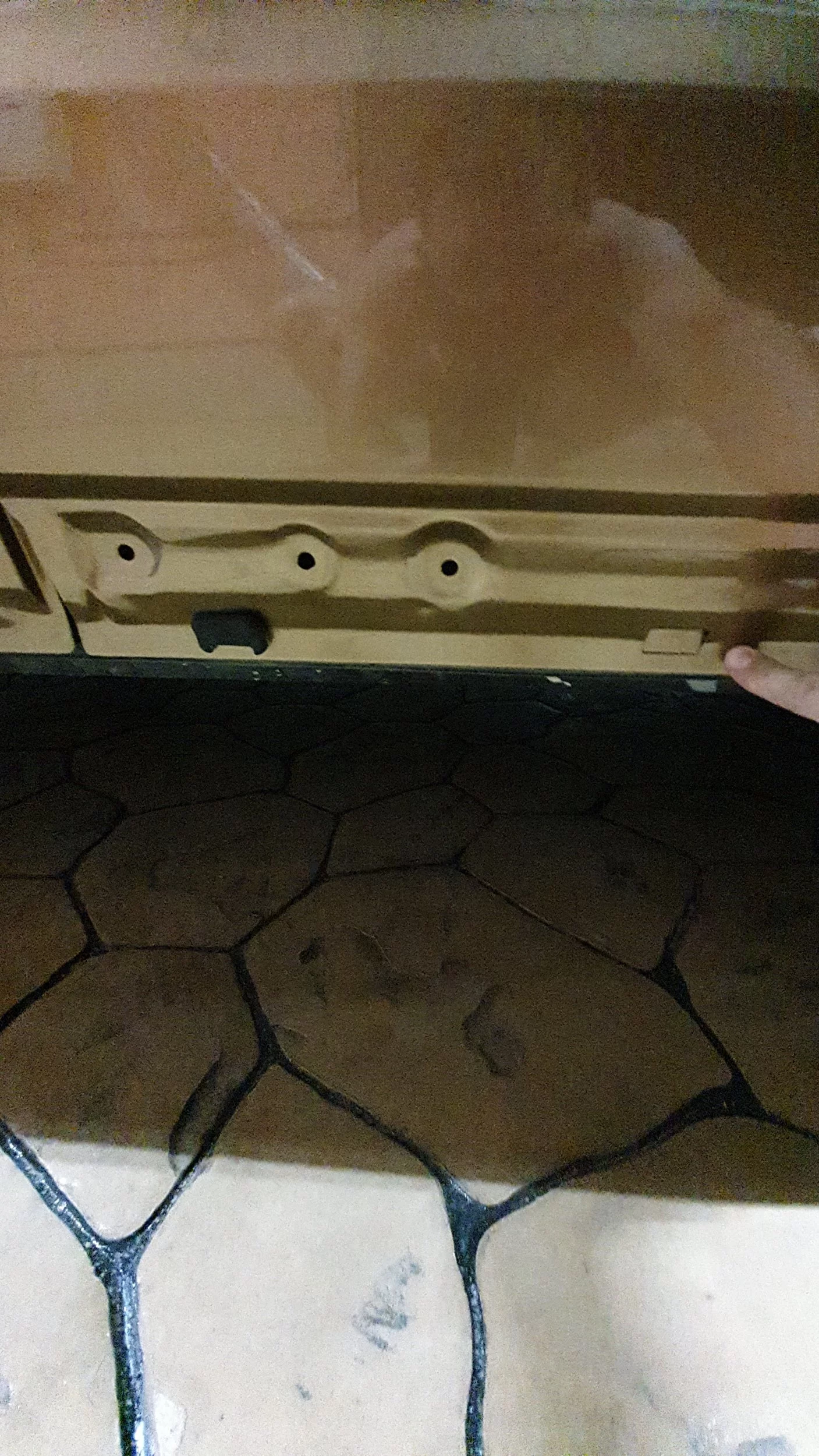

народ привет, не подскажите кто нибудь снимал молдинги на дверях в низу? и как их снять, они на клее или на пистонах?
они на пистонах. отщелкиваются и опускаются вниз. там стоят синие пистоны. они крепко держат. при снятии могут обломаться. но с аналогами проблем нет. в щель между дверью и молдингом вставить что нить пластиковое и отщелкнуться
