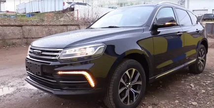

Кто-нибудь обращал внимание на дневные ходовые огни, во всех обзорах китайских вариантов это бумеранги в переднем бампере, а на выставочных экземплярах во Флайт-авто, Долавто, Риа авто, эти бумеранги работают как поворотники?
А я и не обратил внимание. А нахрена тогда нужна светодиодная полоса в фаре, чёт обзор смотрел, там она точно видна, но не горит и не мигает.
Катался по территории РИА АВТО. Светодиодная полоса в фаре горит, а бумеранги работают как поворотники. Получается, что есть разница в сборке в Беларуси и Китае. То ли на Юнисоне что-то не так собирают, то-ли должны быть отличия из-за названия Coupe в Китае и Coupa в России;)
Я парни тоже немного был расстроен по поводу повороток в бампере, было бы лучше если они выполняли роль ходовых и "туманок" одновременно но увы. Однако видел видосы купы в Египте более поздних версий там тоже самое повороты в бампере, но за то у них комбинированный салон, с белыми вставками вообще огонь.

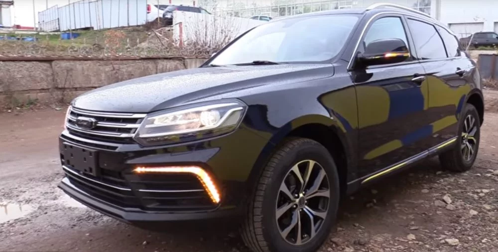

для наглядности:
и со светлым салоном:
Это автомобиль из риа авто. Это китайская версия! Откуда они его взяли непонятно... да так красивее конечно! Но увы на машинах которые в долавто ( пришли в прошлое воскресенье) поворотники внизу. Я лично испугался покупать в риа авто. Я звонил в представительство. Они дают гарантии на продажу только в долавто и флайтавто.

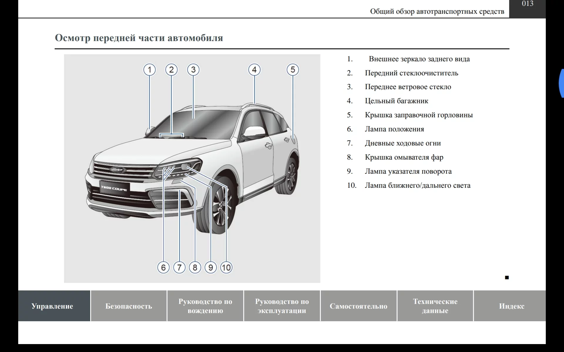

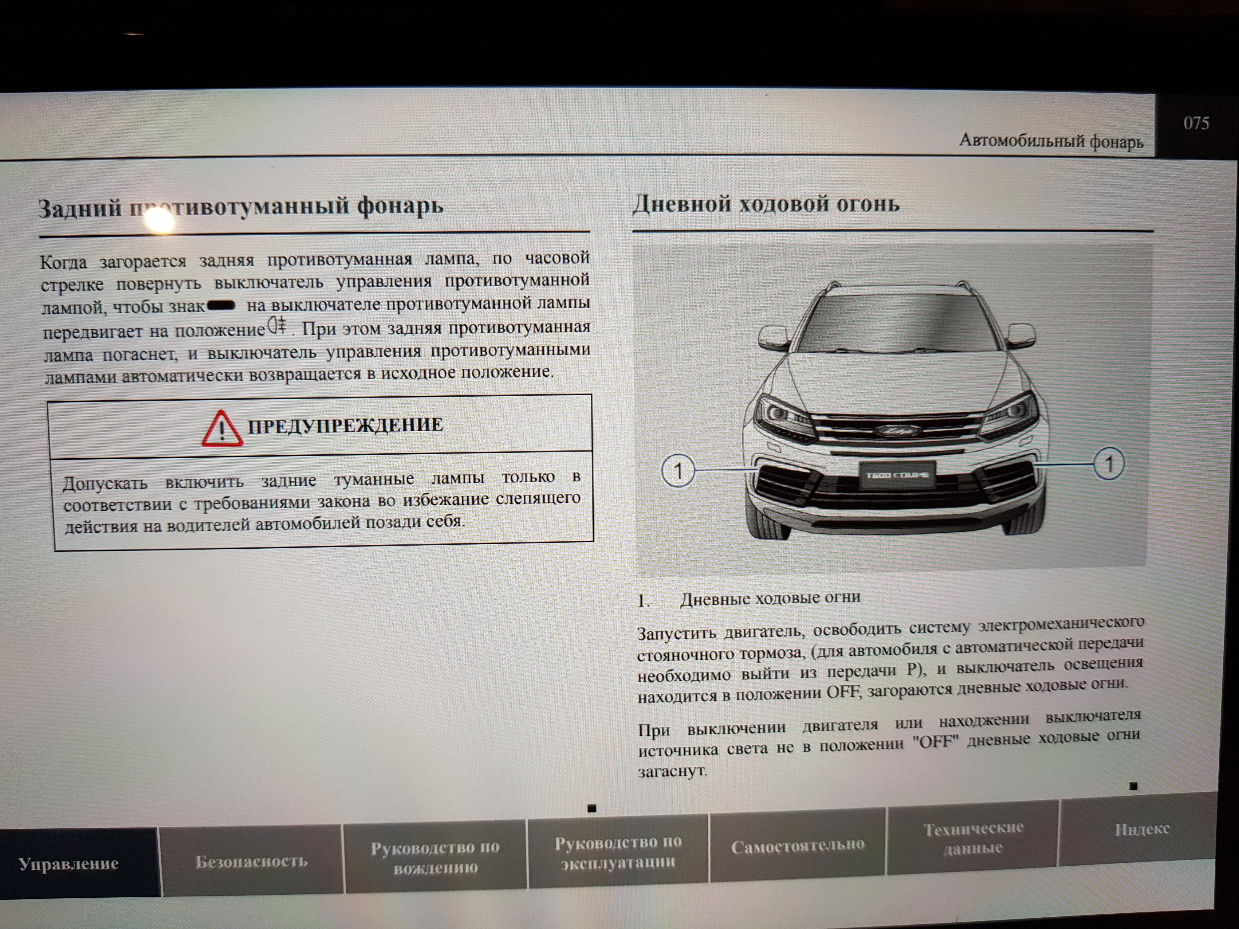

Я вчера попросил манагера салона поговорить с сервисменами, чтобы они попробовали разобраться в проблеме перепутанных бумерангов и поворотников, те отказались под предлогом, что раз завод-изготовитель так сделал, значит так должно быть. В итоге, почитав инструкцию по эксплуатации, увидел там занимательные картинки, отправил их манагеру и попросил ткнуть сервисменов носом в то, как на самом деле сделал завод-изготовитель. Они поковырялись и сказали, что штекера разные на бумерангах и поворотниках, просто так провода не перекинуть, сказали, что можно конечно обрезать штекера и перекинуть их местами, но они колхозить не будут. Комп они не подключали, обещали попробовать через комп посмотреть, может быть там можно поменять программно.

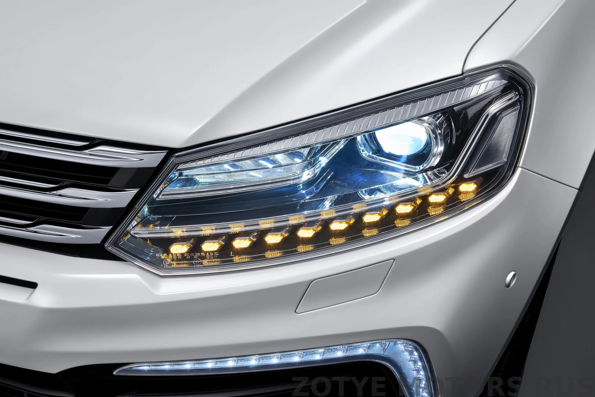

Это к стати внесение изменений в конструкцию авто, ГИБДД в праве отказать в регистрации или хотя бы мозг чуть чуть потрахать
фото с сайта https://zotye-motors.ru/portfolio/foto-avtomobiley
и ещё побывав на сайте завода, сложилось твёрдое ощущение, что КУПУ они и не собирают! :unsure:
