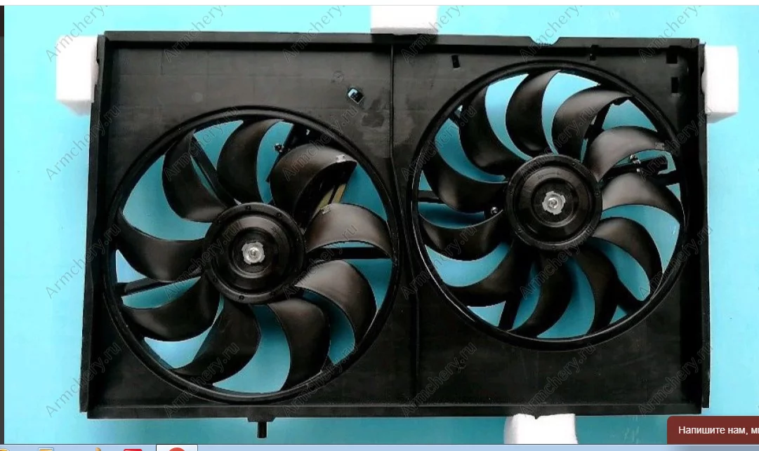

Т 600 1,5 подойдёт на нашу?

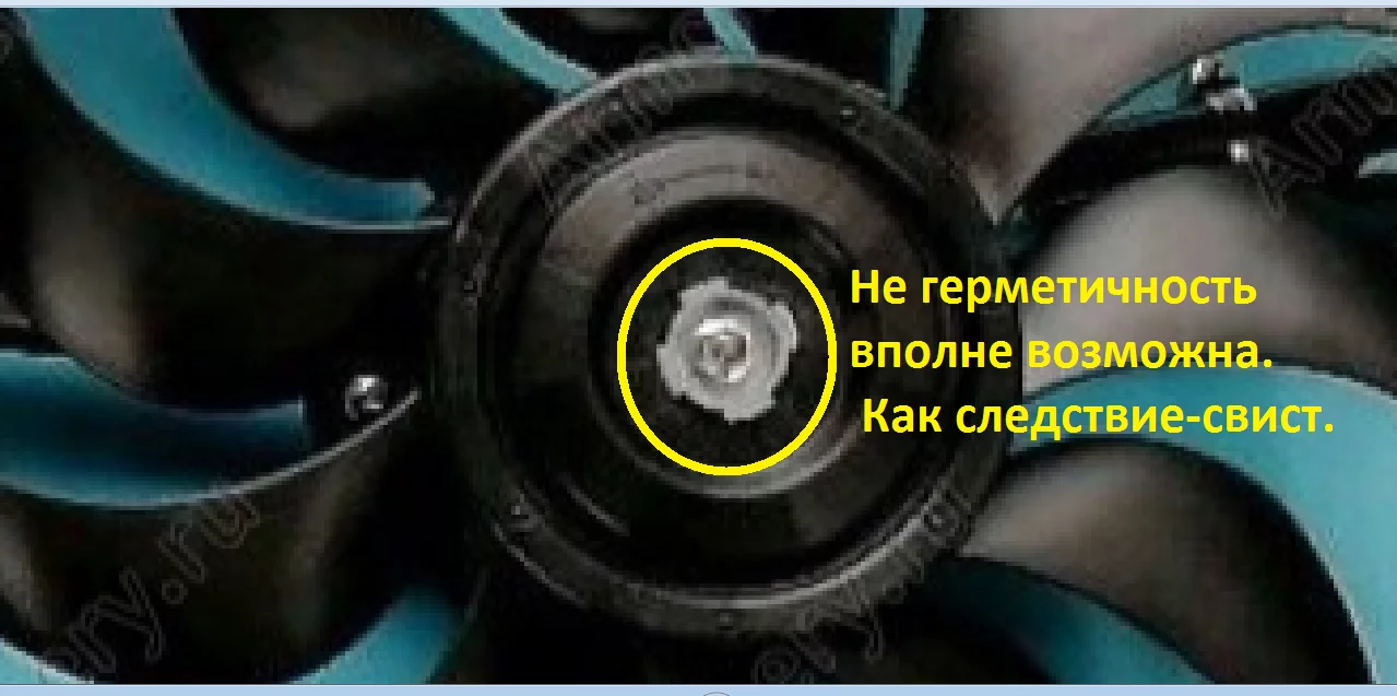

Недочет конструктивный увидел. Судя по фото - ось открыта. Вся жижа через соты радиатора имеет возможность попасть внутрь моторчика. Если буду менять, а похоже придётся, загерметизирую снаружи!
