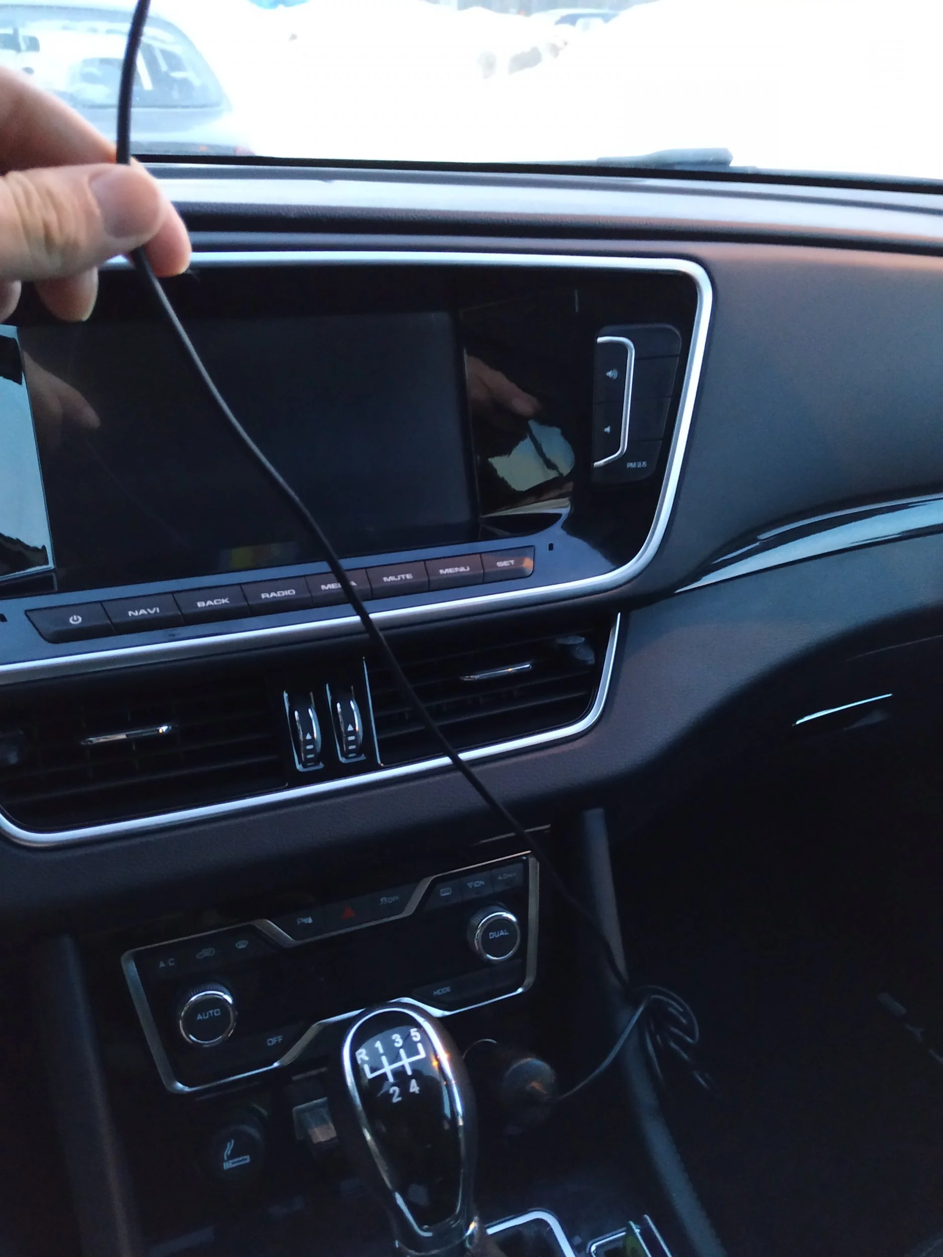

Кто-нибудь решил вопрос как спрятать провода от регистратора и как его запитать?
А то достало вот это:
я на санта фе к плафону прикручивал ! в верху продев их через потолок разобрав плафон!
