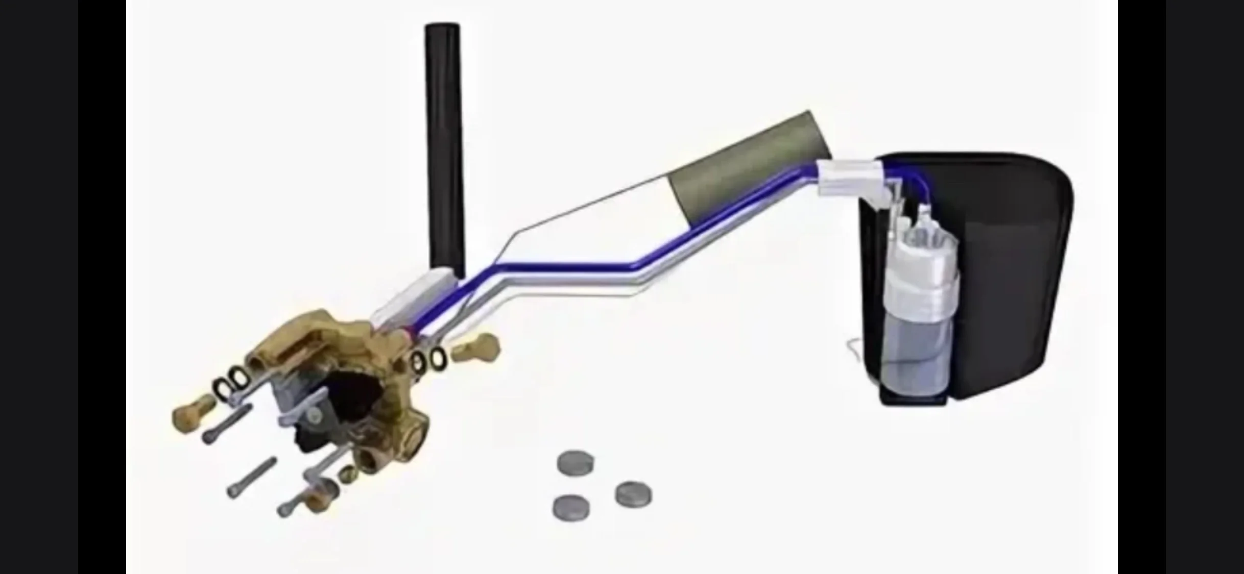

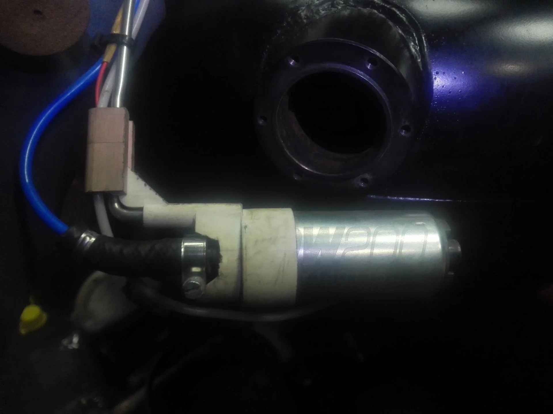

Сервис мены сказали, что у заводского насоса есть обратка и контур высокого давления и бош не подойдёт. Подскажете кто что думает по выходу из ситуации. Заранее спасибо.
