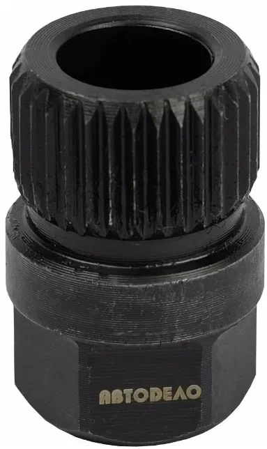

и сьемник (41533) шкива генератора подходит от VAG 33 зуба, без него никак
зажимаем ротор в тиски и вставляем оправку и против часовой откручиваем
забыл добавить на валу между шкивом и упором будет промежуточная шайба, ее убираем так как на щкиву есть бурт в размере шайбы

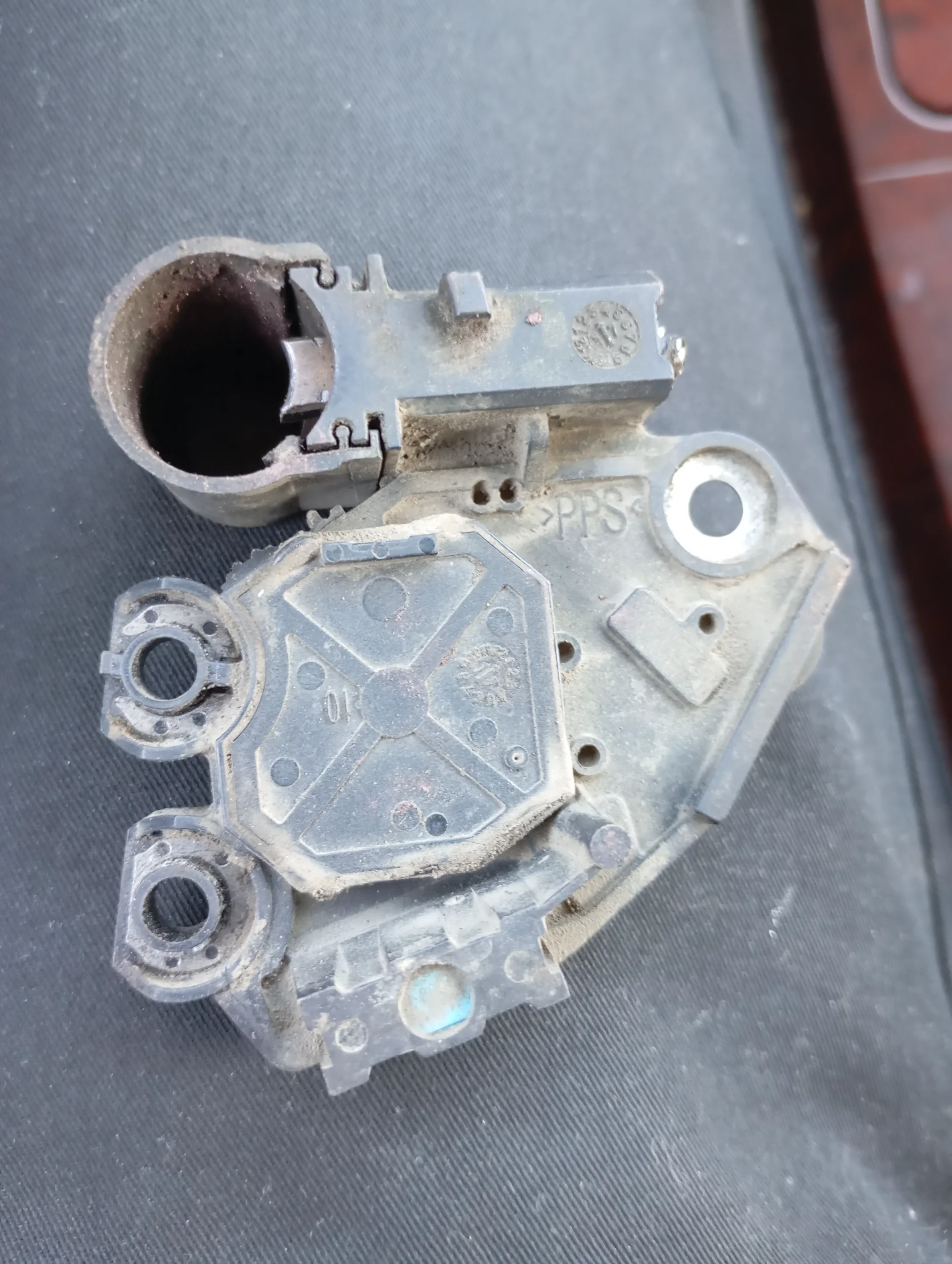

Здравствуйте, заменил регулятор напряжения щётки в ноль. Пробег 325 000км. Заменил на такой подошёл один в один.

Приятно читать про такой пробег у Зотьки!
Здравствуйте, заменил регулятор напряжения щётки в ноль. Пробег 325 000км. Заменил на такой подошёл один в один Класс хоть пригодится! Вопрос тебе а ты цепь грм при таком пробеге менял или пока симптомов нет ?
Нет не менял, но об этом думаю, вот турбина уже немного мокрая. Светит замена. Пока масложора нет(от замены до замены) пока так
