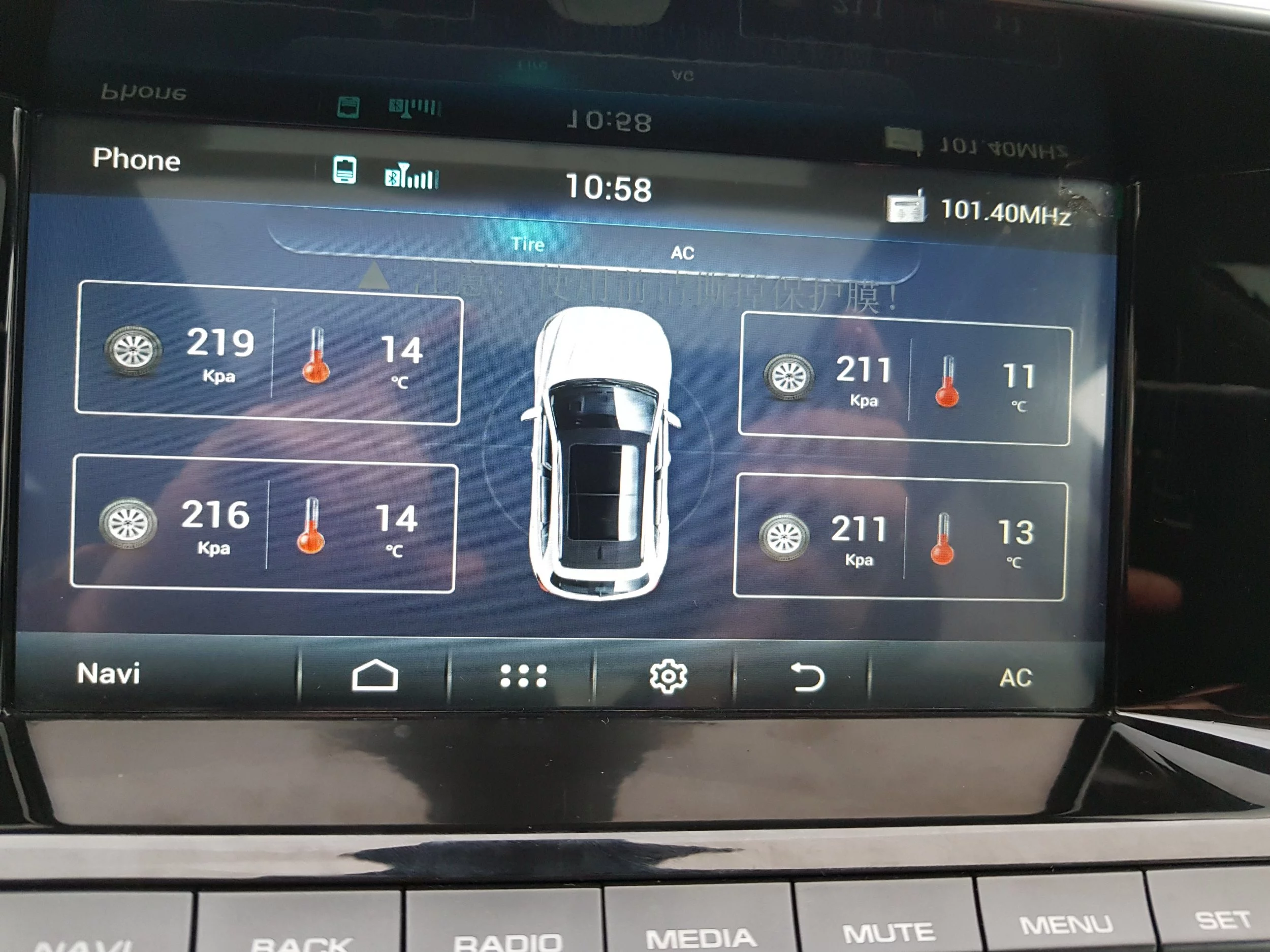

Всем добрый вечер! Мне только что удалось зайти в меню шин. Вчера пробовал. Значка tires не было. Не знаю может что не так делал. Теперь встал вопрос... сейчас на эти диски я поставлю летнюю резину. А на лето буду покупать другие диски. Где купить еще один комплект датчиков для шин. Напишите кто знает. Будет ли гореть индикатор если на лето поставить без датчиков.
Значит в комплектации с механикой за 990. Датчики давления шин тоже есть. Сегодня зашел так нажал на кнопку АС. Вчера нажимал меню шин не было...
Где можно заказать датчики шин для zotye coupa?
В ДОЛАВТО вчера забрал машину.
Сегодня включил посмотреть давления в шинах показывала большие значения,потом стала показывать только 2 колеса и все=\
Здравствуйте! С приобретением Вас! Я только сегодня зашел в шины... вчера пробовал иконки не было. У меня тоже только одно колесо показывает. Может надо ехать... у меня она стоит. Я забрал из Долавто 1.12. Пробег 90 км.

Такая же фигня - два левых колеса показывают 215 градусов, правое заднее -1 градус ( совпадает с температурой на улице) и на всех колесах прочерки по давлению
у меня левое и правое задние не работают.....
Так я смотрю тут у многих проблемы с датчиками, что дилеры говорят? Или не обращался никто? У тех у кого проблемы резину меняли у дилеров? Может угадали датчики при шиномонтаже? Слышал я такие истории.
Да просто батареи сели или на издыхании вот и показывают не корректно, у меня всё работает нормально. И не забывайте что работа идёт от инерции по этому их надо проверять в движении.
Да это верно. Они работают в движении. У меня только одно колесо показывает. В эту субботу поезжу отпишусь Вам, изменилось что то или нет. А так решил на лето на алиэкспрессе закажу контроль давления шин. 3400р. А так один датчик 4500....
Сейчас по дороге на работу проверил датчики - вроде работают, причем температура колес снизилась после остановки и давление снизилось.
Надо бы еще сверить показания при помощи какого-нибудь точного прибора, вопрос только где найти однозначно точный измеритель давления в шинах
219 кпа калькулятор выдает как 2,16 атм, а это че-та ката малавата ....

Я пока не ездил больше... в выходные поеду на ней напишу Вам. Узнавал в представительстве датчики можно будет заказать предоплата 70% ждать 3 месяца. Цена около 3500р. Как вы думаете если на лето поставить без датчиков гореть индикатор не будет?
