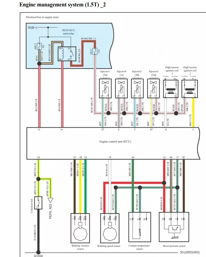

Добрый день форумчане. Возник вопрос как создать новый вопрос в теме двигатель, не нашел, поэтому напишу здесь. Был сделан капремонт двигателя, люфт в сопряжении палец-поршень. Заменены прокладки, поршня, кольца, износа в цилиндрах нет. Машина заехала на своём ходу. После сборки, машина не заводится, нет искры. Стартер крутит, ДПКВ показывает обороты при подключении компьютером. Катушки зажигания ставил старые и новые, результата нет. Бензонасос качает, свечи сырые. Проводку прозвонил от колодки блока управления двигателем до каждого датчика, обрывов нет. ЭБУ BOSCH F01R00D LE8. Компьютер видит ЭБУ, связь есть.
Подскажите пожалуйста куда дальше копать???
Zotye t600 1.5 2017 год, пробег 112000 км.
Если катушка двухпроводная то к одному проводу на каждую катушку при включенном зажигании подходит плюс (+), к другому импульсы управления от ЭБУ. Их можно или светодиодной контролькой проверить при прокрутке или осциллографом. Важно что бы ЭБУ от ДПКВ видел прокрутку ДВС с минимально достаточным количеством оборотов. От стартера это 150 примерно. если обороты будут 50, то искры тоже не будет. Ошибок по иммо тоже быть не должно, хотя иммо обычно еще и впрыск блокирует.

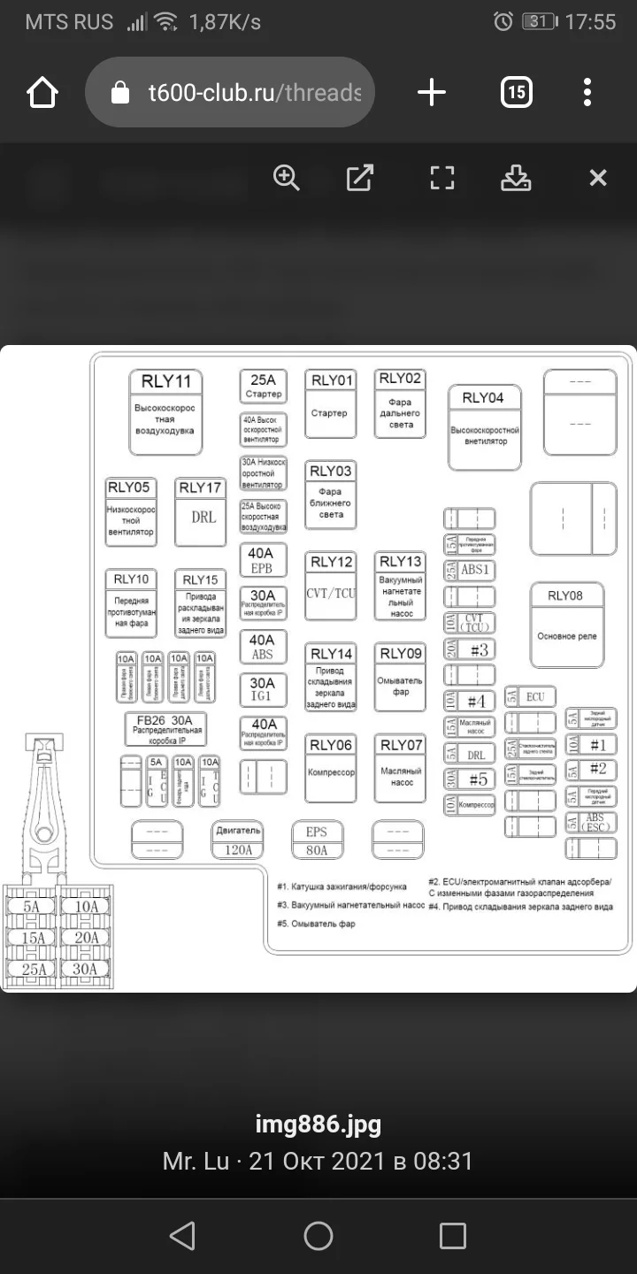

Проверь предохранитель #2

Добрый день. Зотик завёлся!!! ДПКВ не до конца был вставлен, снизу реально плохо видно. Ошибок по ДПКВ не было.
