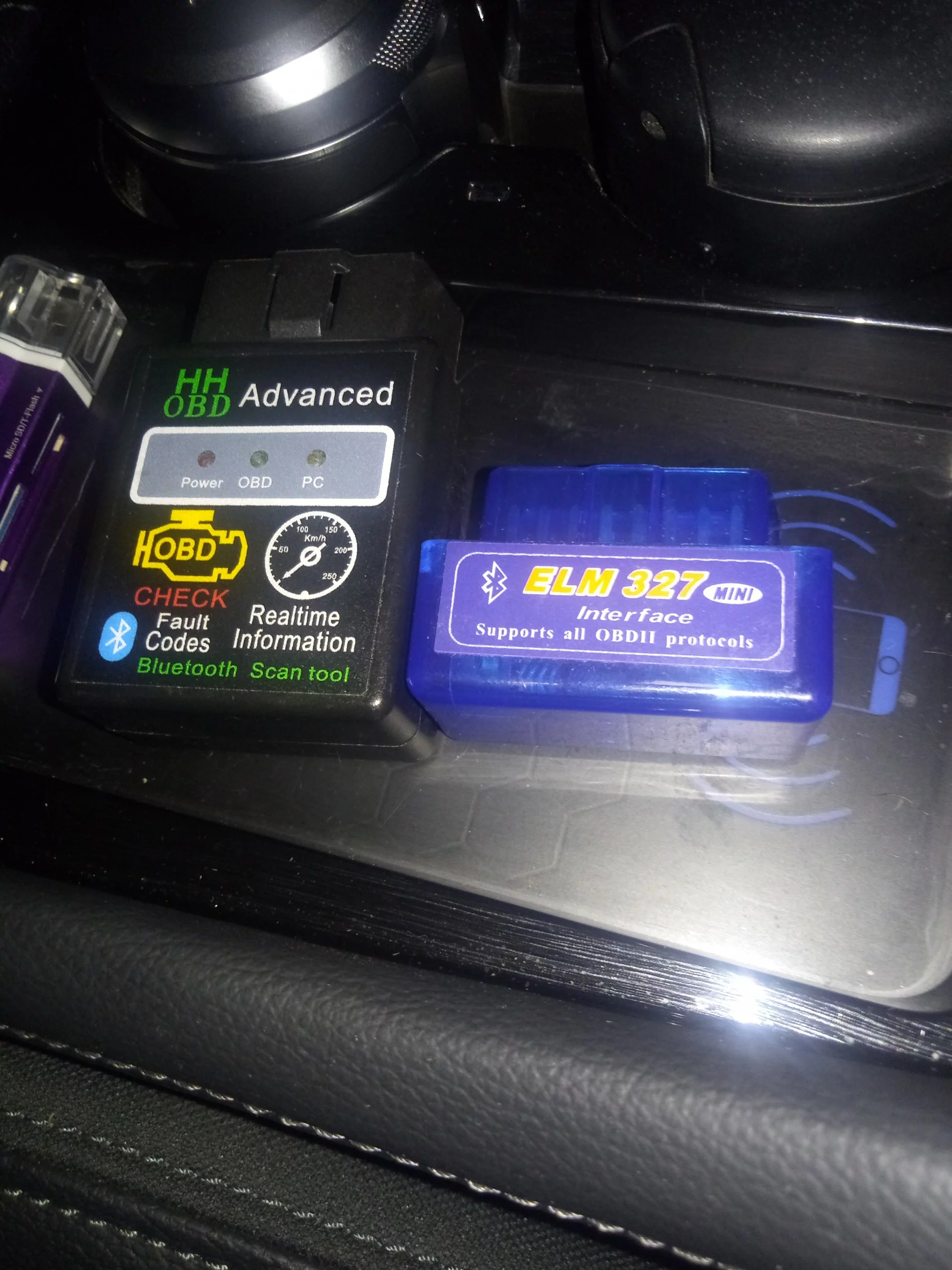

Мужики,а как узнать какая версия 1,5 или 2,0

Только если раскурочить.
Там должен быть Чип PIC18F2480 (надпись на чипе)
Вот Ссылка про отличия чипов
Не совсем корректный ответ... есть специальная программа для зеленого робота(Android), точно не помню как она называется, то ли elm test, то ли elm diagnost, ну в общем как-то так. Суть ее заключается в том, что в неё заложены все существующие протоколы которые поддерживаются адаптерами ЕЛМ, тестируя данной программой адаптер, прога покажет количество протоколов поддерживаемых купленным свистком и сопоставит с тем, какие протоколы должны быть в версии 1,5/2.0. После чего выдаст результат, а именно перечислит все поддерживаемые аппаратом протоколы и покажем версию адаптера.... в YouTube полно роликов описывающих работу данной программы, да и в интернете полно инфо про неё
Да, ты прав. Я уже забыл об этом.
Сейчас припоминаю, что, вроде бы, в программе торк про где-то в настройках тоже можно посмотреть информацию об адаптере.
