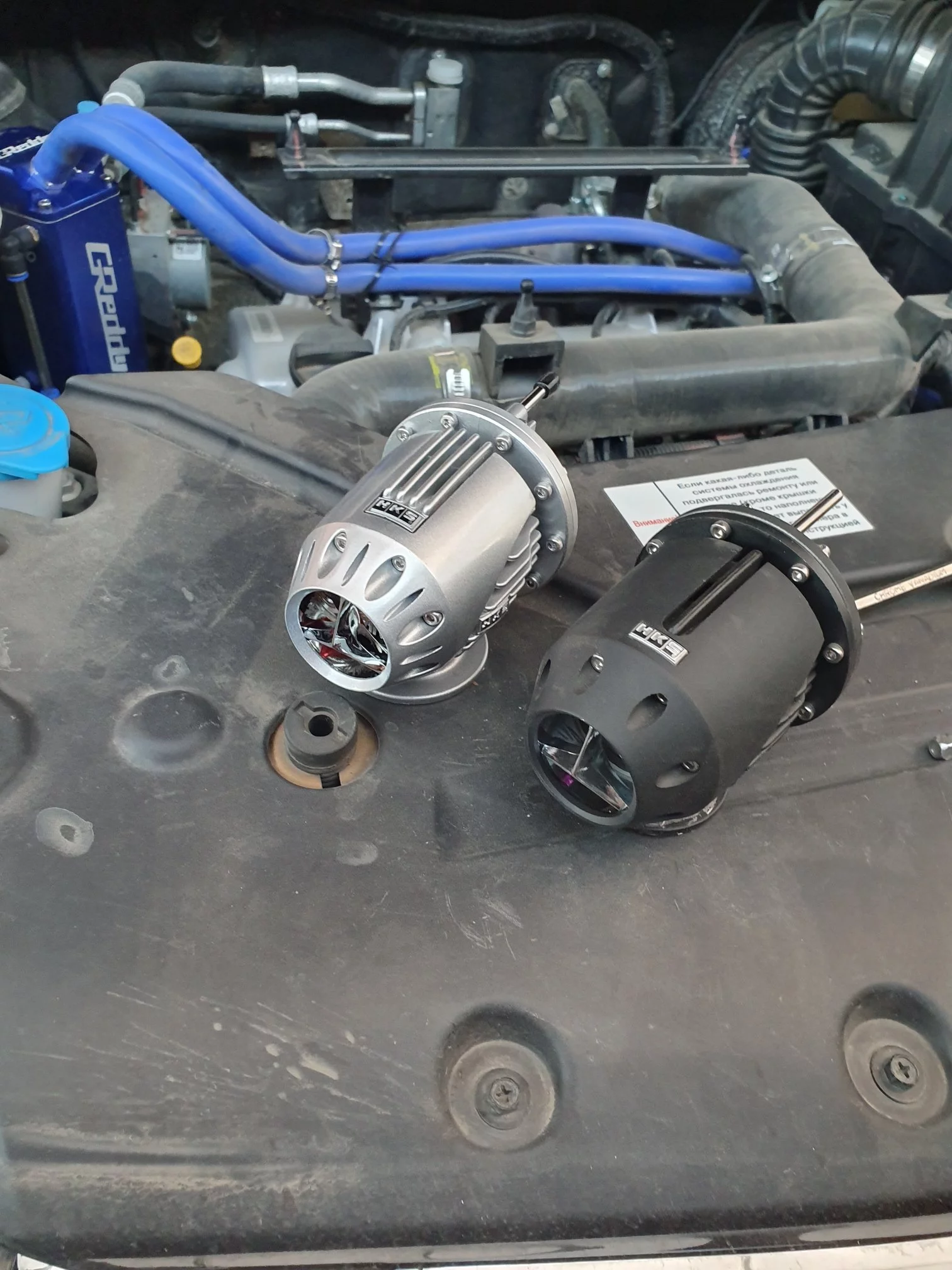

Звук Blowoff HKS Китай и оригинал

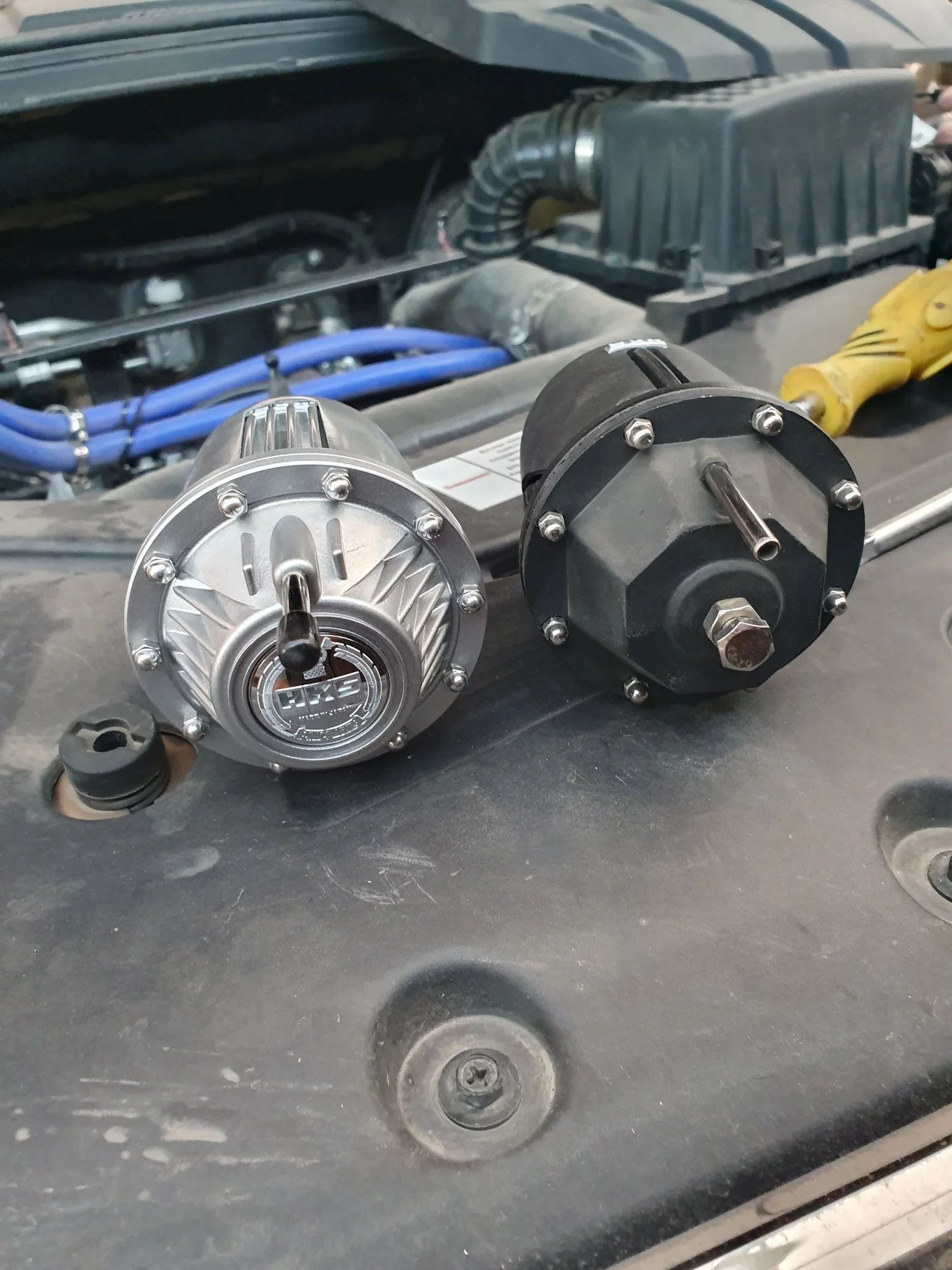

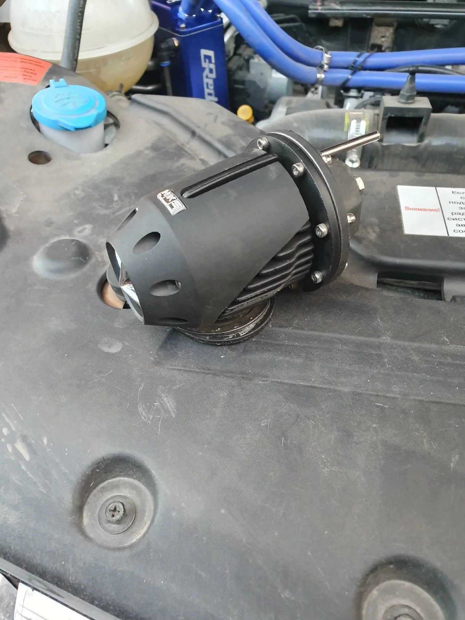

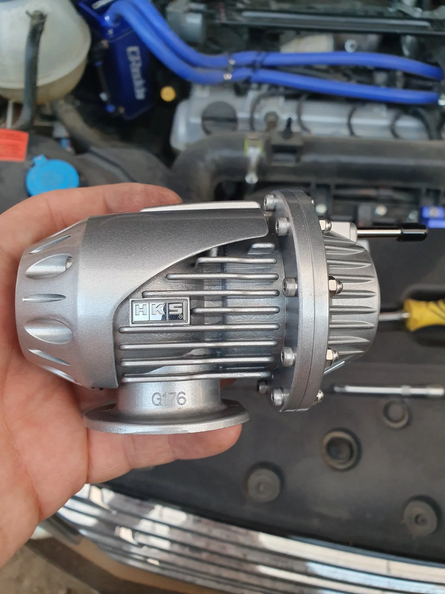

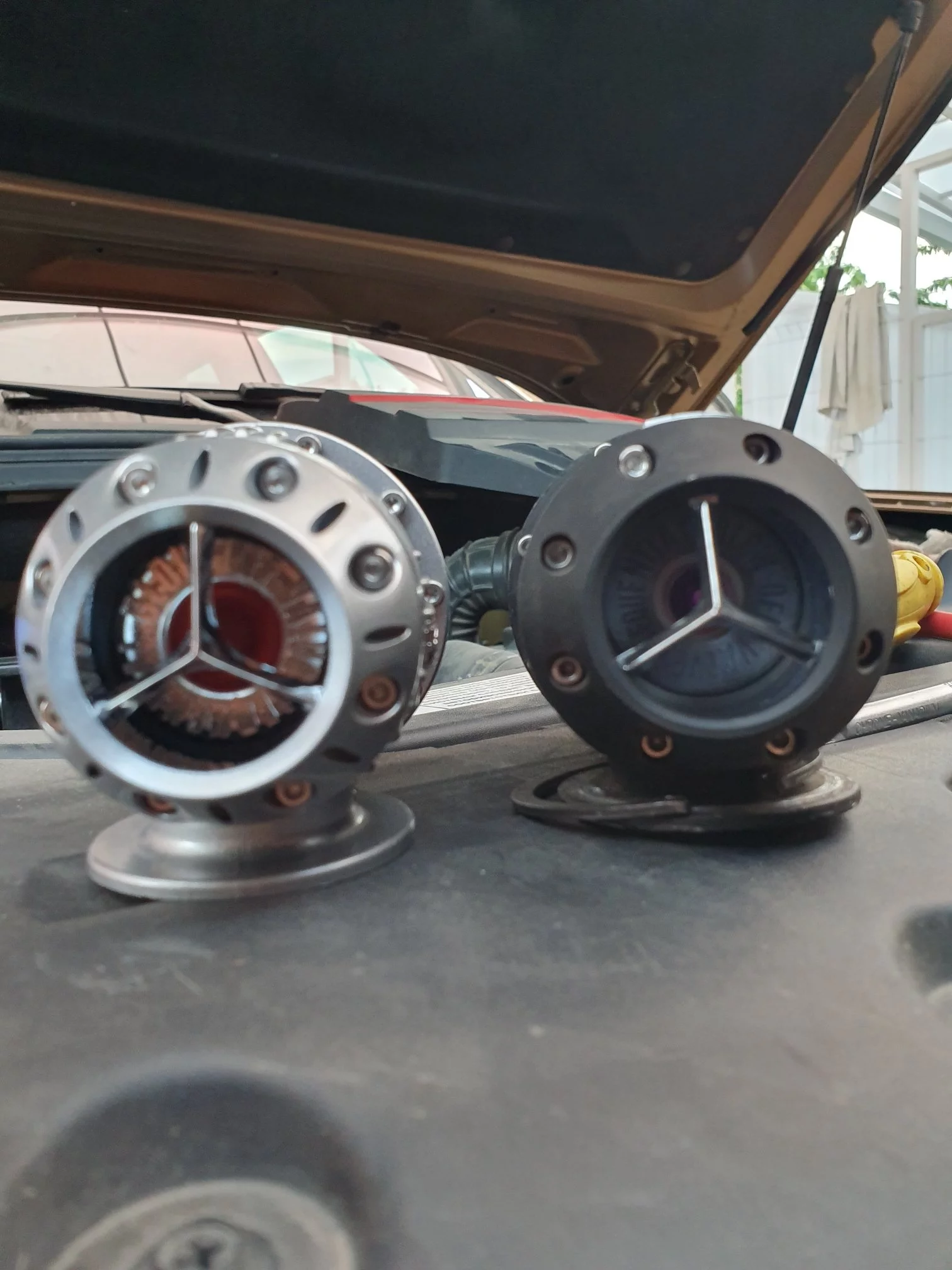

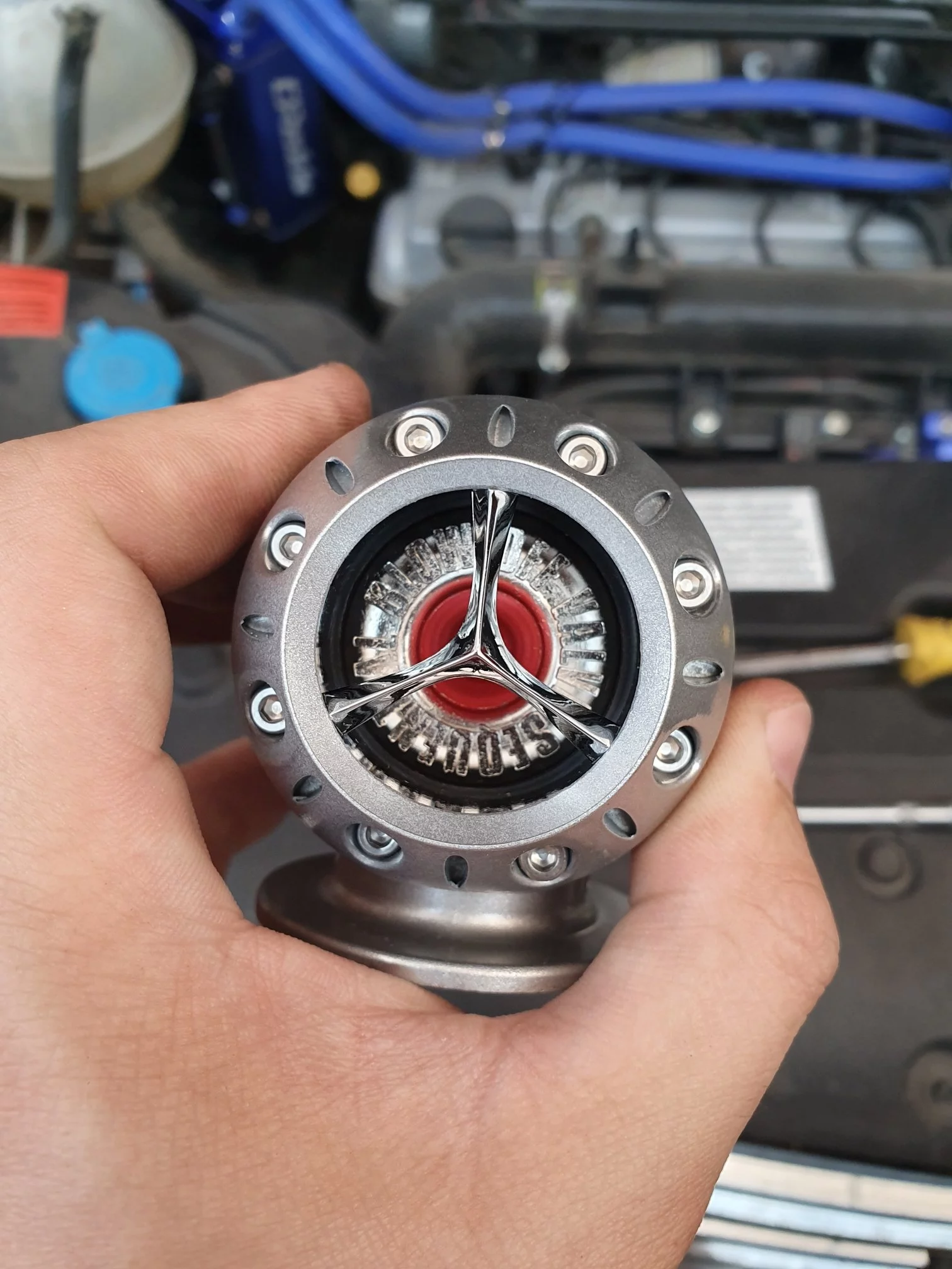

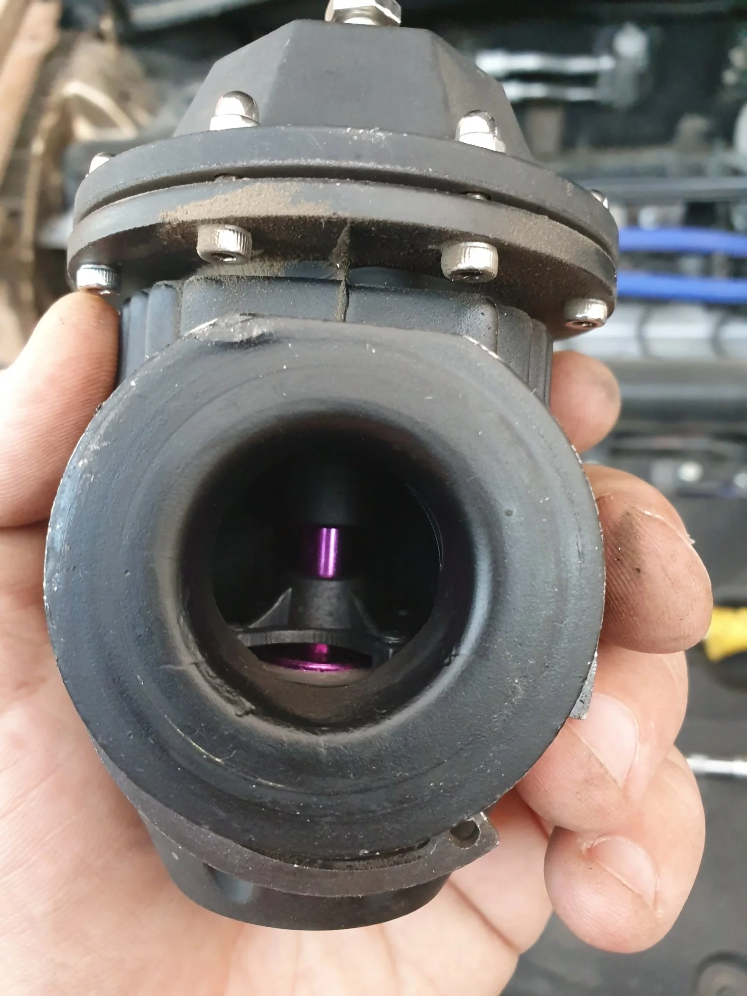

Zotye Coupa Royal
Китай
оригинал

Макс, главный вопрос после установки блоу офф, машина также идёт накатом при сбросе газа или после установки она притормаживает двигателем?

так же накатом. разницы нет, да и после установки. проста иногда пшыкает. на автомате она реже так как переключении передач проходит плавно. если бы была механика то пшикала бы наверно во время каждого переключения.

Не потому что переключения плавные, а потому что дроссель не закрывается до конца как на мешалке, соответственно и пшик не такой частый и сочный.
Макс, со старым блоу офф что думаешь делать?

нечего. положил в подвал.
Цена вопроса? Где заказывал?
Дороговато конечно, хоть какие-то изменения есть? Смысл какой покупать, просто видел от 2000 и выше, не думал что так дорого она стоит.
ну который китайский тот 2500 стоит.
Основное назначение блоуофа - защита турбины, на скорость и ускорение не влияет. А пшик это всего лишь побочный эффект.
Очень коротко. В момент резкого сбрасывания газа все еще идет нагнетание воздуха турбиной, который скапливается в о впускном коллекторе (а дроссельная заслонка уже закрыта), и избыточное давление "обратным ходом" может порвать и патрубки, и крыльчатку турбины. На этот случай и ставится клапан сброса давления блоуофф, который срабатывая и издает "пшик".
