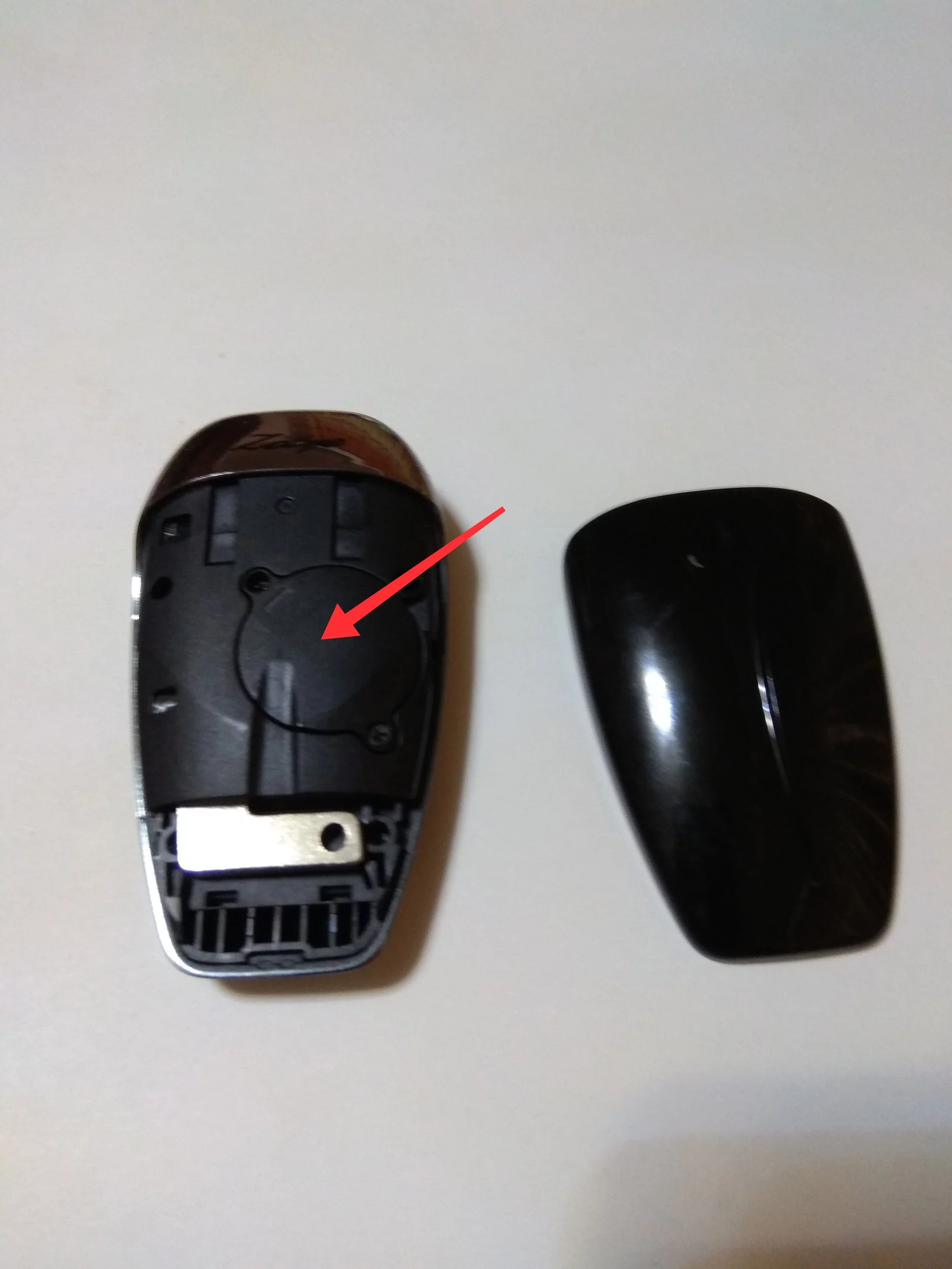

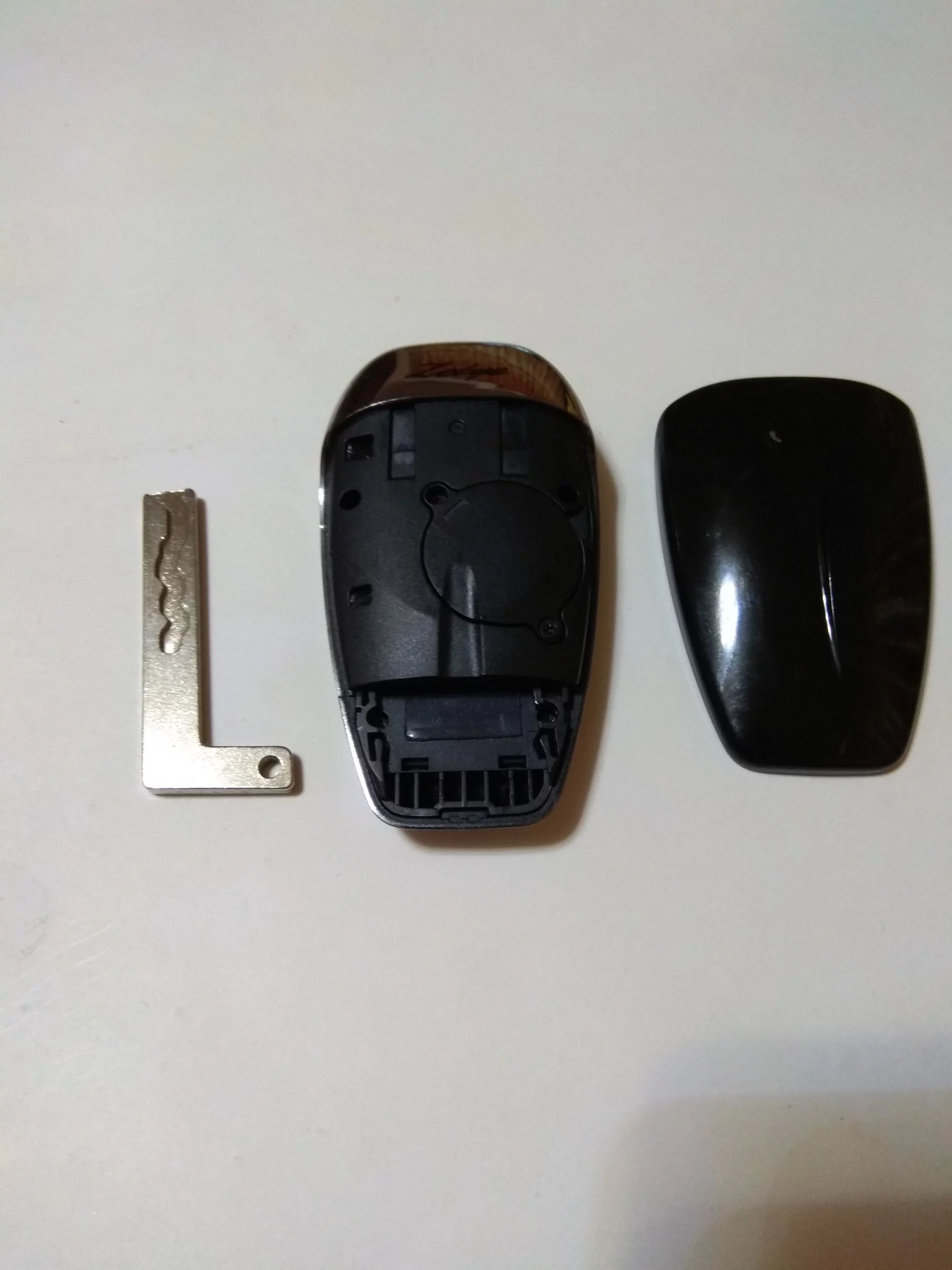

Всем привет! У меня вопрос к участникам форума. В мануале указан интеллектуальный ключ с механическим внутри, которым можно разблокировать центральный замок в случае отказа аккумулятора. У меня в комплекте 2 брелка без каких либо намеков на механический ключ и нет личинки на двери под него. Если сядет аккумулятор как открыть машину?
Крышка на ключе сдвигается, там ключ, там же батарейка, этим ключём открывается заглушка на водительской двери под ней личинка для этого ключа соответственно.

Андрей Спасибо!
