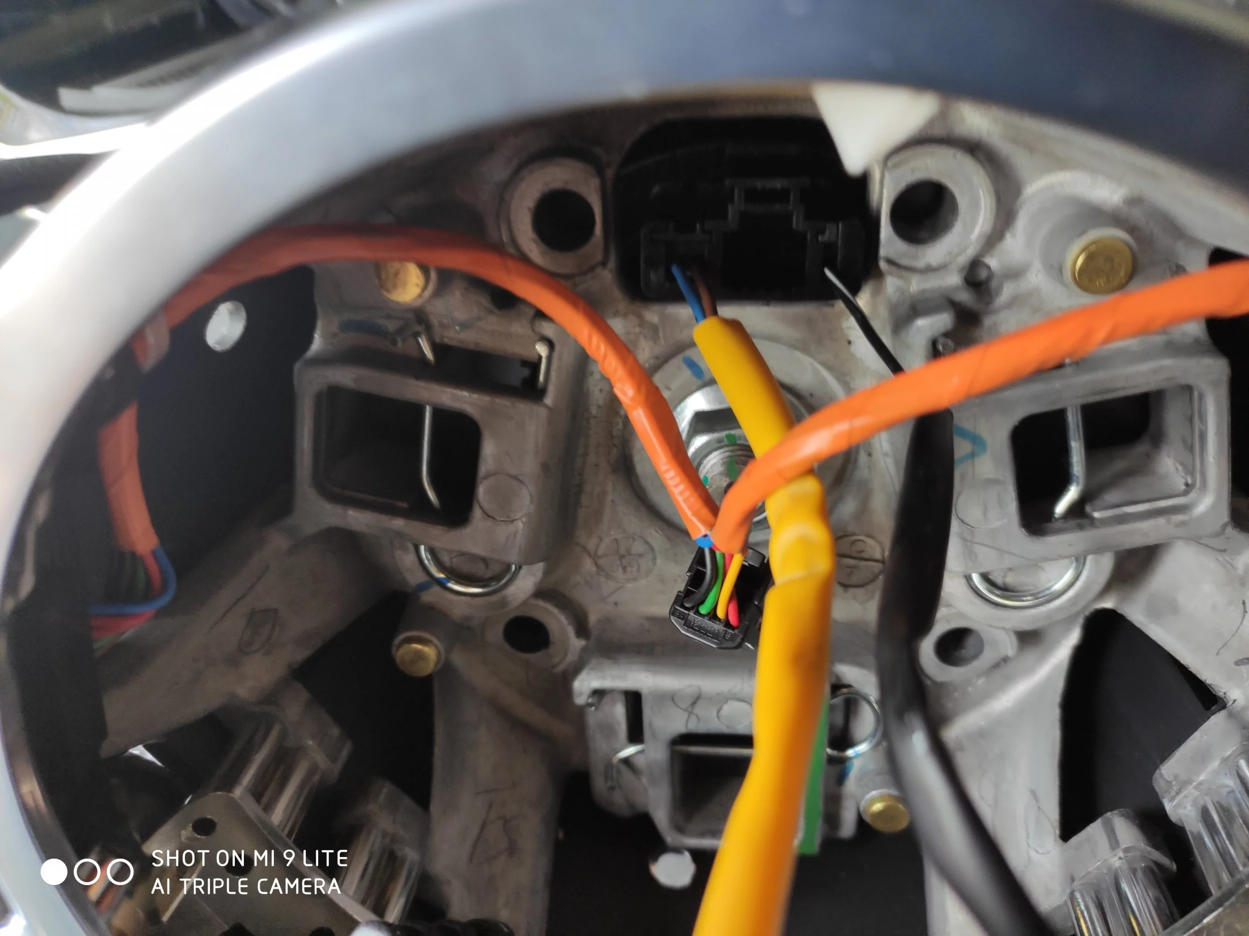

Всем привет, как уже тут писал, сначала стала через 1,5 года кнопка громкости плохо работать, потом и все остальные. Все ждал до ТО, но сегодня психанул. Заметил, что кнопки начинают работать при определенном положении руля. Вообщем по совету соратников Т600(они уже это проходили), решил проверить разьем на руле, куда кнопки подключаются. Добратся туда можно сняв подушку на руле. Снял клемму с аккума, взял сверло на 6(кому чем будет удобней) нажать в отверстиях на пружинки(в видео). Снял разьем, большой, который на улитке не смог, но пытался. Несколько раз вставил разьем, собрал и вуаля, кнопки стали работать, помоему лучше чем с завода. Извиняюсь, писатель с меня еще тот. Ну как-то так. Глаза боятся, а руки делают
Дополню, почему в определенном положении работает. При повороте руля, общий разьем сдвигается на чуток и тянет разьем от кнопок. Вобщем, пробуйте, не бойтесь)))

Спасибо большое за гайд, человечище!))) Я думал уж баранку менять придётся, или на ремонт электронщикам отдавать надолго

Добрый день. Кто снимал подушку на руле для ремонта кнопок. С каким усилием нажимать на пружины что то у меня не получается.
там смотри, если тонким предметом (сверло, отвертка и т.п.) нажимать, оно проскакивает между пружинкой. А вообще не сильное усилие.

Этож субъективно. Там усики обычные от пружины, их надо отжать путем надавливания. Давить надо,пока не начнет выходить эта зона подушки из руля.

Аккумулятор обязательно отключать?

Конечно! И желательно минута за 10 до начала работ... есть шанс выстрела подушки прямо в лицо, а оно вам надо?)

Спасибо! Помогло, все кнопки опять заработали! Только теперь подъёмник стекла автоматически не поднимается, надо самому держать!
Симпатии: Aha
программируется
помойму при закрытии, подержать клавишу закрытия стёкол секунды 3, что то типа того, может я чего то не помню .........
программируется
Спасибо! Уже сделал, там получается полностью вниз и задержать 5 сек, потом вверх и тоже 5 сек, сделал всё получилось
