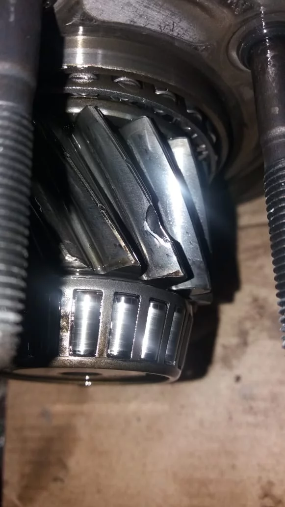

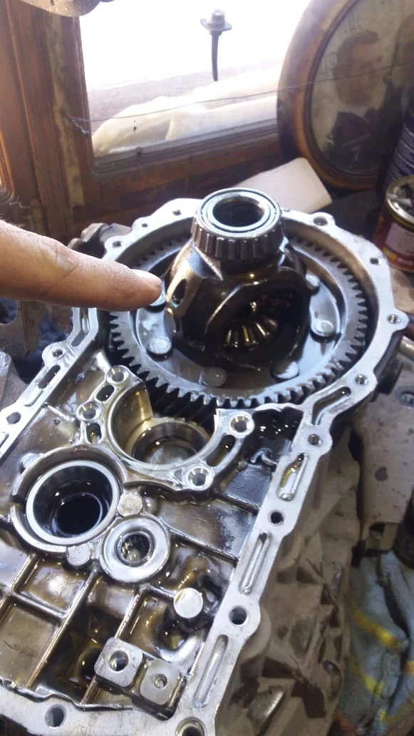

15 225,16 руб. | Выходной вал для Zotye T600 1,5 T OEM:1701213001-B11Добрый день может кто-то подсказать? Навернулась коробка сателитов ((( Может подходит с каких других КПП или где купить новую детальку???
Коробка вроде одинаковая с Лифан Х70Добрый день может кто-то подсказать? Навернулась коробка сателитов ((( Может подходит с каких других КПП или где купить новую детальку???
Дмитрий здравствуйте Подскажите пожалуйста если в курсе есть ли аналоги МКПП на zotye t 600 движок 1.5 МКоробка вроде одинаковая с Лифан Х70
поменяли сателиты, встали отлично, единственное, стало туго переключаться первая передача. Возможно с маслом ошиблисьВсем огромное спасибо, заказал сателлиты с лифана, как поставим отпишусь![]()
А если включать через вторую передачу?поменяли сателиты, встали отлично, единственное, стало туго переключаться первая передача. Возможно с маслом ошиблись
У меня тоже самое было, вторичный вал и дифференциациал навернулся, ну и шестерни помелочи, заказывал коробку в сборе из Питера плюс им свою отправлял, все поставили наслаждаюсьДобрый день может кто-то подсказать? Навернулась коробка сателитов ((( Может подходит с каких других КПП или где купить новую детальку???
А вот через 2 и 3 ю передачу легко ))) как на девятке )))) сначала 2 и потом легко заходитА если включать через вторую передачу?
а можешь подсказать откуда заказывал? ) и во сколько обошлась?)У меня тоже самое было, вторичный вал и дифференциациал навернулся, ну и шестерни помелочи, заказывал коробку в сборе из Питера плюс им свою отправлял, все поставили наслаждаюсь
Добрый вечер) а не подскажите, где заказывали от лифана? СпасибоВсем огромное спасибо, заказал сателлиты с лифана, как поставим отпишусь![]()
где заказывал сателлиты дружище, кинь ссылку. И от какого лифана если не секретпоменяли сателиты, встали отлично, единственное, стало туго переключаться первая передача. Возможно с маслом ошиблись
