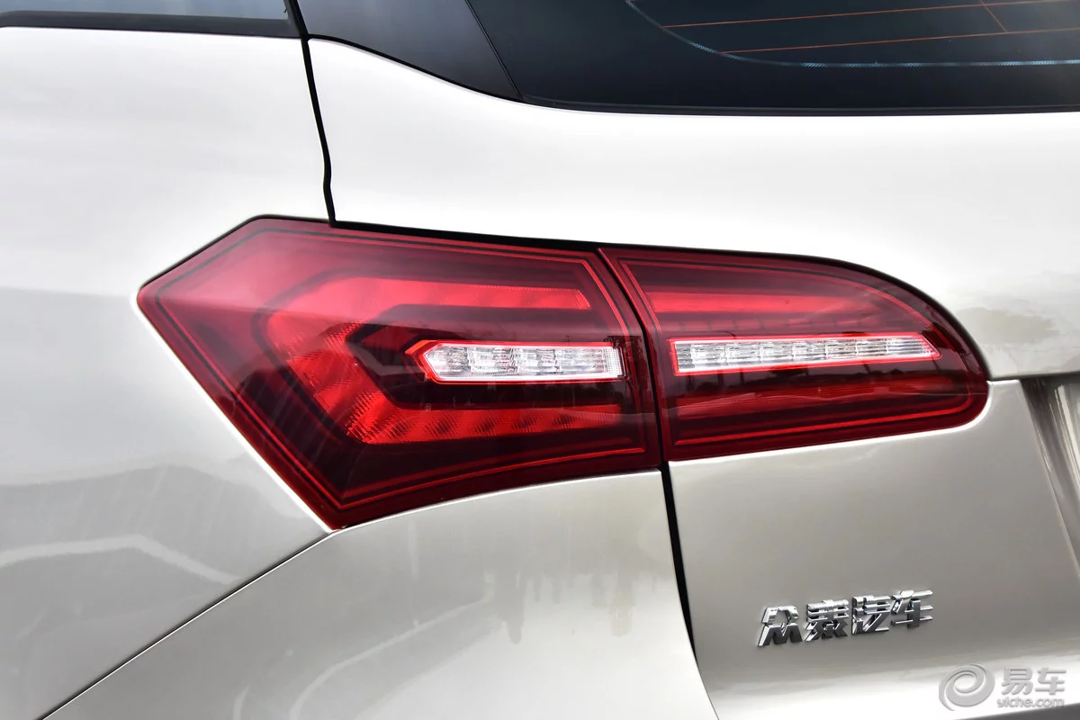

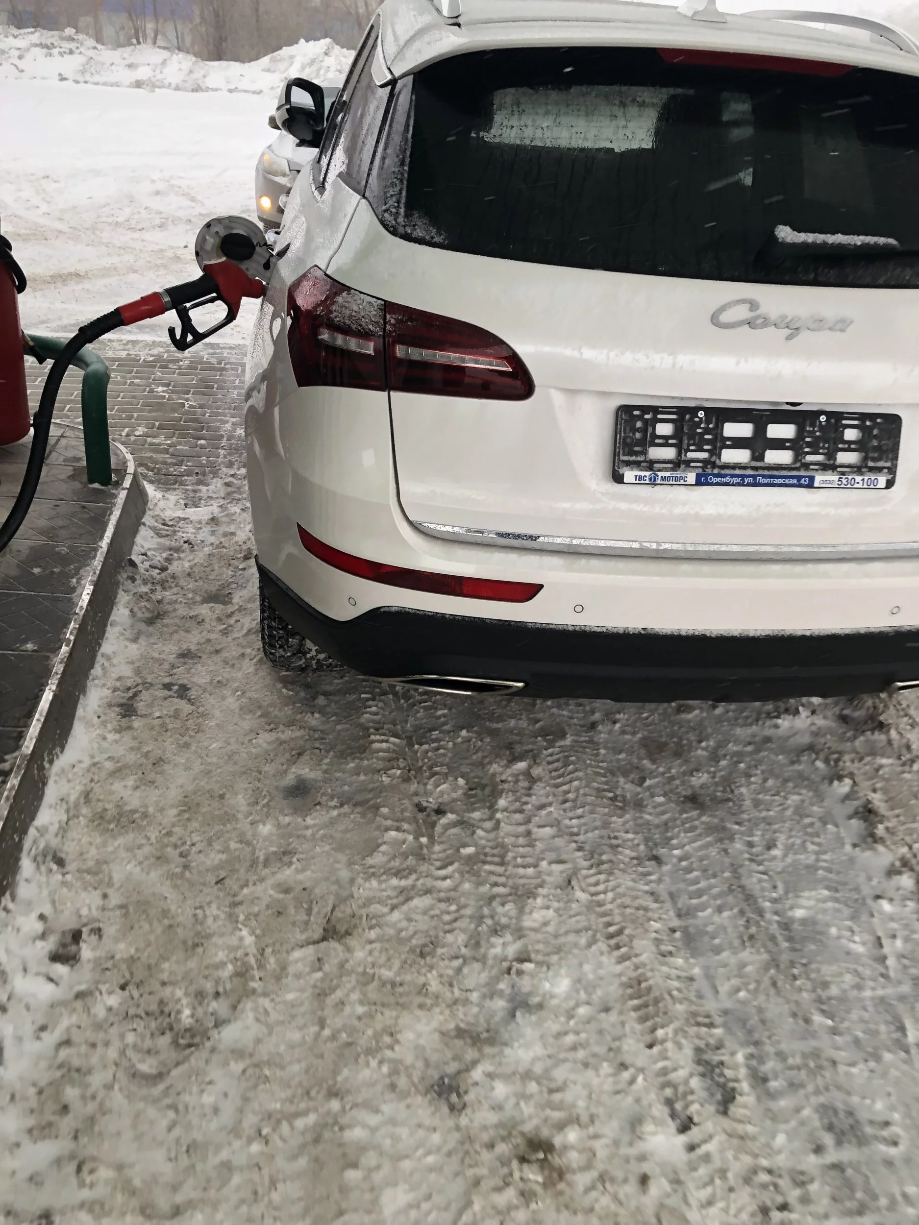

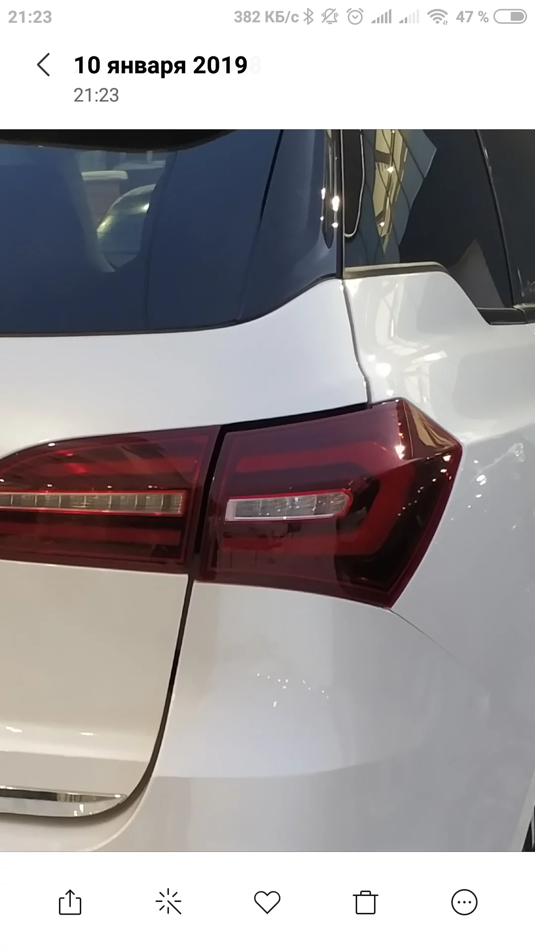

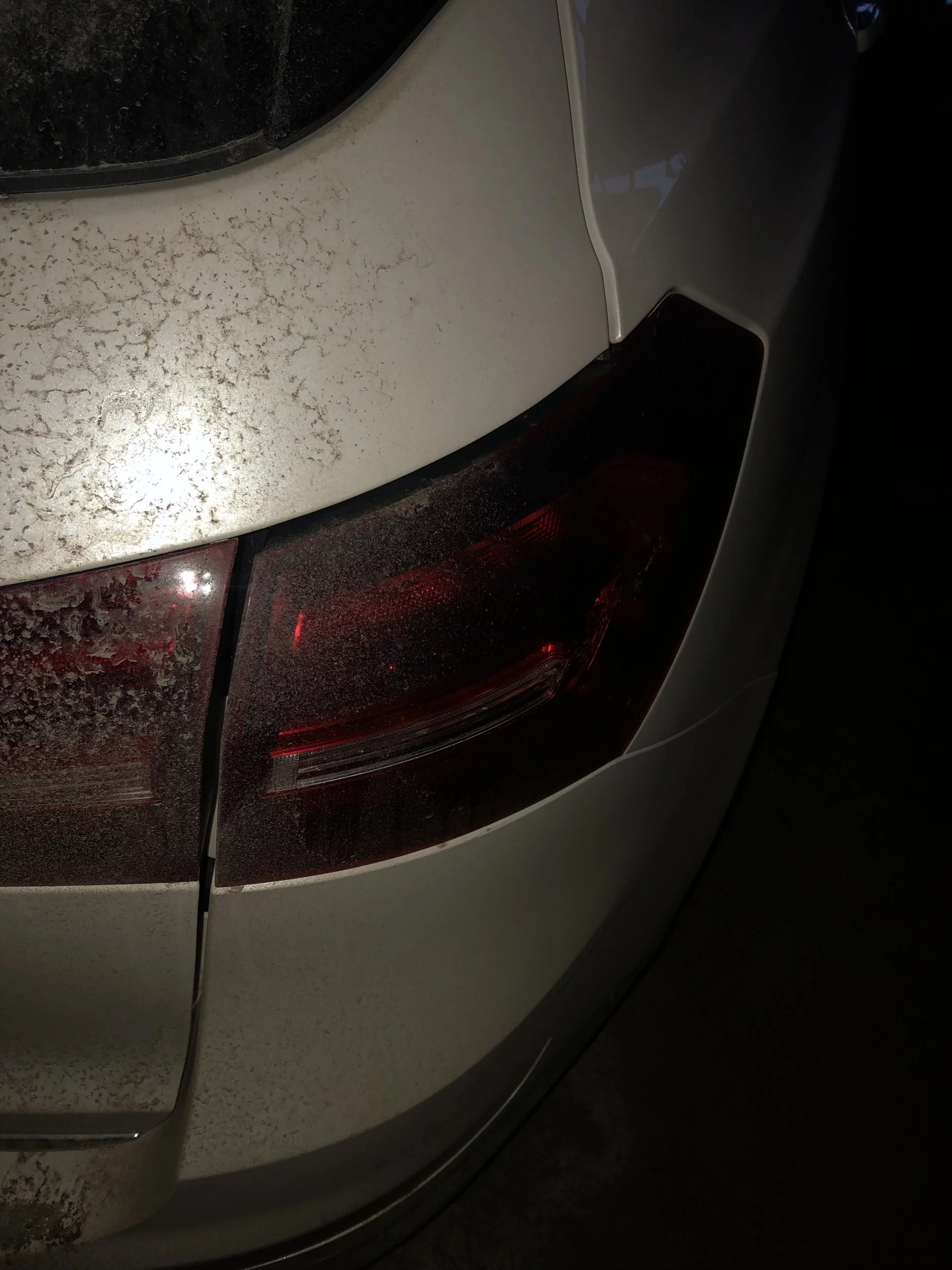

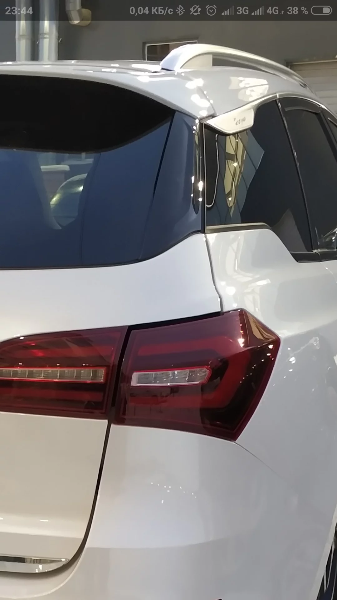

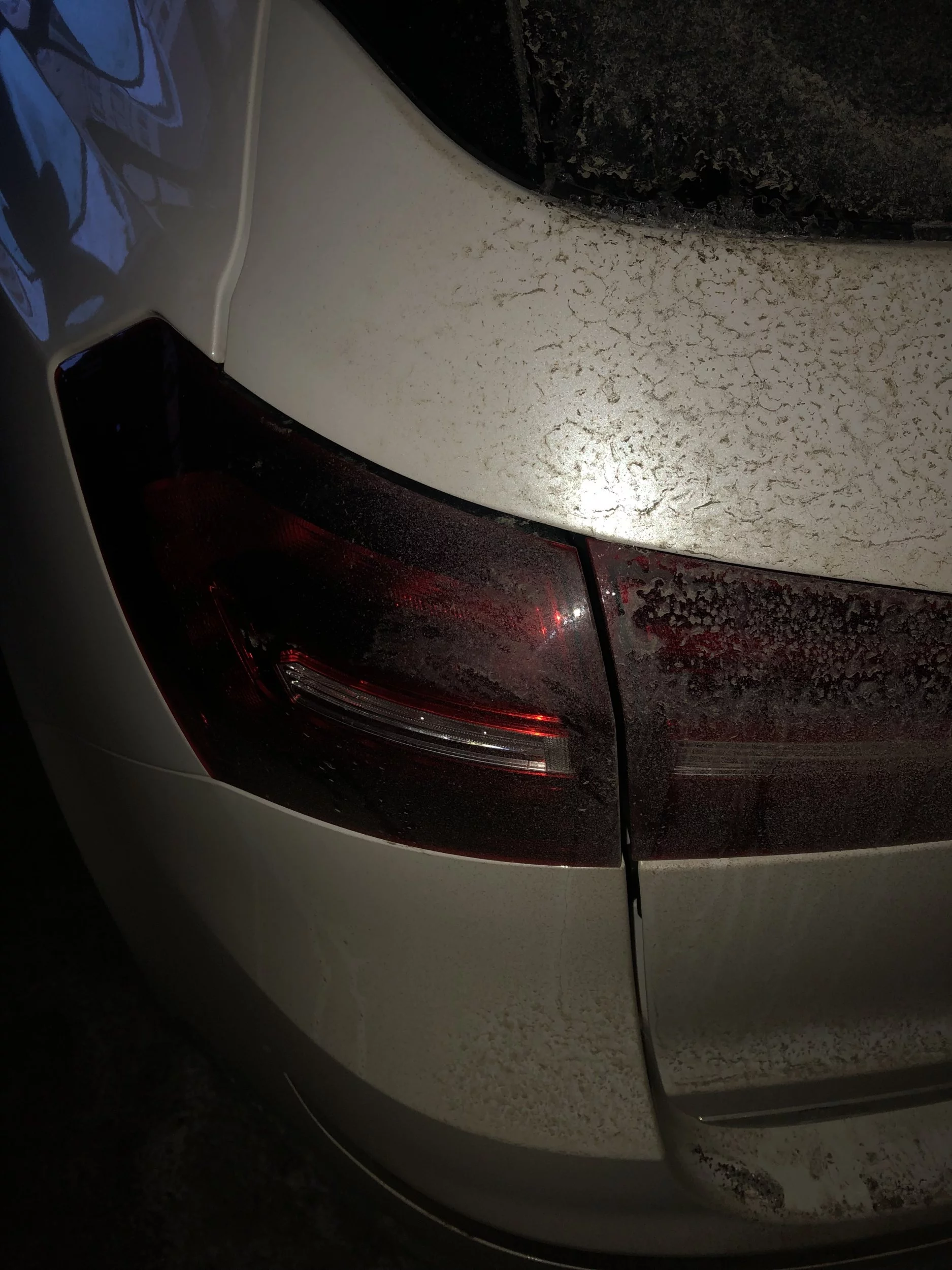

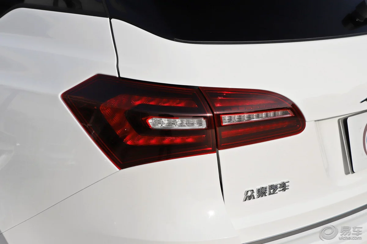

Ребята, большая всем просьба! Собираю информацию о дефекте то ли сборки, то ли регулировки. Добавьте фото машин сзади, интересуют стык заднего правого внешнего фонаря и крышки багажника. Уже видел ряд машин с таким дефектом ( особенностью). Регулировке данное не поддается ((
2151
2152
Скорее всего это так и должно быть

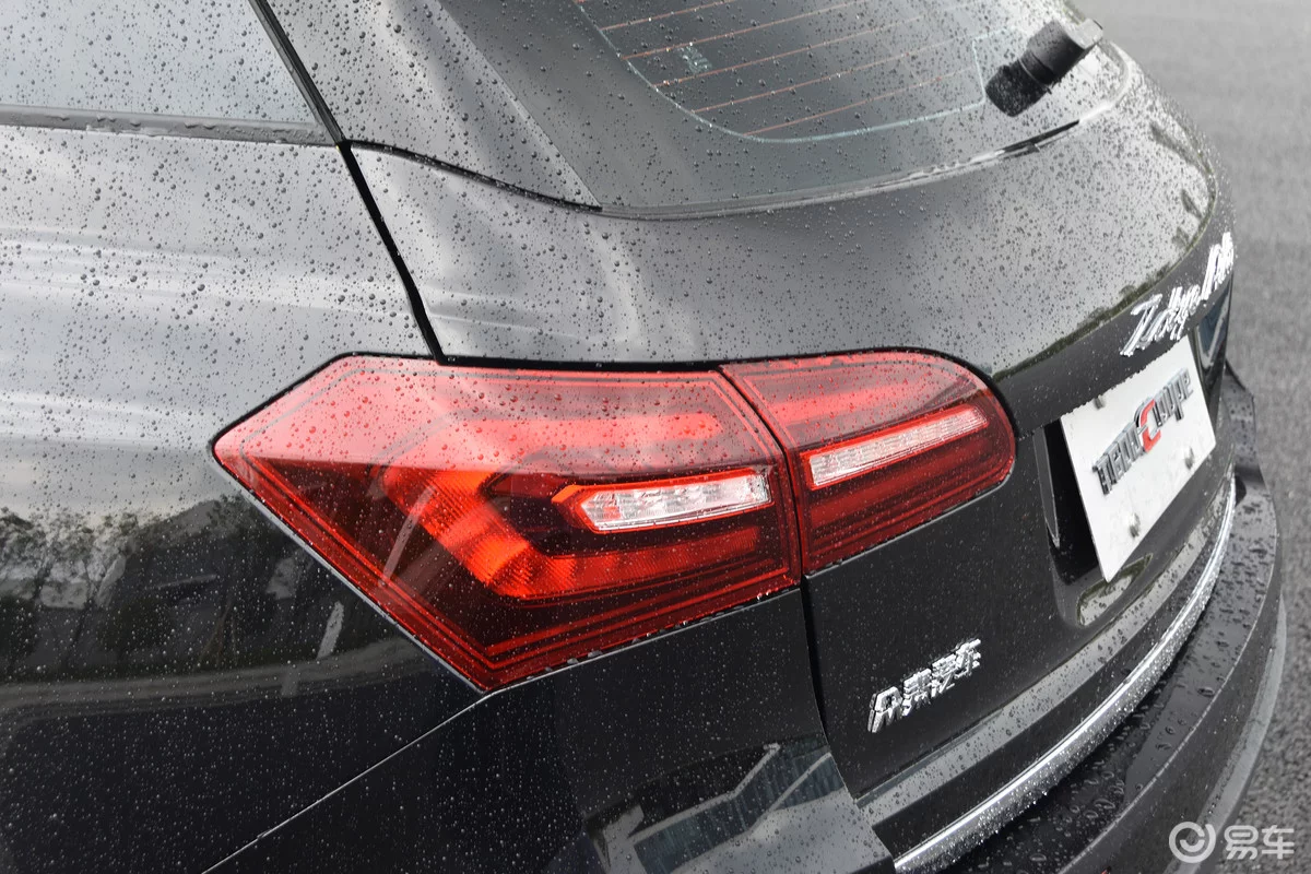

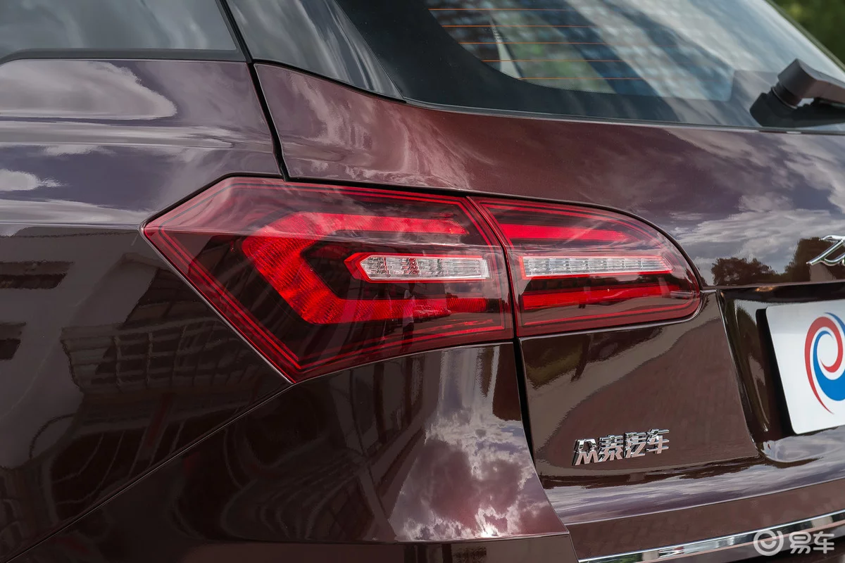

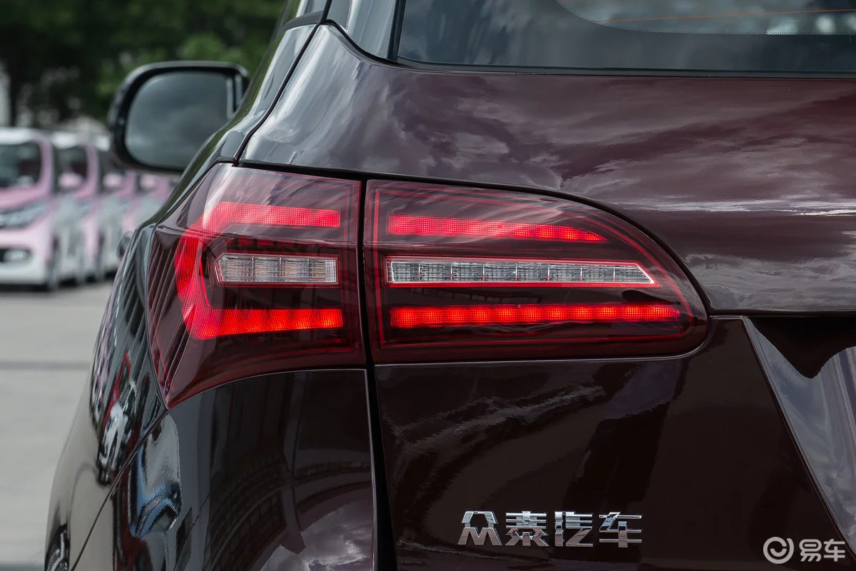

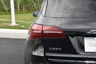

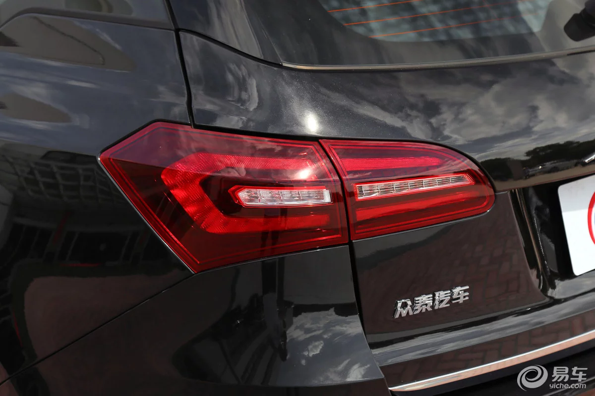

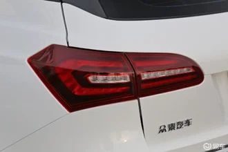

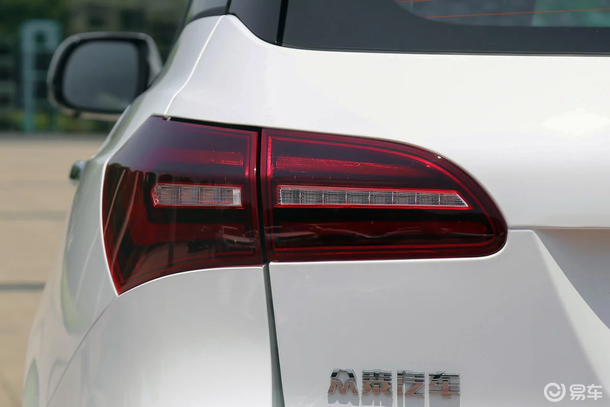

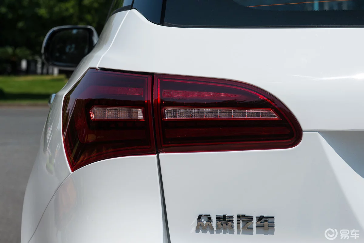

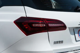

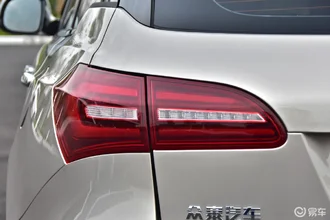

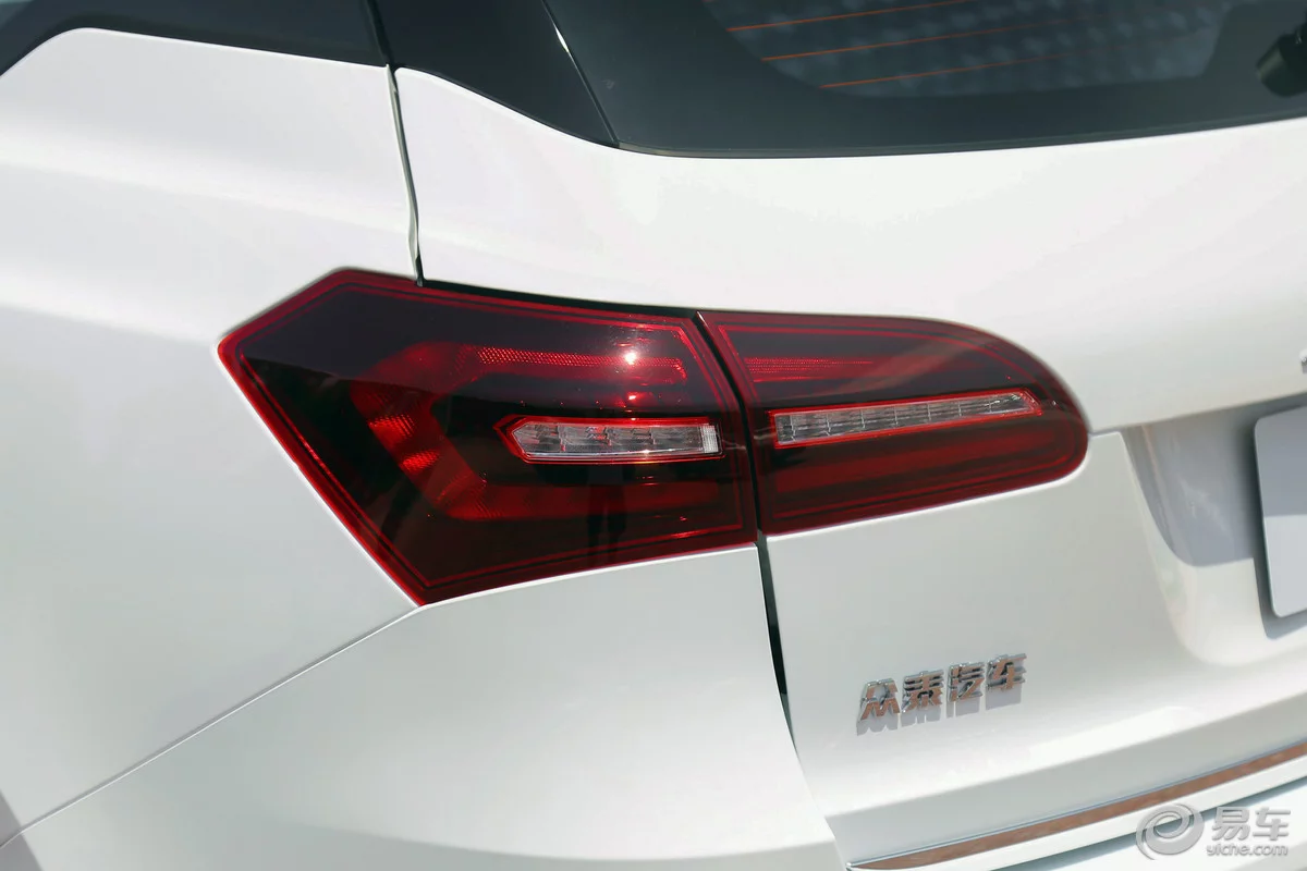

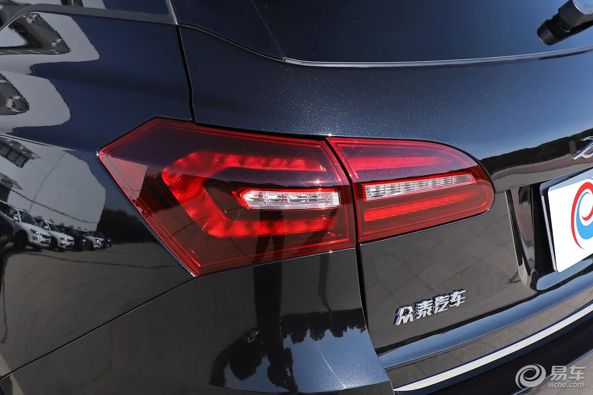

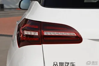

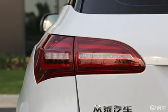

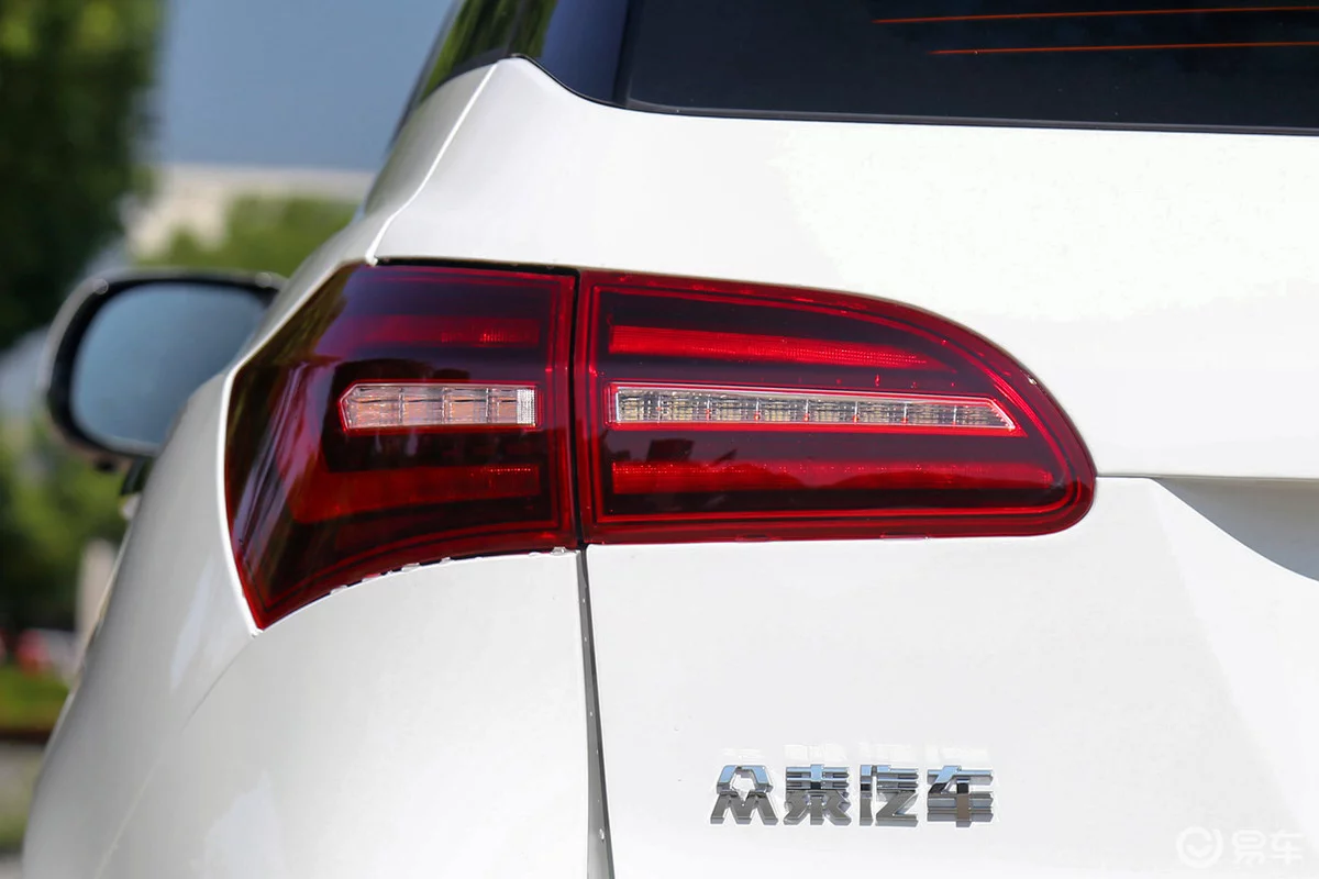

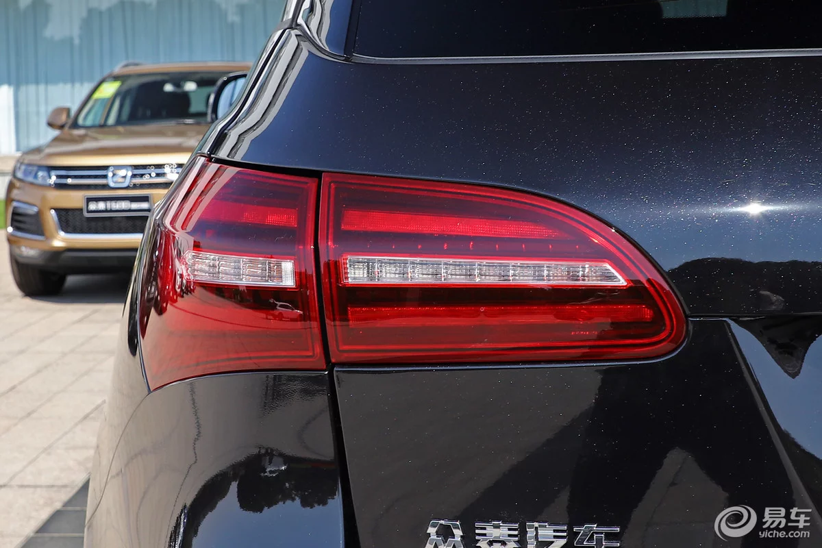

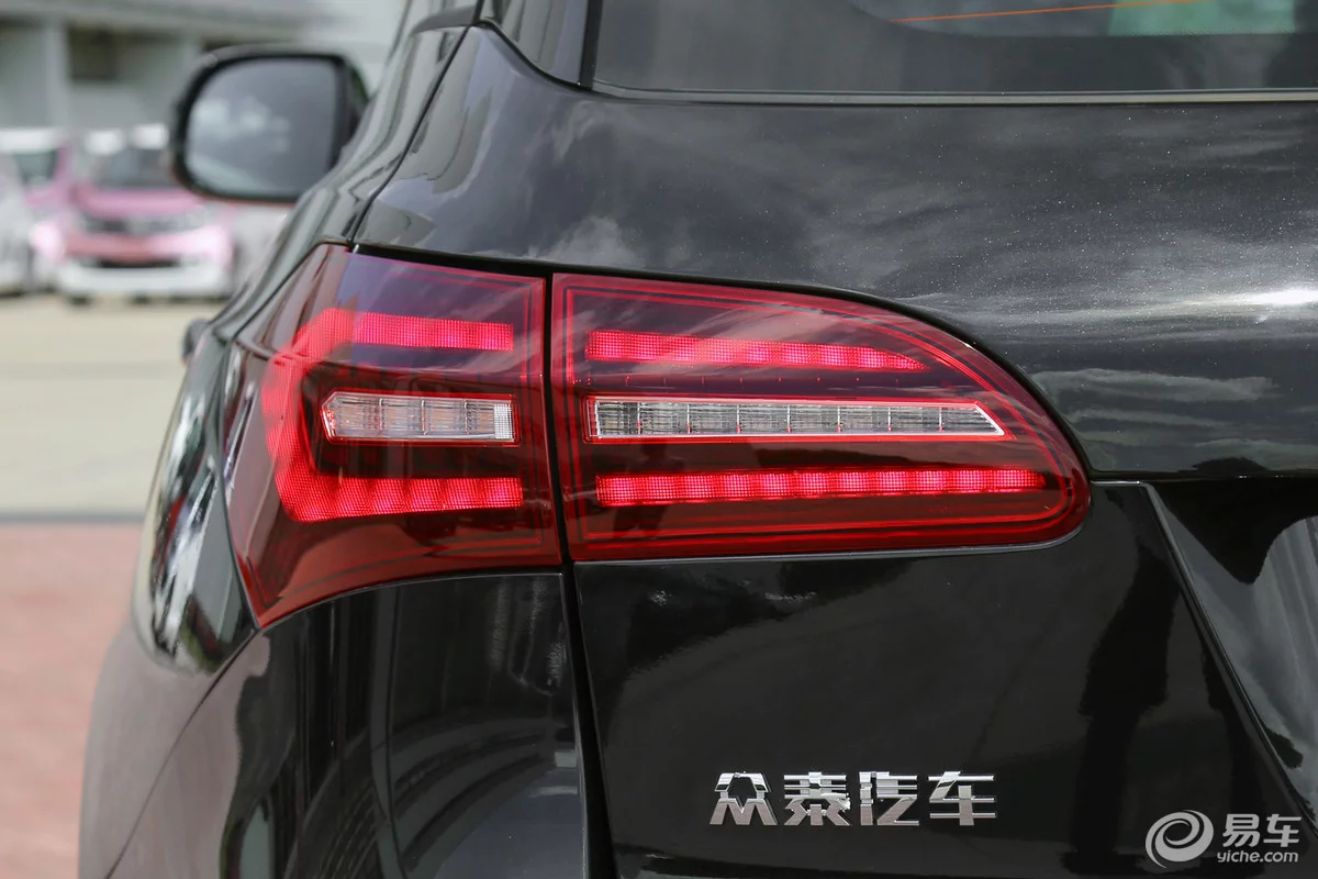

Вот как пример крупно левый фонарь (правый крупно они не фотографируют) на 11 китайских машинах (где-то ровнее, где-то кривее):
2186218721882189219121902192219321942195219721962198219922002201220322022205220422072206
Попробуй полностью вкрутить все резиновые и пластиковые регулировочные упоры на задней двери, если еще не вкручивал их.
На моей были выкручены все по-разному, пришлось вкручивать.
Если упоры удастся вкрутить, то дверь должна ниже сесть и зазор уменьшится.
У вас с обеих сторон щели, но они хоть одинаковые...а у меня с одной стороны гуд, с другой полпальца
Пробовал сразу...не помогает

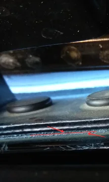

А ещё один косяк сборки нашел чисто случайно...под водительским креслом обивка откидывается, там доступ к блоку BCM, так вот одна гайка тупо наживлена и даже не прикручена! Мало того, полез туда и обнаружил, что накладка порога водителя внутренняя как то странно имеет щель, ну думаю сейчас отстегну и прикреплю нормально. Ага, тяну и офигеваю дальше...в одном месте защклке мешается проводка и крепеж в паз тупо не проходит, на накладке соответственно направляющая отломана. Смотрю дальше, крайней крепеж тоже видимо не шел и его прифигачили термопистолетом, Карл! Тут я понял, что братья белорусы действительно нам братья по менталитету...херак и готово ( осадочек остался
Реальный косяк . либо белорусы постарались . либо китайцы запчасти хреновые подвезли . В любом случае лучше машину перед покупкой внимательно осмотреть
Реальный косяк . либо белорусы постарались . либо запчасти китайцы хреновые подвезли . В любом случае лучше машину перед покупкой внимательно осмотреть
Ну допустим, осмотрел...есть зазор...отказываться и вставать в очередь до конца февраля?) А какая гарантия, что новый не будет как минимум такой же, а то и хлеще? Вот и я о том, что где то то есть закономерность...либо крышка багажника так уставлена у многих, либо правый фонарь короткий по высоте... буду разбираться
Машина хорошая . сам собираюсь преобрести такую же так что желаю удачи

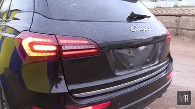

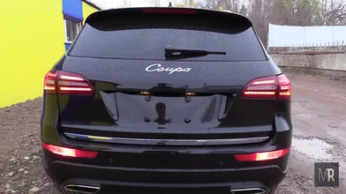

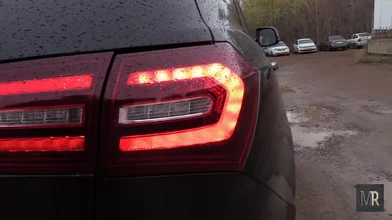

На ютубе есть обзор черной Зоти у нее тоже самое. слева зазор меньше справа больше. видимо огрехи проихводства
Нет ну тут явно дефект, пусть дилер колдует, для того он и нужен у меня нет такой проблемы, сама крышка задней двери тоесть сами петли установлены на промежуточные пластины, вот одна из них скорей всего большей толщины присмотритесь к ним.
Спасибо, на ТО 0 заявлю о проблеме, о результатах сообщу

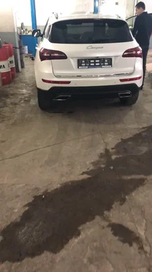

Один в один такая же штука с правым задним фонарем, кроме того справа задний бампер в районе стыка с крылом внизу выпирает на 2-3 мм и разные зазоры справа и слева капота. В течении недели собираюсь на ТО 0, будем смотреть. Фото пока выложить не могу.

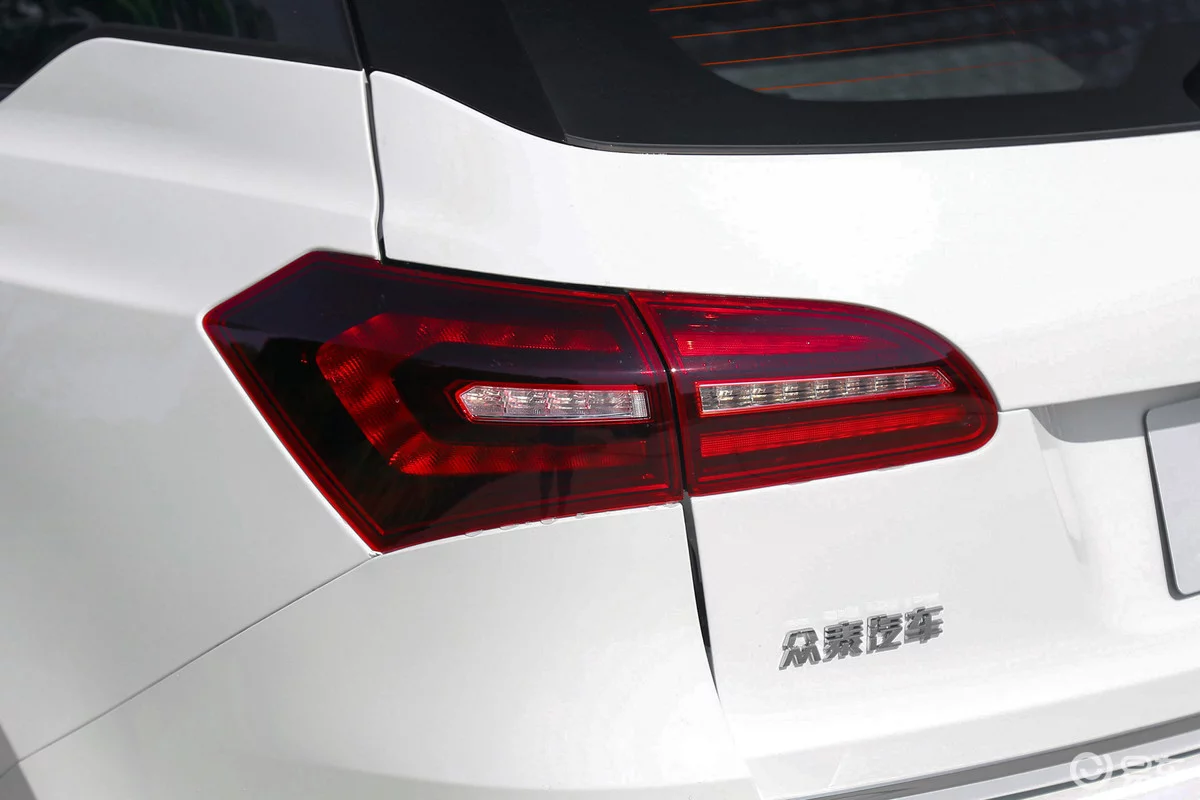

Добрый день всем! У меня стык более менее нормальный, но вверху немного выступает. Но у Вас явный дефект! Попробуйте попросить дилера о регулировке.
Вот у меня так
    430,8 KB · Просмотры: 541
Вот у меня так
Точно также как и у меня, 1 в 1
Это даже видно по правому стыку бампер-крышка багажника, слева все ок, справа нет
Здравствуйте Валерий! Да, но у меня не так вроде сильно... я не буду трогать. Когда я выбирал машину одна из этих трех которые пришли на механике была с кривыми дверьми... они были утоплены в кузов. Мне менеджер показал.

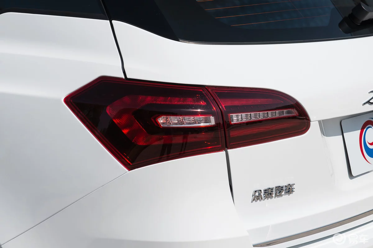

Так даже у них на китайском официальном сайте фото машин такая же везде нестыковка...
Если у Вас получится отрегулировать, напишите!
Печаль конечно.... видимо надо время, когда наладится сборка...я тоже наверное не буду трогать, ни на что не влияет, просто как факт
