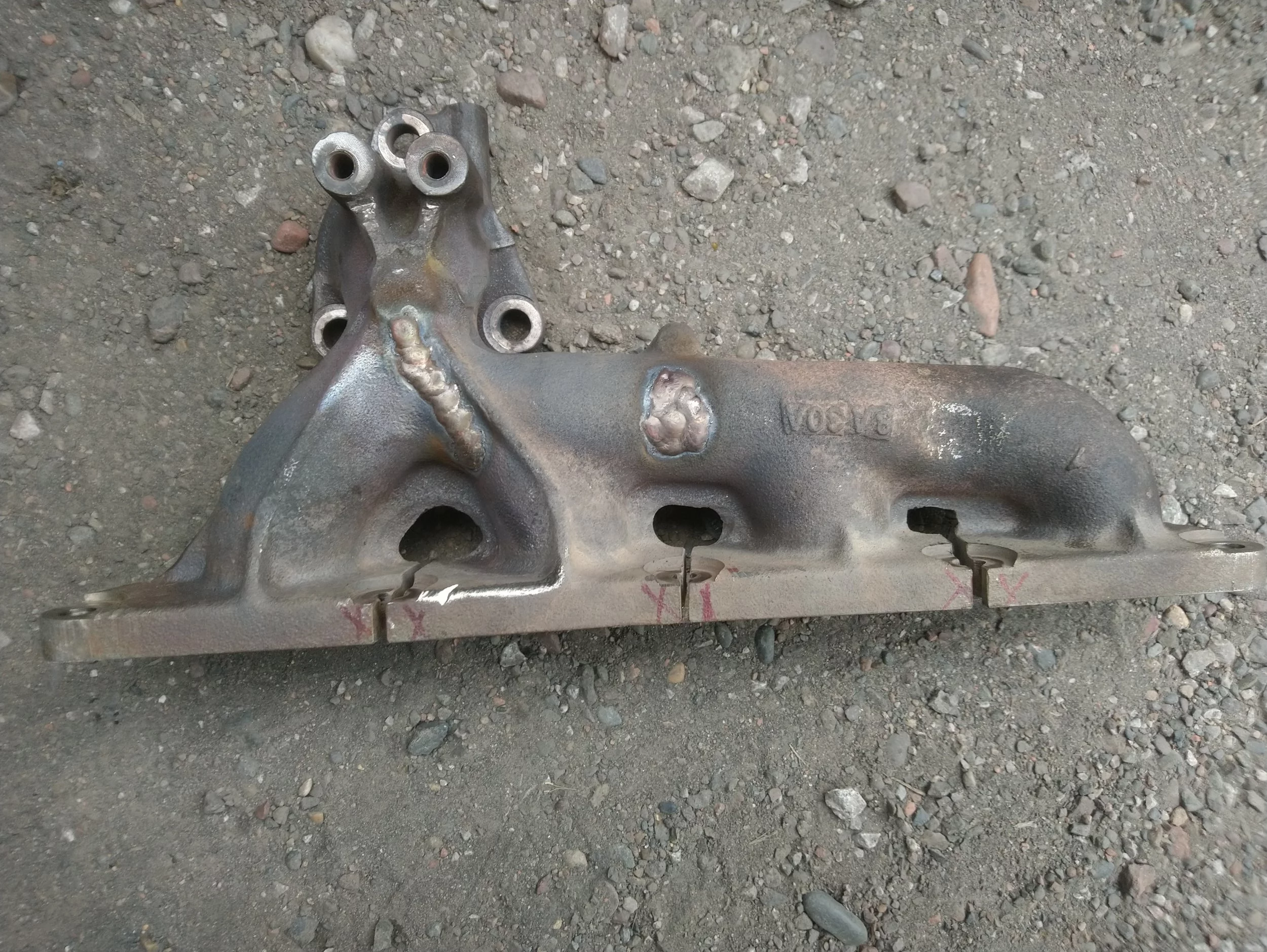

Оказалось дело не в прокладке, лопнул выпускной коллектор!
Ещё не видел, только еду к ним, будем решать либо ремонт этого либо изготовление нового

Слабенький он какой-то, трещина под турбиной
Месяц, два, может раньше. А на время сделан вот такой ремонт
Да, в 2 местах трещины. Осталось шлифануть плоскость и можно дальше буст надувать :rolleyes:
Можно полноценно ездить, машина не чипована, основная причина, это не отшлифована плоскость у коллектора, и если его в наглую притянуть болтами появляются вот такие проблемы.
Ну и качество чугуна не фонтан.
Дело скорее всего не в этом, а в штатной прошивке. Происходит это из-за богатой топливной смеси и догорании ее в выпуске. Как итог, треснутые коллектора и турбине тоже не сладко приходится, тепловая нагрузка большая. Дальше больше, греется горячая часть, затем холодная и машина вообще перестает ехать. Кто на штатке, замечали как машина начинает тупить в пробках? Это горячий воздух причиной
Ну может и так. Факт в том что в сервисе сказали на китайских турбо двигателях это распространенная причина, не только на нашей марке.
