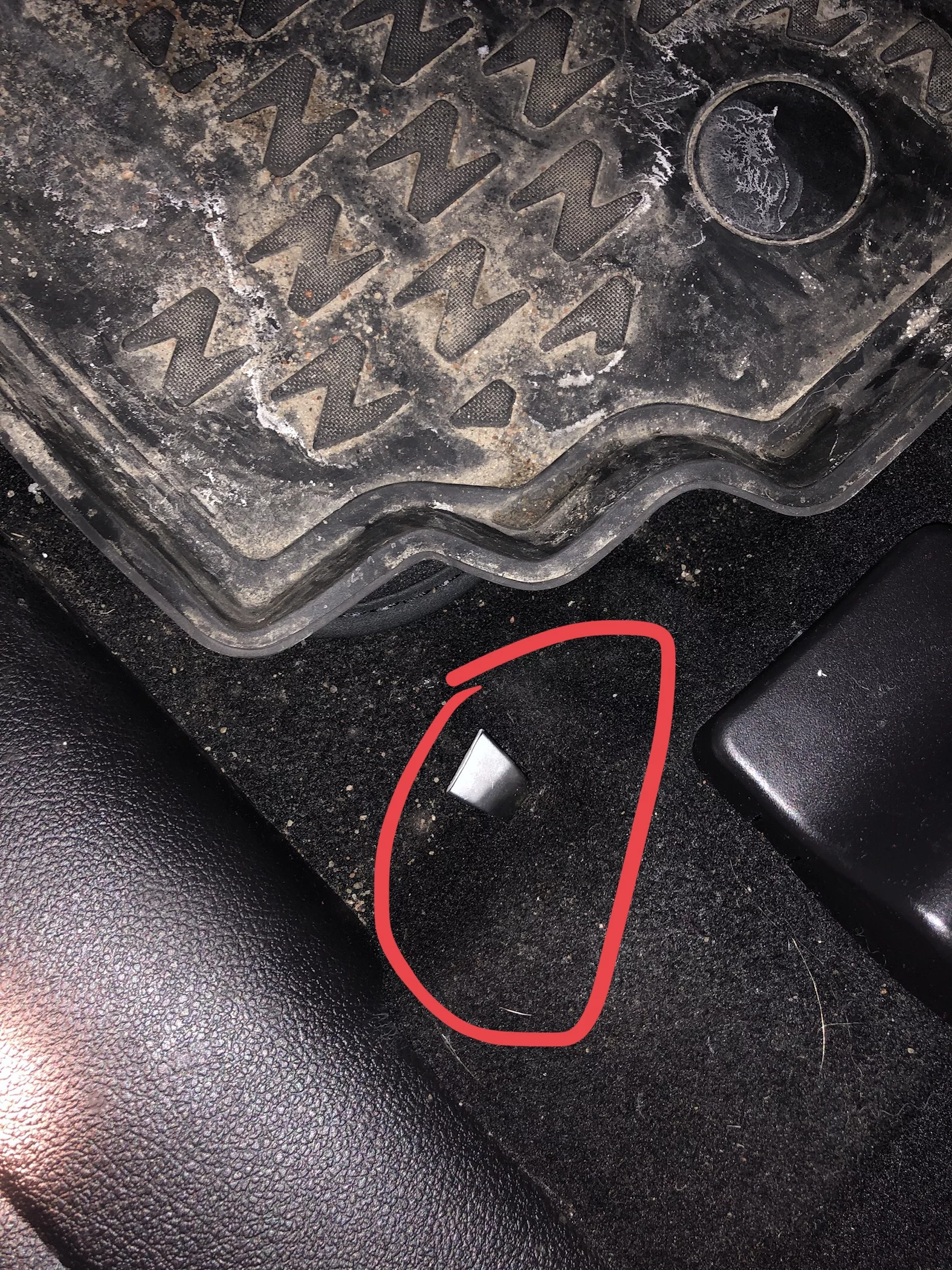

Мы тоже дернули в -20, так что всем совет дергайте в морозы аккуратно :rolleyes:материал силумин
На второй машине слегка подергал, лючок не открылся, надо ехать в тепло.
Иж твою... как же так то? Вообще конечно могли сделать нормально, нафига лишний трос и какая то рукоятка??? Машина открыта, лючок открыт, закрыл - лючок закрылся. Чудны китайские дети)
Саму рукоятку нужно было металлической делать, я её тоже сломал правда ботинком наступил. Весной из металла сделаю.
Съездили к дилеру, осмотрели и заказали ручку, сказали, что поменяют ее по гарантии. Также открыли лючок, продули, просушили, смазали. Сказали не в коем случае не брызгать туда WD, как все любят, только спиртосодержащую продукцию, иначе вновь замерзнет.
