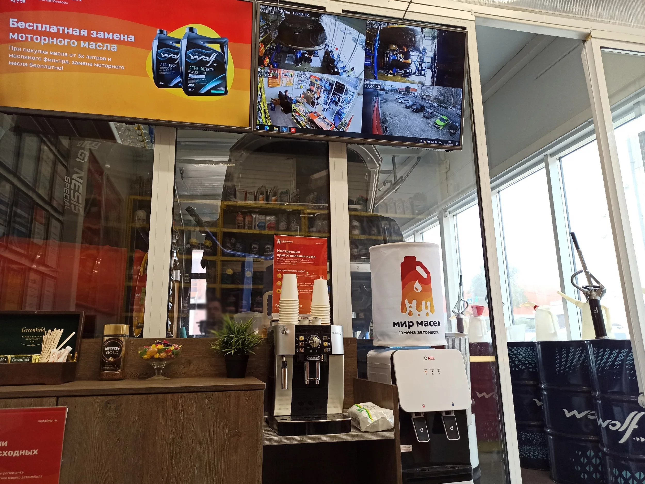

Сегодня заезжал менять масло в двигателе (1,5Т), приехал за Ликви Моли, как рекомендуется в сервисной книжке, ребята сказали оно не подходит для наших двигателей, снижает ресурс. Посоветовали бельгийское Wolf. Вроде как гораздо лучше для наших двигателей оно. Мельком глянул отзывы, вроде все хвалят. Залил, вышло даже дешевле, чем Ликви. В рекомендации сервисной написано лить 3,6 литра, заливают, смотрят, говорят что-то мало. Льют ещё. Мало. Залили 4 литра уже, опять мало. Ребята сели, загуглили, оказалось в этот двигатель надо лить 4.2 литра. Вообщем машинка до этого бегала со всем рекомендованным сервисной, которое не подходит, что по литражу, что по свойствам. ))) Посмотреть вложение 5261
Добрый день. Надо не по отзывам масло подбирать, а по допускам! Рекомендованный Ликви Моли стандарта SM. Вам может SL залили. У нас турбина, а это значит что масло должно быть чистое и чем выше стандарт масла - тем лучше. Последний стандарт SP. Так как у нас азиатский двигатель, то надо смотреть SP ILSAC GF6A. В этом плане по характеристикам и цене японцы настоящие (не Такаяма, Тотачи, Тамаши и прочие псевдоимпортные масла) и корейцы. Я заливаю Кикс. Цена 2500. Смена масла 5000-7000 км.
