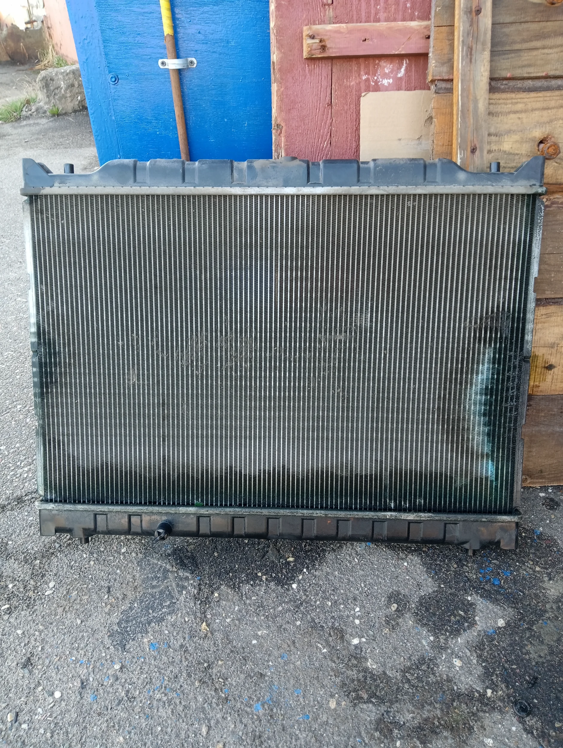

По радиатору всё как и говорили так и вышло! Радиатор потёк по верхней банке и возможно из-за перетяжки пробки на расширительном бачке, заказал новый!
Сегодня заменил радиатор. Сложность была в откручивании болтов снизу! Один Закис наглухо, пришлось пластик пилить! Удивило что интеркуллер и кондей висят на охлаждении, лишняя нагрузка на пластиковые банки радиатора. На всё ушёл день. Если кто будет менять, тфу- тфу, радиатор, вентиляторы вверх не снимаются, надо их наклонить в сторону двигателя и не каких проблем!
Не вентиляторы, а сам радиатор!
Смотрите за пробкой бочка это из-за него давление расперло верхнюю банку!

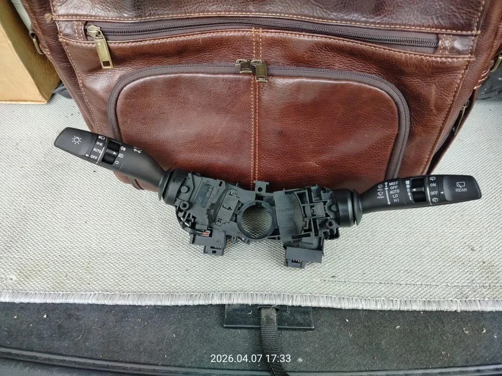

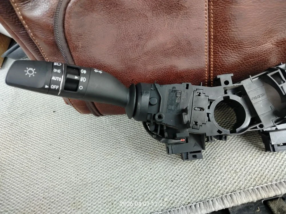

Ребят, ктонибудь менял левый подрулевой переключатель света? Началась новогодняя елка( может ссылка у кого есть(
Я менял недавно... Напиши поподробнее, что за ёлка такая???
Обычно после повоорота начинает кченон мигать, редко бывает по прямой, пару раз было после выключения двигателя сает не реагировал на переключатель, вчера к электрику заезжал ставил регистратор, ьот сказад менять переключатель)
Помогите разобраться... :oops: После недавнего ремонта со снятием АКБ перестала управляться штатная мультисистема. Вправо-влево частоты ищет, но в режим настройки - никак. Блютуз работает... Говорят, там какие-то коды есть, чтобы настроиться???
ТО ЖЕ САМОЕ... Самопроизвольно ближний свет и моргал и пропадал вообще. Год мучался, плюнул и решил поменять... Но не всё так просто! Меняется в сборе весь подрулевой переключатель! Обе стороны, т.е. оба рычага собраны на одном кольце... Искал долго! Нашли с трудом - поставили, и всё заработало без проблем!

Мне сказали толькко левый надо... А у тебя тоже 1.5мт с птф?
Да, 1,5 МКП с ПТФ - вып. 2017г. По отдельности я найти не смог, только в сборе.

Ааа, я думал менять только в сборе с правым переключателем, я нашел раздельно, т.е получается можно поменять только левый?

Нет, я этого не говорил... Наоборот, мне мастера говорили, что это неразъемный узел. Меняется в сборе. Завтра сфотографирю и покажу. как он выглядит. То, что мне поменяли, хорошо?
Было бы неплохо, а то будет обидно если закажу только левый, а нужно менять весь)))
Вот, это мне меняли в сборе на СТО. Сам ничего не делал...
