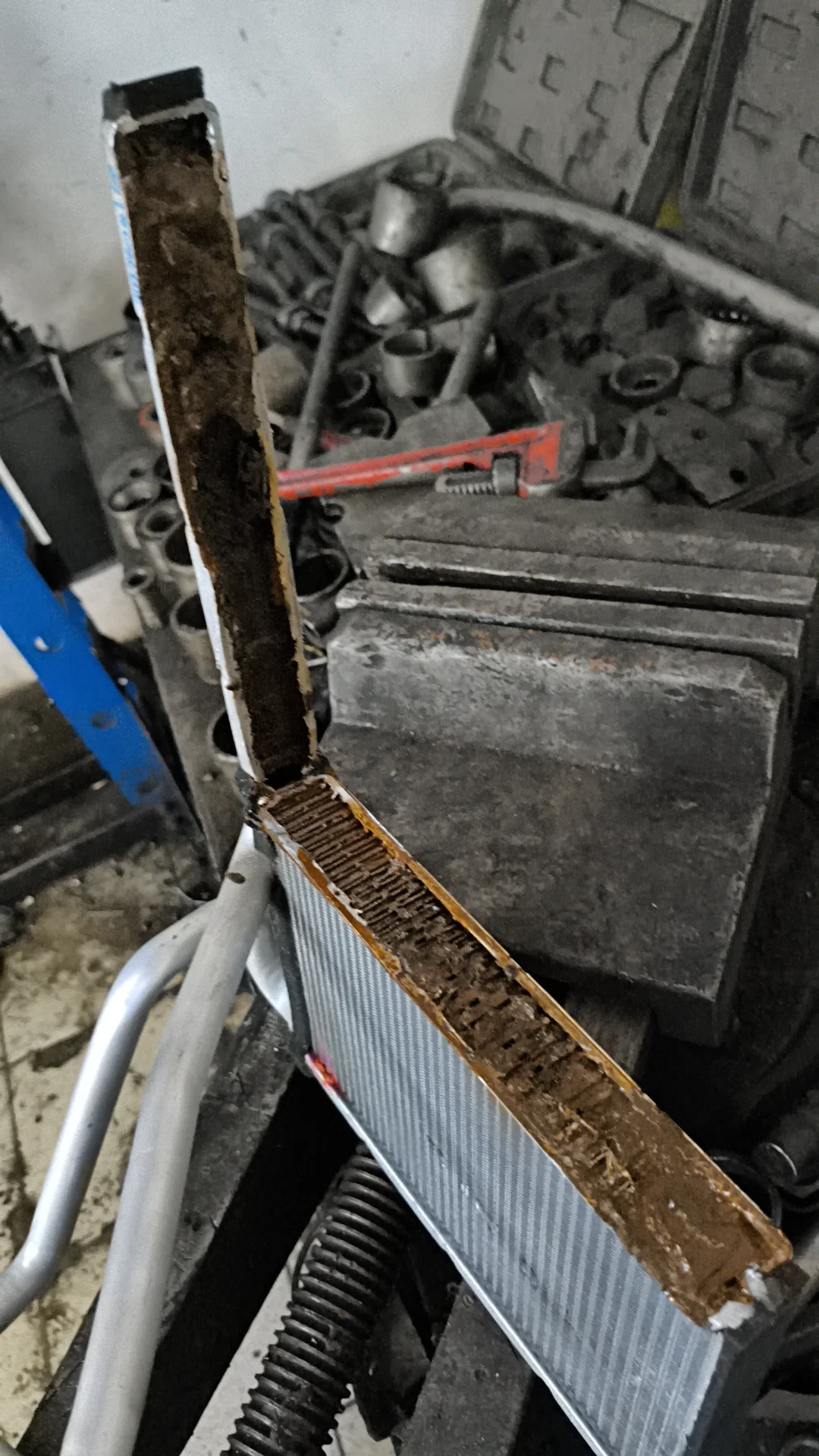

Ребята ну Вы сразу выкладывайте Все данные о товаре или запасной части или выкладывайте фото. А то всегда просим сообщить марку реле.
    260,1 KB · Просмотры: 27
