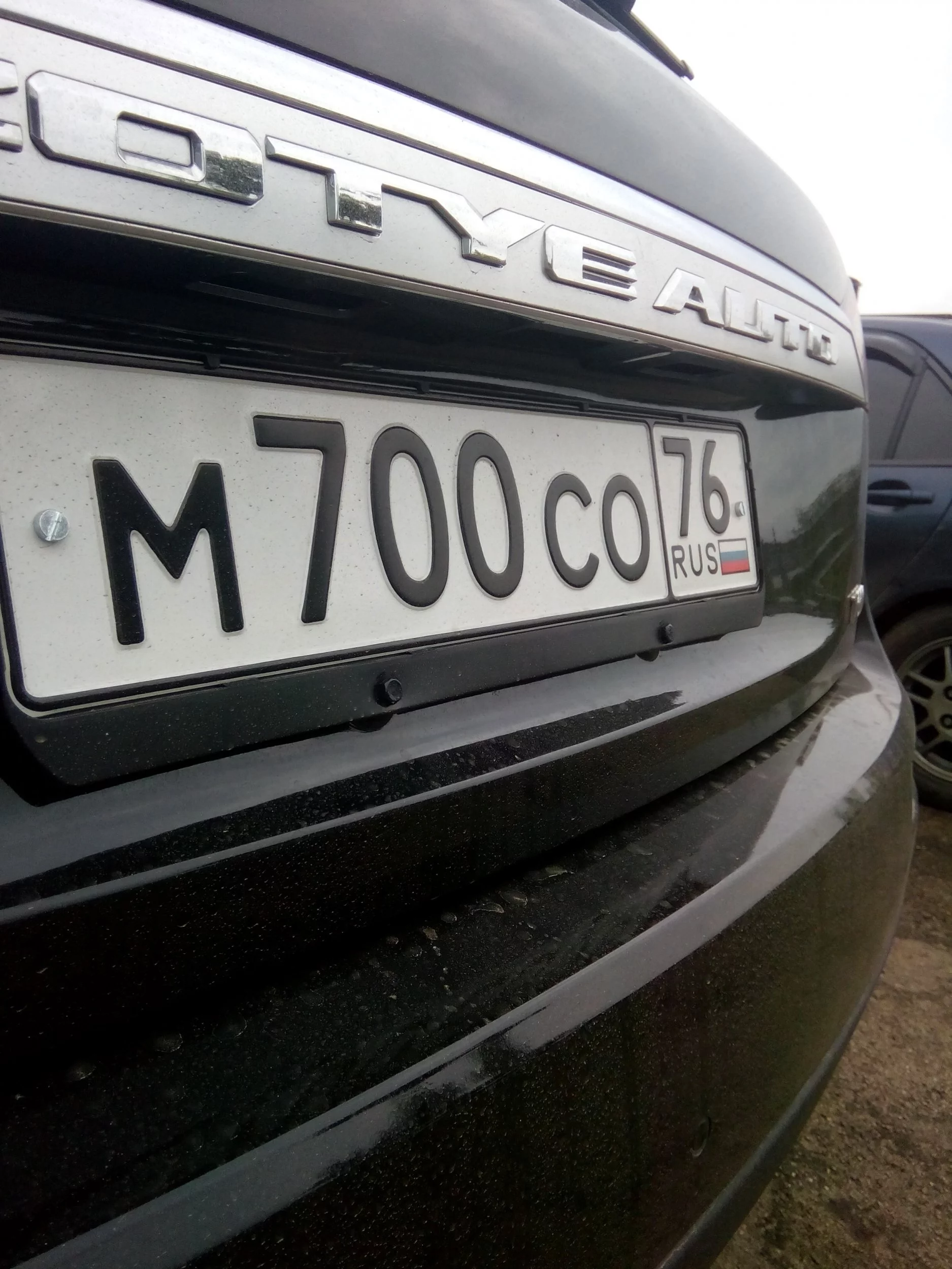

Кто то спрашивал как закрепить знаки . Я сделал так.
Кто то спрашивал как закрепить знаки . Я сделал так.Посмотреть вложение 1832

У меня машина черная рамка тоже Видно на фото. На самой рамке верхние отверстия которые внутри поднял чуть повыше чтобы рамка опустилась вниз и нижний край попал на нижние отверстия для крепежа просверлил насквозь и закрепил болтами потом подкрасил их Вроде смотрится нормально
Я к чему поднял эту тему! Просто видел в инете и реально некоторые колхозят всякие скобы рамки и пр. другие просто закрепили на верхние отверстия и ездят а номер хлопает по крышке бьет краску а им как то пофиг! Думаю как я закрепил номер это просто и крепко держится Так же и передний сделан. Только подкрашиваю болты.

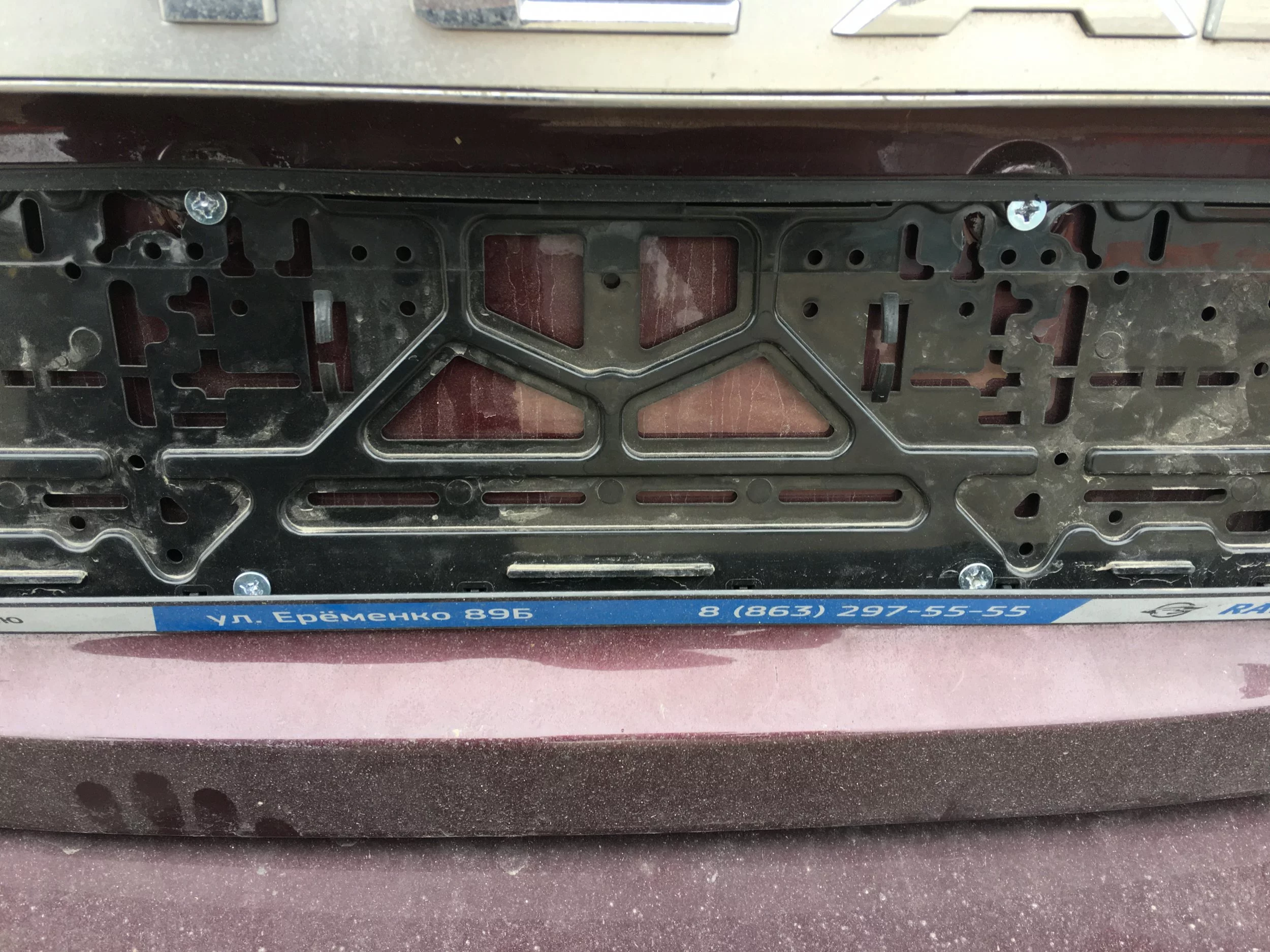

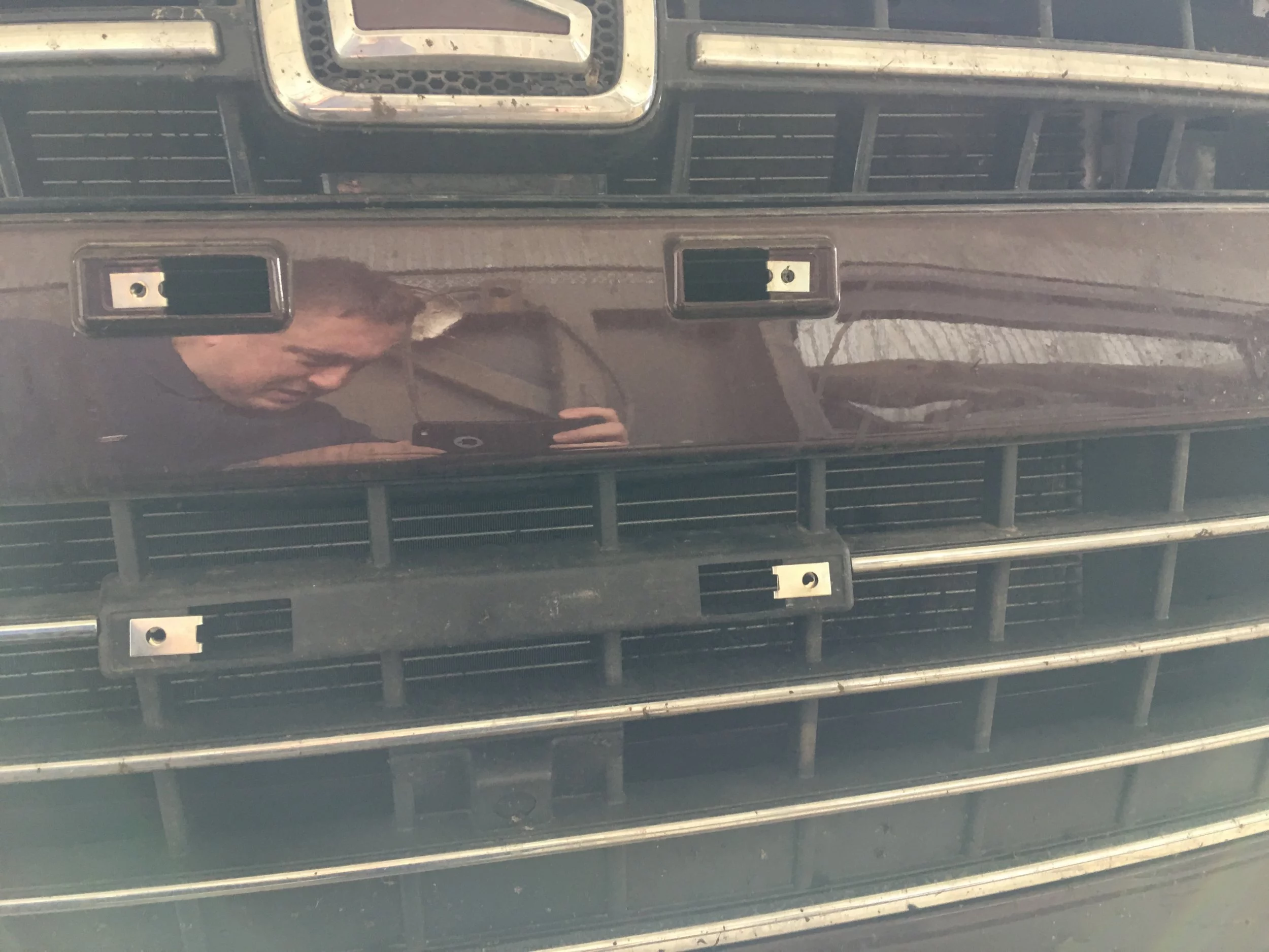

Прикрепил сегодня таким нехитрым способом. Примерял рамку из нержавейки - не подошла по креплениям, видимо бывают разной "высоты".
