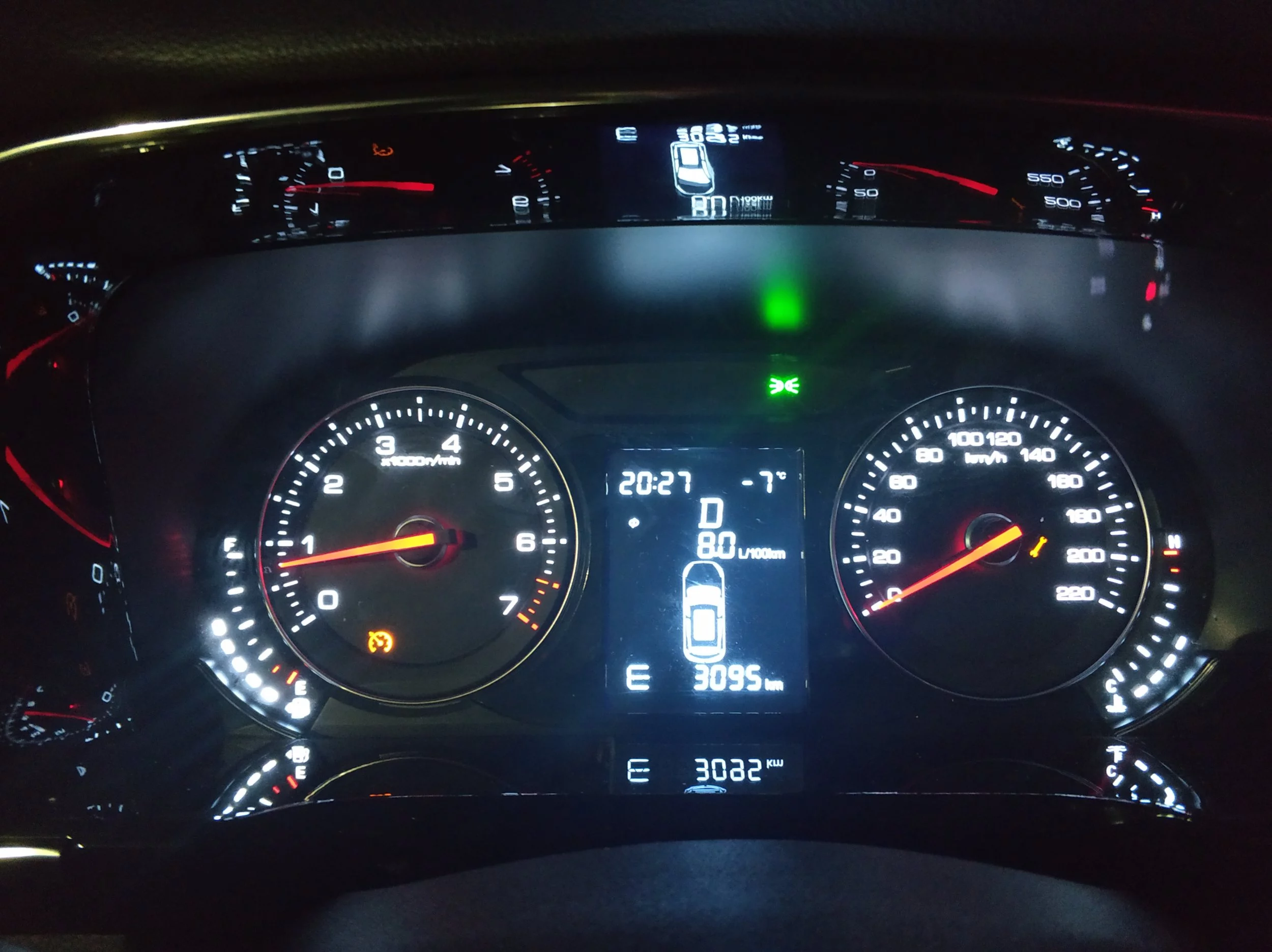

День добрый!
ТО-0 1960км. 28.12.2018, сегодня пробег 3000км. загорелся индикатор ТО (жёлтый ключик).
Самое интересно, что в инструкции написано:
Указательная лампа обслуживания целого автомобиля
При движении новой машины через 3000 км, указательная лампа
обслуживания целого автомобиля загорается, при этом владелец
машины должен проводить первое техническое обслуживание.
После первого технического обслуживания указательная лампа
обслуживания целого автомобиля загорается через каждые 5000
км, при этом владелец машины должен проводить техническое
обслуживание.
У кого-то было подобное, при 3000км пробега?

У всех все одинаково, в инструкции же написано, что то-0 через 3000 делается, но импортер почему-то в сервисной книге решил установить 2000 ...
У меня тоже на 3000 значек загорелся.
Где-то на ютубе видел как на т600 люди выключали этот значек
у меня ничего не загоралось, может вам сканер не подключали чтобы убрать потом эту индикацию? пробег 4400.

В том то и дело, что в инструкции одно, а на деле иначе.
Вы каким образом отключили индикатор? Обращались к оф.дилеру?
Access.ka, попробуйте на выключенной машине нажать правую кнопку на приборной панели и не отпуская ее нажать кнопку Start/Stop двигателя (на обычном T600 так сбрасывается напоминание о прохождении ТО).

Отключил индикатор долгим нажатием кнопки справа панели приборов
Хорошо, попробую завтра.
Спасибо!
Ваш вариант сработал.
-на выключенной машине зажать правую кнопку приборной панели, не отпускать...
-нажать кнопку запуска два раза, без запуска двигателя...
-через 2-3 сек. значок ТО гаснет.
Сегодня тоже поймал значок, забыл что он появляется и как то успел испугаться) но спасибо форуму, отключил как написано выше

Всем привет.
"Ключик" сервиса сбросил следующим образом:
- зажал обе кнопки на панели приборов (зажигание при этом выключено).
- затем не отпуская кнопки включил зажигание- ключик "потух".
Вопрос, как выставить межремонтный интервал?

Достаточно одну правую удерживать, а интервал скорее всего только программно отключить можно, только вопрос зачем? Он у нас на 8тыс настроен, как раз напоминалка что пора бы уже в порядок привести машину)))
