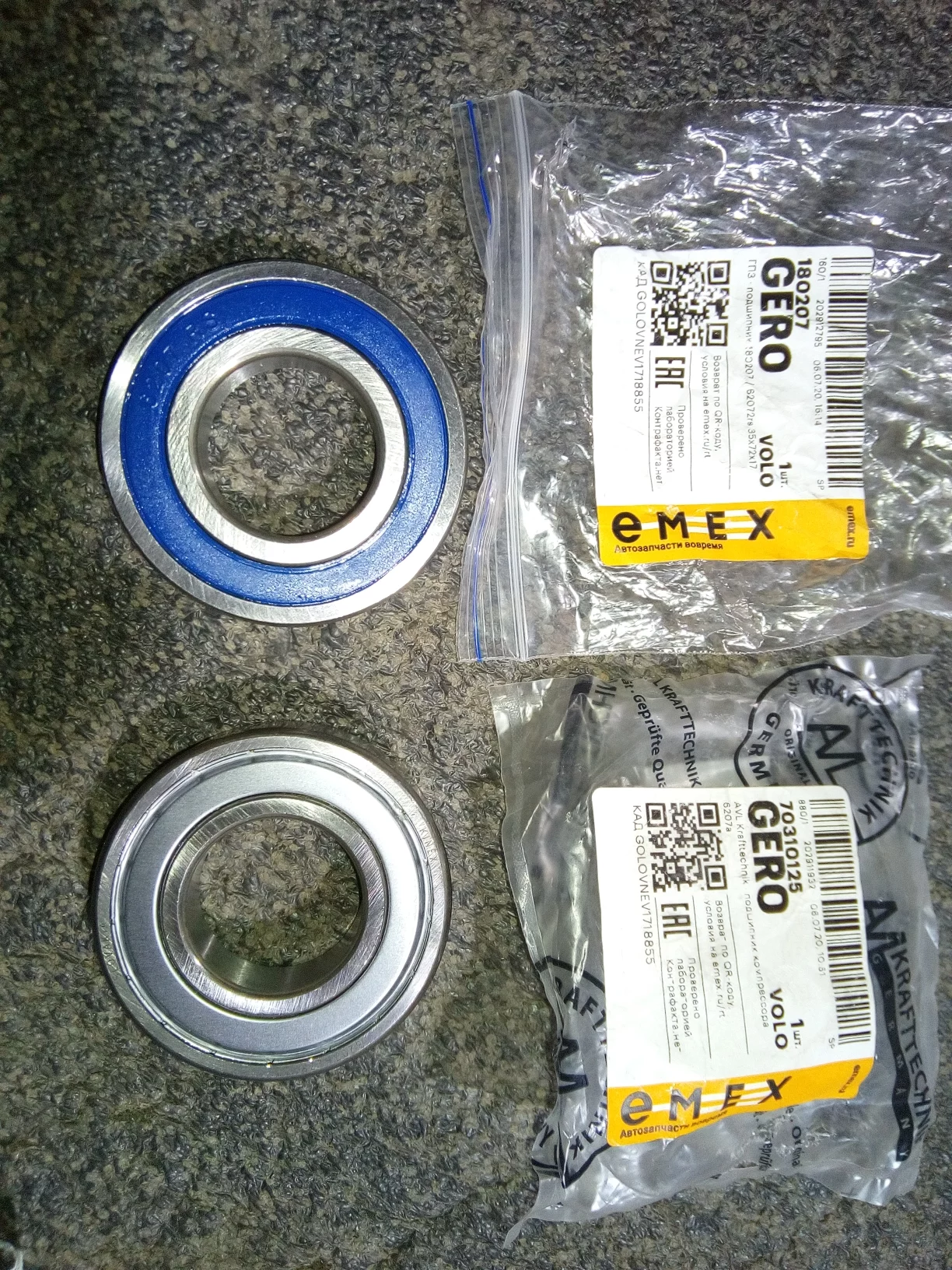

Вот пришли два подшипника. Размеры одинаковые, пока не решил какой запихать
Жду ещё один
Судя по номерам на этикетках это подшипник 62072rs. По этому номеру можно и заказать.
