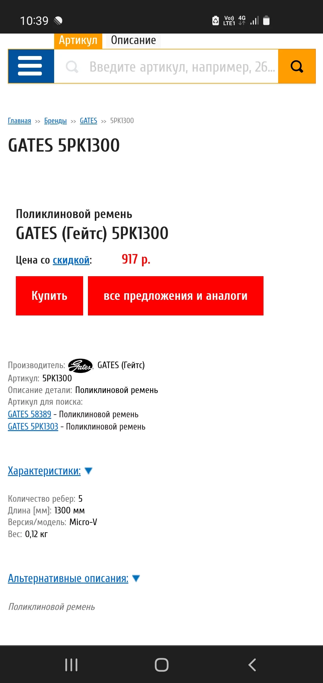

Привет.хоть напишите артикул ремня ?Друг мой,как по мне,просто выбери сервис которому доверяешь,даже если это не официалы.в большинстве запчасти на нашу стоят копейки,а гарантия как обычно не все покрывает.Просто смысла не вижу от неё
GATES 5PK1300Привет.хоть напишите артикул ремня ?
