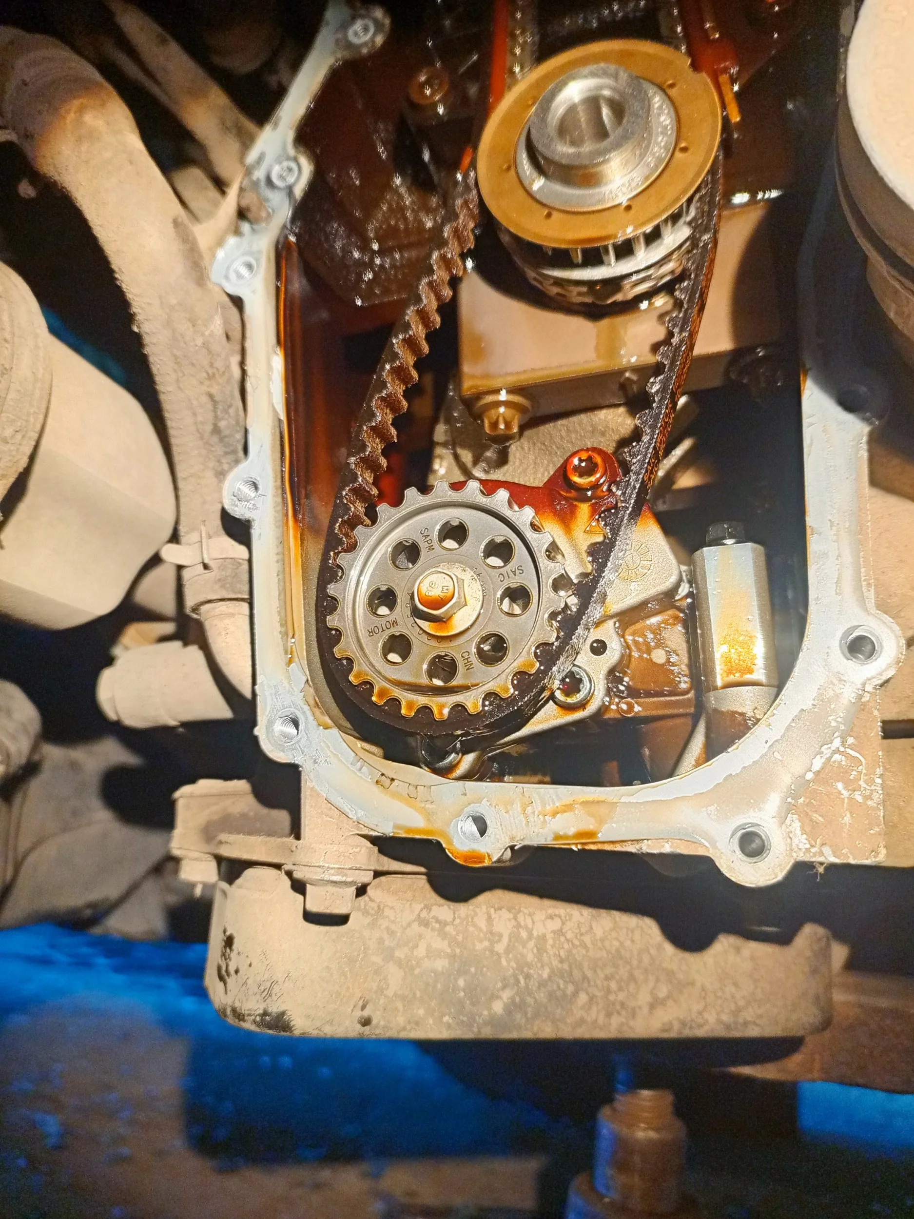

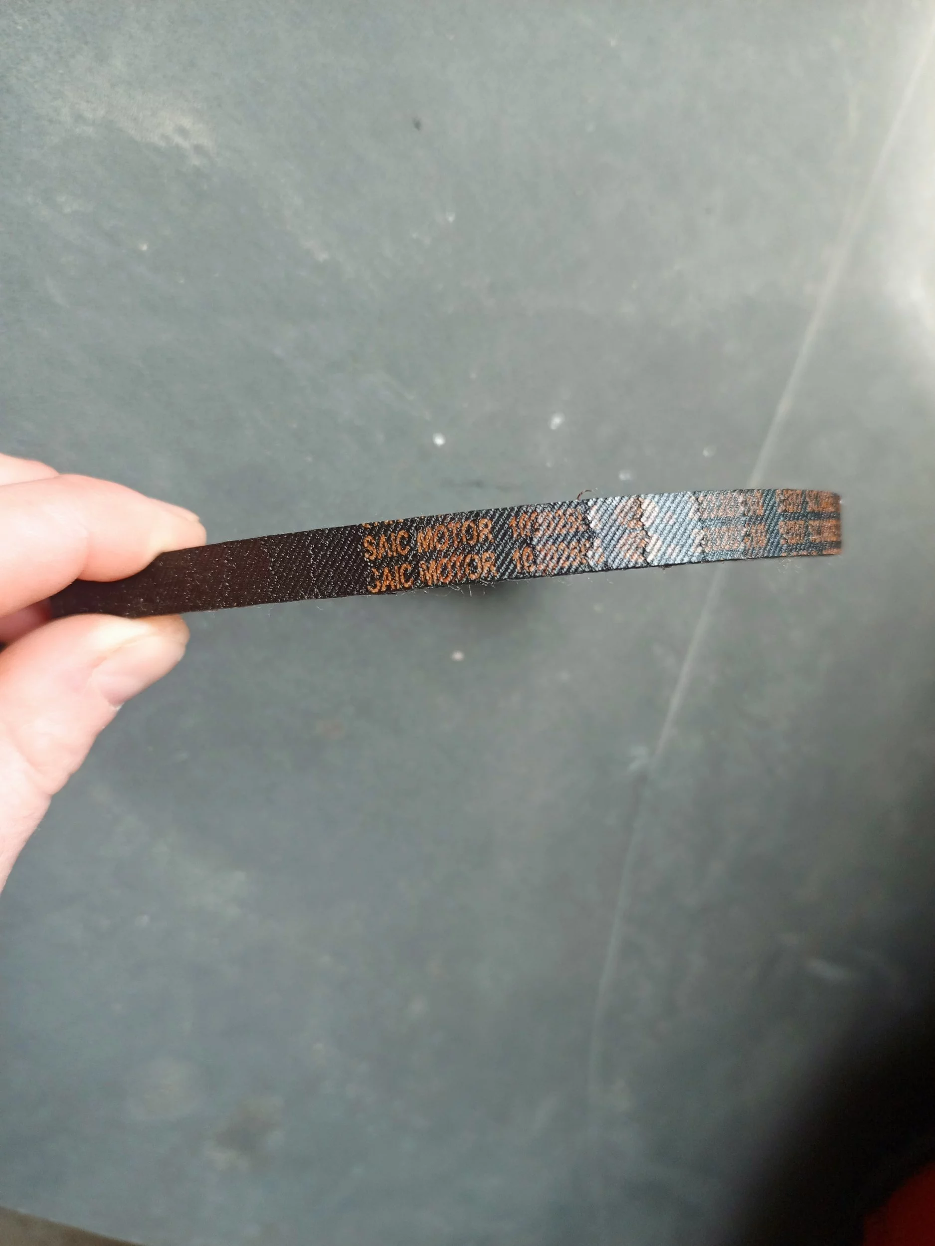

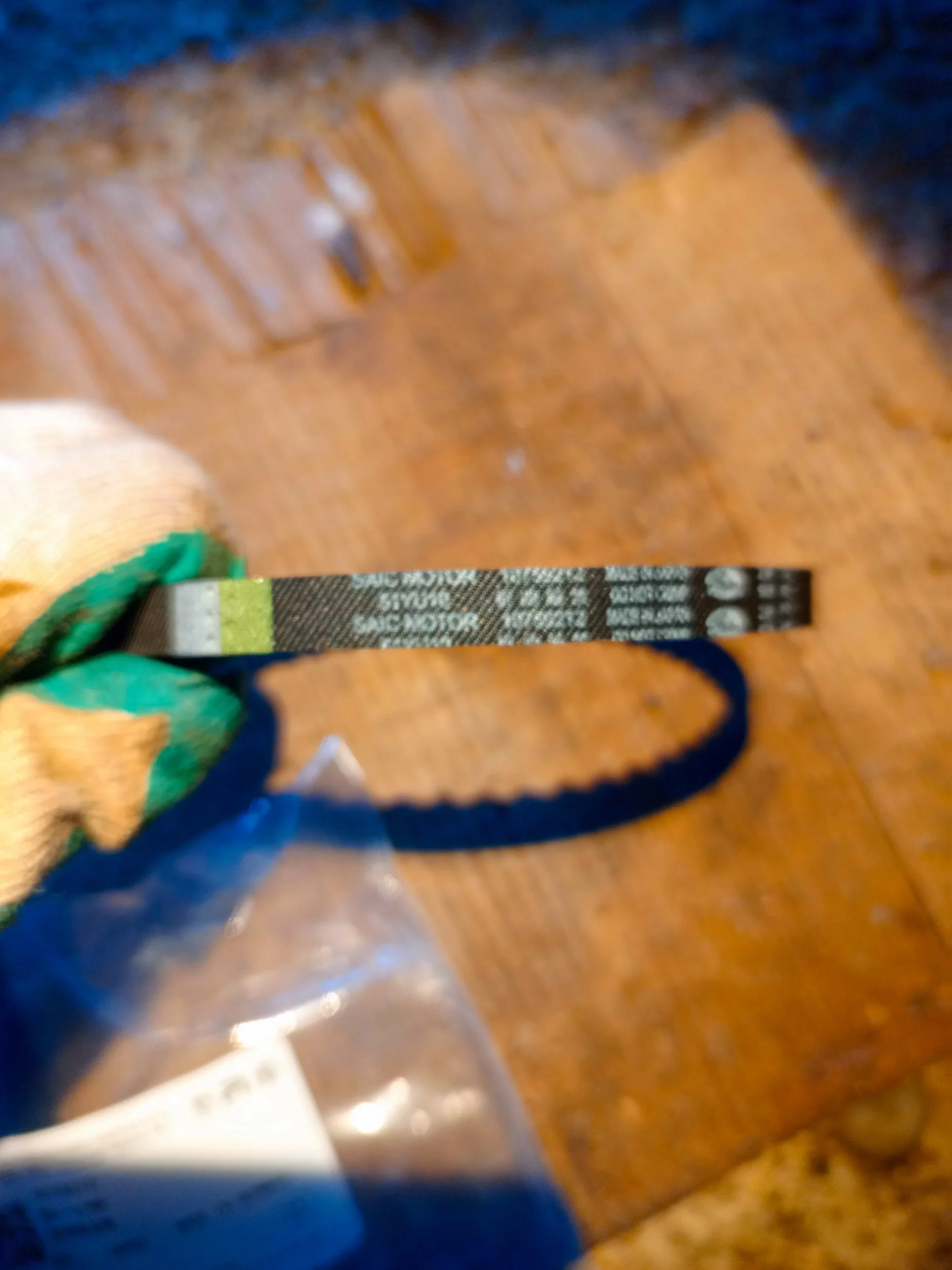

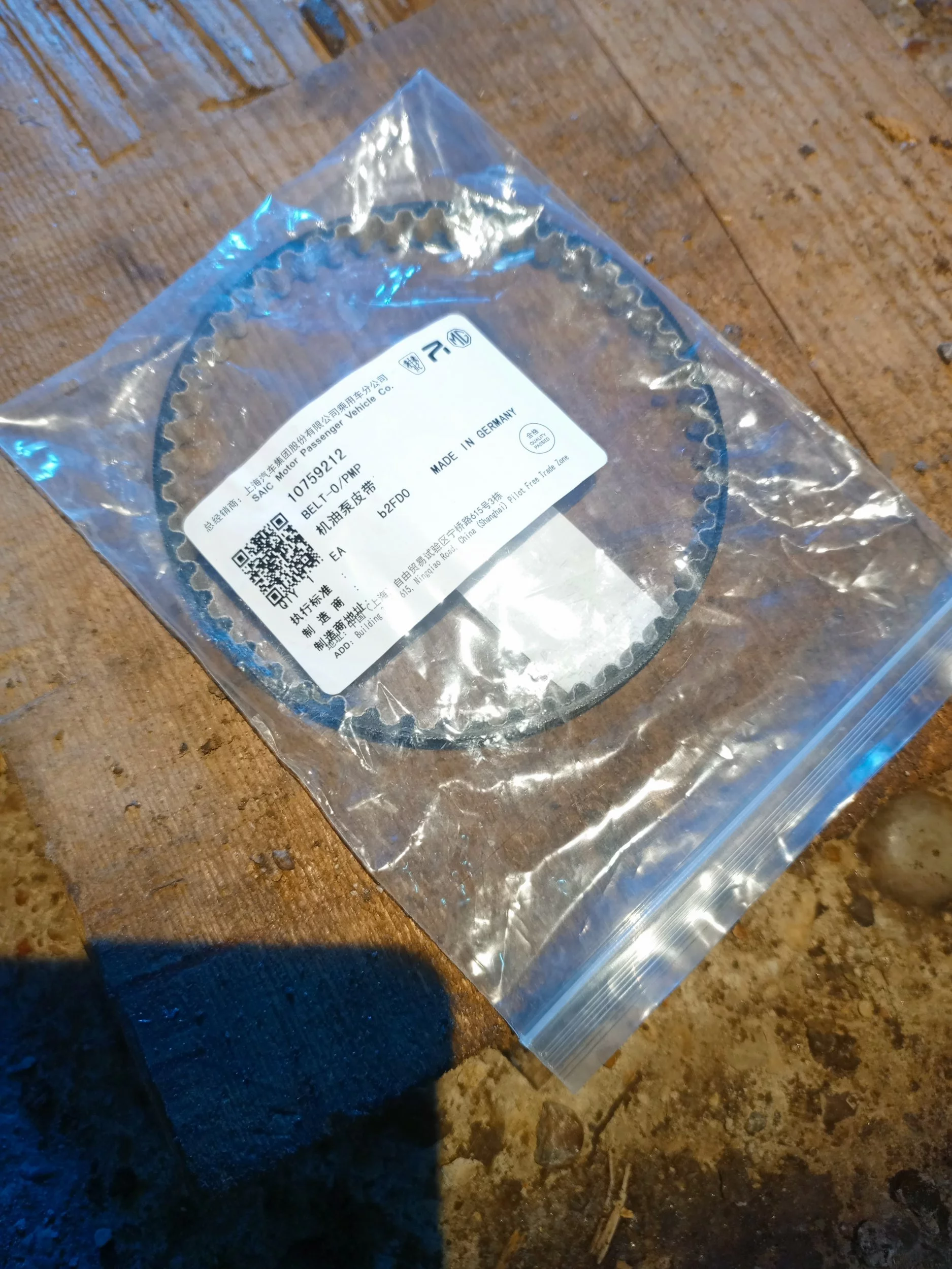

Всем доброго времени суток. Почитав форум, решил посмотреть, что же всё-таки, ремень или цепь. Но чудо не случилось, ремешок. Было принято решение о замене, т.к. пробег 90 т. км. Приобрел на озоне (https://ozon.ru/t/858yK0G) и своими силами заменил. Стопорил тольколь коленвал, под клапанную крышку лезть не стал. Уже проехал 500 км, полет нормальный.

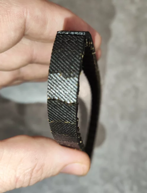

Порвался брезентовый ремень (арт.10202585) привода масляного насоса Zotye T600 1.5 2017г. Дилеры удивились, что стоит ремень. Они думали, что только цепь. Но это их квалификация такая. Ремня нигде нет. Для сведения он имеет 51 зубчик и ширина его 9 -9,2мм, точнее не скажу так, как в масле немного разбух. Решили заменить его на цепь. Получился затык. Цепь идет на звездочку не паралельно, а немного под угло, что чревато. Насос при запуске первые 2-3 минуты сильно шумит потом успокаивается. В чем причина не понятно. Толи насос тоже менять надо, толи из за того что цепь на звездочку идет по углом, толи для цепного привода маслонасоса у них другой маслонасос, более длинный, при котором цепь на звездочку попадает соосно. Толи еще еще какая то хрень.

у меня стоит ремень... 2018 года.1.5турбо... на сайтах полно ремней таких..
Ремень у нас один на приводе вспомогательных агрегатов: помпа, генератор, насос кондиционера и гидроусилителя руля. Кто то вас запутал у дилеров
привод масленного насоса есть на ремне и на цепи..как у кого партия моторов была... по буквенному обозначению идет в номере движка... UCGH в номере будет ременный привод масленного насоса.у меня так

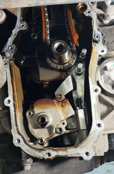

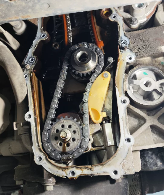

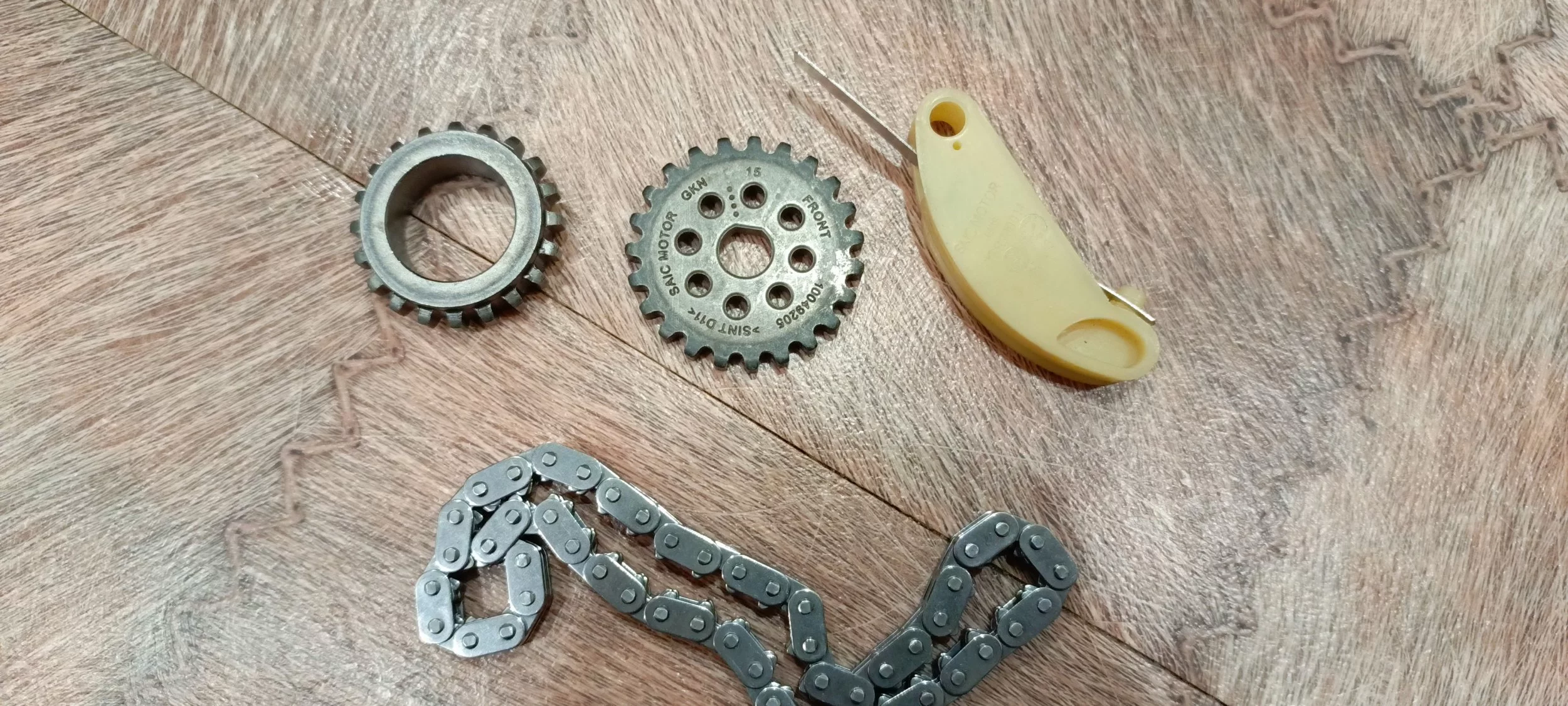

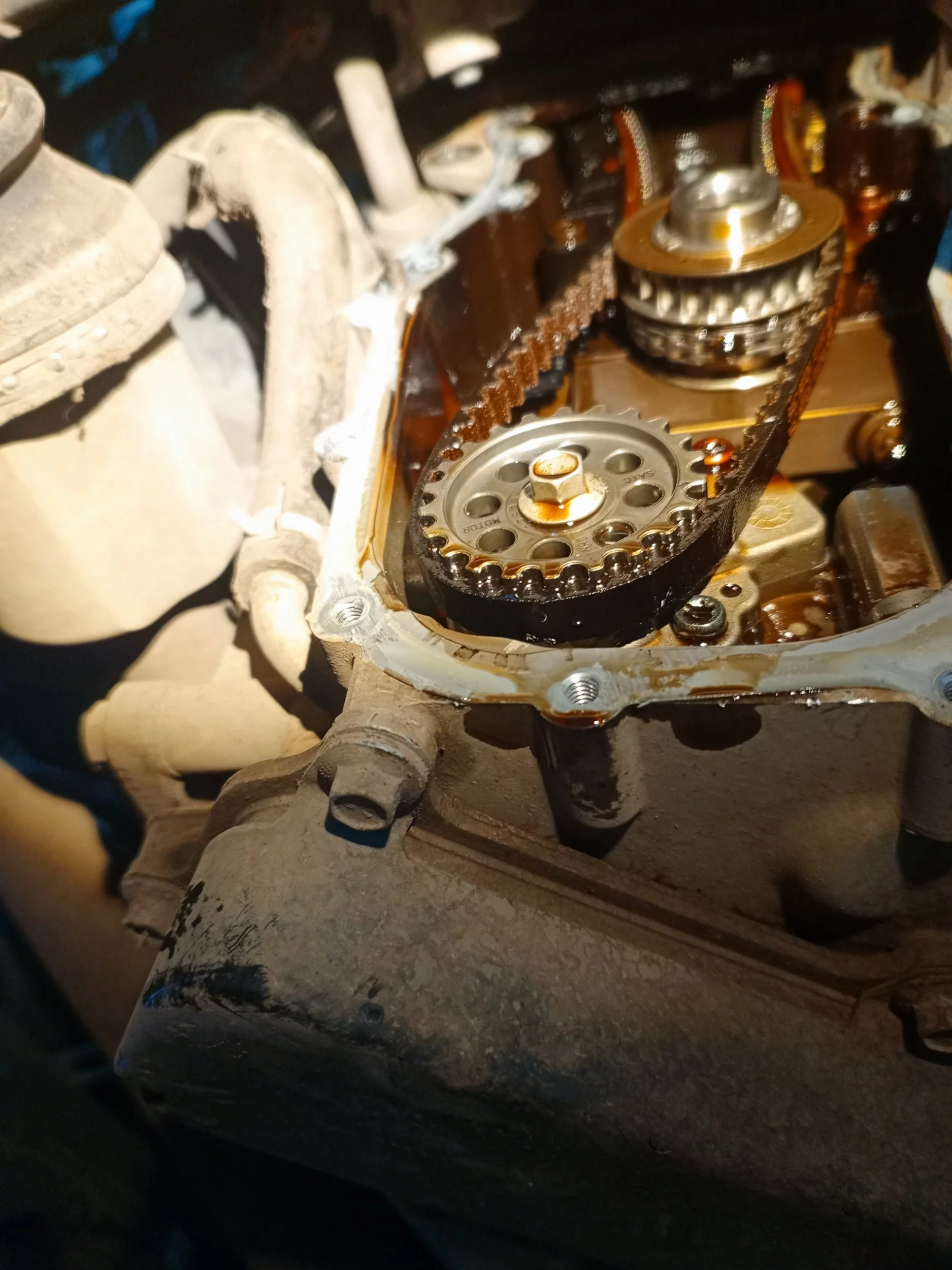

Еле успел.На цепь переставили.

Добрый день..Заменил себе масляный ремень...пробег был 71000км...небольшие трещины поперечные по ремню были...каждые 1.5 см...так по всей длине...но пару тысяч ещё думаю прёшол бы...делал сьемник..как выше описывали...все легко получилось сделать..за 8 часов сделал все...машина 2018года.1.5 турбо.буквы в номере двигателя ...UCGH.

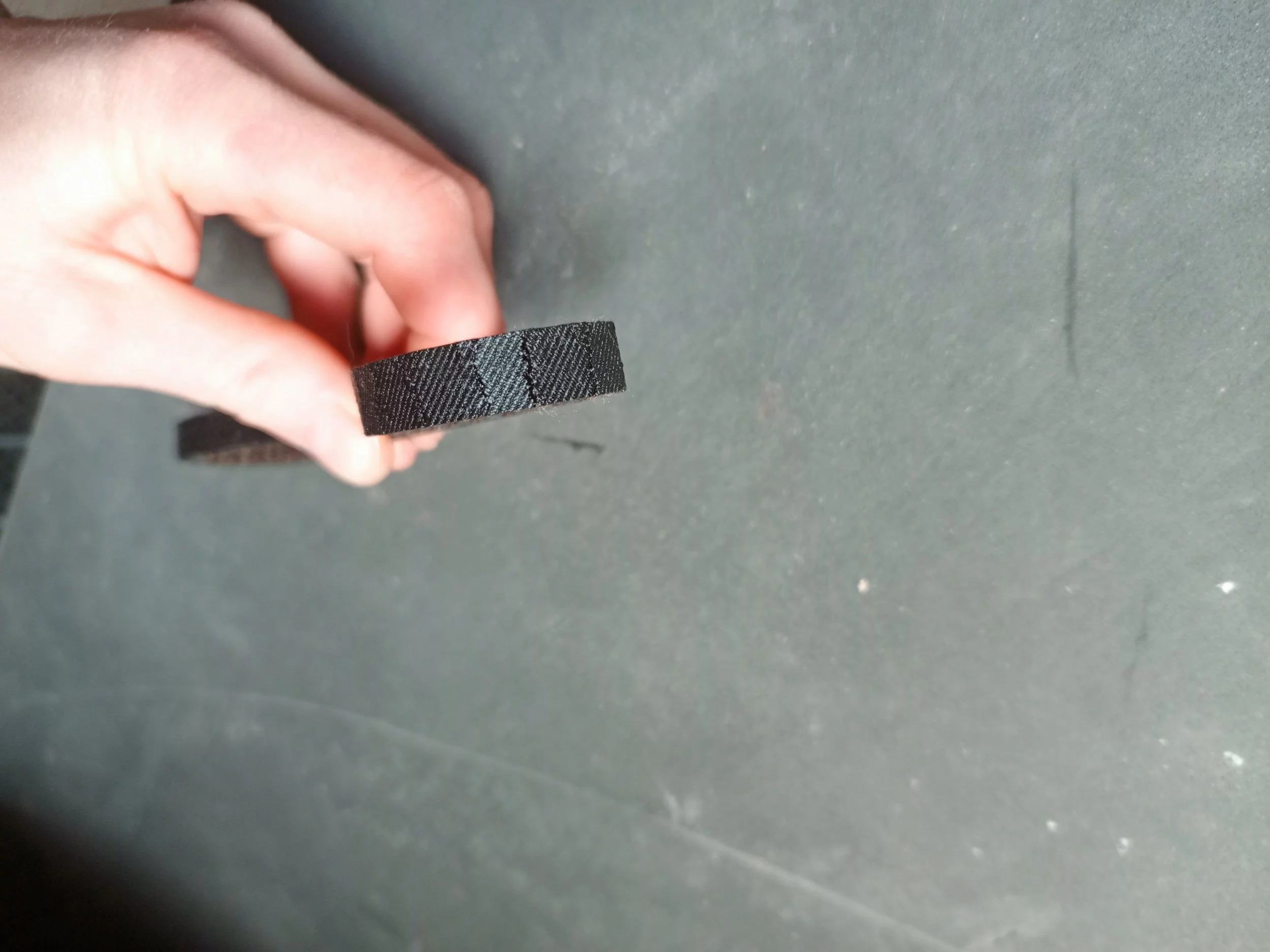

добрый вечер..Съемник для снятия шкива с коленвала .с наружи двигатеся чтобы снять крышку потом для замены ремня привода масленого насоса.
по виду такой же как прислал фото выше
vagonsky.может немного лочше...чуток​
А зачем там съемник то? Болт открутил и шкив снимается просто движением руки на себя)))
Или имеешь ввиду держатель шкива? Как рогатка, от проворота?
Я чет в ступоре....
