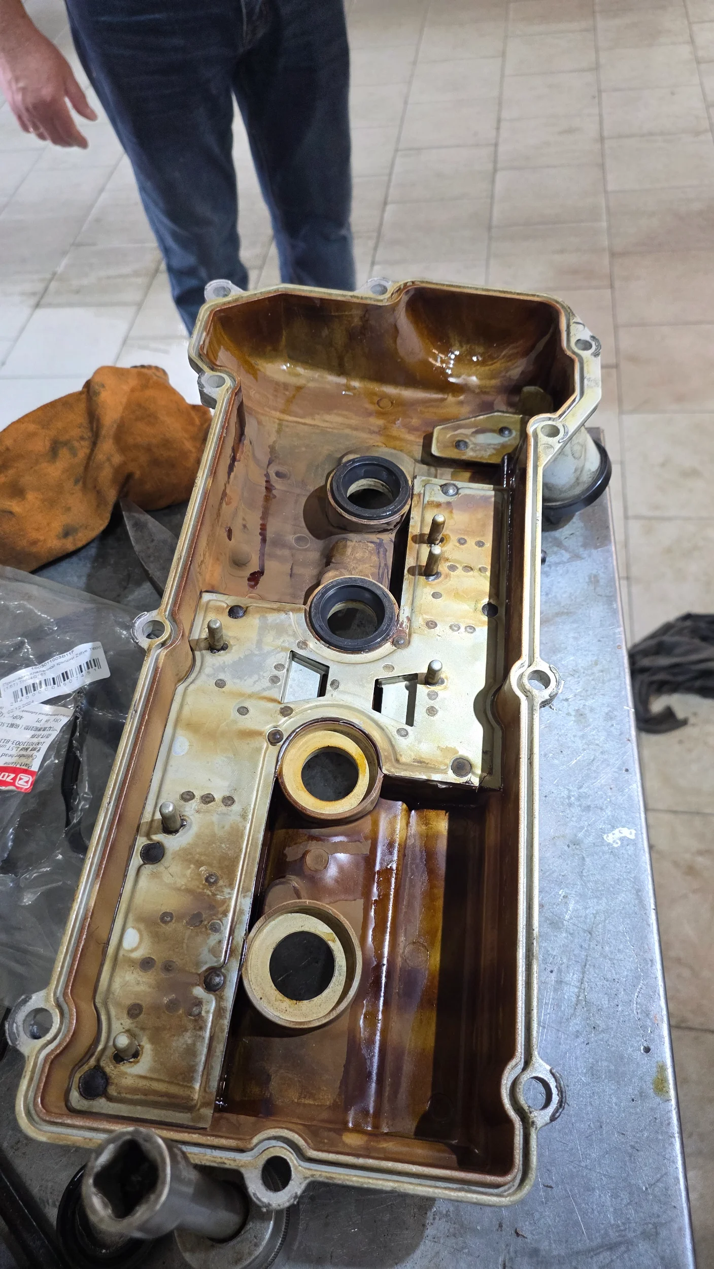

Недавно столкнулся с тем , что свечи все в масле , решил менять прокладку крышки и уплотнители свечных колодцев , если с первым не возникло проблем с поиском , потому что в интернете легко можно найти артику: 1003011003B11F.

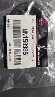

Так как мне срочно нужны были стал искать что то подходящее размеры уплотнителей 25*43*10
Не берусь говорить что 100% подходят , но размеры точно такие же от тойоты и лексуса артикул: 1119315010

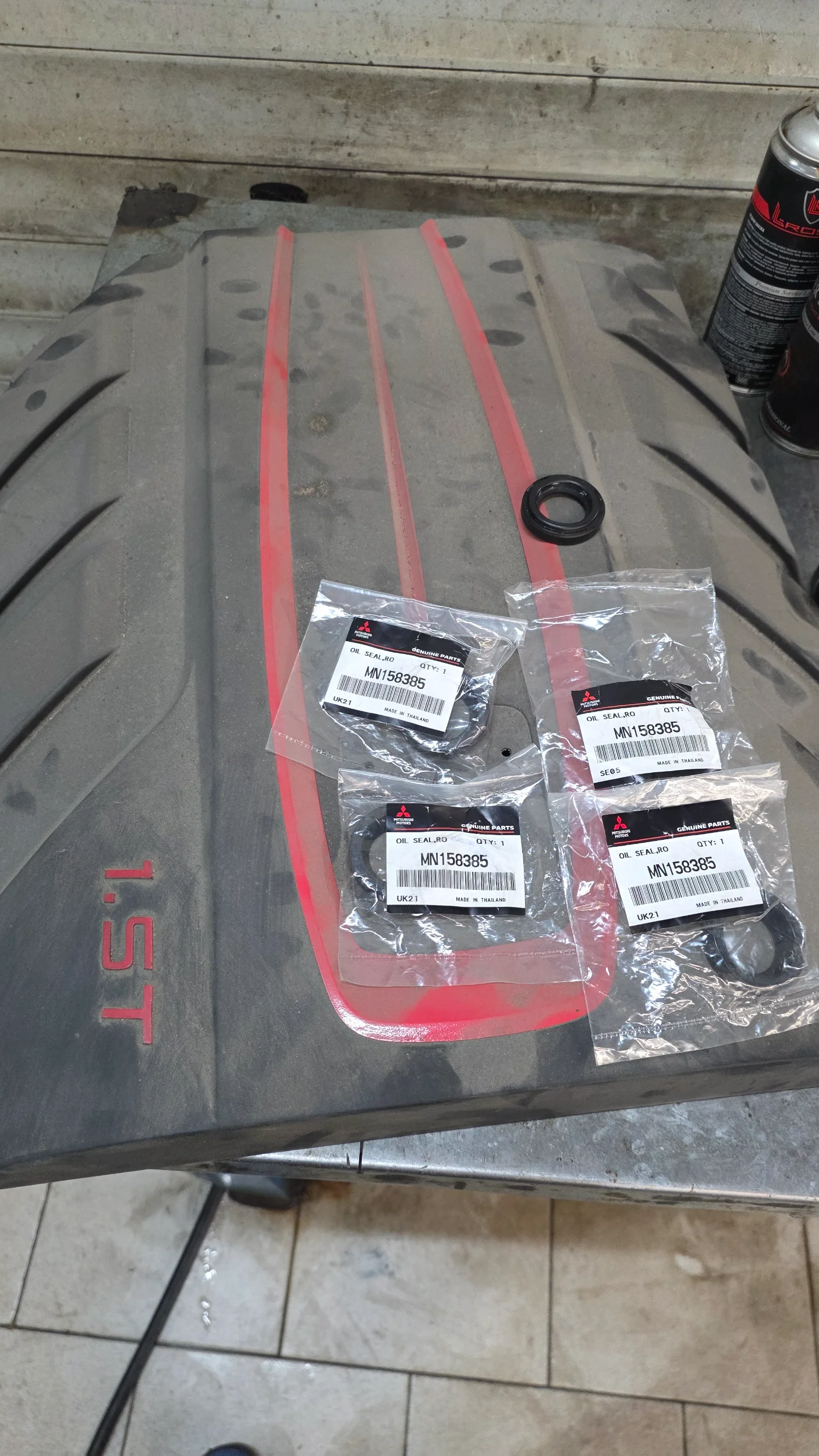

Вчера поставил прокладки свечных колодцев такие.
Встали как родные.
Продаван сказал, что это от Pajero Sport и L200
