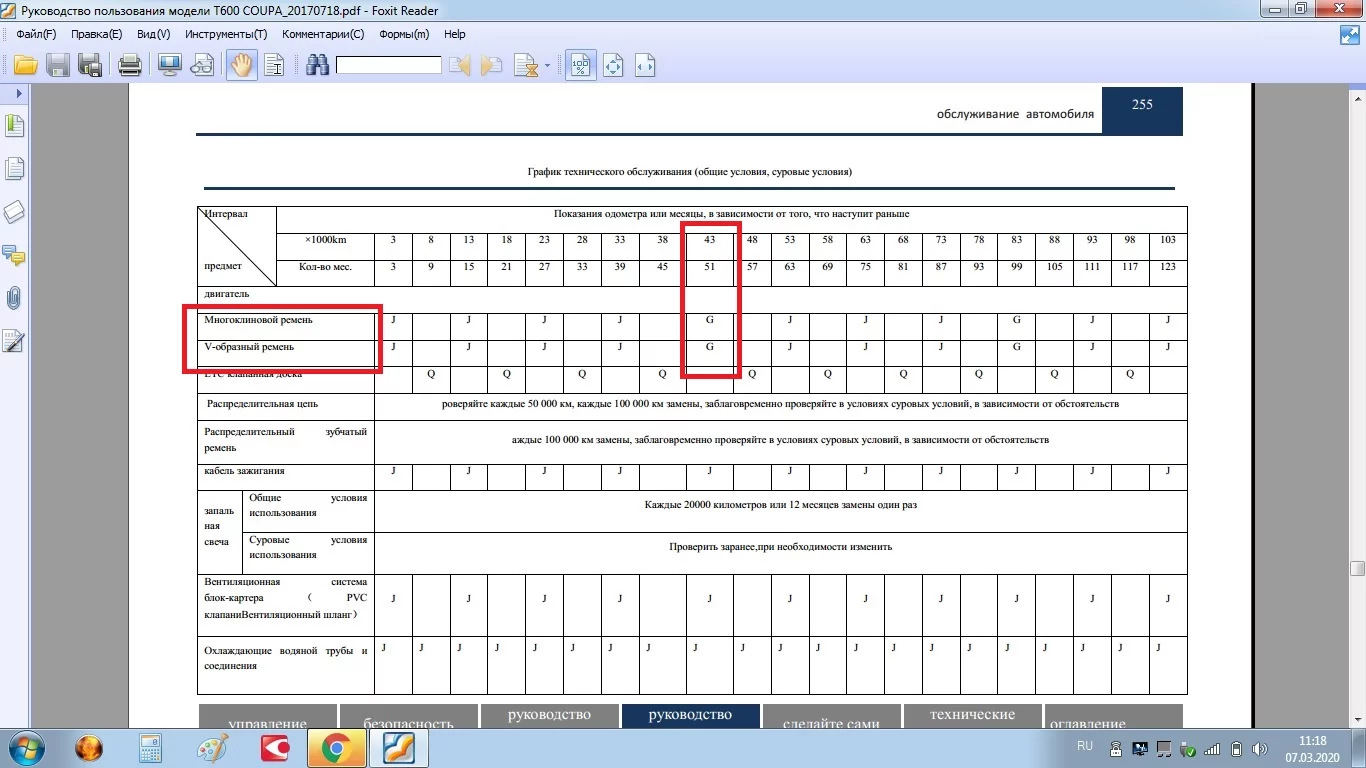

Кто что думает? Менять? Если да, то какой размер? G в инструкции = замена.
    64,6 KB · Просмотры: 304
Лучше заменить конечно-же=)

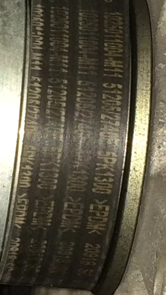

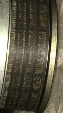

5РК1300 - наш ремень. Натягивается генератором. Сила натяжения - свободно повернул на 90 градусов в поперечине рукой.
    55,5 KB · Просмотры: 238
    44,5 KB · Просмотры: 247

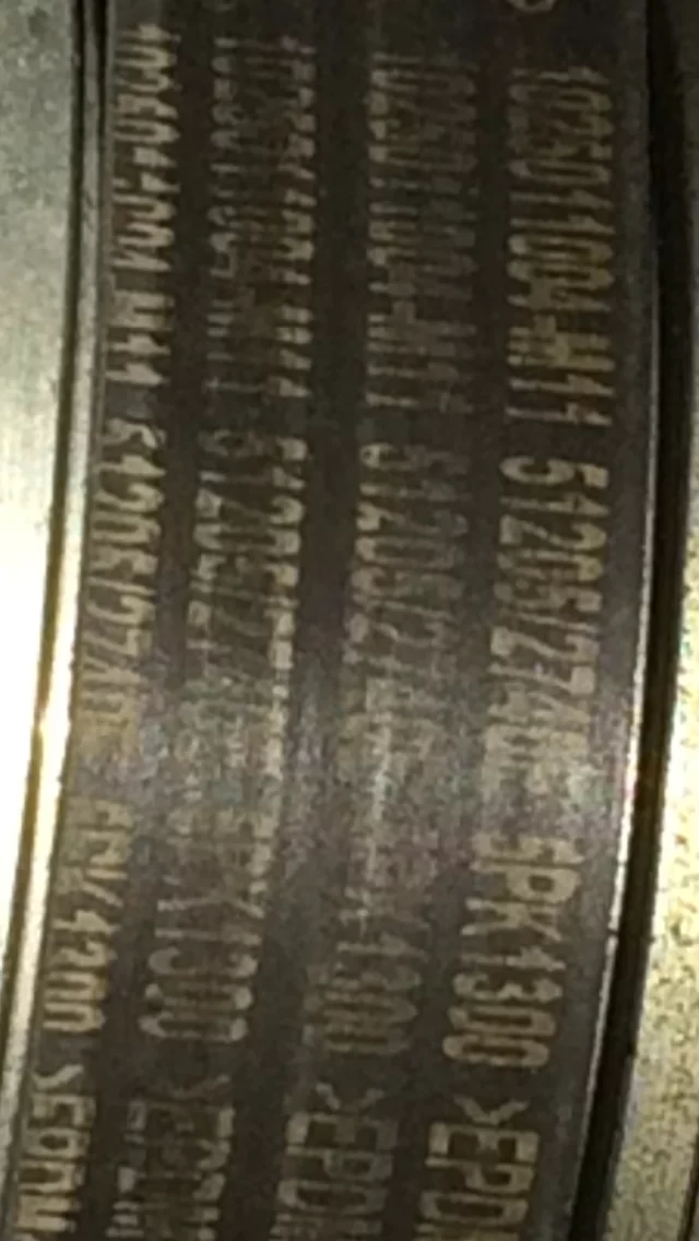

Кто купит новый ремень, который подходит на нашу машину выложите пожалуйста фото. И где купить. Спасибо.
5РК1300 полно предложений в наличии. Я взял немецкого производителя. Фото нет. Стандартный размер.
