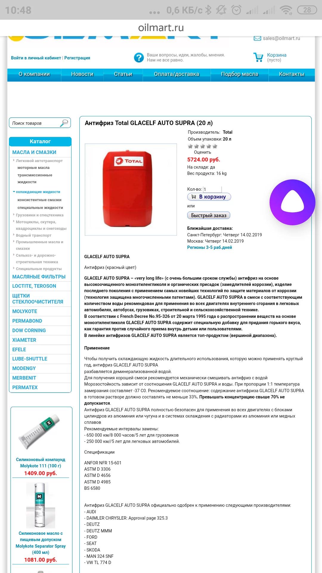

Всем привет! Озадачился выбором антифриза на будущее. Открыл мануал, смотрю рекомендации - total glacelf auto supra. Окей, гуглим...и офигеваем. Он же красный, а у нас зелёный! И тут встал вопрос, если необходимо будет долить, кто и как будет делать? Лить зелёный G11, лить зелёный G13 по типу Mannol, или лить красный рекомендованный?!
Лично для себя я наверное как потеплеет солью всю эту неизвестную бадягу и залью нормальный антифриз - либо G12++, либо G13, но в любом случае красный
2494
Слить старый, залить рекомендованный, думается мне, сам по себе продукт не дурственный. Тем более, пробег у него ого-го какой, 250000 км или 5 лет для легковых авто.

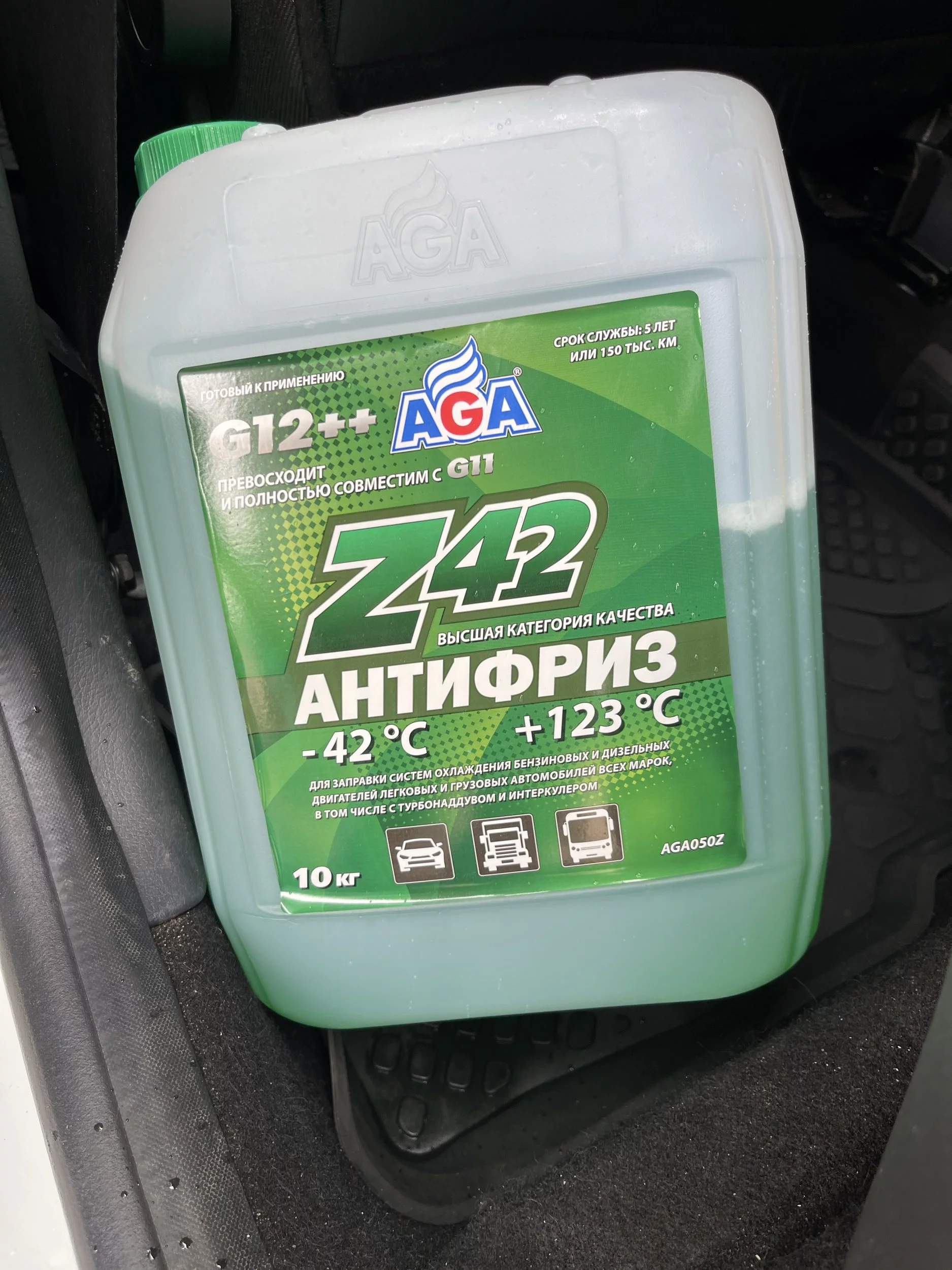

Как я понял однозначного ответа нет? Завтра буду зеленый лить G11
В магазине g11 не было. Вот такой залил
