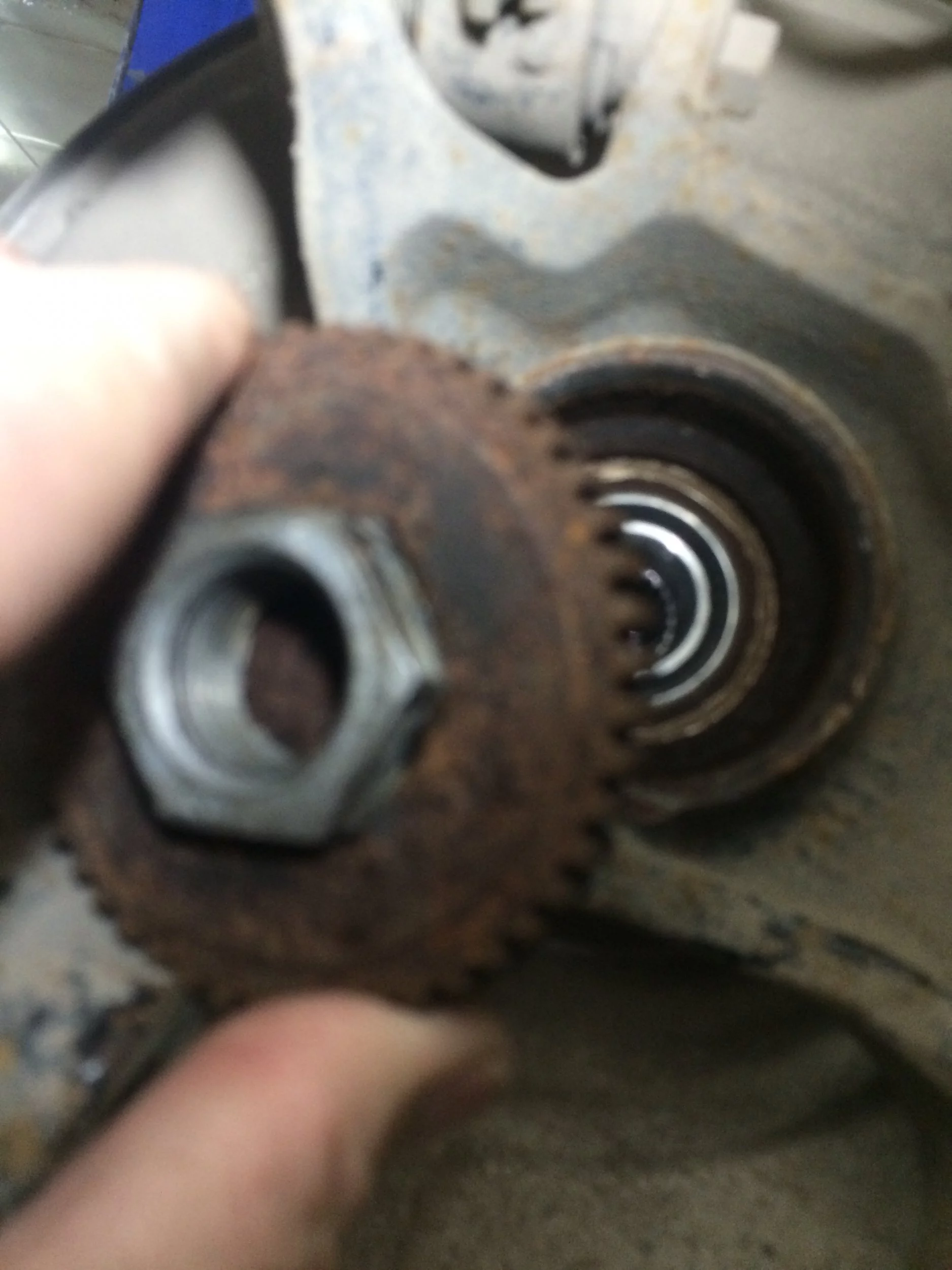

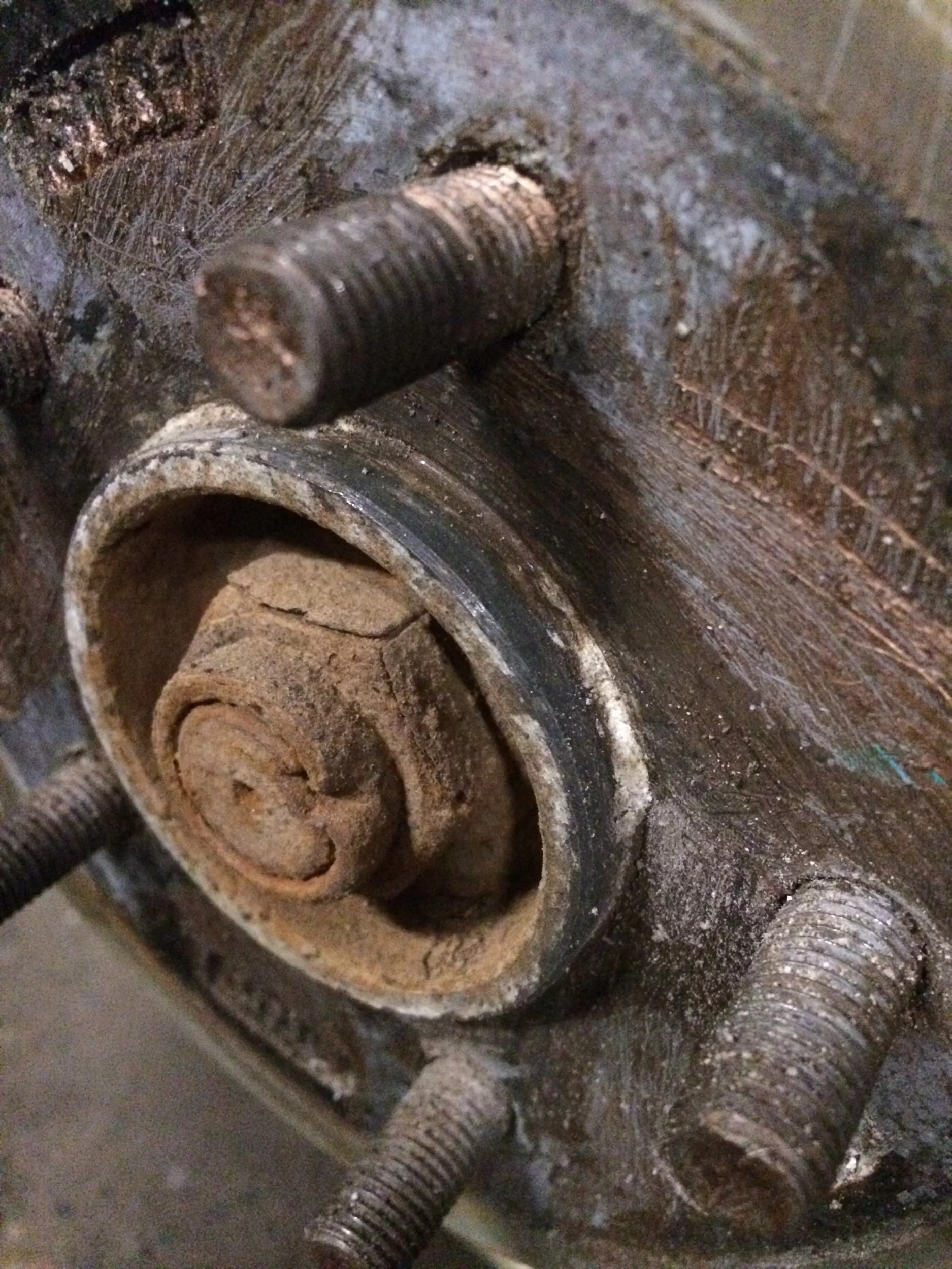

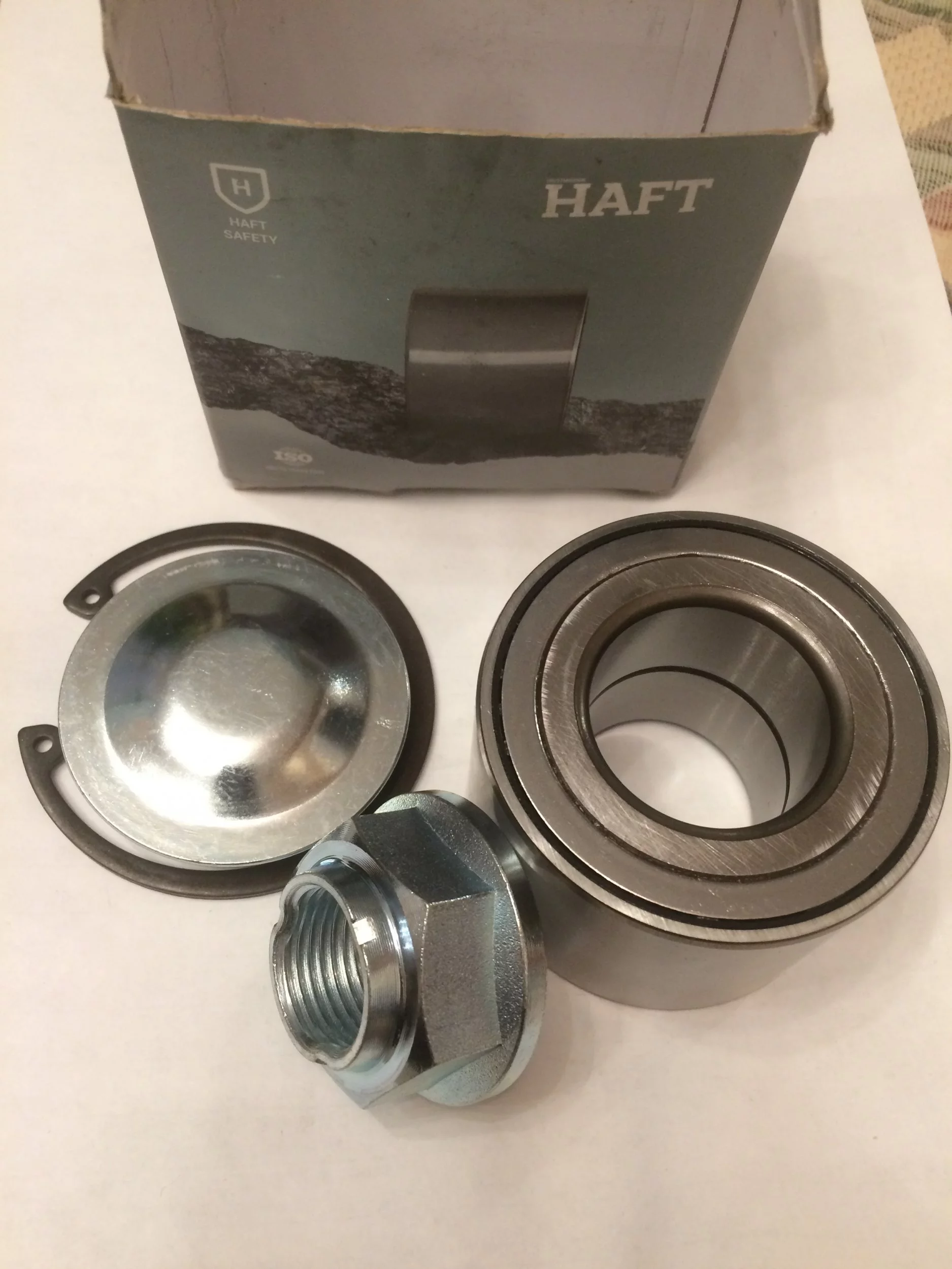

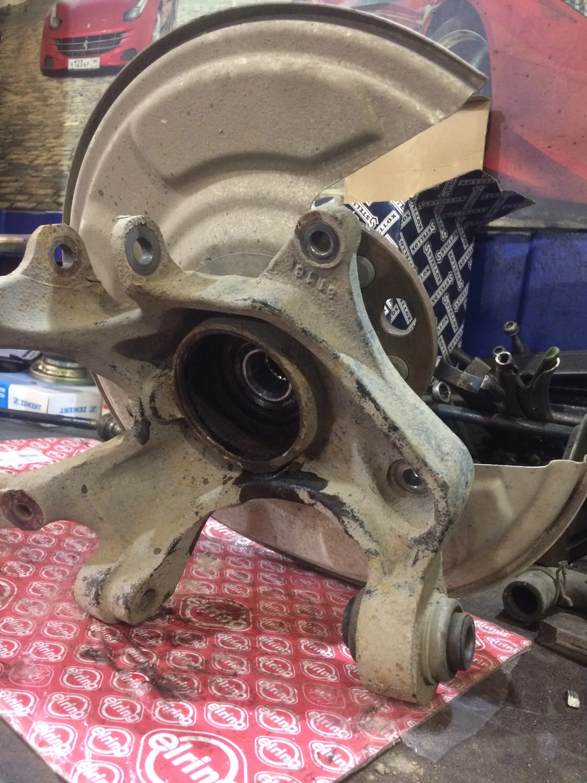

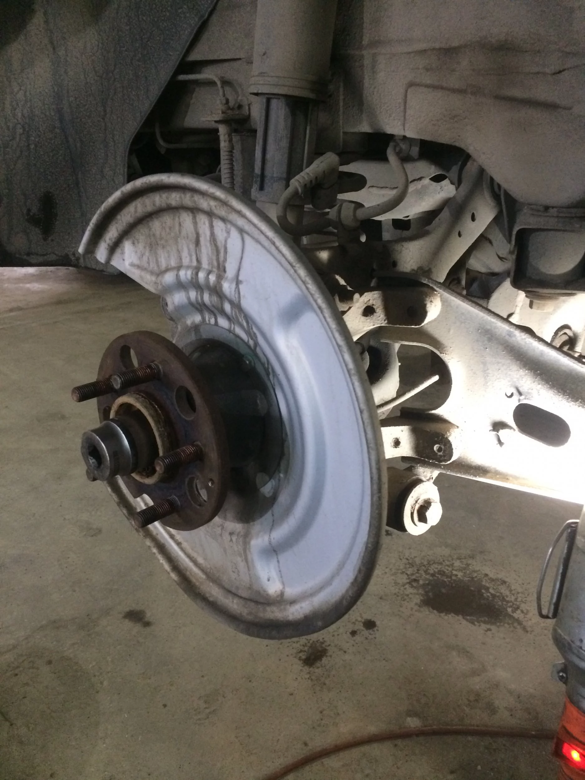

Ступичный подшипник задней ступицы под замену.

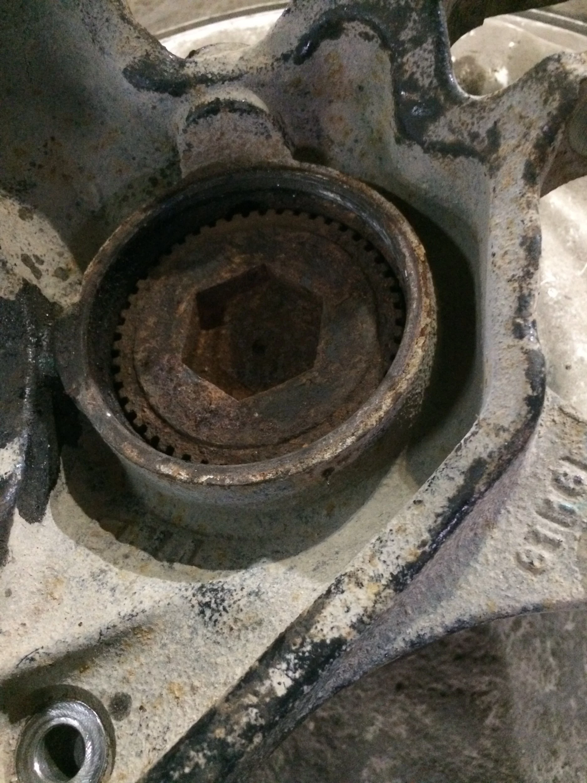

Проблема для мастеров – открутить гайку.
У нас вставлена ось - «аля граната» которая прокручивается при откручивании гайки.

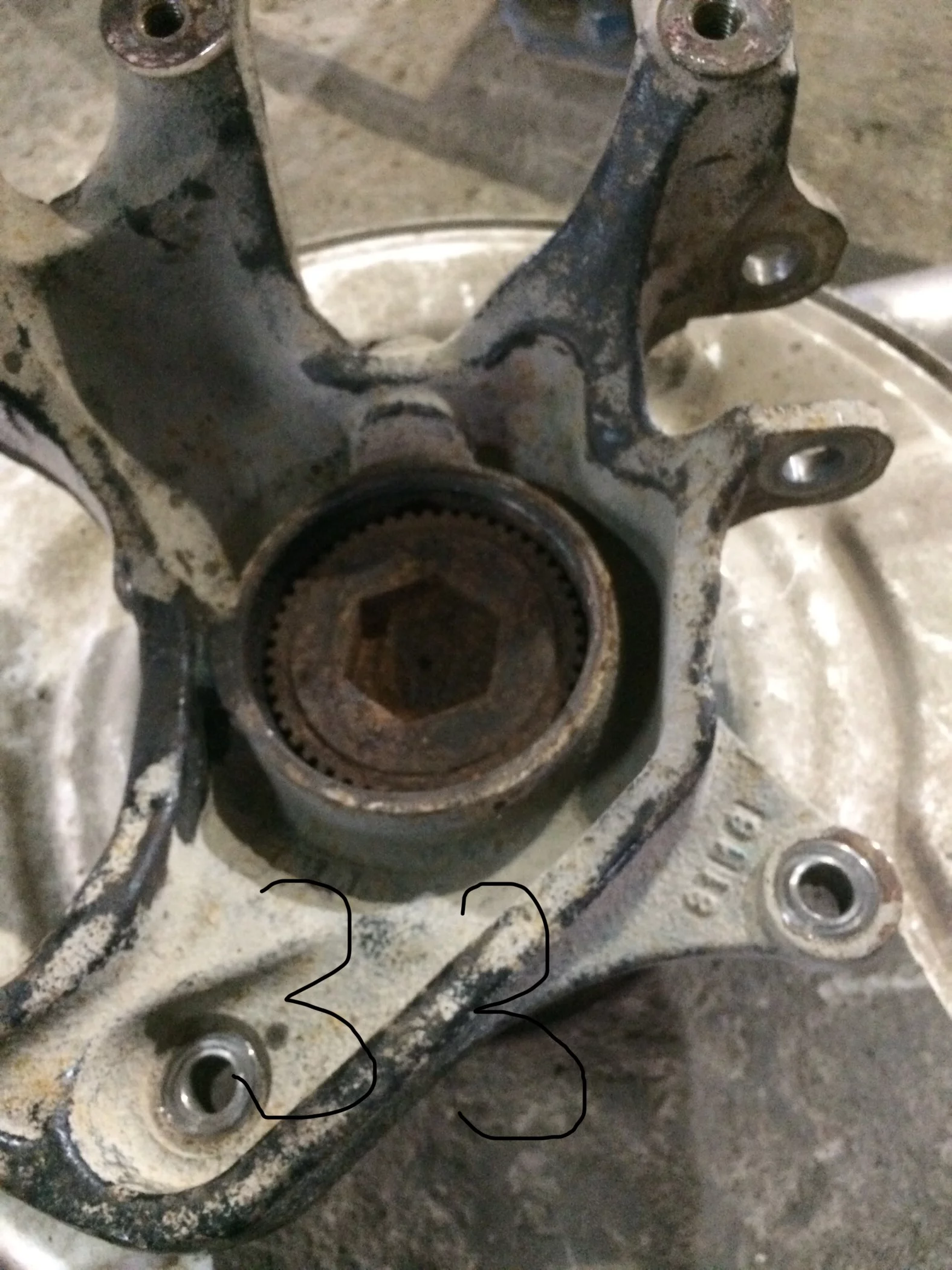

Надо демонтировать заглушку с обратной стороны оси. Откроется доступ к оси, а там шестигранник на 33мм. Такого шестигранника нет. Взяли гайку на 32мм наварили углы забили, застопорили головкой с воротом. Я жал на тормоз ещё. И трубой гайку сорвали. ДА! «ВАЛЕРОЙ» пшикали).
Буду делать спец ключ 33 на 32 , чтобы можно было потом подшипники менять. Положу в багажник, где запаска.

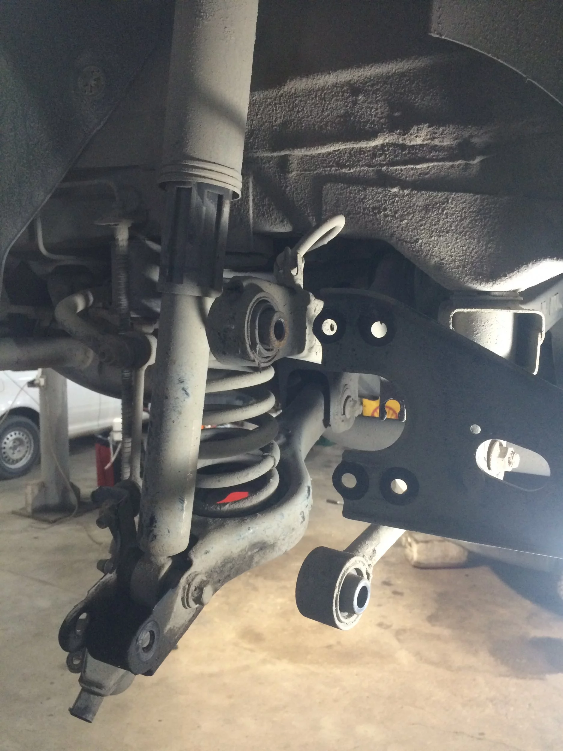

Для замены подшипника надо снять весь «кулак» в сборе.

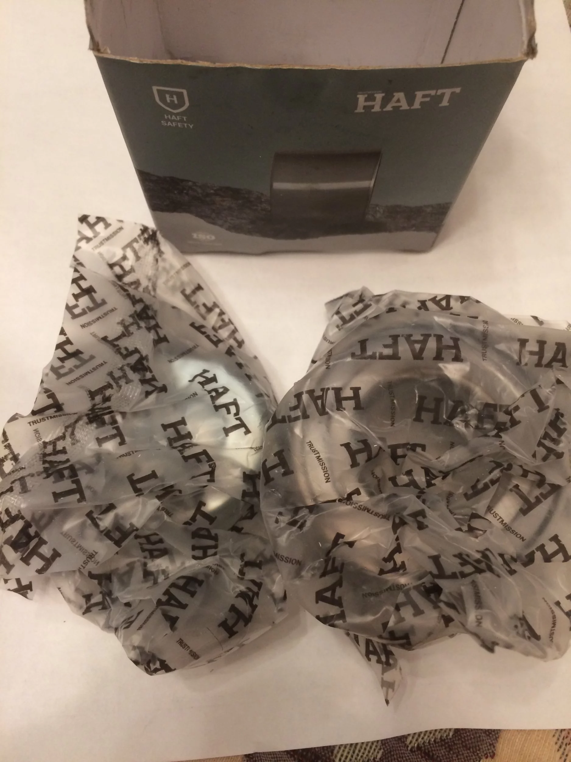

Гайка в комплекте подшипника, что на фото, не подошла. Прикрутили старую гайку.

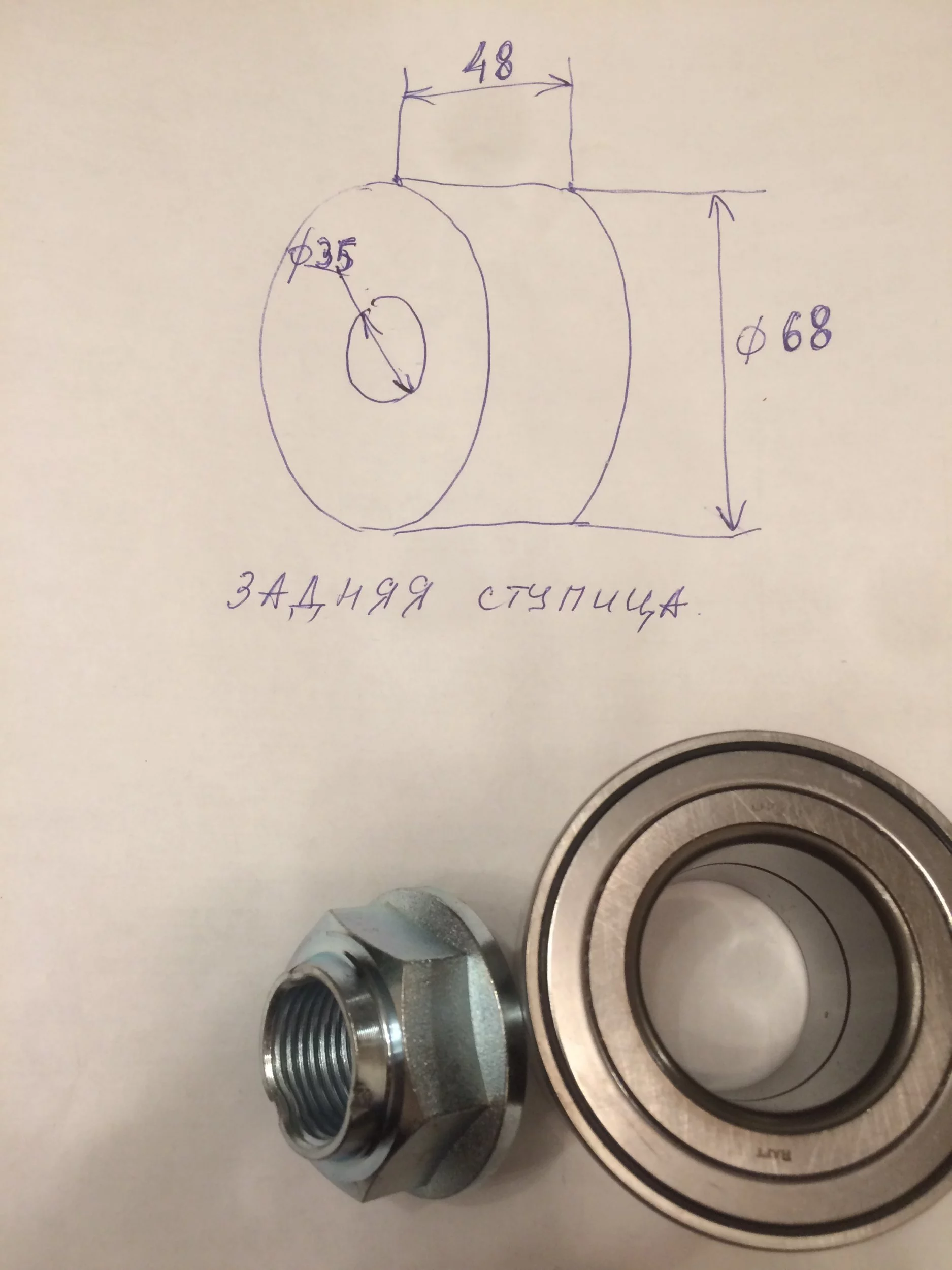

Размеры «нашего» подшипника: внутр-35, наруж-68, шир-48 мм.

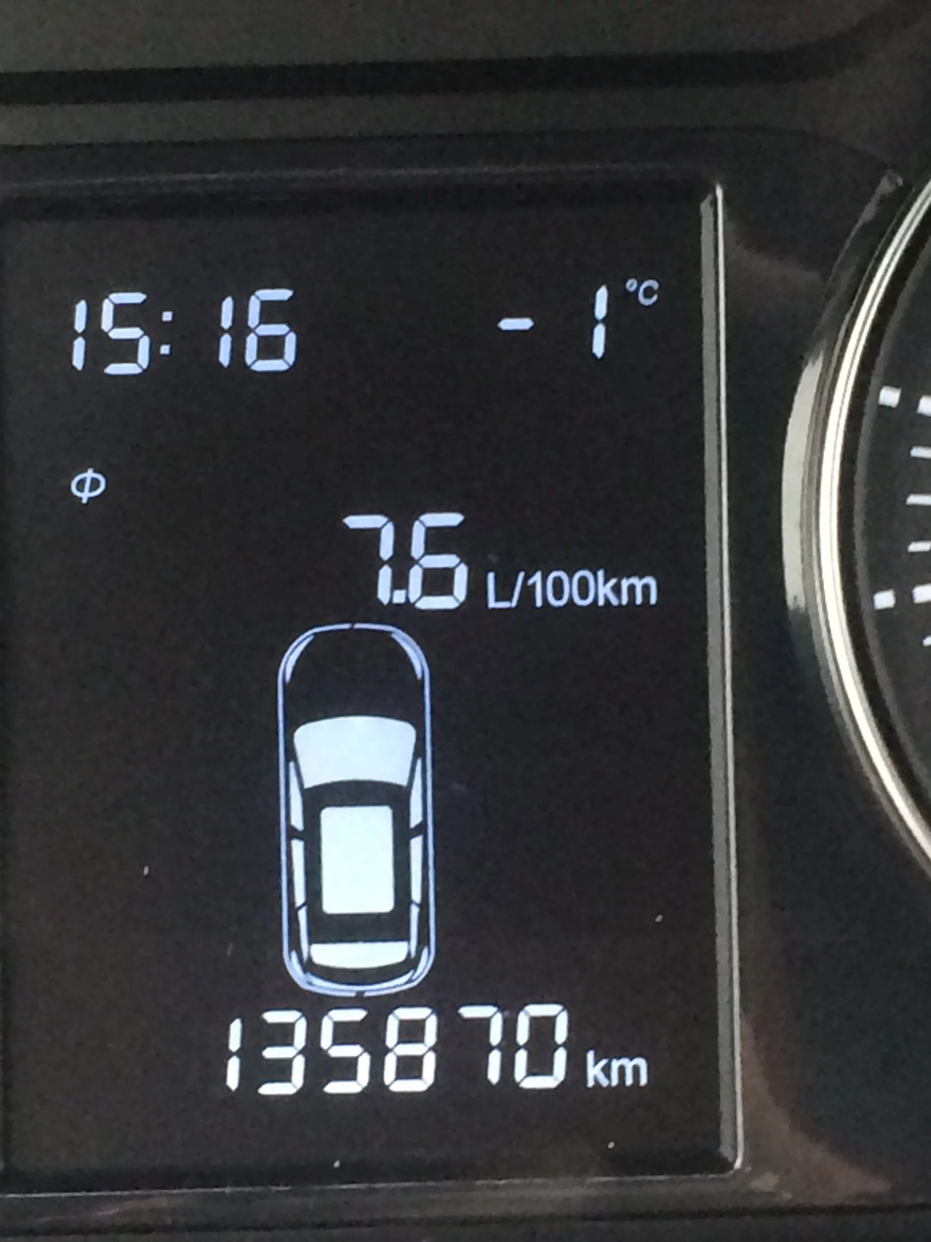

Пробег 135000 км.
Пробег 135000 км.
Спасибо за инфу, как раз еду менять подшипники) про откручивание гайки ещё такой способ можно попробовать: выкручивается. Датчик АБС, в отверстие вставляется крепкая отвёртка, что бы заклинить ось ( гайку обязательно сорвать ☝️), и отвёртка упирается в грани шестерни оси и выкручивается гайка. Сам не пробовал, но есть кто смог.
