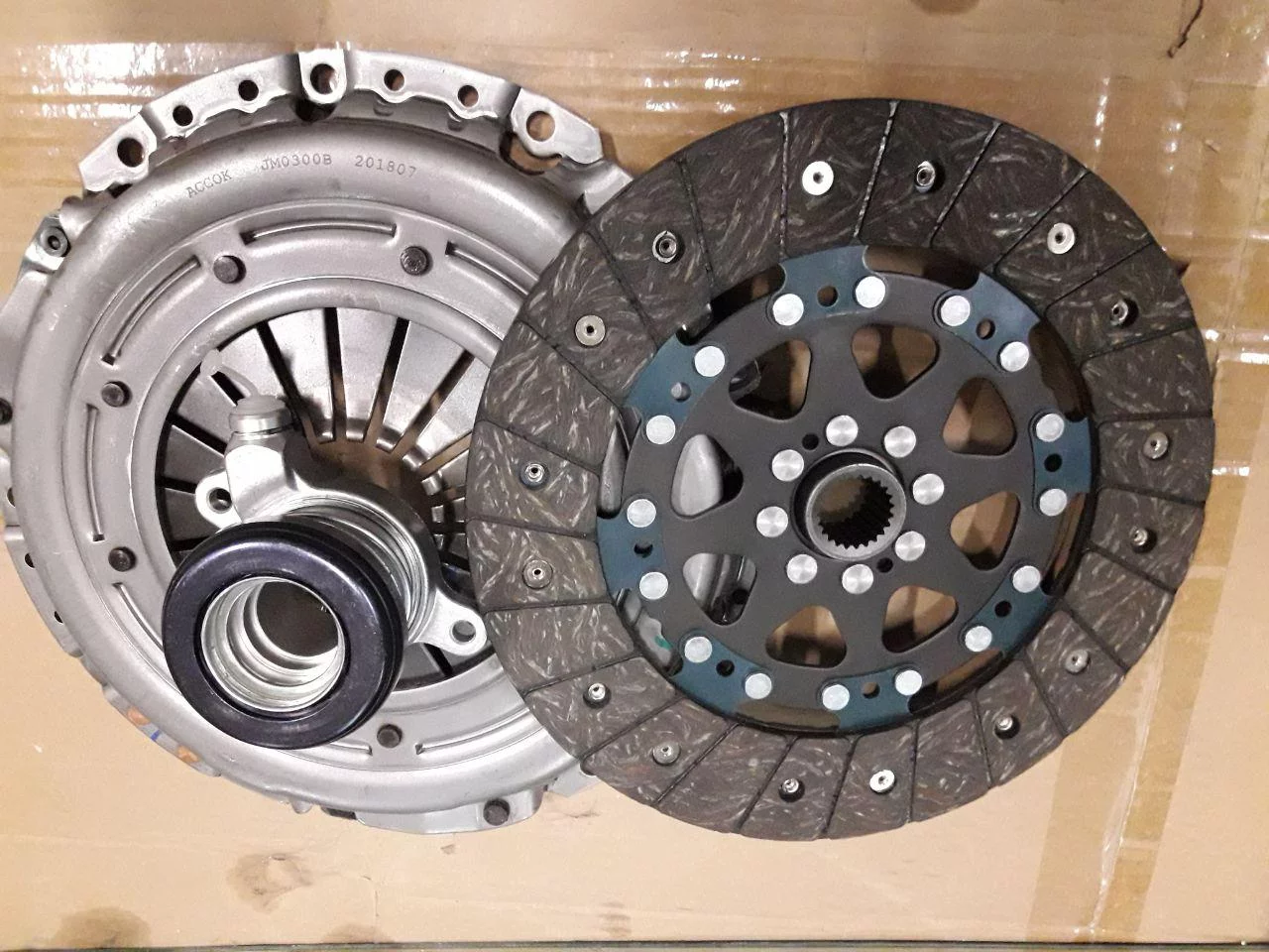

Друзья, товарищу пришло сцепление на 1,5. Кто снимал у себя? Оно такое или нет? У Китайцев по фото два варианта под заказ.
Нужно по коду проверить. Денис тут скидывал полный китайский каталог запчастей. А с виду они все одинаковые.
Если не секрет, почём, у кого и сколько шло по времени?
На алишке есть двух видов. Вот и думает, снимать КПП или нет. Спрошу где взял.

Друзья, товарищу пришло сцепление на 1,5. Кто снимал у себя? Оно такое или нет? У Китайцев по фото два варианта под заказ.Посмотреть вложение 2024
Именно такое сцепление (диск без пружин) покупала одна дама, где-то с югов России, примерно год назад на АлиЭкспрессе, и давала хороший отзыв о нем.

Целесообразно менять весь комплект в связи с трудоемкостью разборки и сборки. Ну и кстати на вид сцепление ещё очень живое, на диске живые накладки. Может неправильно диагностируют?
Соглашусь. Имхо, больше похоже на неисправность главного цилиндра сцепления.

Если финансы позволяют, то меняй всё - на стоимость работы не должно повлиять. А снятые запчасти , вероятно пригодятся , когда перейдешь на "гаражный ремонт". Спокойно оценишь степень износа снятых, а дальше время покажет.
