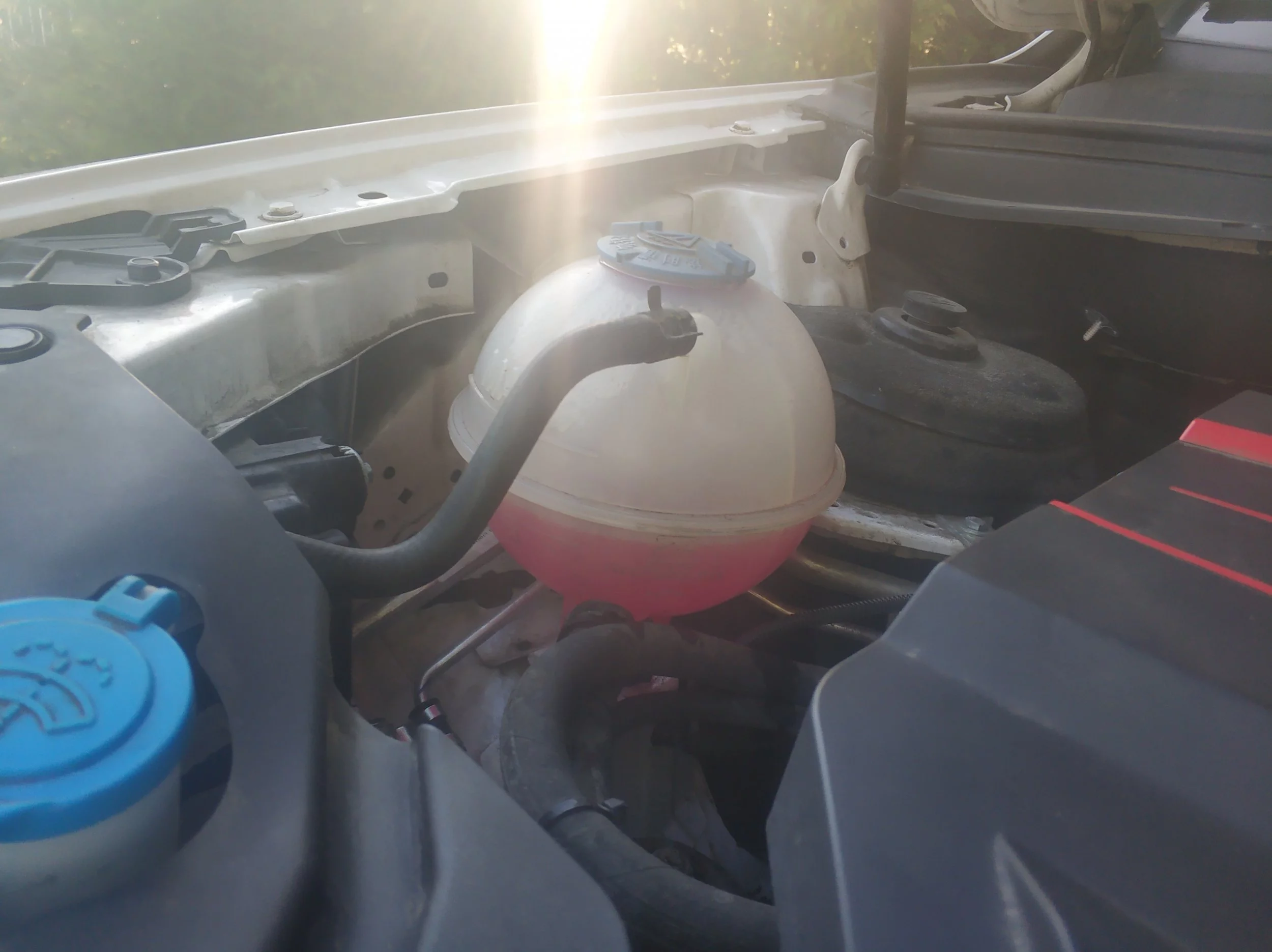

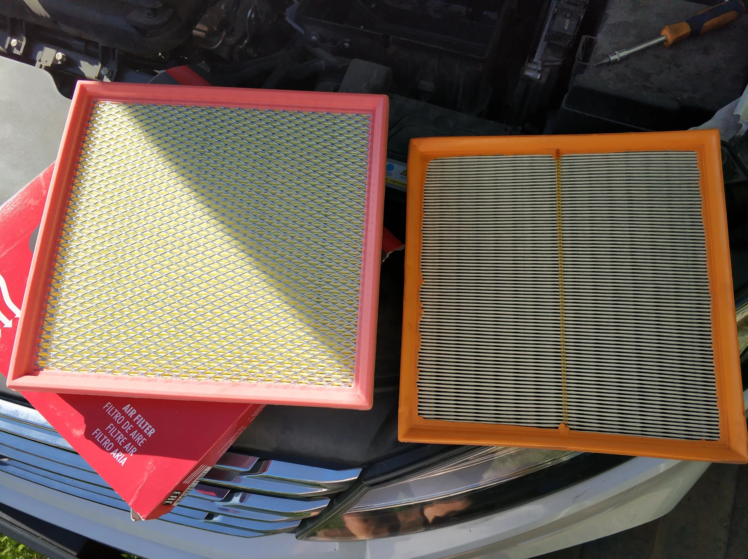

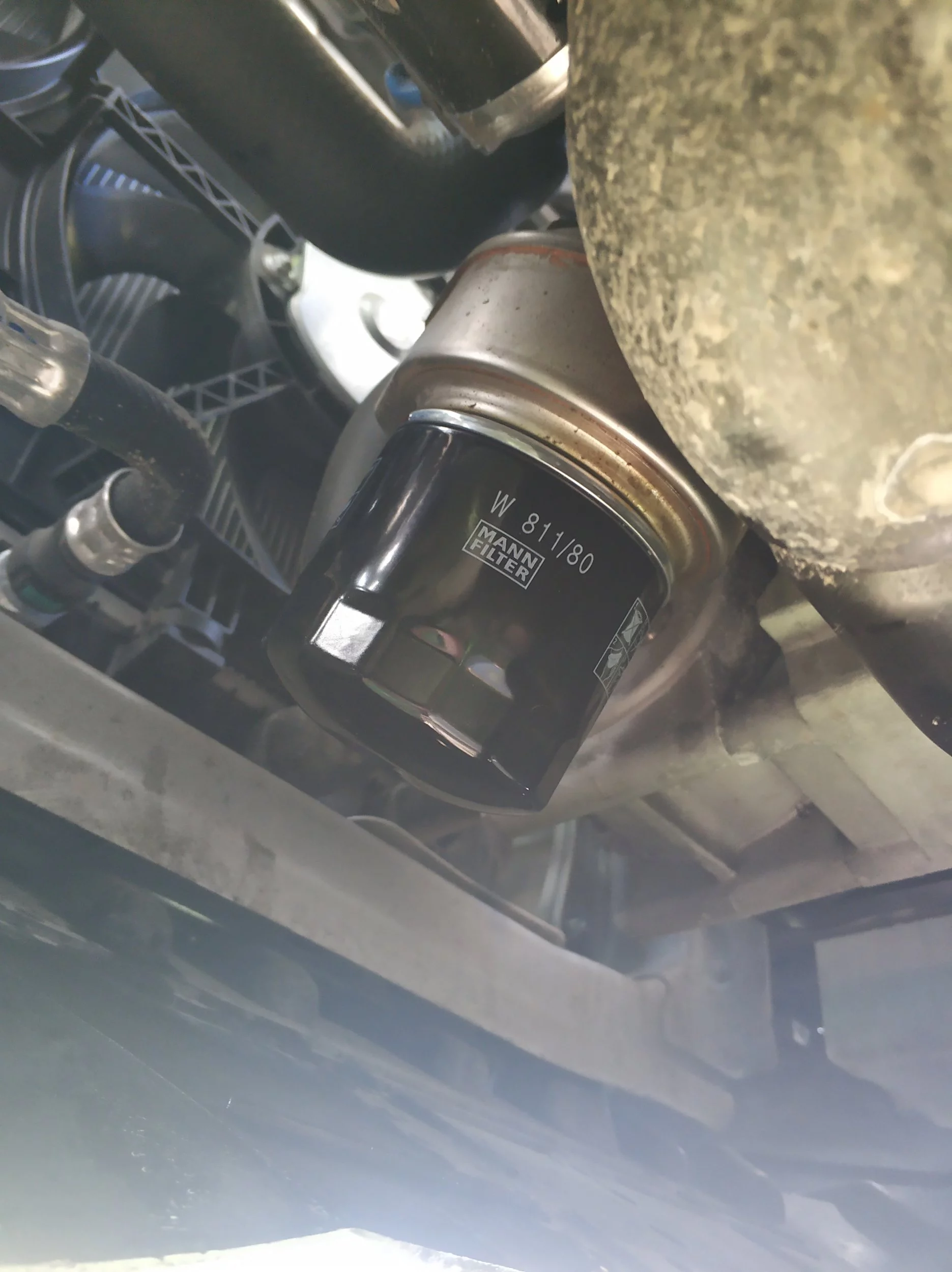

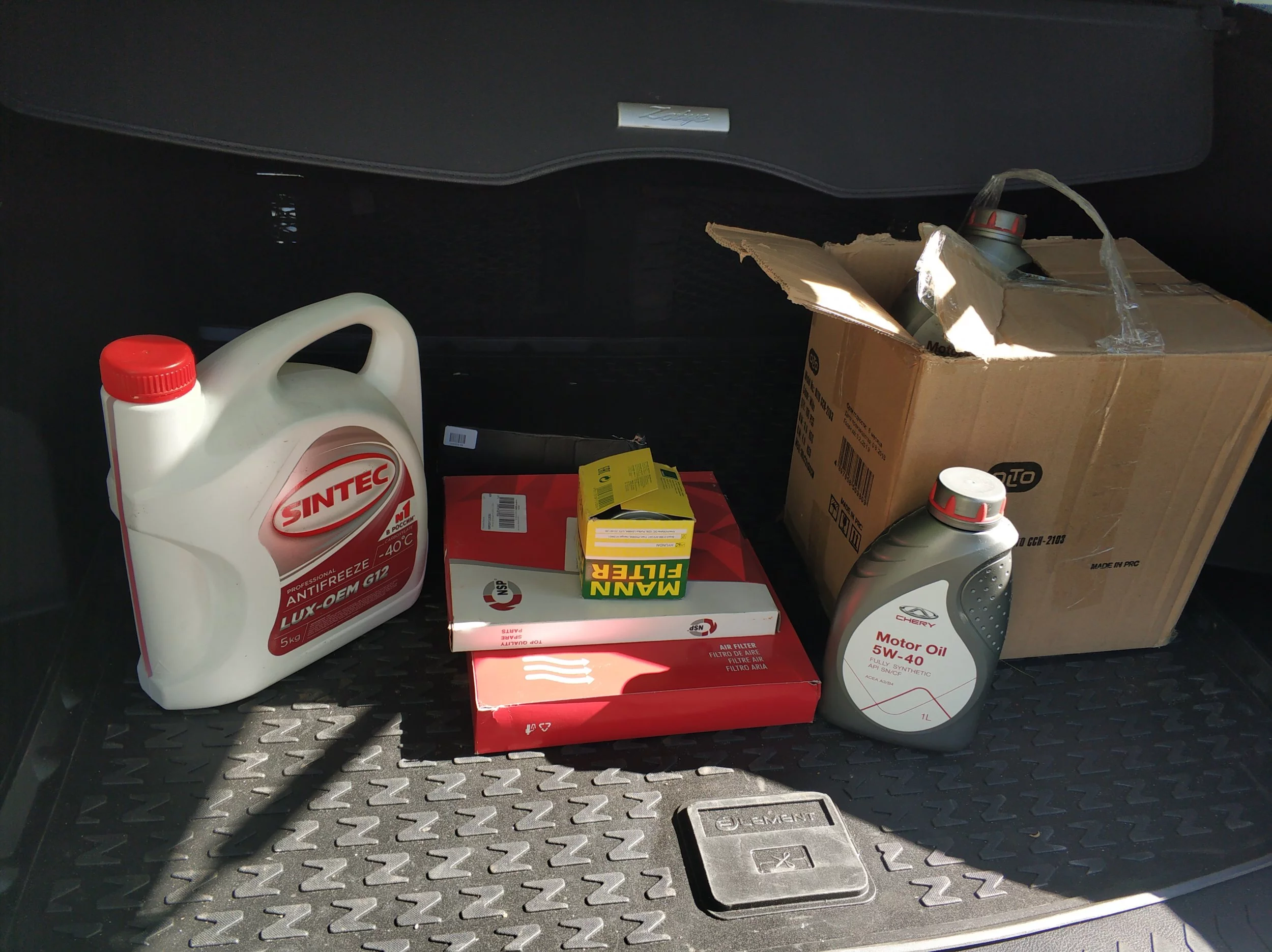

Всем привет! Решил отказаться от гарантии, учитывая что непонятно на сколько она нужна и есть ли вообще. Отдавать за то1 порядка 8 тысяч желания не возникло, поэтому все сделал сам. Поменял масло, променял воздушный фильтр, салонный поменять пока не удалось ( не смог снять бардачок, завтра буду думать лучше).
В довершение поменял антифриз на нормальный красный, а не то непонятное что там залито. В общем все на фото и процесс и запчасти/артикула.Посмотреть вложение 3471Посмотреть вложение 3472Посмотреть вложение 3473Посмотреть вложение 3474Посмотреть вложение 3475Посмотреть вложение 3476Посмотреть вложение 3477Посмотреть вложение 3478

Привет напиши название масла и фильтров масляного и воздушного и фото если можно
Масло лил Чери Ойл, 5w40, по сути тоже самое что Лукойл Армотек или Генезис +-. Масло меняю не по пробегу, а по моточасам, для меня оптимально 250 моточасов.
Фильтр воздушный от Шевроле Круз/Опель Астра, брал фильтрон AP 051/8.
Масляный фильтр Манн w811/80, салонник 97133-2e260
honest, Как показало себя масло Chery? Думаю перейти на него, но смущает вязкость в морозы. Живу в районе крайнего севера, наткнулся на видео, в -27 уже не масло, а мёд :)
