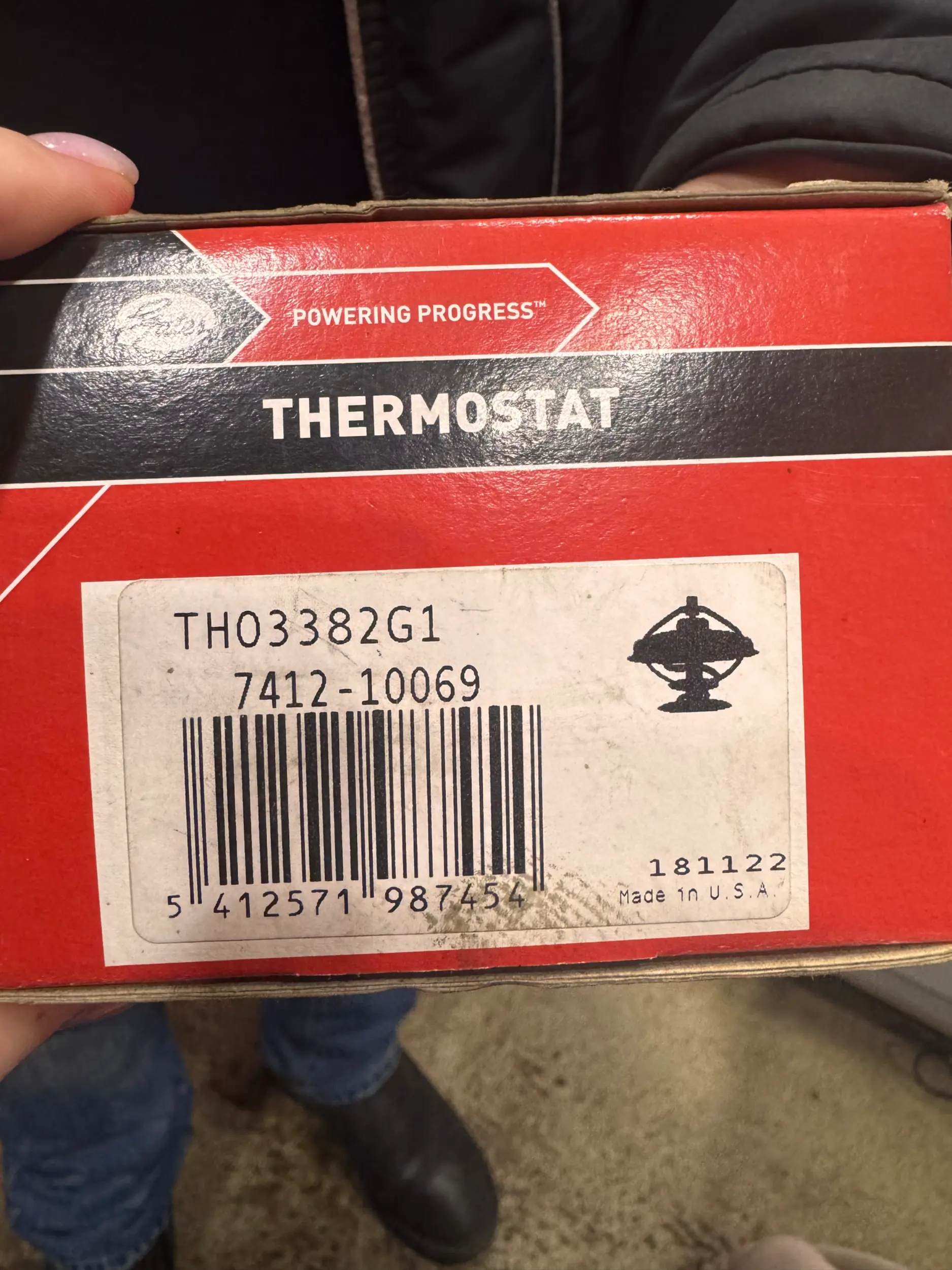

Привет всем. У меня настала такая же ситуация. Работают вентиляторы оба без остановки, но на приборной панели температуру двигателя показывает в норме. В моторном отсеке с левой стороны патрубки горячие, а с правой стороны холодные и в расширительном бочке тоже холодный антифриз. Печка в салоне дует теплом. Думаю вышел из строя термостат. Просмотрев просторы интернета, так и не понял какой термостат на zotye coupa.! Один 82'. Или двойной, один на 80' другой на 88'.? Заказал оба. В сервисе посмотрим. Если есть кто точно знает, что у нас за термостат, буду очень благодарен за ответ.
Я поставил новый, хотя старый оказался рабочим. Поставил 82'.
Благодарю, если старый термостат рабочий, значит датчик температуры вышел из строя? Что сделали в итоге?
Поменял датчик, промыл и продул радиатор, полгода все OK.
