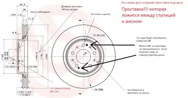

Итак внучата расскажу я вам свою историю. Заказал диски, попутно у знакомого выточил проставочные блины толщиной 3,5 мм. Пока точили пришёл первый отказ. сделаю маленький отступ без проставочных блинов там делать нечего. С третьего раза диски пришли. Начинал с TRW, а в оконцовке заказал Remsa. Ремса дешевле. Жаба задушила, а вдруг не подойдут и выкину кучу денег. Также заказал новые колодки, тоже Remsa. Может они и не ах, но этой фирмой лично я доволен, так как эксплуатирую их на форде и нареканий нету.

Ещё отступ: проставку заказывал по чертежам тормозного диска брембо, но при установке выяснилось, что зря. Все разницы будут в конце
Делали на СТО, поэтому всё под рукой
Начали ставить и ооооужас, не становится!, начали смотреть, диаметр Центровочного отверстия не совпадает на 1 мм. Проставка не садится, так как на ступице T600 в конце есть утолщение и блин не налазиет, начали растачинать напильником, посадили. Ставим диск, а так как у нас стоит проставка, то он до утолщения не доходит и слава богу), а то бы его точить пришлось бы,а ступица тоньше на 1 мм в диаметре в этом месте, чем центровочное отверстие на диске, короче караул, руки сами опускаются, и зря). Режем очень тонкую полоску металла (кровля) буквально 150 мм (примерно) и шириной около 2-3 мм. Супер получилось. Диск сел как на родное место.
И опять всё не слава богу. Не можем выставить точно, чтобы всё проверить. Отверстия под направляющие болтики отсутствуют.отмечать безсмысленно. Два диска (старый родной и новый) зажимаем, друг к дружке лицом, шпильками и просверливаем сверлом 6 мм отверствие в новом диске, раскручиваем и потом 12 сверлом делаем потай для болта родного.
Ставим, собираем, проверяем зазор между скобой и внетренней частью диска тормозного. И о чудо: разница в 0,5 мм

Тормозные диски по Brembo 09.8642.10 и все его нормальные аналоги
Я брал Remsa 6795.10
Колодки Remsa 0771,12
Заходим на сайт Brembo: https://www.bremboparts.com/europe/ru/catalogue/disc/09-8642-10
Это сразу ссылка на наш диск
там есть чертеж диска
Проставку токарь по "чертежу" во вложении выточит думаю
Самое главное на чертеже ЗАБЫЛ указать: ТОЛЩИНА ПРОСТАВКИ не ниже 3,5 мм и не более 5 мм. Рекомендую 4-5 мм
И последнее. Я это делал для фиксации дисков. отверстия на новых дисках под направляющие болтики не совпадают с нашими, поэтому я их сверлил. Но лучше если токарь есть знакомый рядом, то ему доверить. У меня получилось)
