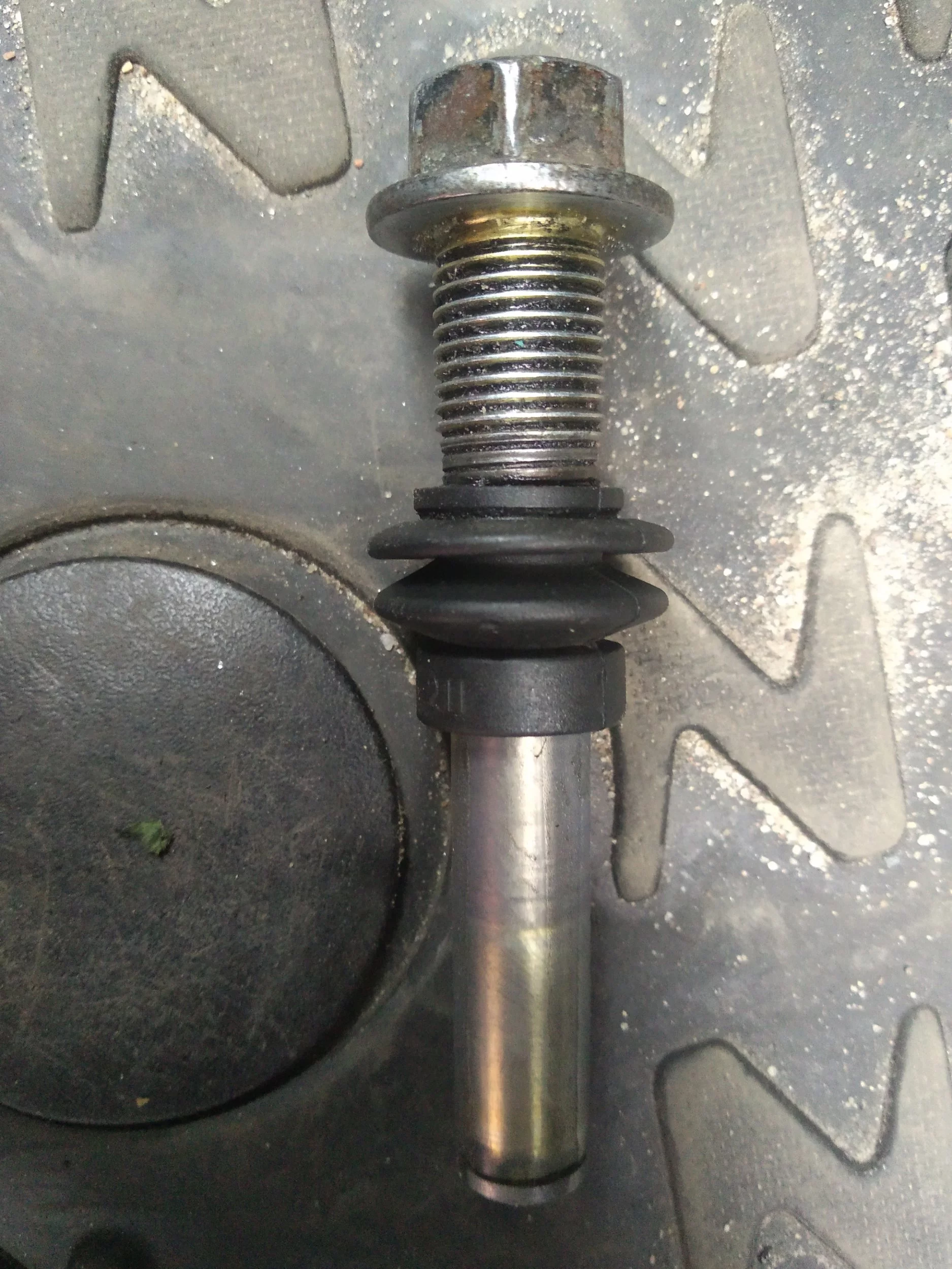

Решил проблему с задними суппортами, проточил мне токарь направляющие по всей длине и на горячую полиуретановые кембрики на горячую посадил
как итог верхняя и нижняя стали одинаковые,но заменил верхние только,нижние оставил родные,стука нет,все работает
Решил проблему с задними суппортами, проточил мне токарь направляющие по всей длине и на горячую полиуретановые кембрики на горячую посадилПосмотреть вложение 3513как итог верхняя и нижняя стали одинаковые,но заменил верхние только,нижние оставил родные,стука нет,все работает
