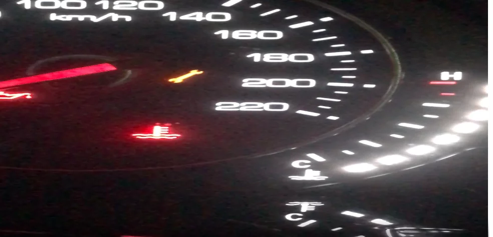

ну у меня выше 4 делений не поднималось на этой шкале
хотя то может летом было.ошибок на приборке тоже не было

У него поднималось потому что уровень антифриза прошляпил и его уже и не было в системе охлаждения
