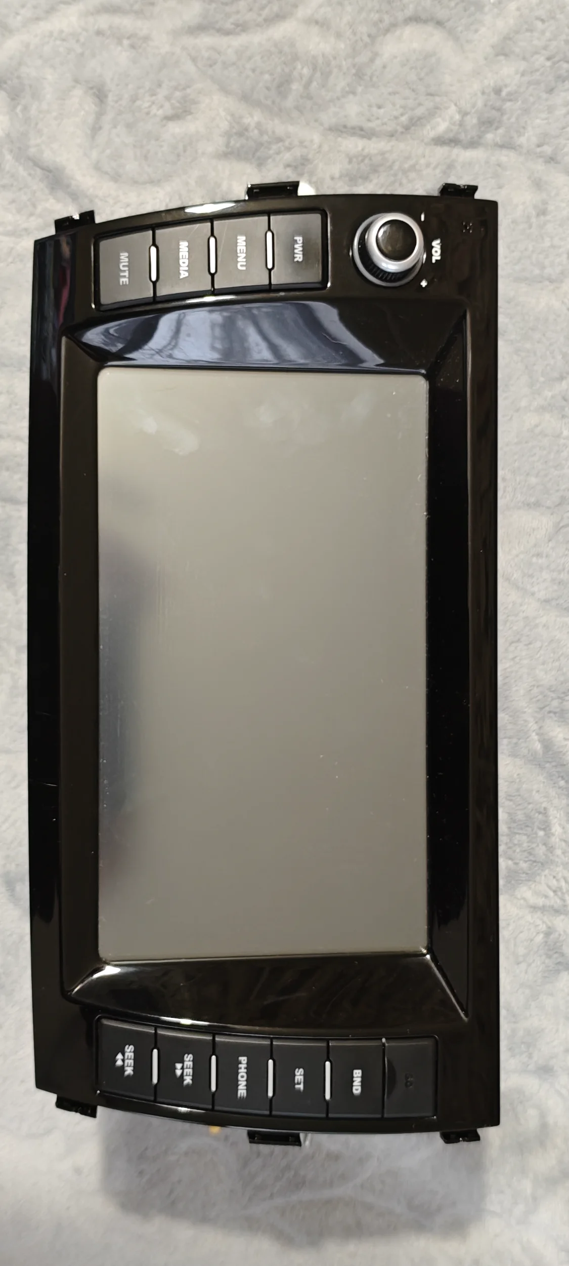

Штатная магнитола (головное устройство)

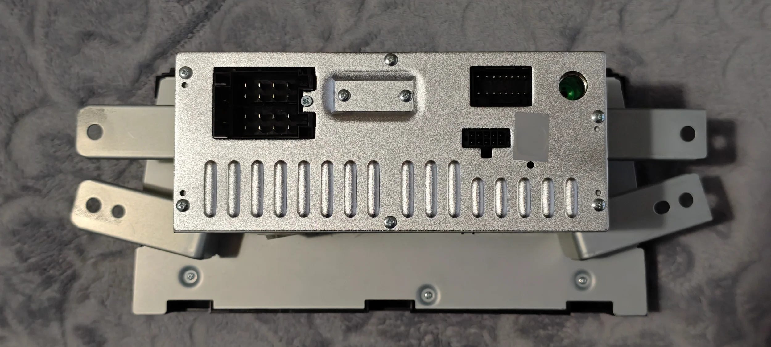

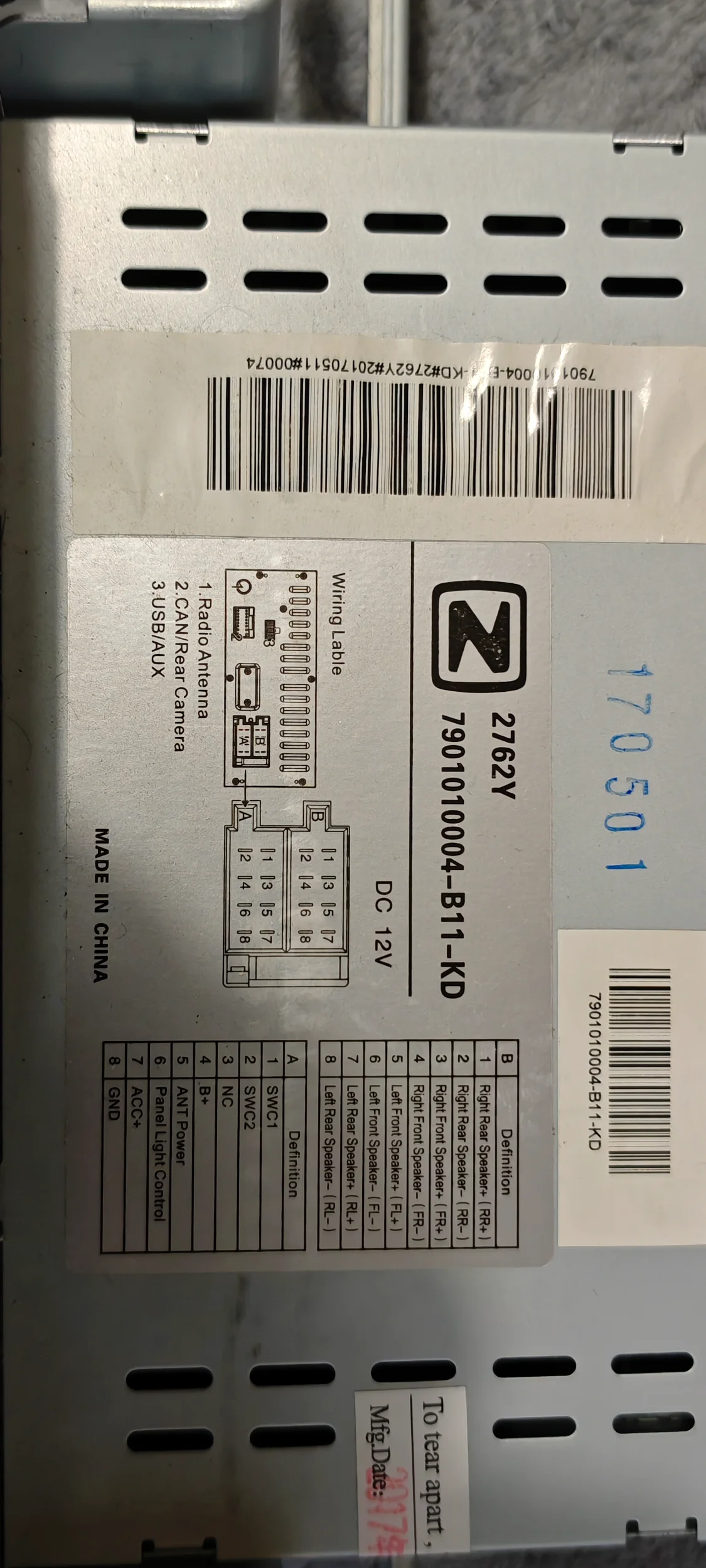

По итогу нужно было подключить только CAN и видеовыход от штатной камеры, остальные провода не использовать. Есть подозрение что эти два провода от передней камеры которой нет. Разобрал штатное ГУ, там эти два контакта никуда не идут.
