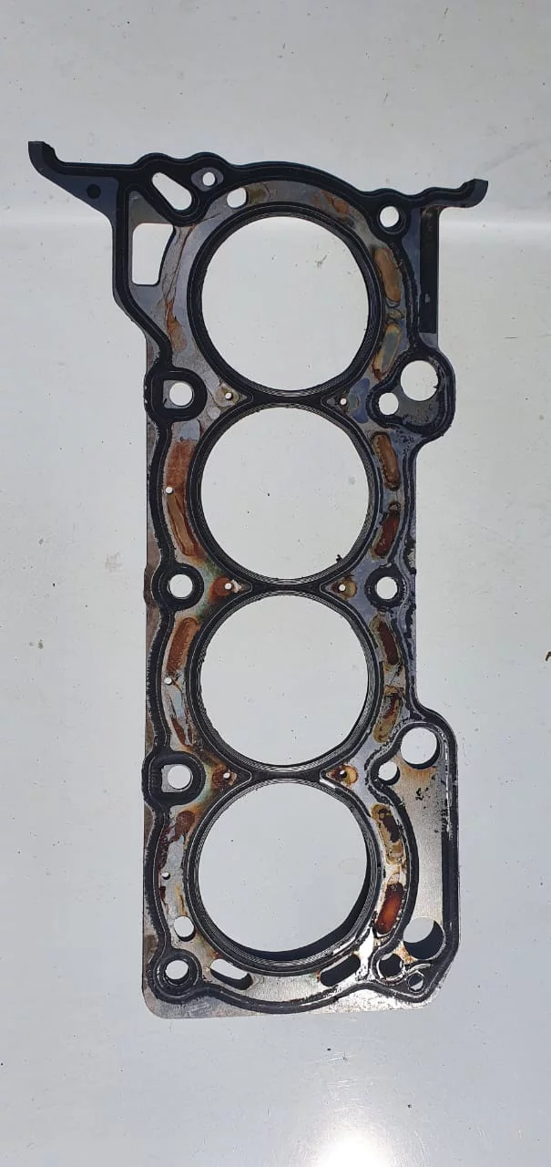

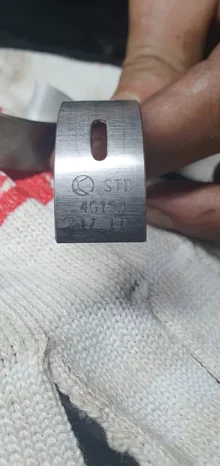

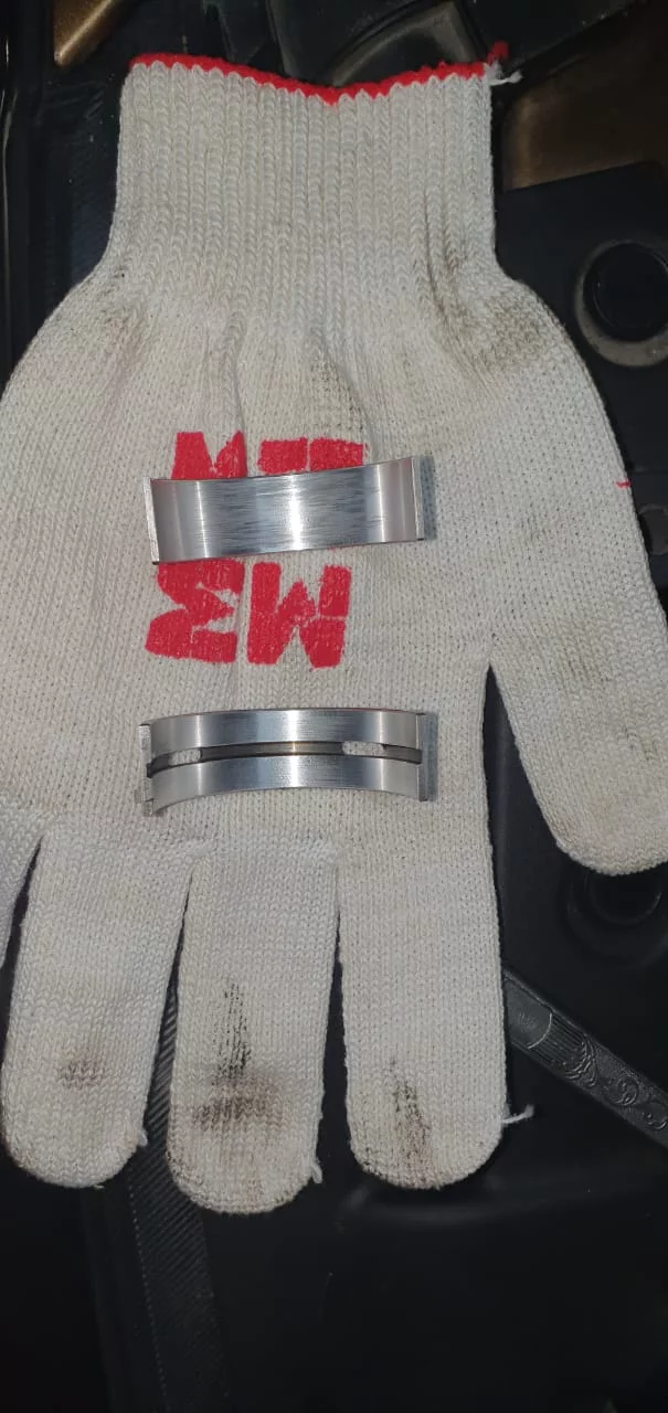

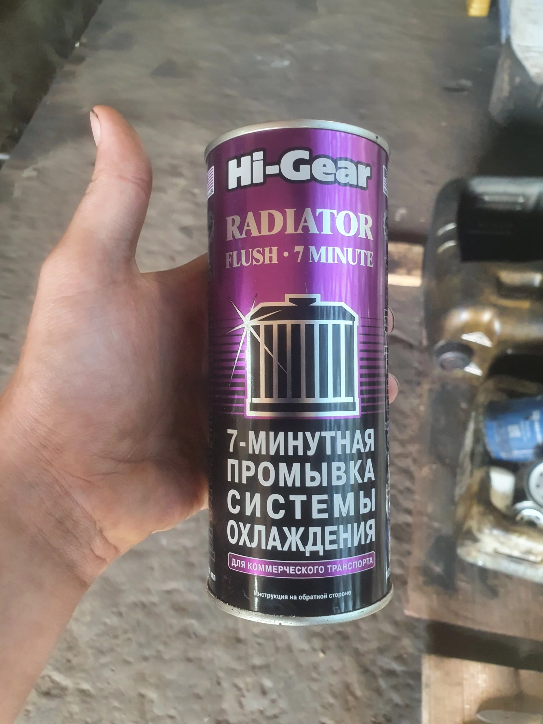

Заменил 2 выпускных коллектора и выкинул распорку. Не вижу в ней смысла вообще если честно. Свечи ставил иридий бошевские. Башка родная, трещин нет, но поменял прокладку. Антифриз не уходил,но машина грелась, и видно это было только через обд. Заменил кольца поршневые,подсели немного. Вкладыши оставил родные,во первых не нашёл аналога, а во вторых нет сильной нужды в замене. Масло лил эльф 5w30. По поводу проверки прокладки гбц, покупаете промывку, фото кину, заливаете в радик и сажаете за руль кого то, как только на машине появился первый температурный куб пусть погазует 2-2,5 оборотов. А вы к выхлопу, если прокладке пришло время вы почувствуете этот запах из выхлопа. Антифриз g11 зелёный.Т ермостат и помпу ставил от митсубиси. Как снял башку было видно по белому налёта что антифриз в котлах был, хоть и в малых количествах. По поводу затяжки:
Башка 25 ньют. +180 гр.
Шатун 15 ньют. +90гр.
Корень 35 ньют. +60гр.
Прокладка тоже от митсубиси 4а90 брал Виктор Реинс
Цепь выставляете тоже как на 4а90

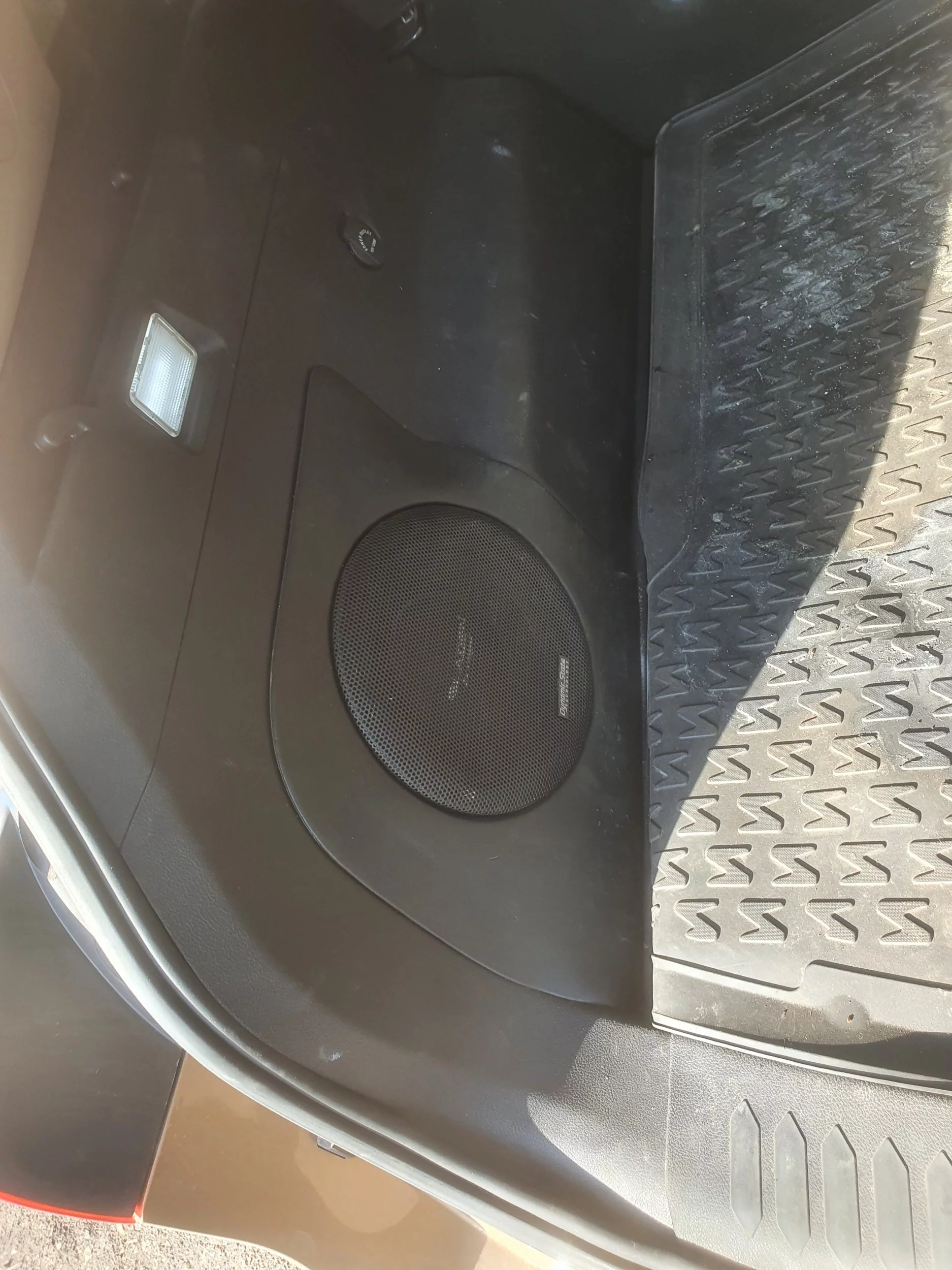

Насчёт допов тут все на любителя. Затонировал вкруг, 10 лобовое остальное 5. Даже панораму 5 добил.
Ещё и 10 т.км. не набегав поехал в Ростов за музыкой и шумкой. отдал 230 к.
Шумка и виброй в три слоя плюс шумка подкрылков. Дверные карты не меняли,поставил Focal в передние и задние двери по размерам, в багажнике 2 саба 8 дьюмовых фирма Gladen. Играет очень достойно а благодаря хорошей шумке снаружи ели слышно, зато внутри просто бомба. усилители спрятали по передние сидушки.

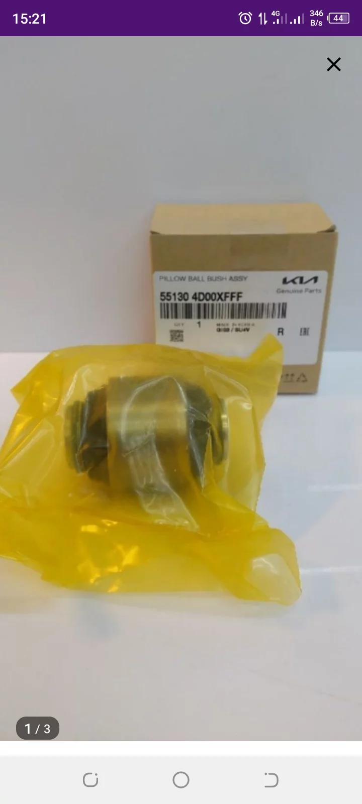

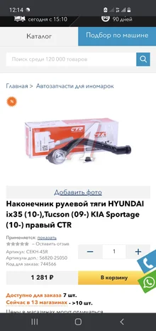

Дружище, а по передку артикулы есть наконечников и тд???
К сожалению нет,я просто по авторынку прошёлся и взял.Бери от ix35 последнего точно не ошибёшься,сход развал тоже по нему делается
4 поколение если не ошибаюсь
Помоему эти

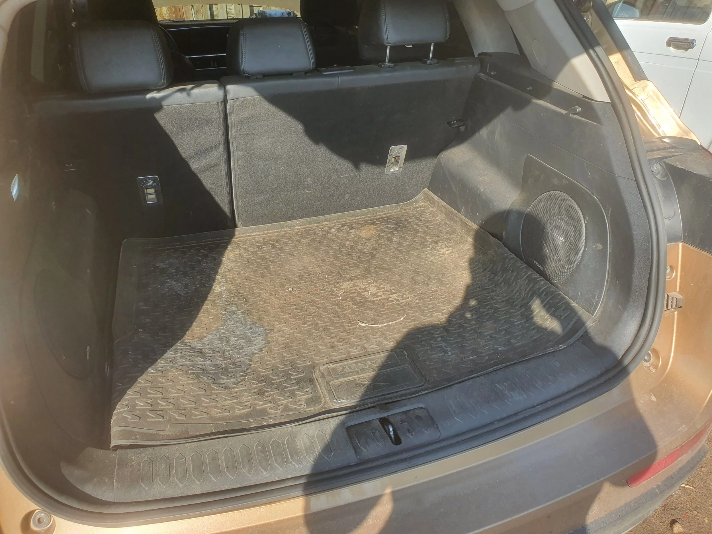

Мне сын вот такой короб смострячил но у тебя прям как с завода. Единственное что тебе пришлось коврик подогнуть. Я оставил под него место.Саб- Урал патриот. В левой нише усилитель.
