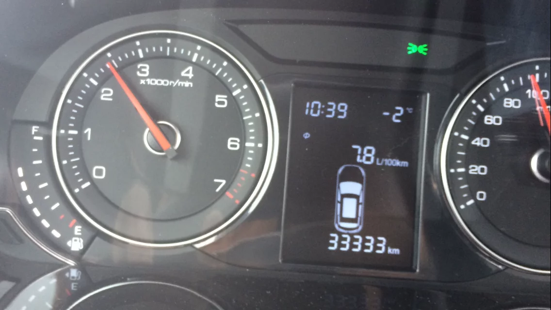

33333 км. Замечаний нет
Игорян
9 Окт 2019
163
114
Волгоград
ZOTYE CUPA МКПП
Пробег на фото. Одни положительные эмоции.

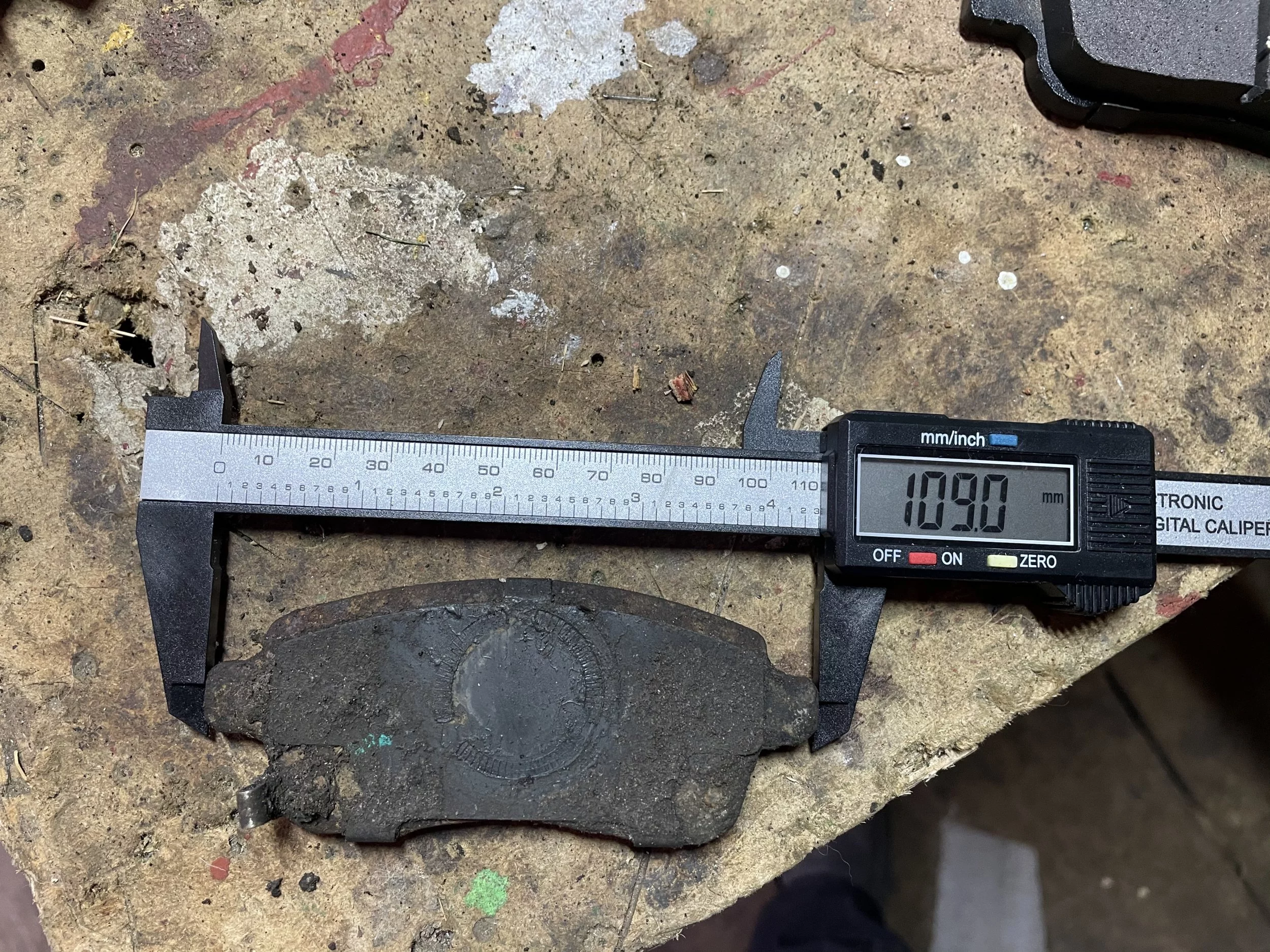

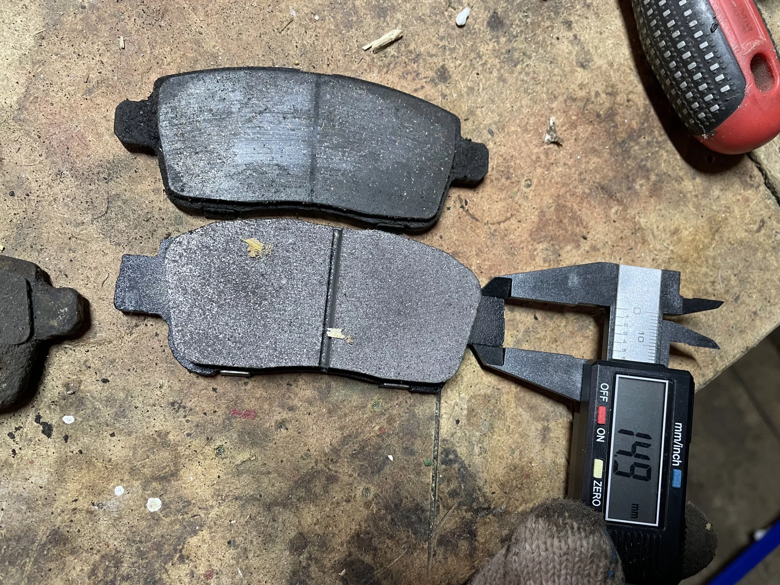

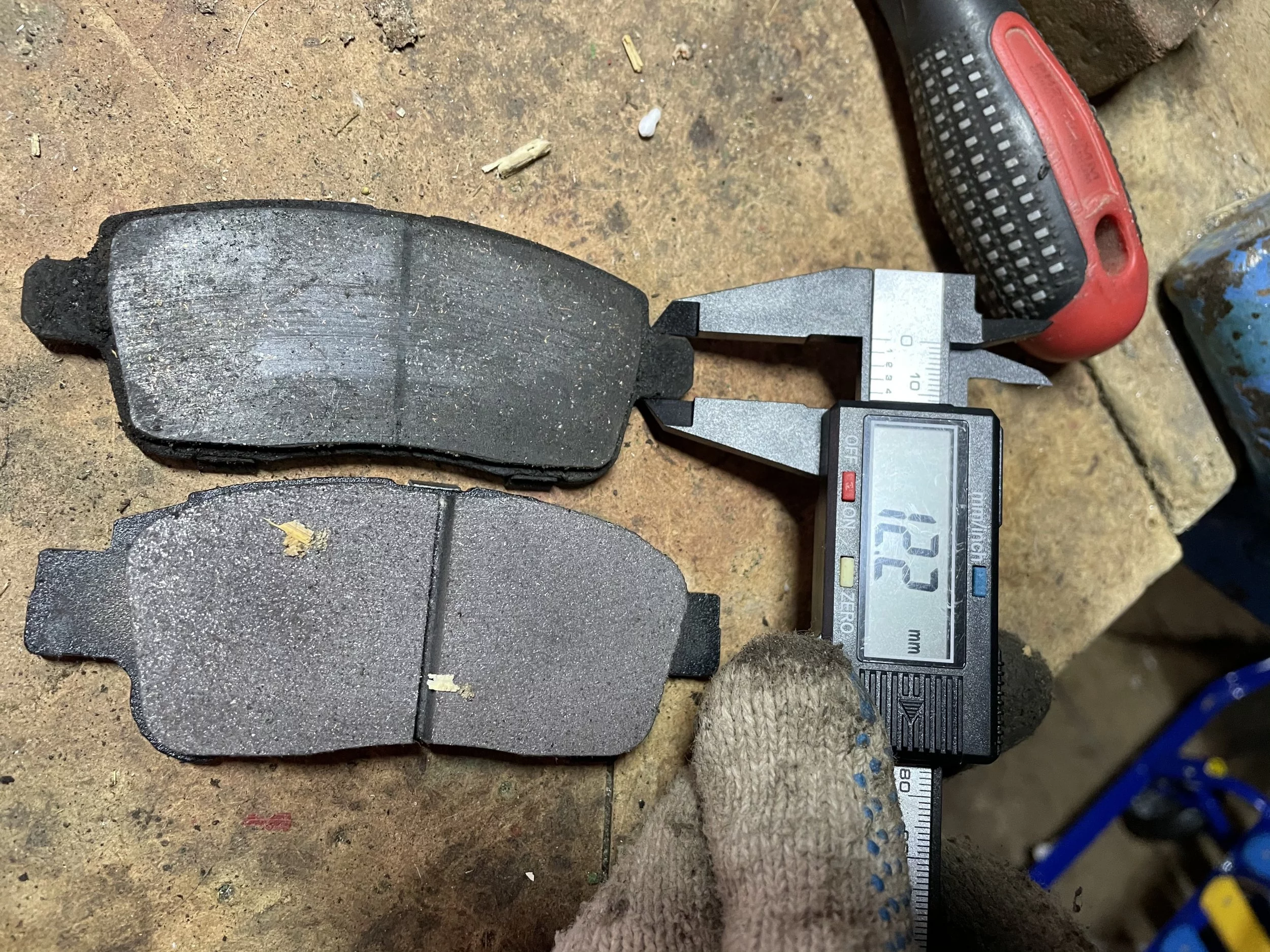

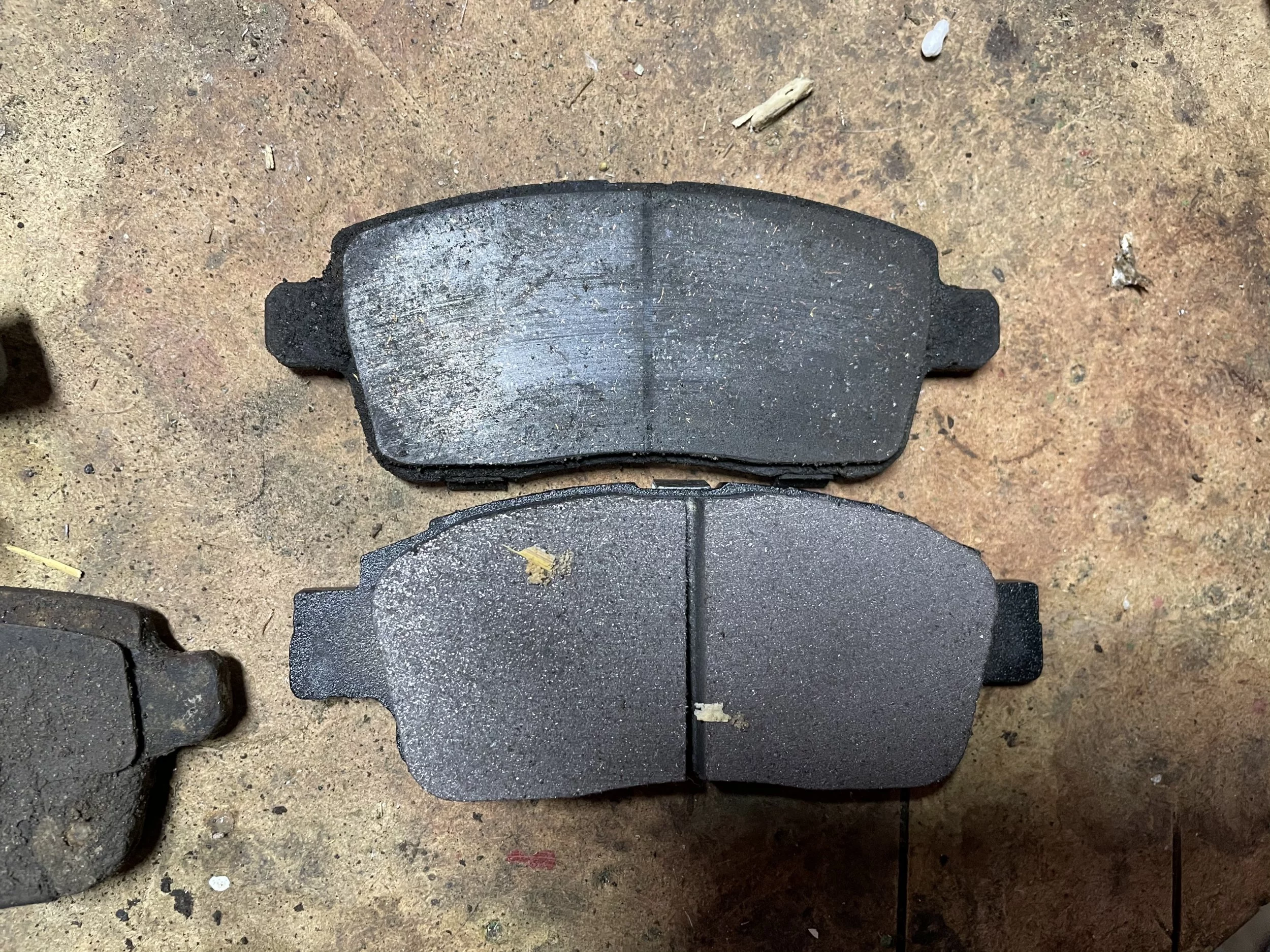

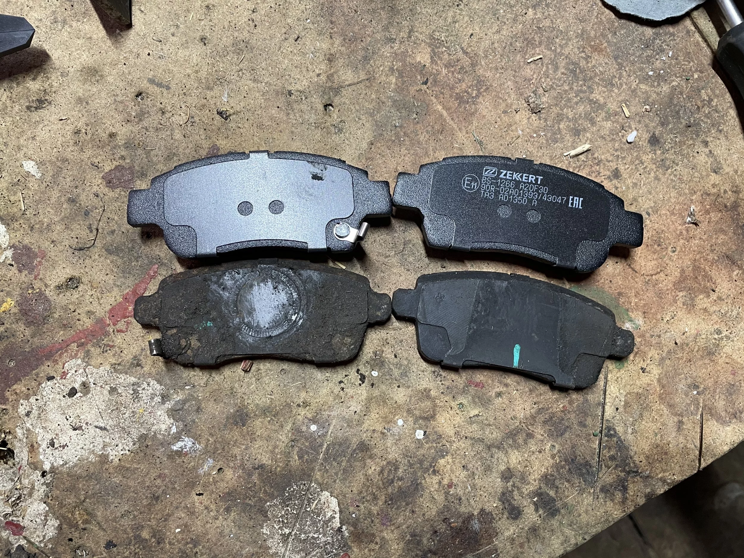

Ну а чем еще заняться 1 января)))
Итого - встали, но без пластин, иначе чуть стачивать пришлось бы.
Уши, как и писали, надо точить. Болгарка в помощь)
Вечером тест, поглядим)

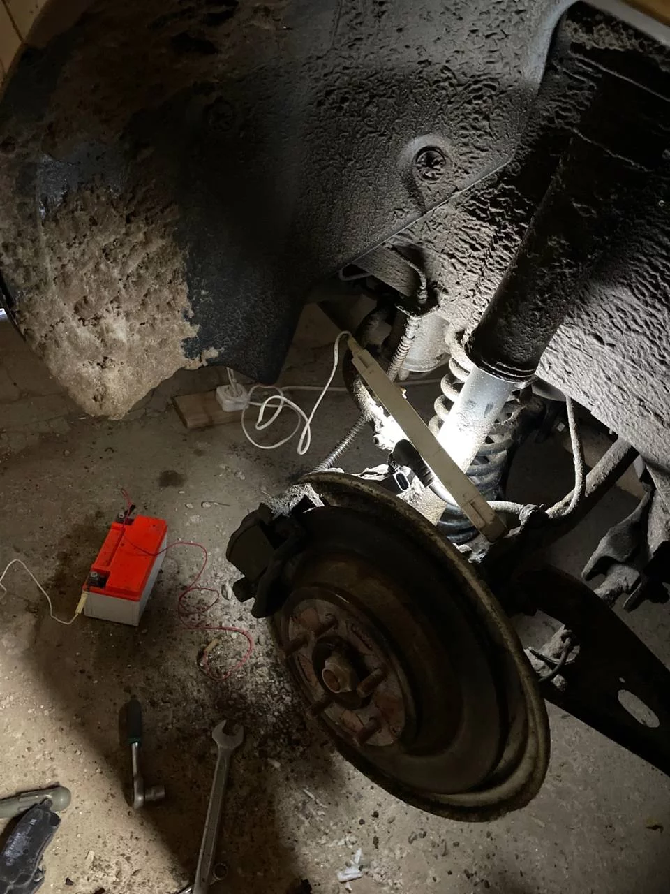

А как разводил суппорта сзади?)
Аккум с мота снял)
Ставим авто на ручник, скидываем клемму с суппорта, проводами цепляемся от аккума/разводим. Далее обычными методами вдавливаем поршень. Ставим колодки, сводим колодки, цепляем фишку - готово :)

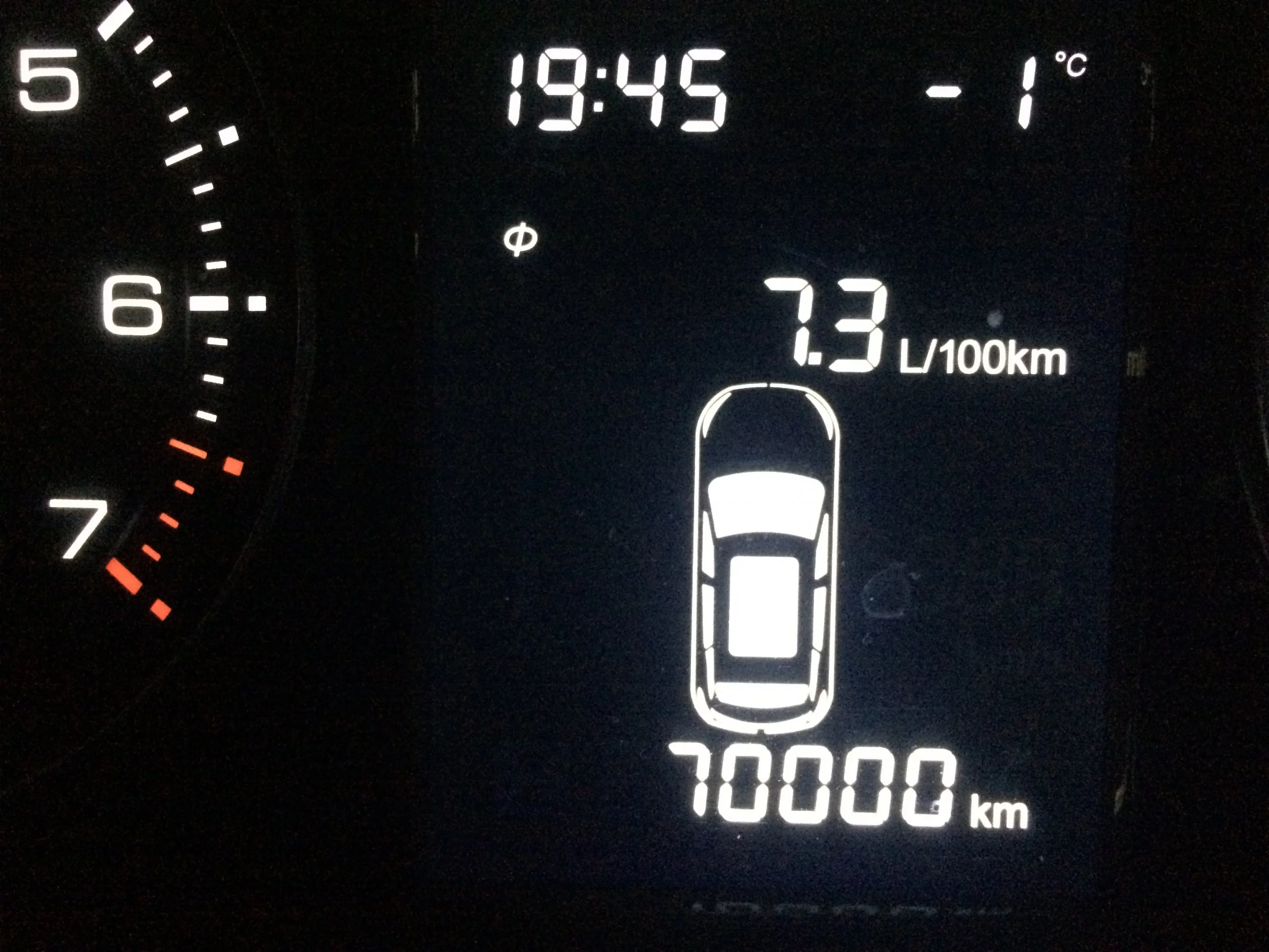

40к за год накатали?)
Ну да. Получается так.
