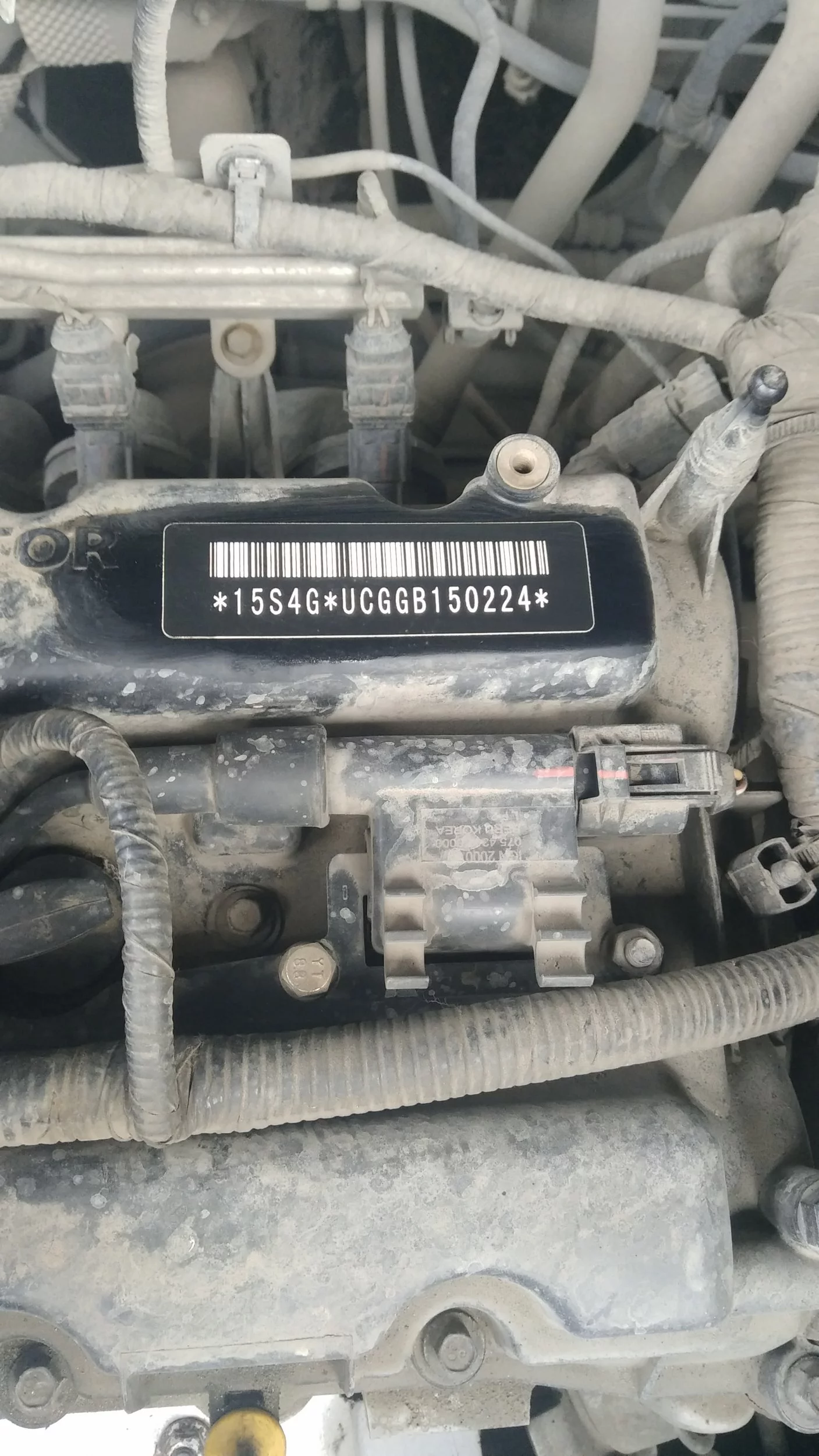

Первое домкратим правую сторону и выставляем на чурки. Снимаем колесо, и пластиковый подкрылок. Сверху под капотом, снимаем патрубок турбины, свечные колпачки и катушки ну естественно отсоединяем электроразъемы которые нам мешают. И крышку клапанов долой. По сути эта операция нужна только для того чтобы найти отверстие для фиксации маховика. Чтобы к нему подобраться нужно снять металлическую термозащиту выпускного колектора (два болта и гайка). Справа под коллектором в блоке есть отверстие, оно заткнуто резиновым чепиком. Ещё одна операция, нужно открутить защиту двигателя снизу, лучше это делать на яме. Но можно и на полу, просто позаботится о безопасности. Чтобы машина на чурках стояла надежно.
Все. Дальше к делу. Берем какую нибудь подставку и выставляем домкрат в край карьера двигателя, но так чтобы мы могли немного приподнять и опустить см 6-7. приподнимаем и тогда откручиваем крепление двигателя. Снимаем его и приопускаем двигатель. Это нужно чтобы можно было надеть звездочку на 18 на болт шкива. Далее снимаем ремень и шкив помпы. Проворачиваем за болт вала, пока на распредвалах отверстия не встанут вертикально вверх. И стопорим болтом на 8 маховик. Может прийдется немного провернуть назад или вперёд 5 градусов. На распредвалах не очень заметно. Маховик при попадании в отверстие болтом. Застопорится мертво. (Примечание, оцинкованный монтажный болт не лезет, а простой чёрный с авто. В самый раз). Можно для уверенности маркером черкнуть на распредвалах и корпусе по итогу. Но стопорить не обязательно. Все как застопорили коленвал, откручиваем болт шкива, резьба обычная правая, затянут очень туго. Так что возьмите хороший вороток.
