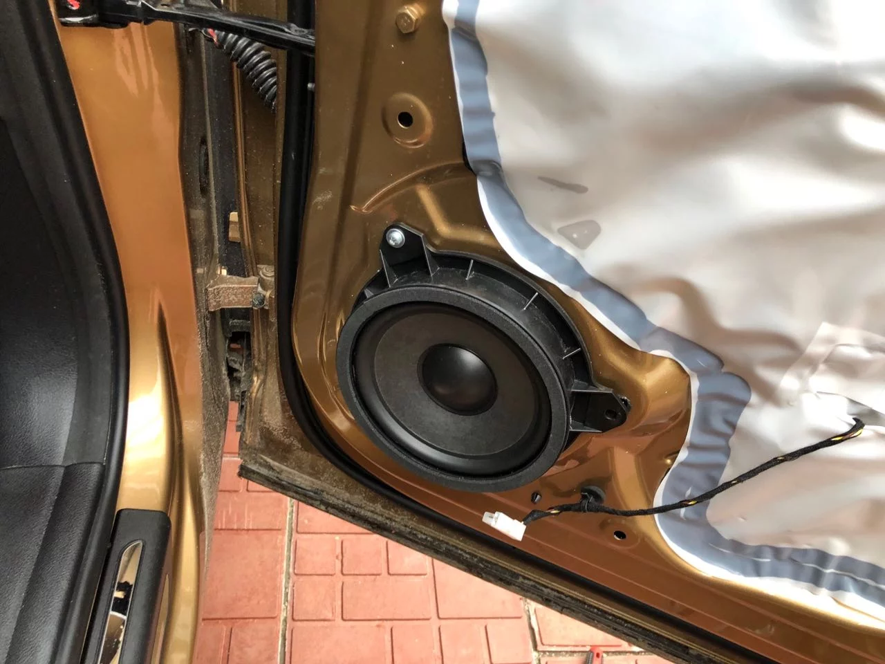

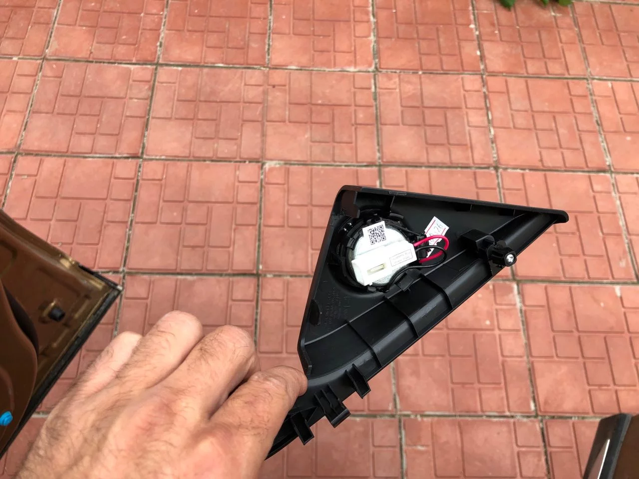

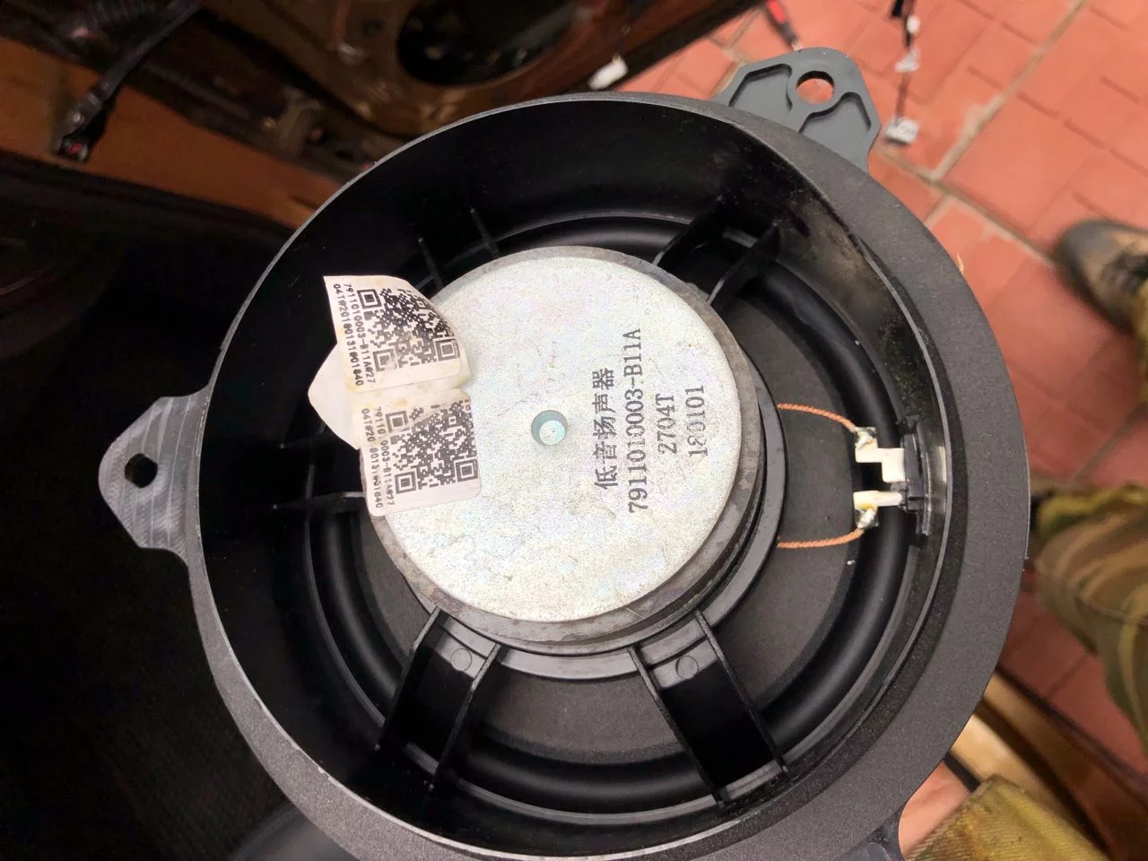

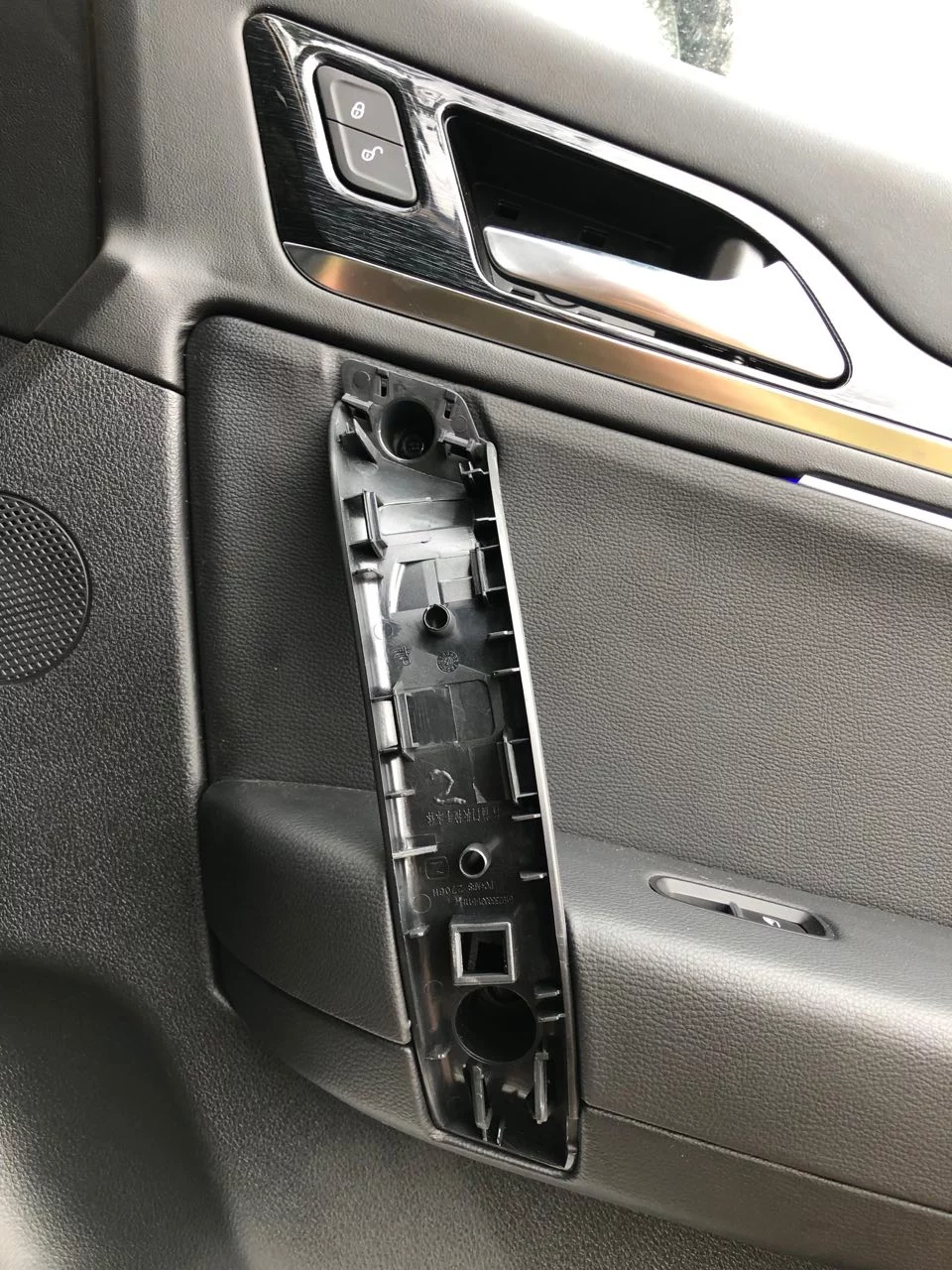

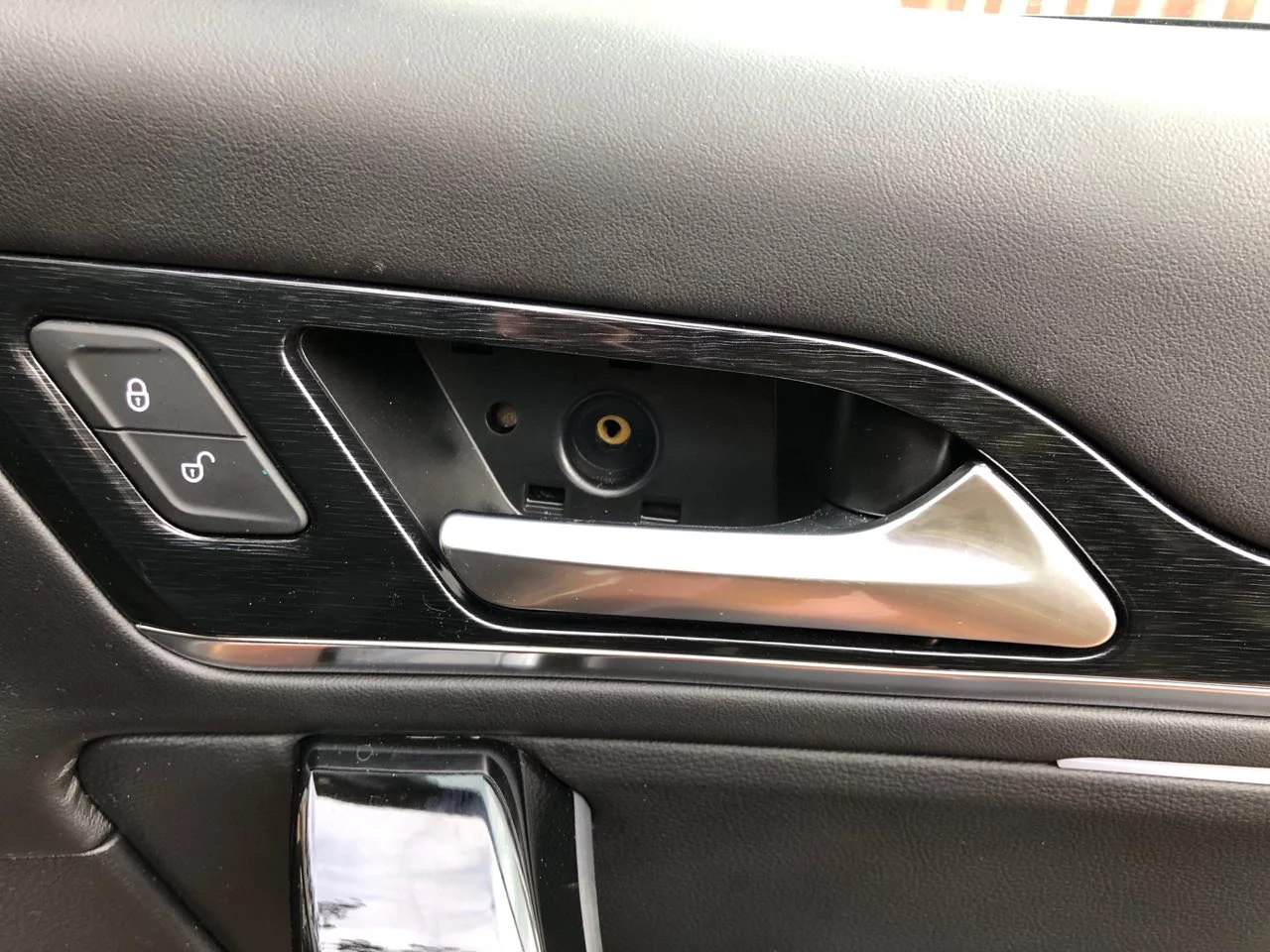

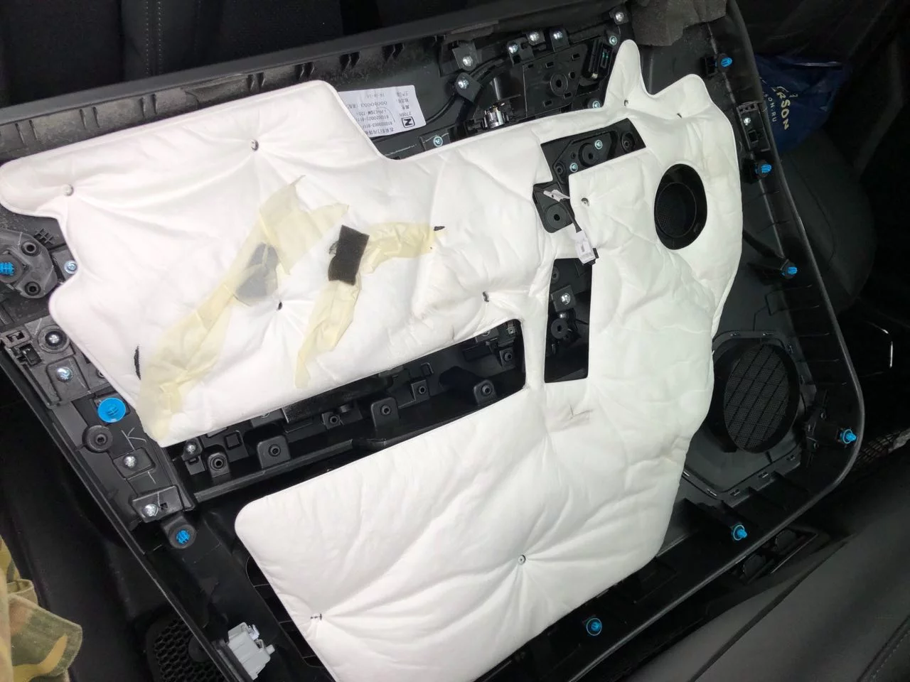

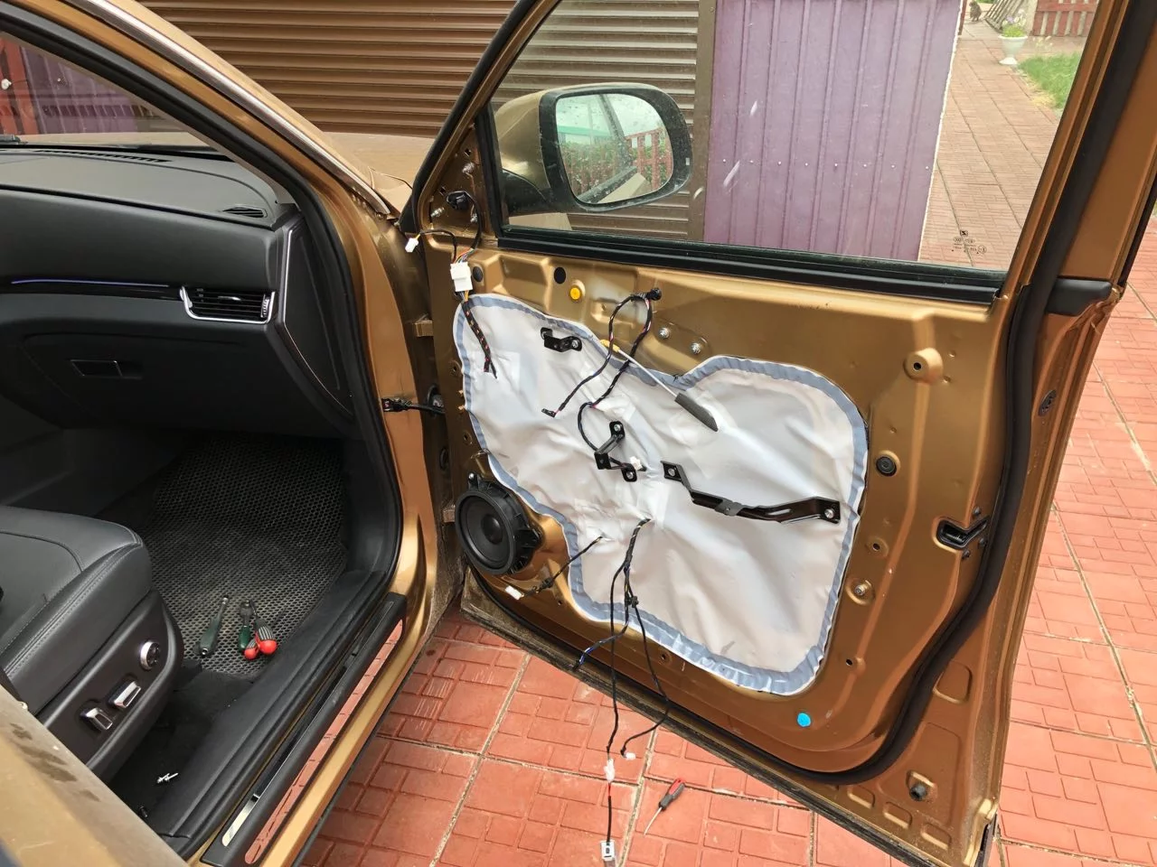

Решил в выходные чуть поковыряться с музыкой. Разобрал карты, вскрыл так сказать внутрянку)

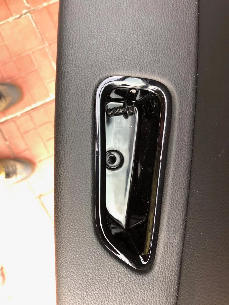

Карта держится на клипсах и 4 винтах.
На двери имеем "пакет" и шумку на самой карте. Это конечно не Ауди (у меня была 89 г.в.) но в текущих реалиях считаю вполне себе.

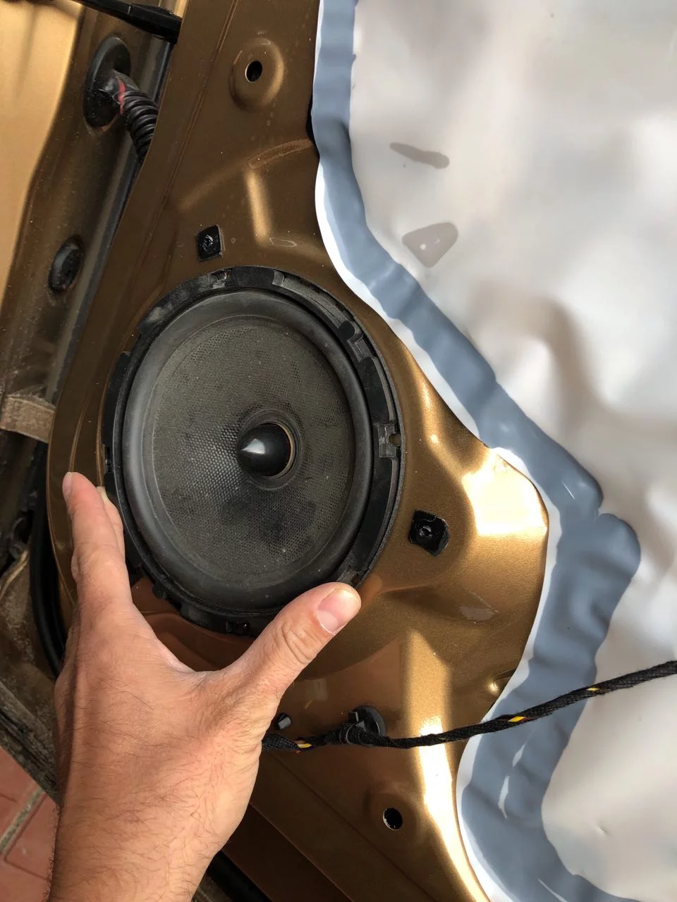

В наличии были 16-е уралы с твитерами, посадочное ровно под них. Но, штатные динамики состоят из подиума встроенного, и крепеж получается несколько вынесен. Твитеры легко вынимаются и можно "всандалить" другие (ураловские подошли идеально).
После примерки и прослушки решил не заморачиваться с проставками под уралы, т.к. достигнутый эффект не стоит работы лобзиком)
Думаю, что чтобы достичь чего-то более дельного, надо начать с шумки дверей и потом уже менять колонки.
Для себя решил, что будет шумка, процессор, усь и иная акутиска.
