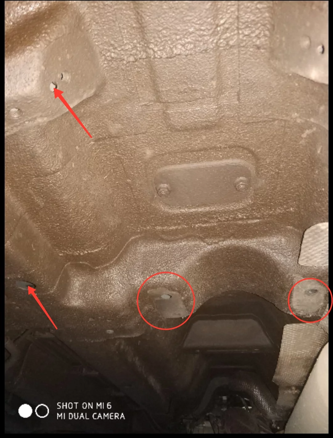

Главное он есть, но вот такие места которые пропустили. Я сам балоном забрызгал. Плюс ещё три раза пороги праймером прошёл чтоб наверняка.

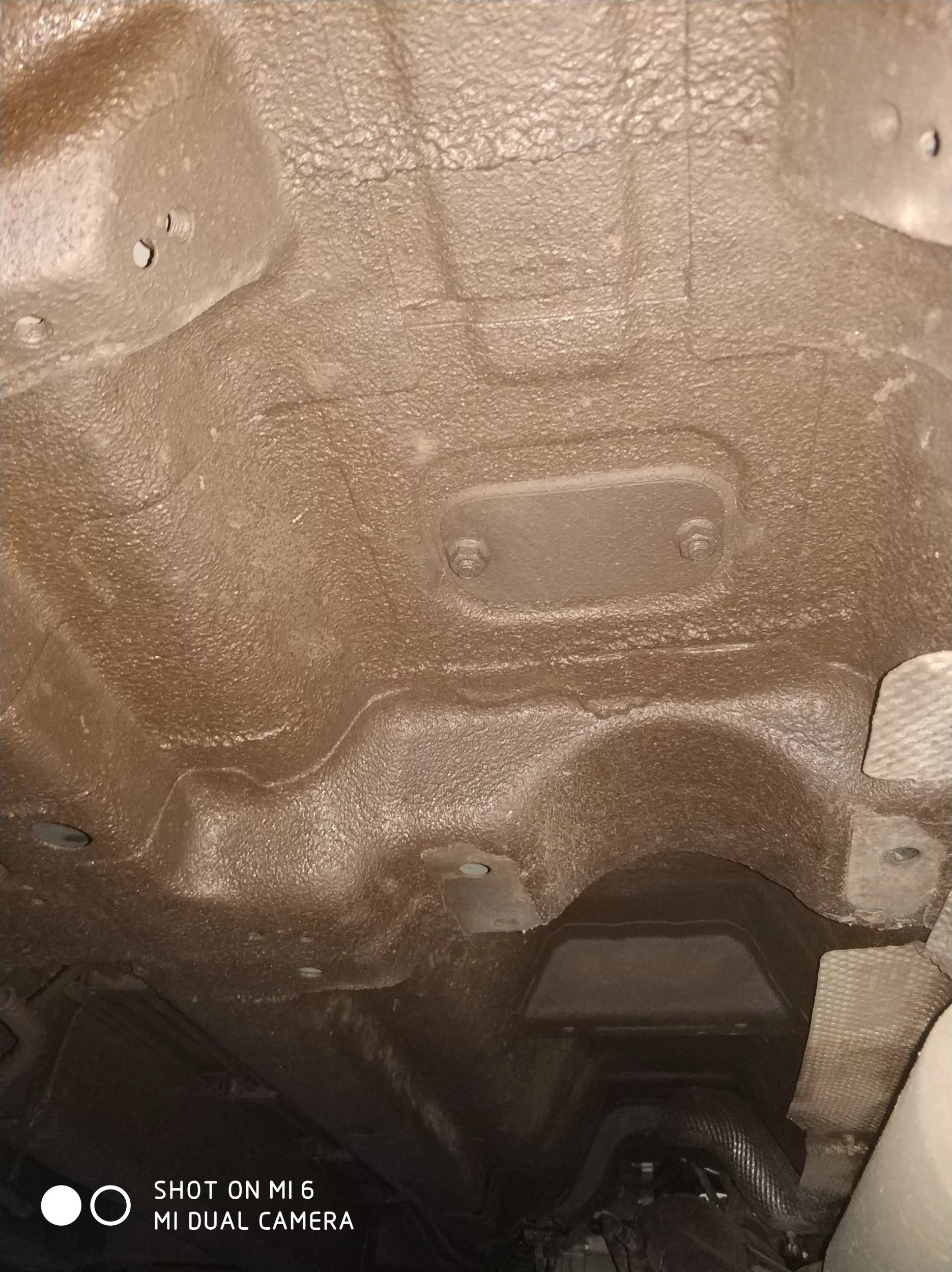

Делал Krown тут https://krown-spb.ru/services/antikorroziynaya-obrabotka/miniveny-krossovery/
Отзывы неоднозначные, но я рискнул, предварительно потратив неделю на ресерч всех возможных компаний и способов.
Пролили все что можно пролить, включая лючок, зеркала, всякие петли, контакты аккума, стаканы. В дверях просверлили технологические отверстия, залили там тоже и закрыли заглушками предварительно обработав. В инете говорят что состав достаточно быстро отпескоструится в соответствующих местах, куда все летит. Но в закрытых местах мол держаться будет годами, тут претензий нет.
Ну, будем посмотреть (с). Сотрудники сказали что даже там, где типо отпескоструится - состав мол все равно останется в виде невидимой пленки. Верится с трудом, будем проверять.
Цена 12900, по времени на новой машине заняло чуть больше часа, т.к. не надо было вымывать/выбивать отложения. На обратном пути чутка повоняло то что под капотом попало на горячие элементы, выхлоп и все.
Да, забыл добавить, при мойке были обнаружены небольшие рыжики по подвеске, но тут по-моему в соседних темах люди уже находили коррозию и в более странных местах сразу с завода.

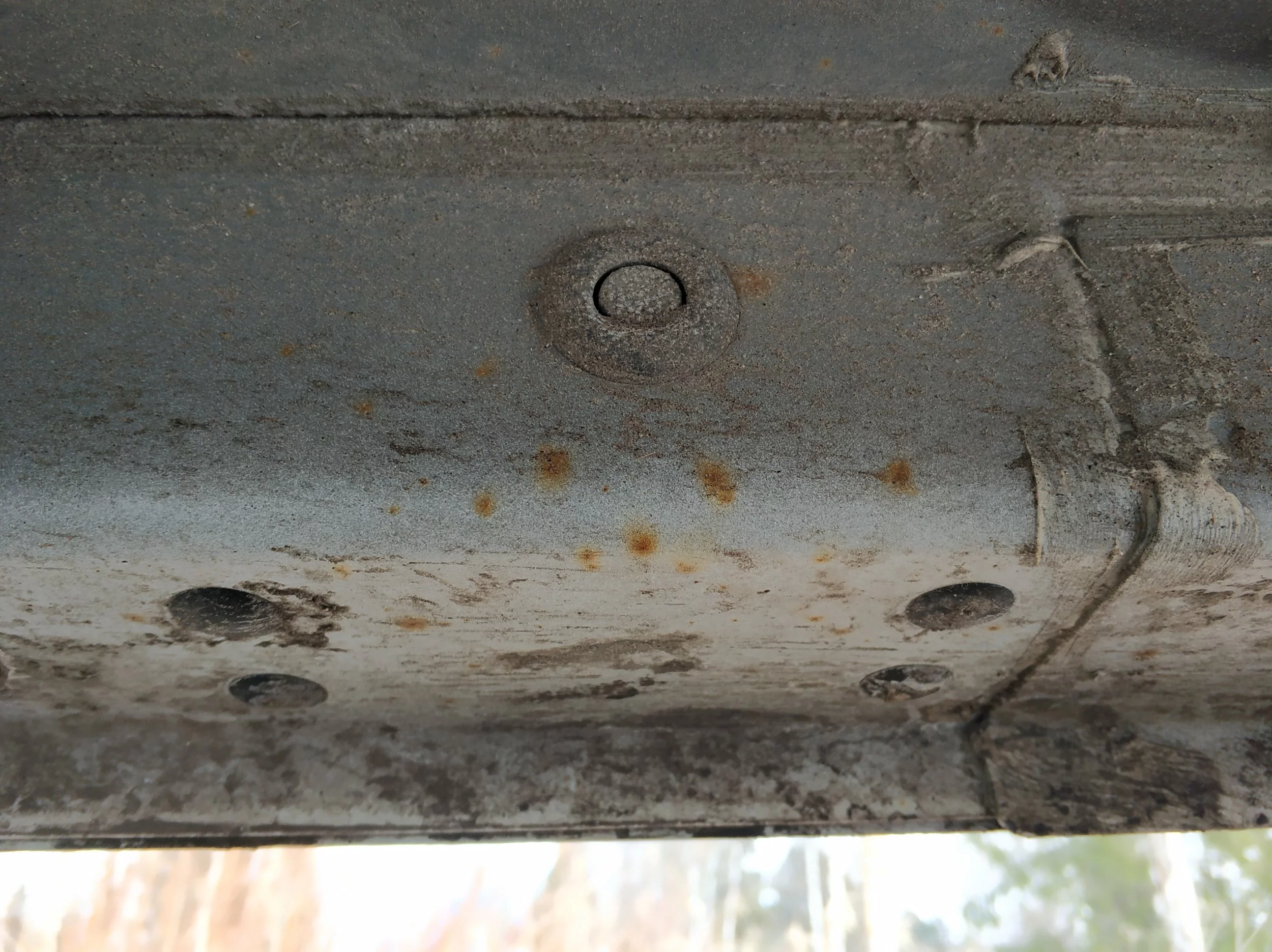

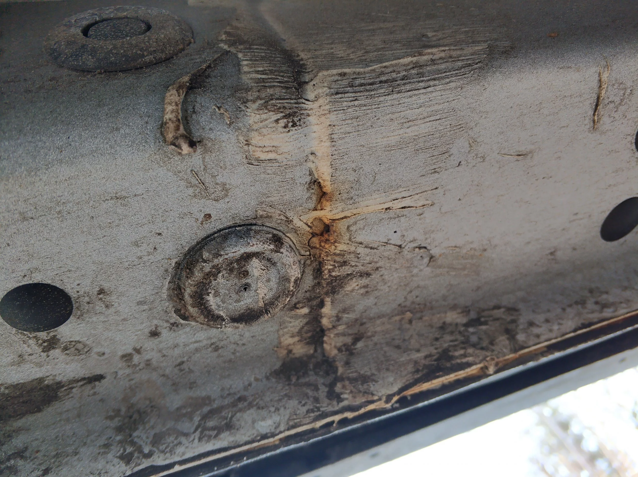

Кто сомневается в необходимости антикора, смотрим...как только появится возможность, буду делать
2698
2699
а ты тереть пробывал, это скорее от реагентов фигня
да какая разница реагент или нет. метал сам по себе сталь простая прокатная даже не ю8. не говоря об фф углеродистой.
На одном пороге не так критично, а вот у второго под швом и герметиком...это совсем не гуд

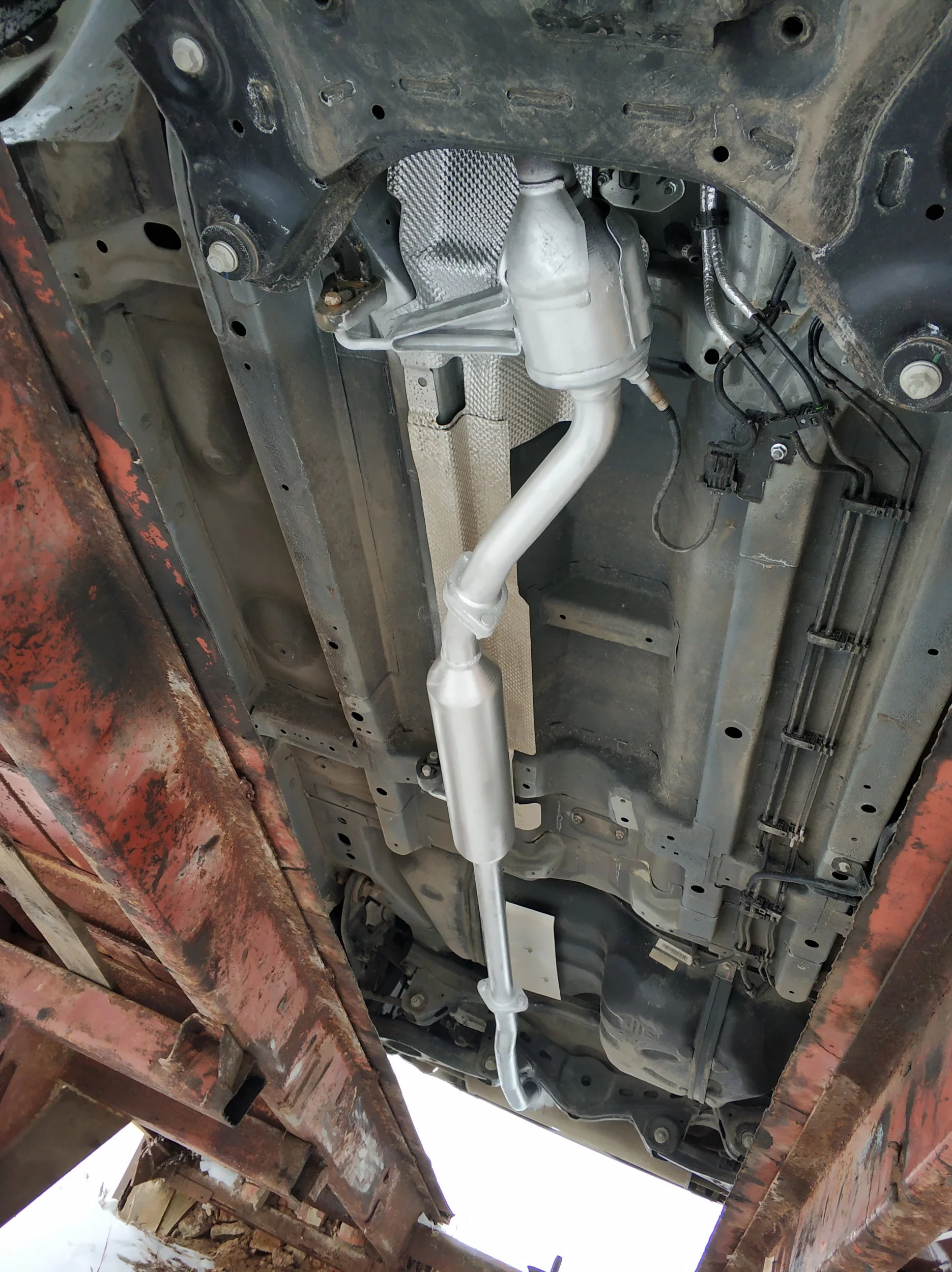

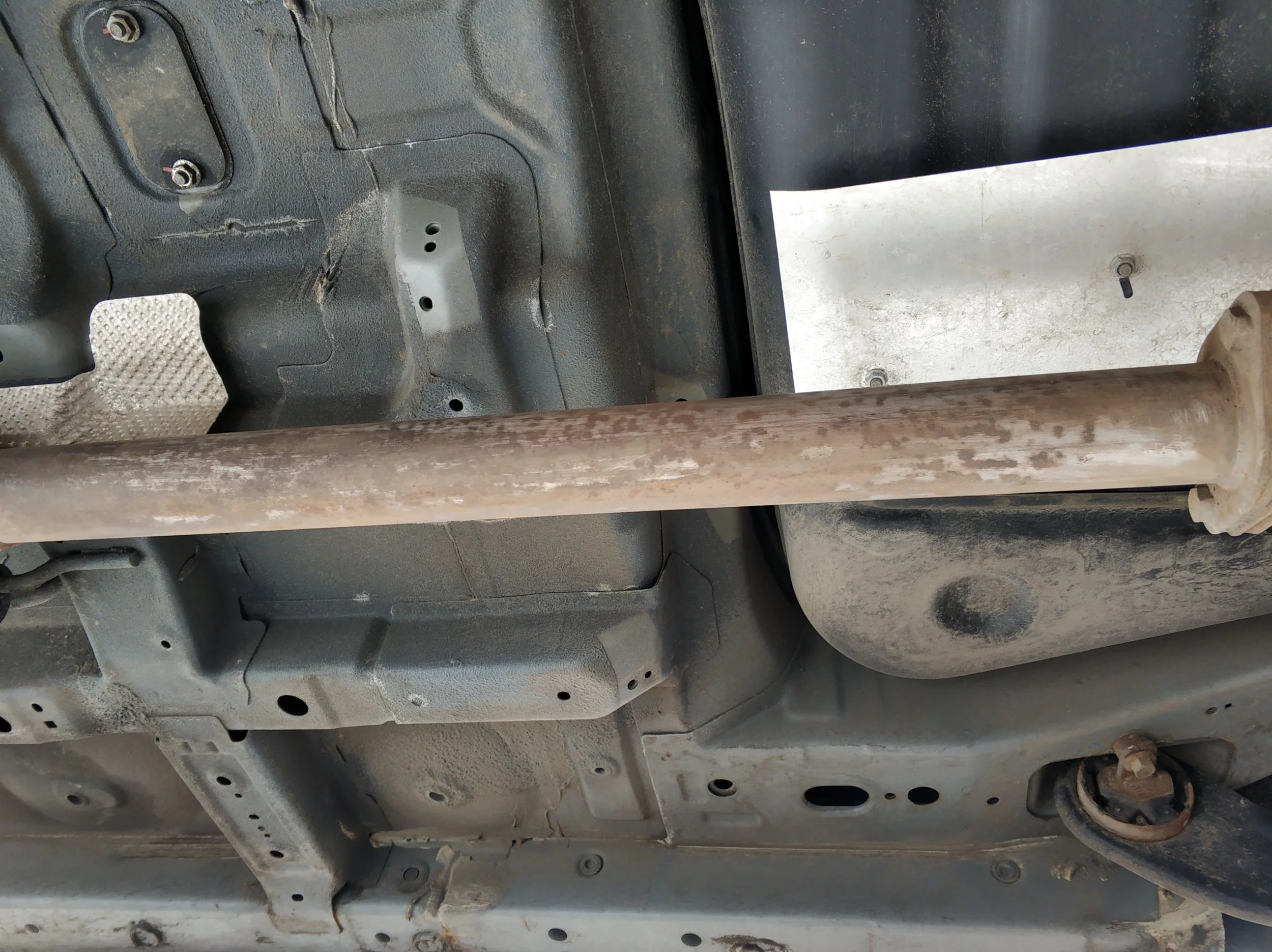

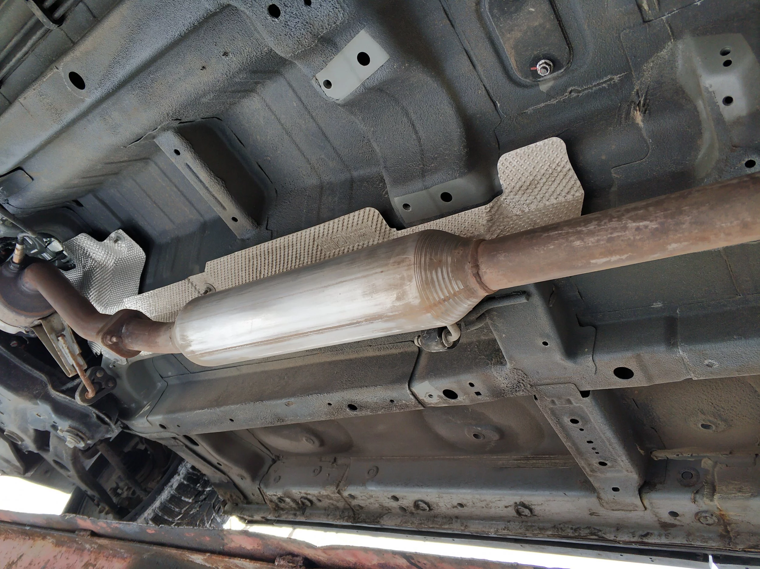

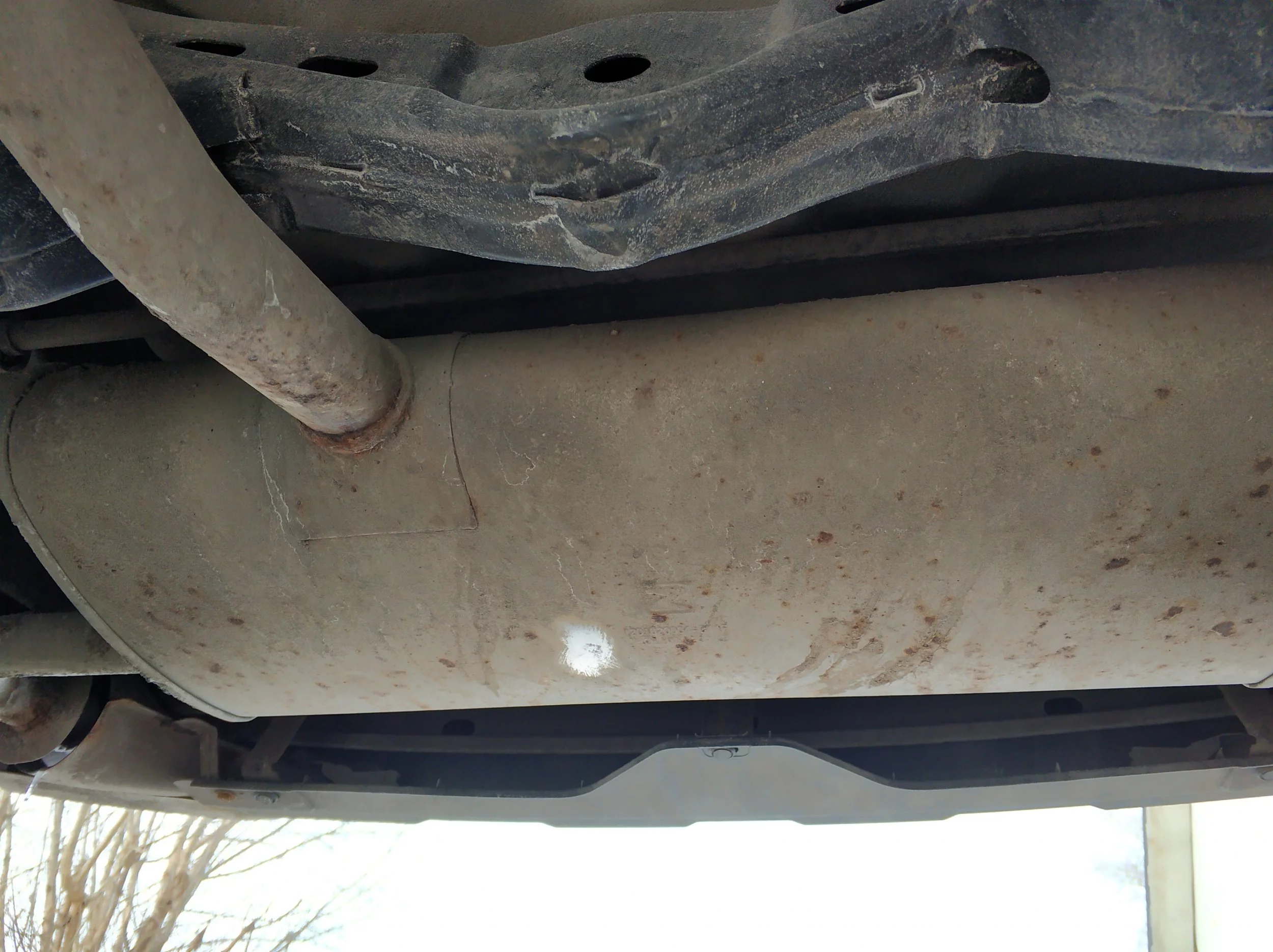

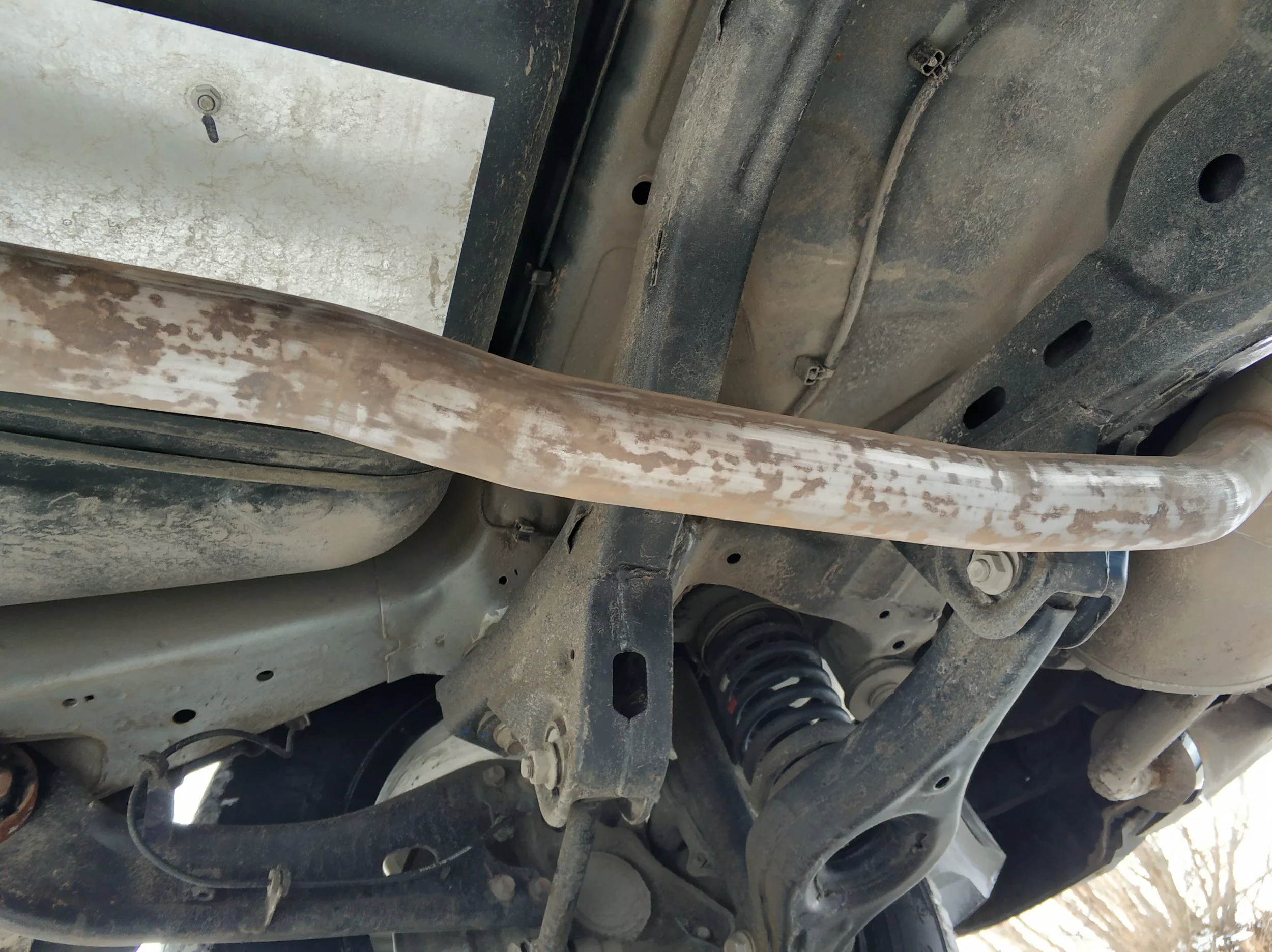

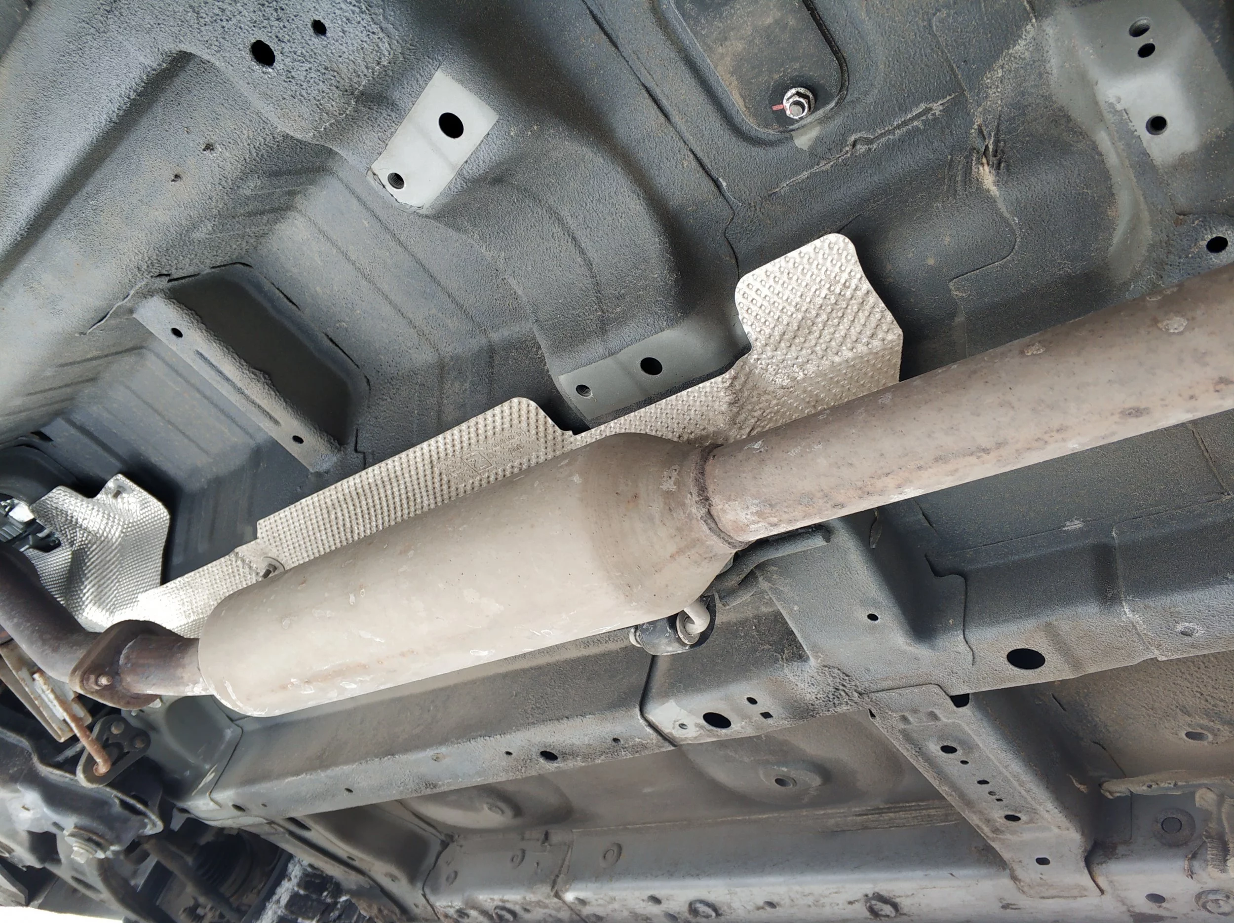

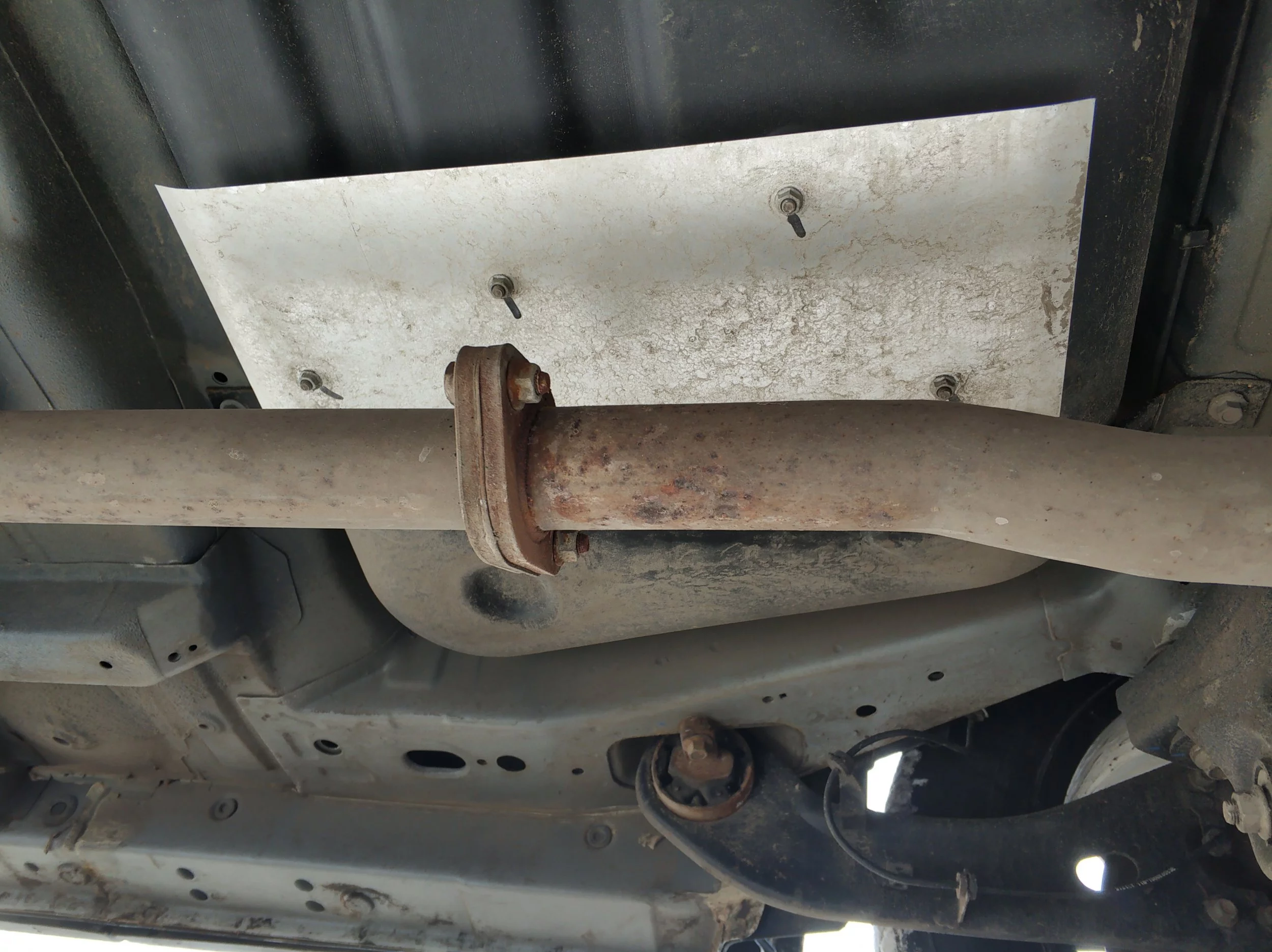

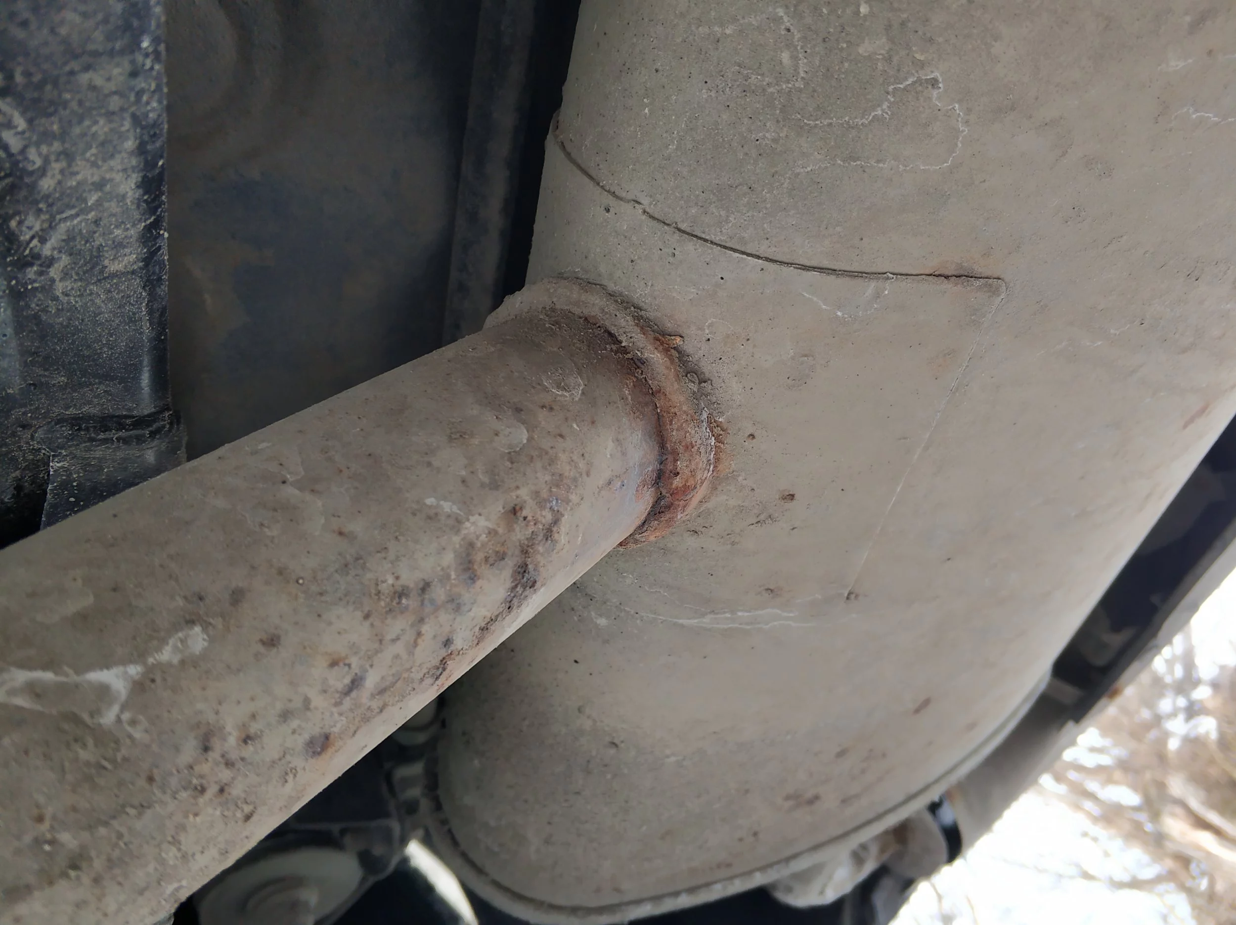

Так вот друзья, нашел время для обработки глушителя, смотрим и комментируем.
Это до
2704
2705
2706
2707
Это после зачистки, видим некие рытвины, ржа начала свое дело
2708
2709
2710

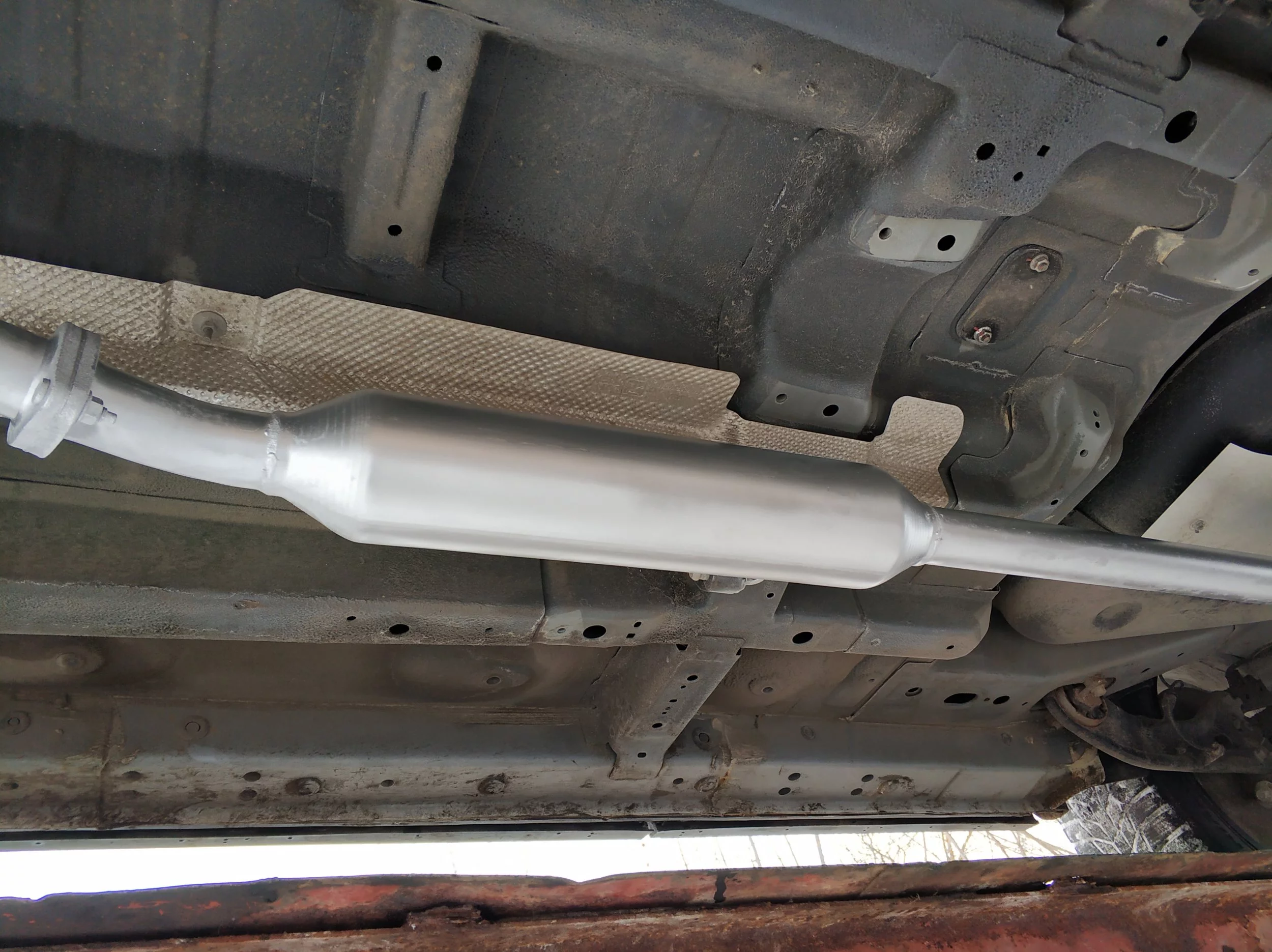

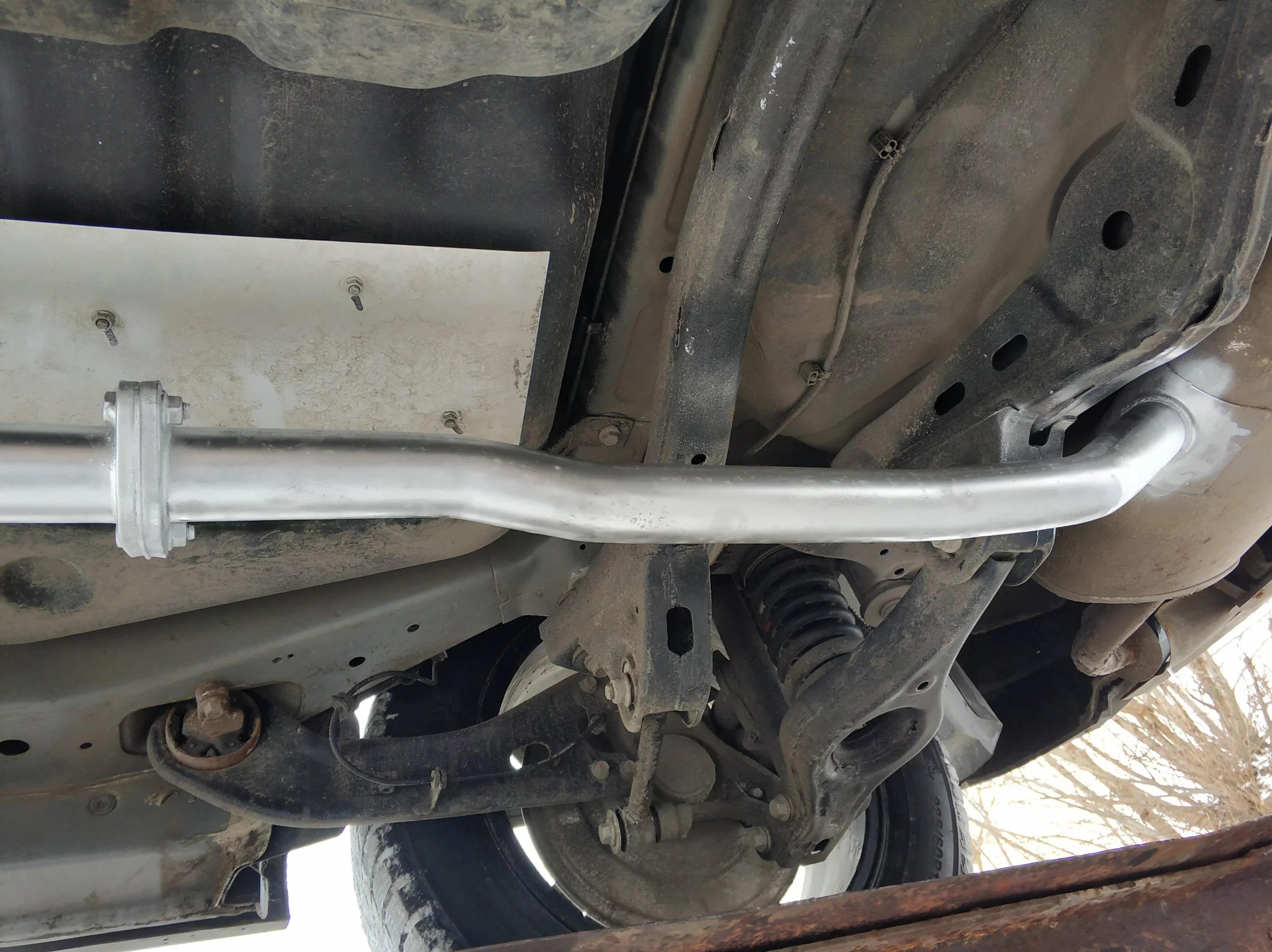

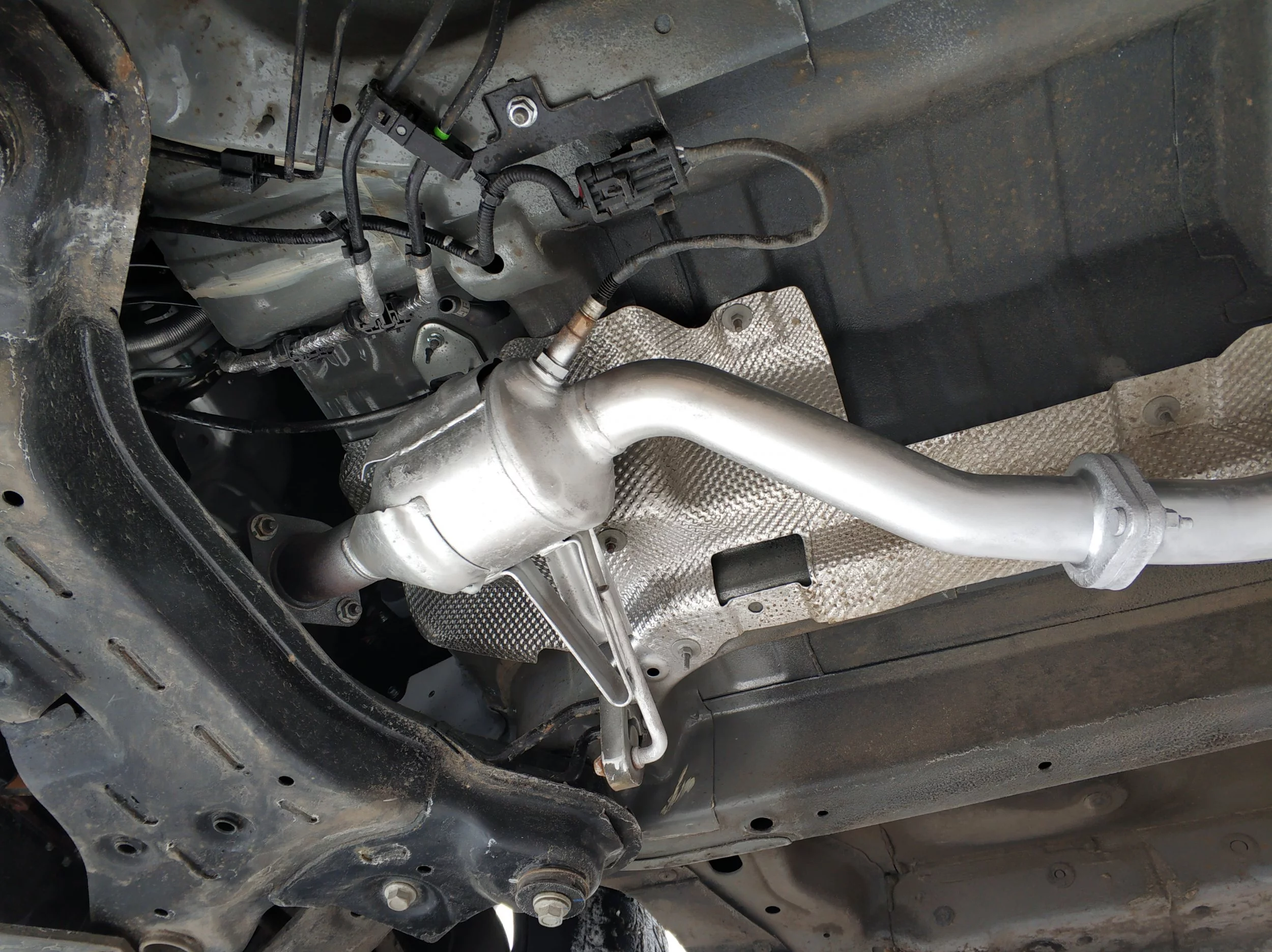

Это конечный результат
2711
2712
2713
2714
Заднюю банку оставил до тепла, на ней хоть и есть точки, но они довольно легко счищаются, под ними все ок и металл как будто нержавейка. Будем наблюдать

Валерий не проще было вибропластом обклеить участок?
Это вы о пороге? Не совсем понял ваш вопрос, уточните
извини. недоглядел что защита бака такая, подумал сам слепил. вот предложил вибропласт! хотя как вариант можно пороги отбить

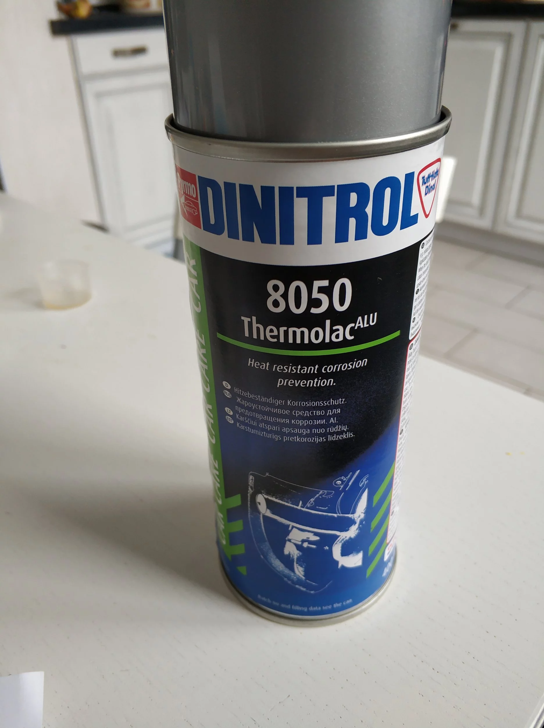

Чем заливали? И как надо подготавливать глушак перед этим?
Зачистил и обезжирил
Вибропласт на порог? Снаружи?! Не, так никто не делает. Просто нужен антикор
