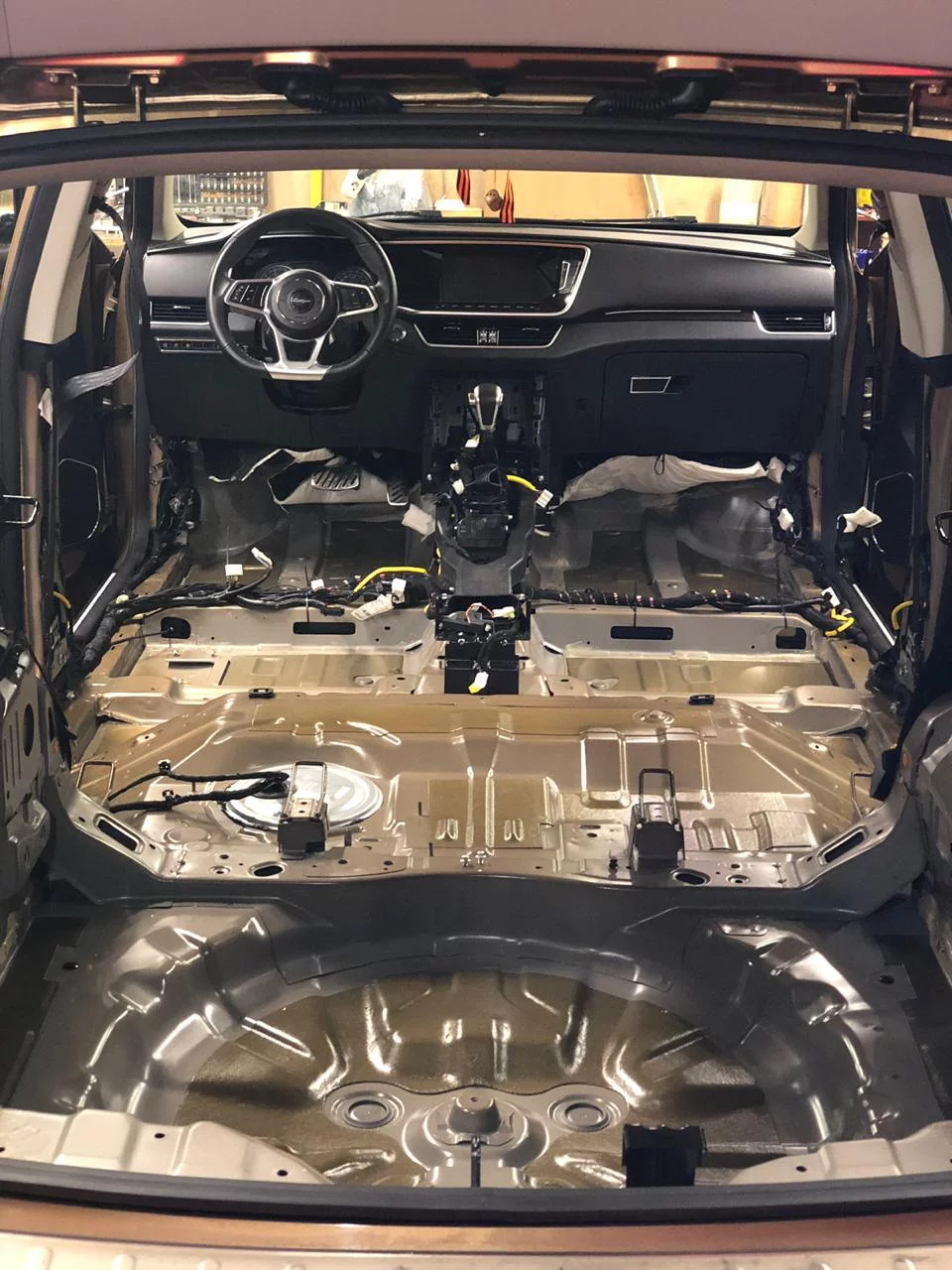

Добрый день!
После пробега в 19 000 км решил сделать дополнительную шумоизоляцию авто. Работы по данному вопросу в самом разгаре на данный момент полностью разобран салон. Фото прилагаю (кому интересно) По мере выполнения буду выкладывать новые фото.

После пробега в 19 000 км решил сделать дополнительную шумоизоляцию авто. Работы по данному вопросу в самом разгаре на данный момент полностью разобран салон. Фото прилагаю (кому интересно) По мере выполнения буду выкладывать новые фото.Посмотреть вложение 3838Посмотреть вложение 3838Посмотреть вложение 3839Посмотреть вложение 3840
Надо отдать должное, вибры положено достаточно много в сравнении с текущими раелиями даже топовых брендов.
Серёг, что тебя сподвигло к шумке? 150 кг накидаешь и будет ехать как сток. Двери и крышу полагаю не обойдет участь шумки?
Я бы начал с арок, изнутри. Напылил бы жидкие подкрылки Динитролом в 2-3 слоя.
После Опеля уж очень шумит на крейсерских скоростях 100-120 км/ч. после 2-6 часов за рулем начинает очень угнетать ). Накидано будет около 70 кг. (вес одного взрослого пассажира) так что как сток она точно ехать не будет. Основной шум идет от арок и дверей. А пол решил за одно прошумить, если делать то сразу все. В любом случае все познается в сравнении. Вот работы завершаться отпишусь по результату.

все работы с материалом 35 000 р. (двери, арки, пол, багажник, крыша вокруг панорамы)

нашел ребят через парня который машину обклеивал пленкой. Сказал что у них в сервисе дорого 40-45 тр. и посоветовал вот этих ребят (правда делают в гараже). Но это не страшно)

Конечно лучше всё сделать, но если бюджет очень маленький то арки и пол. Крышка в случае понорамы вообще не нужно. Чисто моё мнение.
Крыша в нашем случае при такой площади остекления - деньги и время на ветер
Слоев мне положили 3. Материал качественный, работа сделана в специализированной организации, не в гараже.
По опыту выбора организации в питере могу сказать что в "полную" шумку иногда включают только арки, пол салона и двери, а пол багажника, крылья багажника (не путать с арками багажника), крышку багажника и моторный щит считают отдельно.
Мне сделали шумку всех элементов салона кроме крыши естественно.
