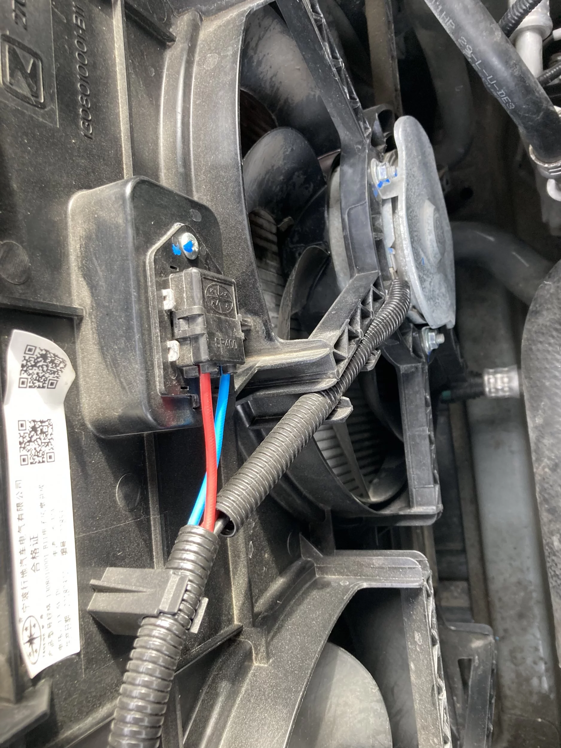

Вот эти датчики?!

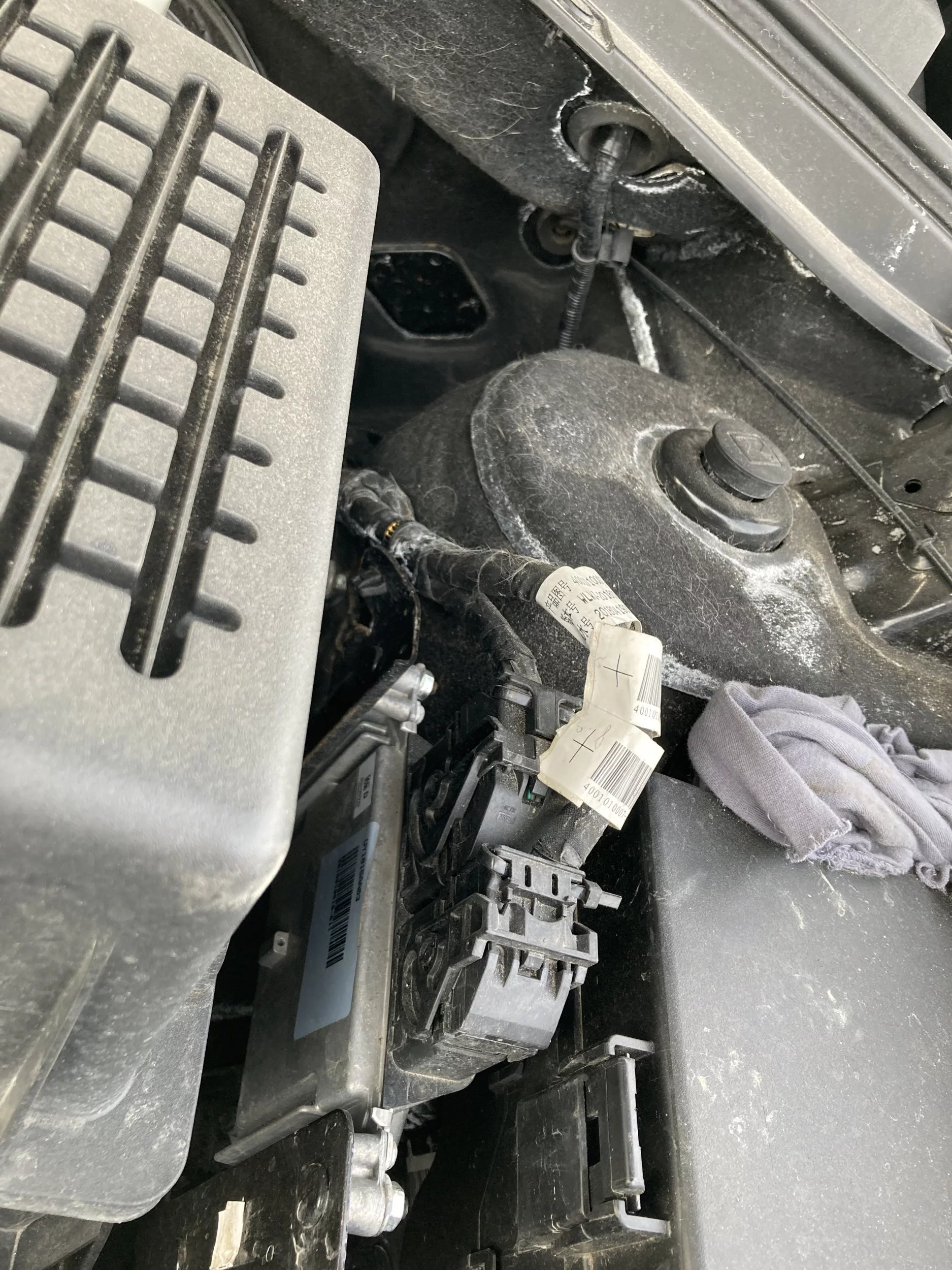

Клеммы с акб снял, а как с мозгов снять?!
На фишках больших нажимаешь язык и как будто на себя тянешь замок.(интуитивно все поймёшь как только возьмёшь в руки)
Вот здесь чтоли?!
