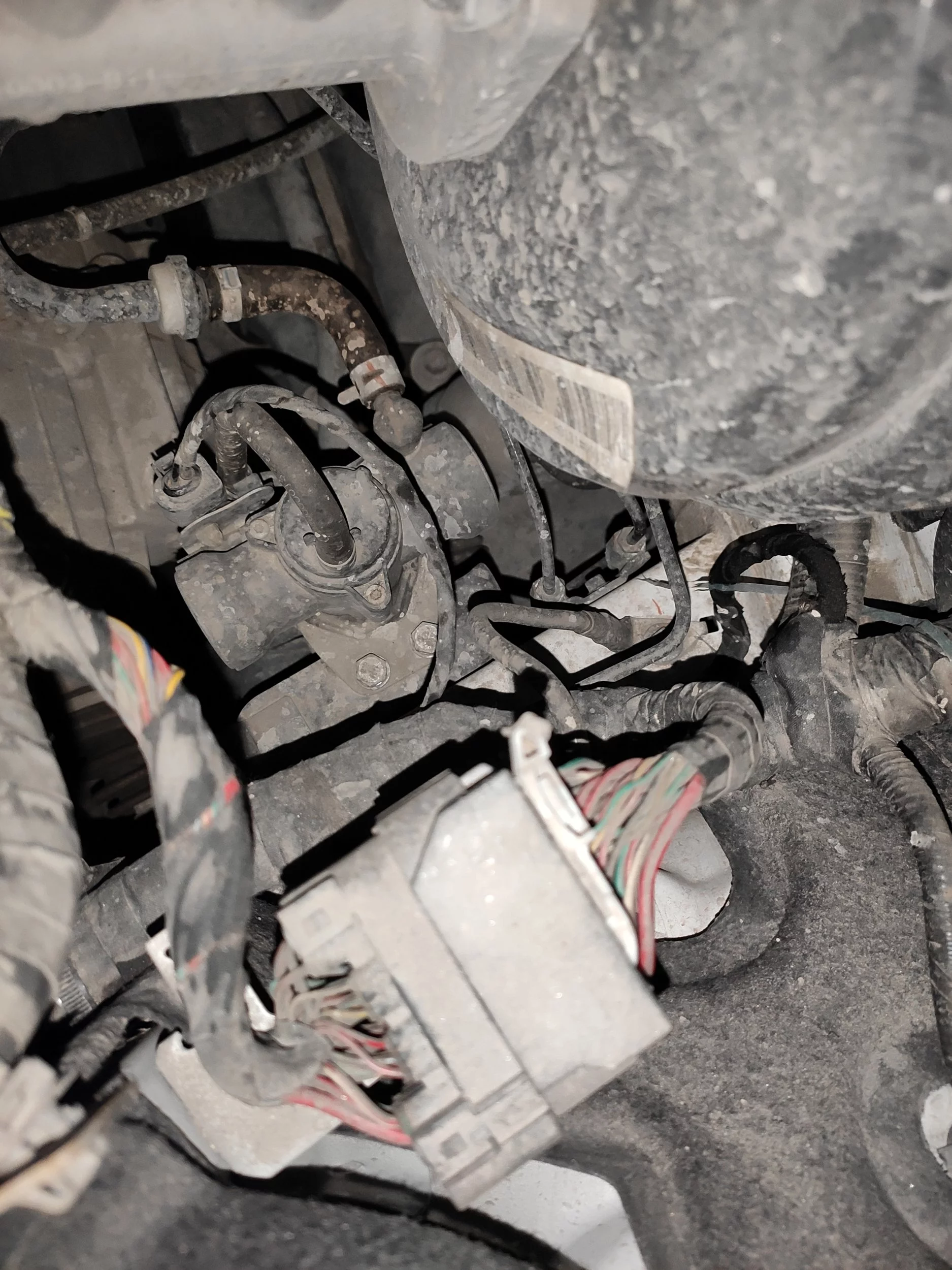

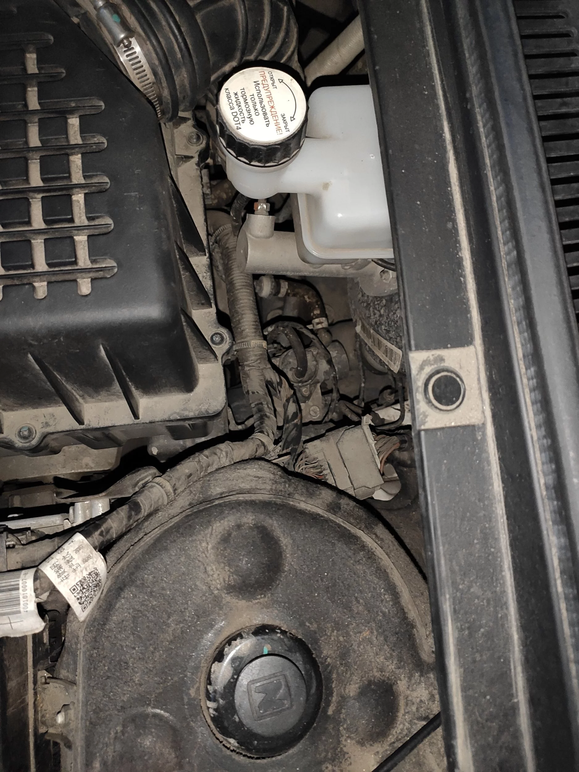

А можно фото в студию, где оно там расположенно.
    437,5 KB · Просмотры: 576
Спасибо за фото! Как думаете если обработать спреем защита высоковольтной системы не будет такого? Или какой то кожух прищумывать?
вот вариант хороший, я им буду пробовать обрабатывать все фишки, тем более у меня тоже печальный опыт был в этом плане.
Я так понял, что разъем снимать не надо. Все поверх обрабатывается)

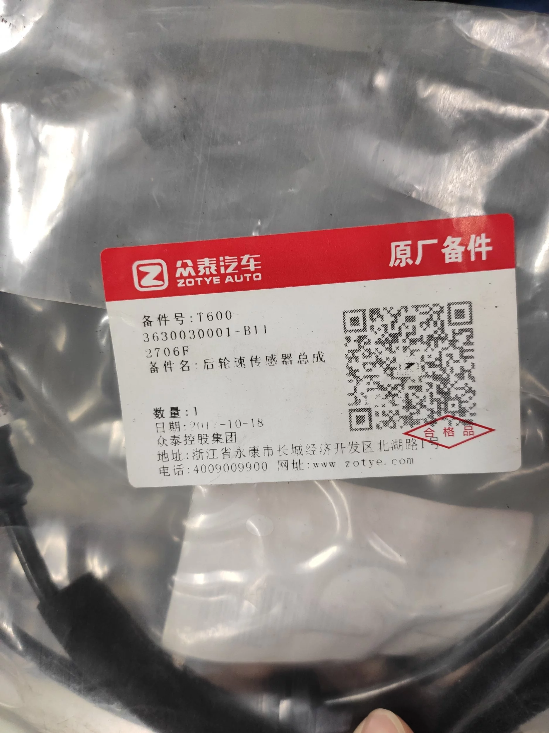

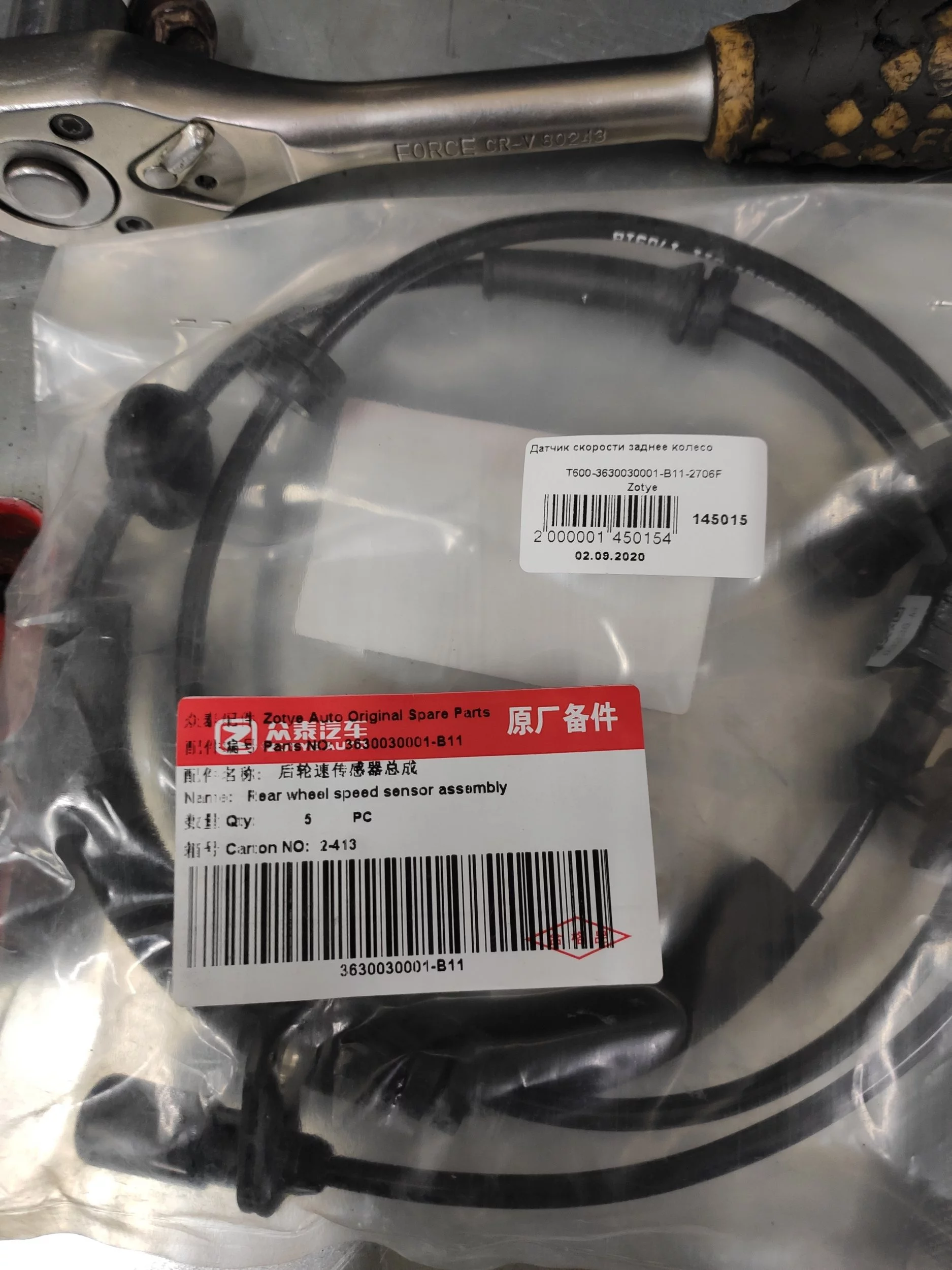

Приговорили датчик abs. В заднем колесе.
Вот артикул и все номера. От Т600 похож.
Может пригодится кому.

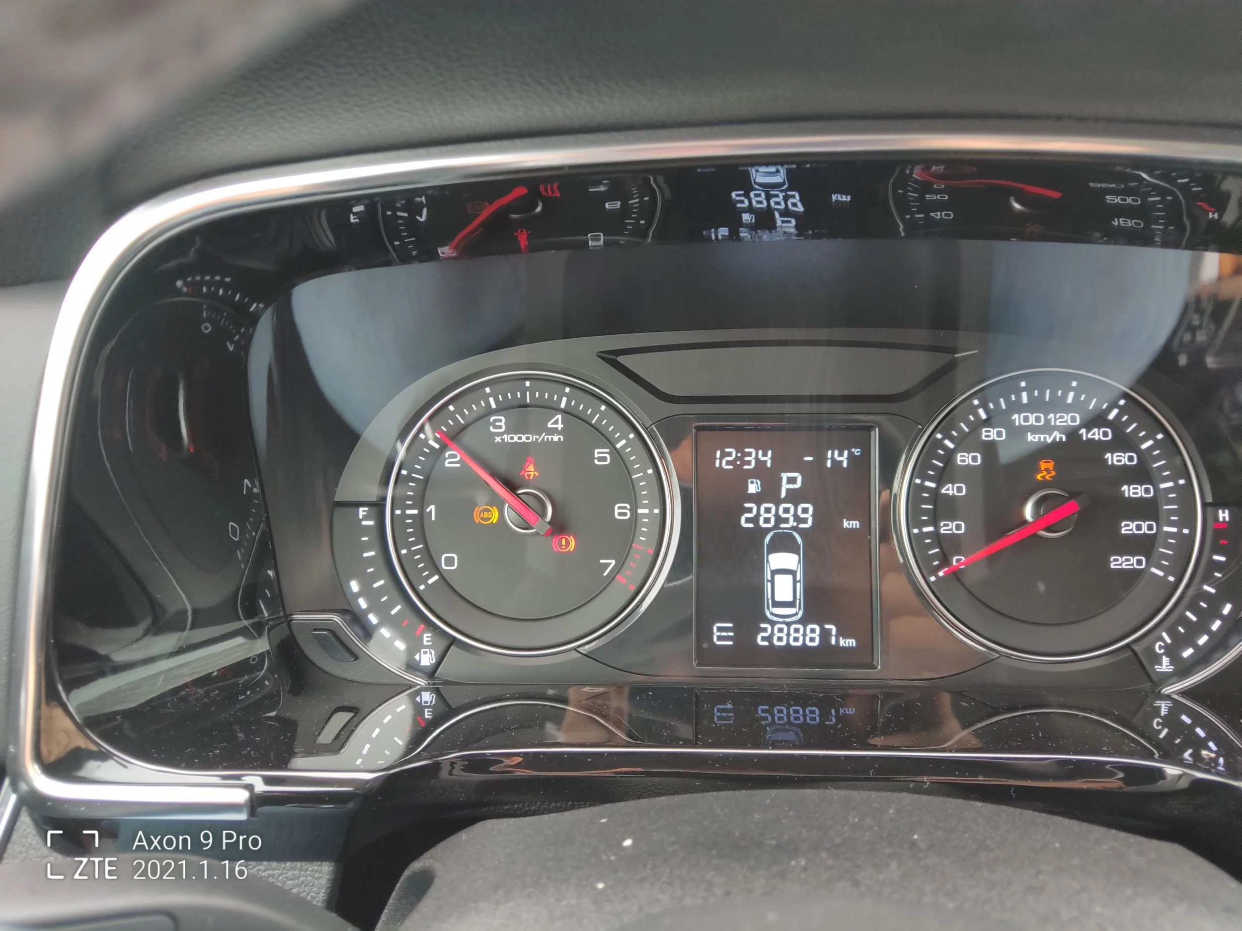

Всем привет!!! Такой вопрос,на улице снегу навалило пипец,но до этого все нормально было..сегодня ехал по городу и ни с того ни с сего загорелись датчики.фото прилагается,что может быть,кто подскажет? И как решить проблему?
    261,5 KB · Просмотры: 545
