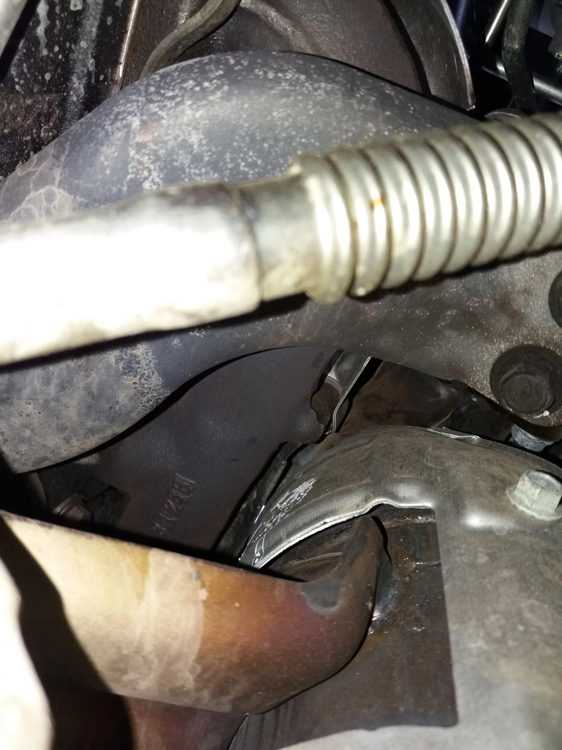

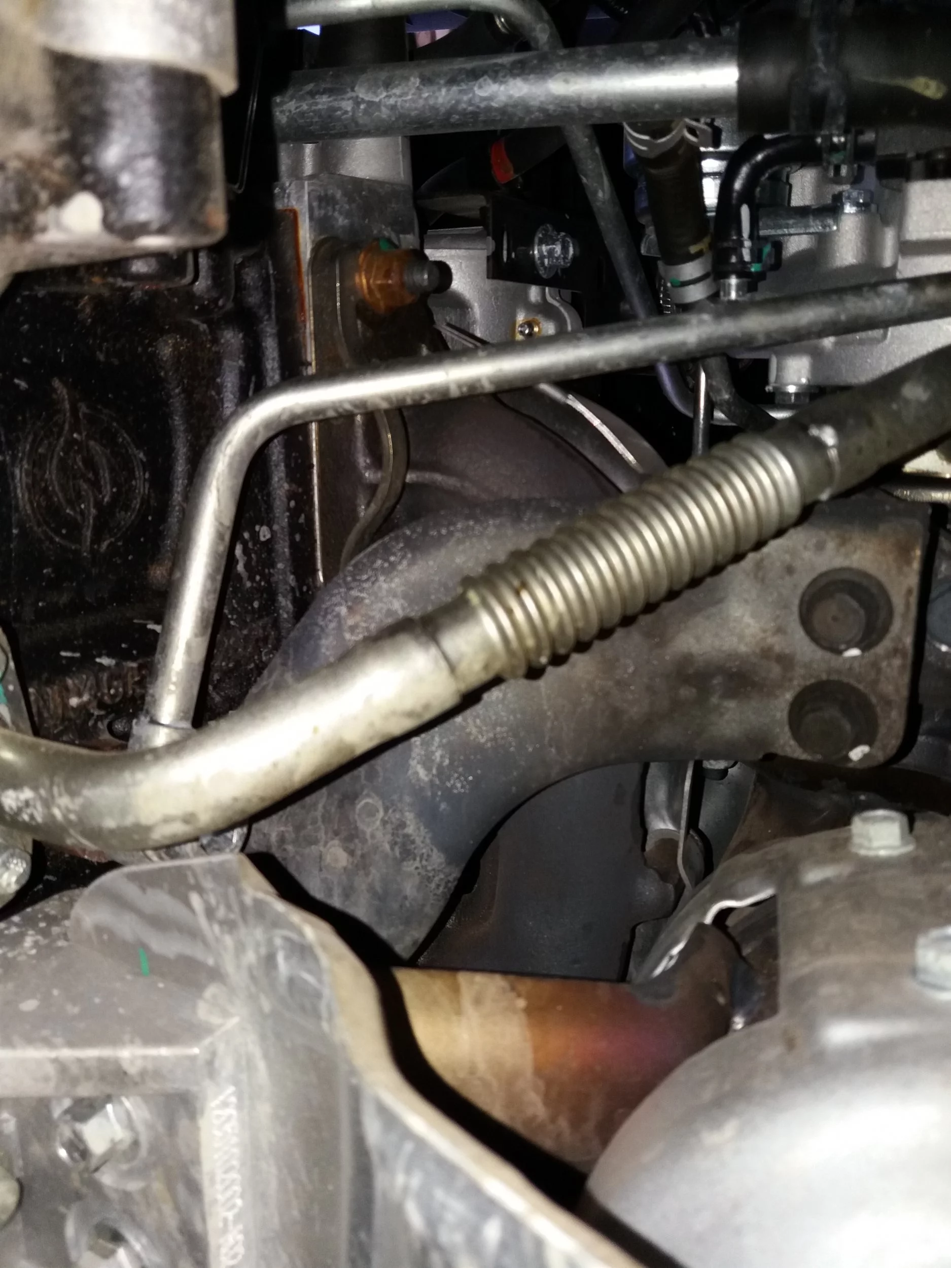

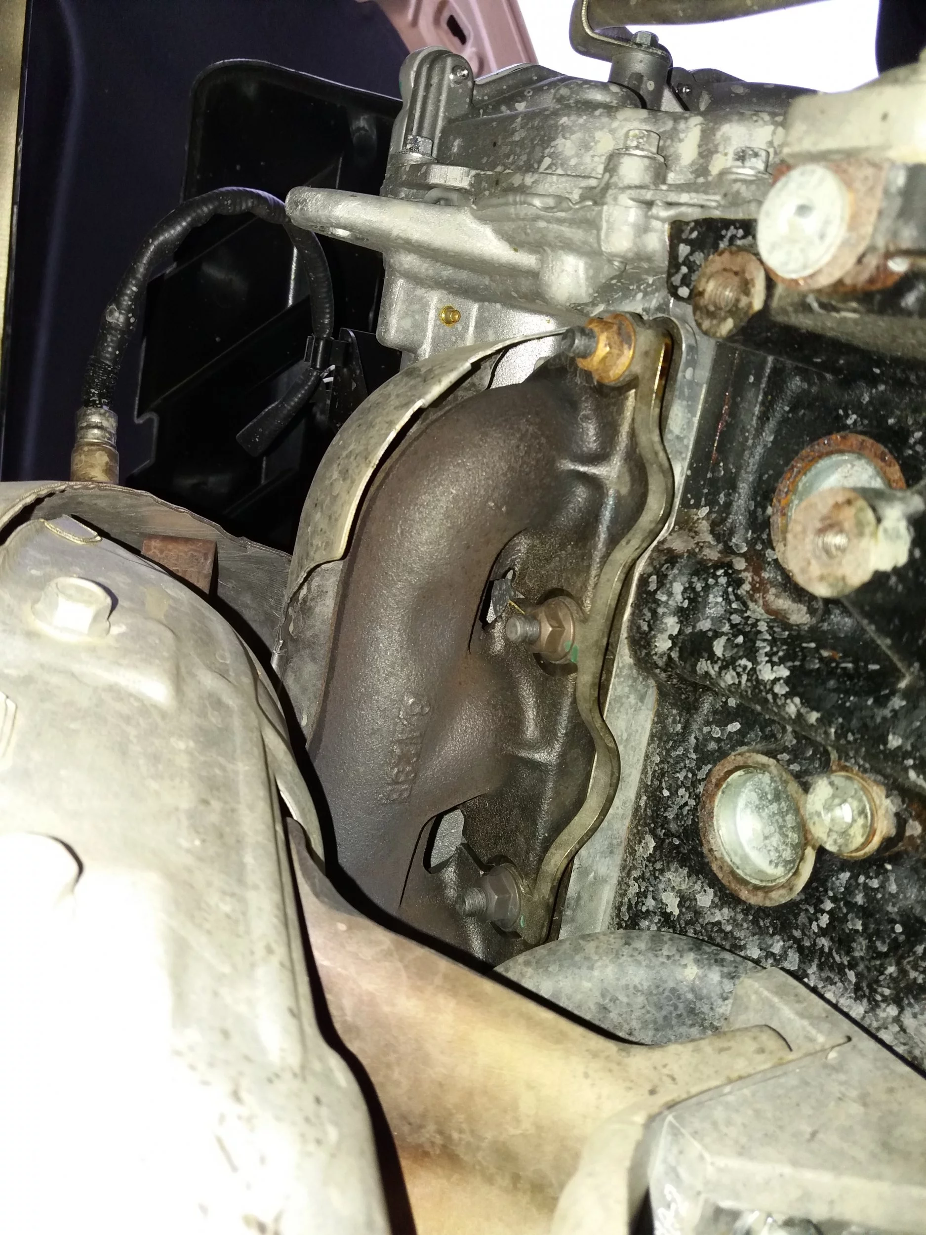

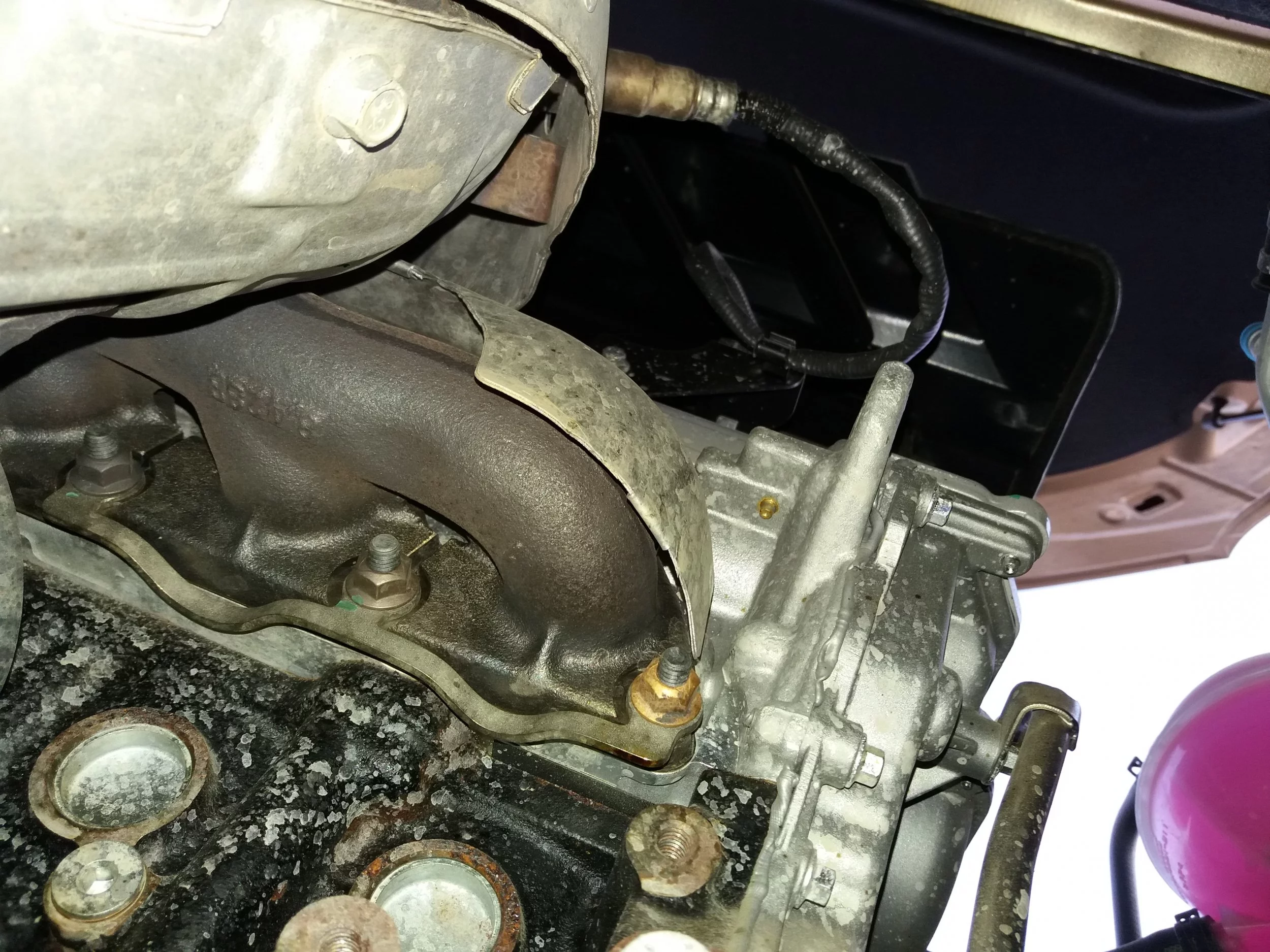

убил полчаса, пролазил и просмотрел весь топливопровод, бак и коллектор, что увидел. погазовал, запаха бенза в моторном отсеке нет. только возле заливной горловины. да и кстати, запах есть если окна со стороны бака открыты
Фото коллектора
ПС: да до дилера не проще - 120 км

То что он целый это уже хорошо.
