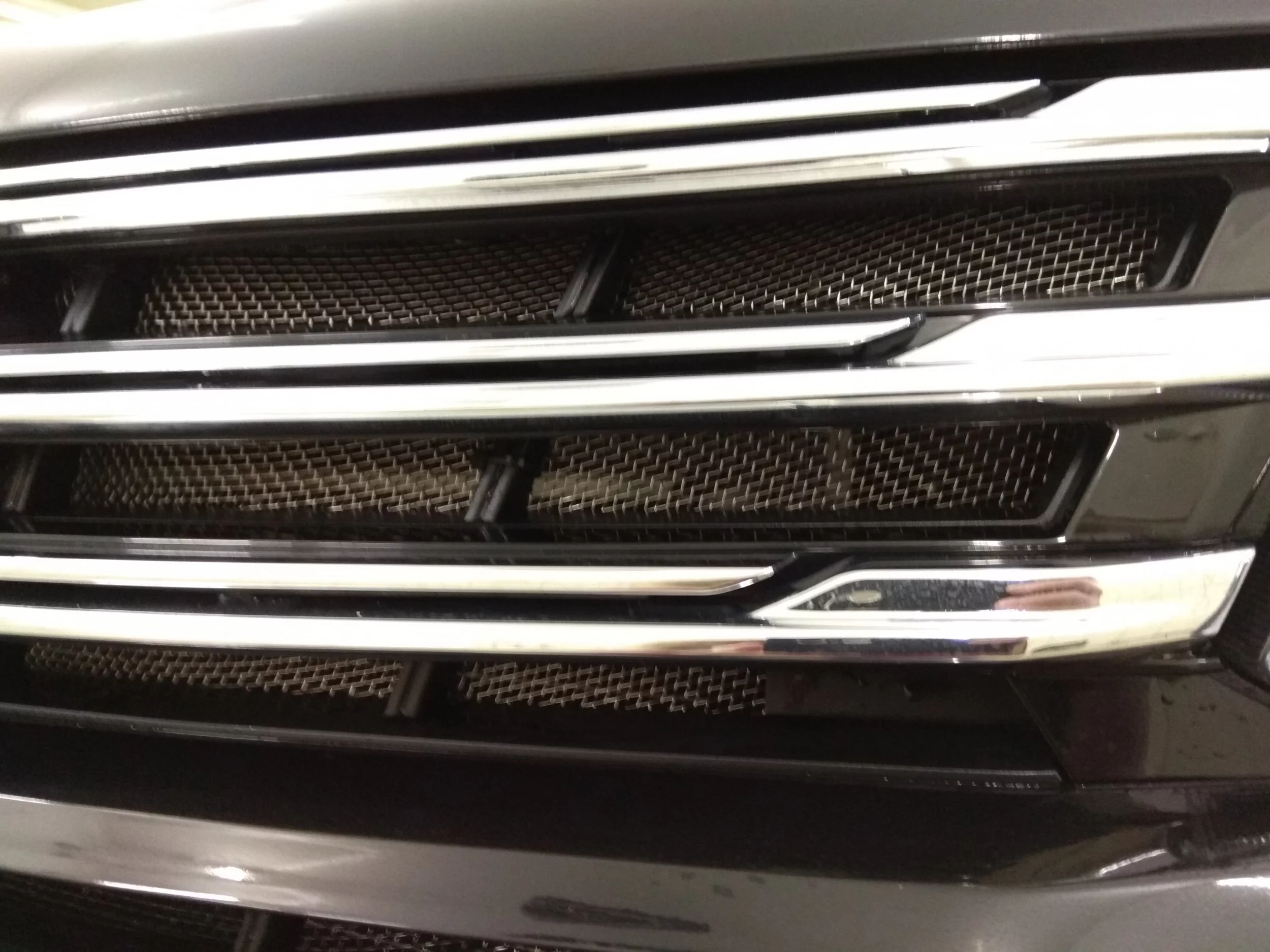

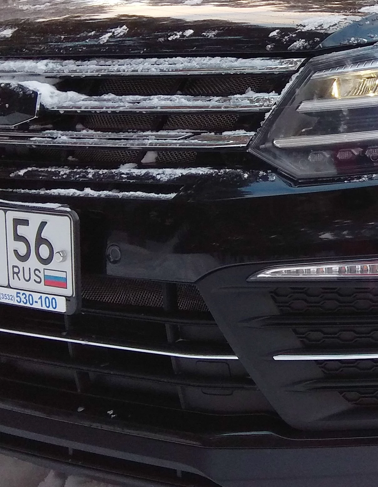

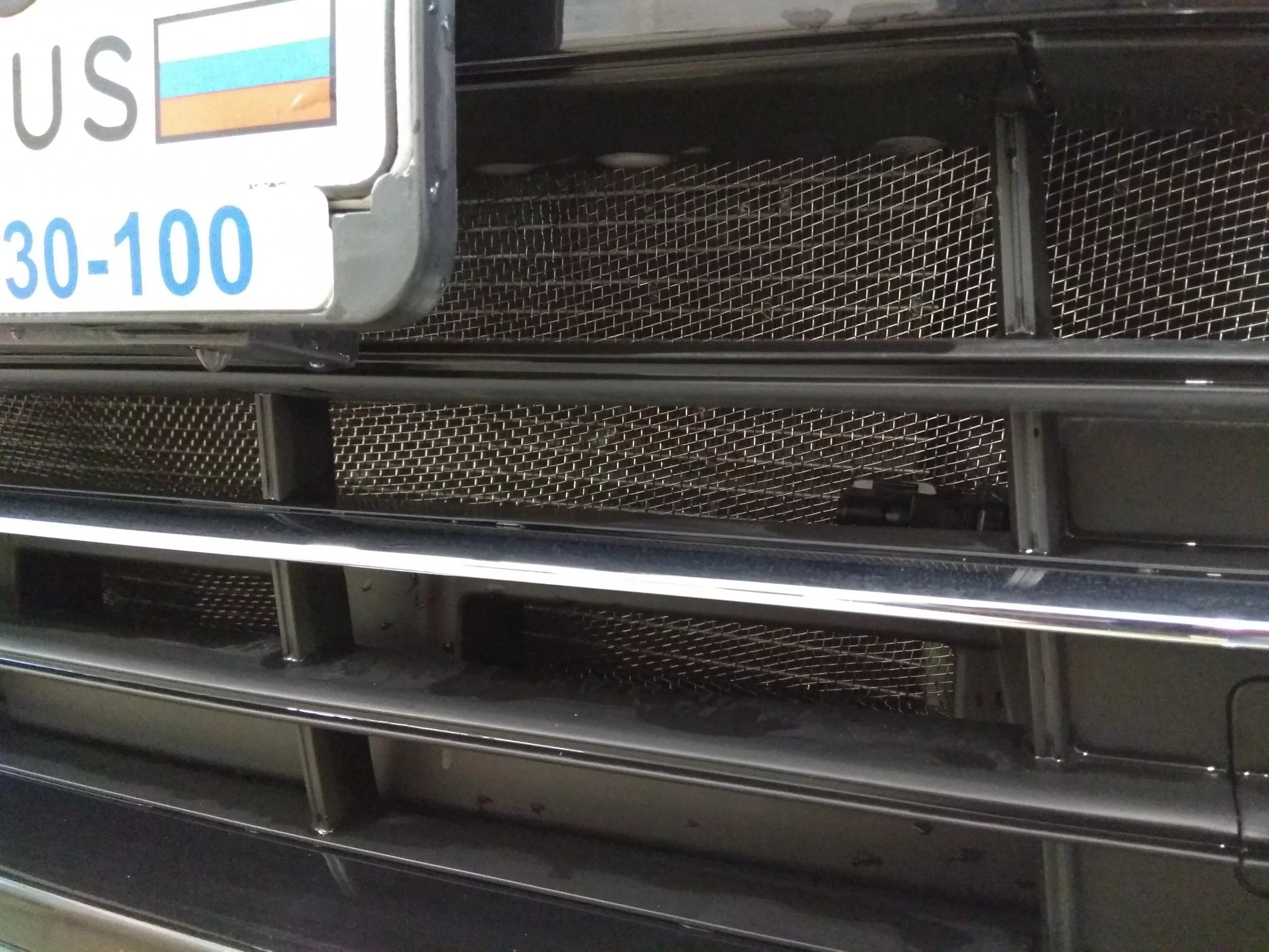

Нержавейка 1000р, 80/100 кажется поставил сам 30мин. не снимая бампера, единственное что нужно сделать, это снять пластиковую накладку, открутить три болта замка капота и убрать его в сторону, благо место достаточно аккуратно заправляем сетку в низ, а потом крепим мелкими черными стяжками и всё. Но руки я конечно ободрал прилично, за то сделал как мне надо и из того материала который через неделю не облезит.
    256,8 KB · Просмотры: 561
    415,9 KB · Просмотры: 554
    267,5 KB · Просмотры: 505
Нержавейка 1000р, 80/100 кажется поставил сам 30мин. не снимая бампера, единственное что нужно сделать, это снять пластиковую накладку, открутить три болта замка капота и убрать его в сторону, благо место достаточно аккуратно заправляем сетку в низ, а потом крепим мелкими черными стяжками и всё. Но руки я конечно ободрал прилично, за то сделал как мне надо и из того материала который через неделю не облезит и
Андрей ты фоткай в следующий раз, чтобы был мануал остальным. А то как у нас делают, то лучше самому сделать
