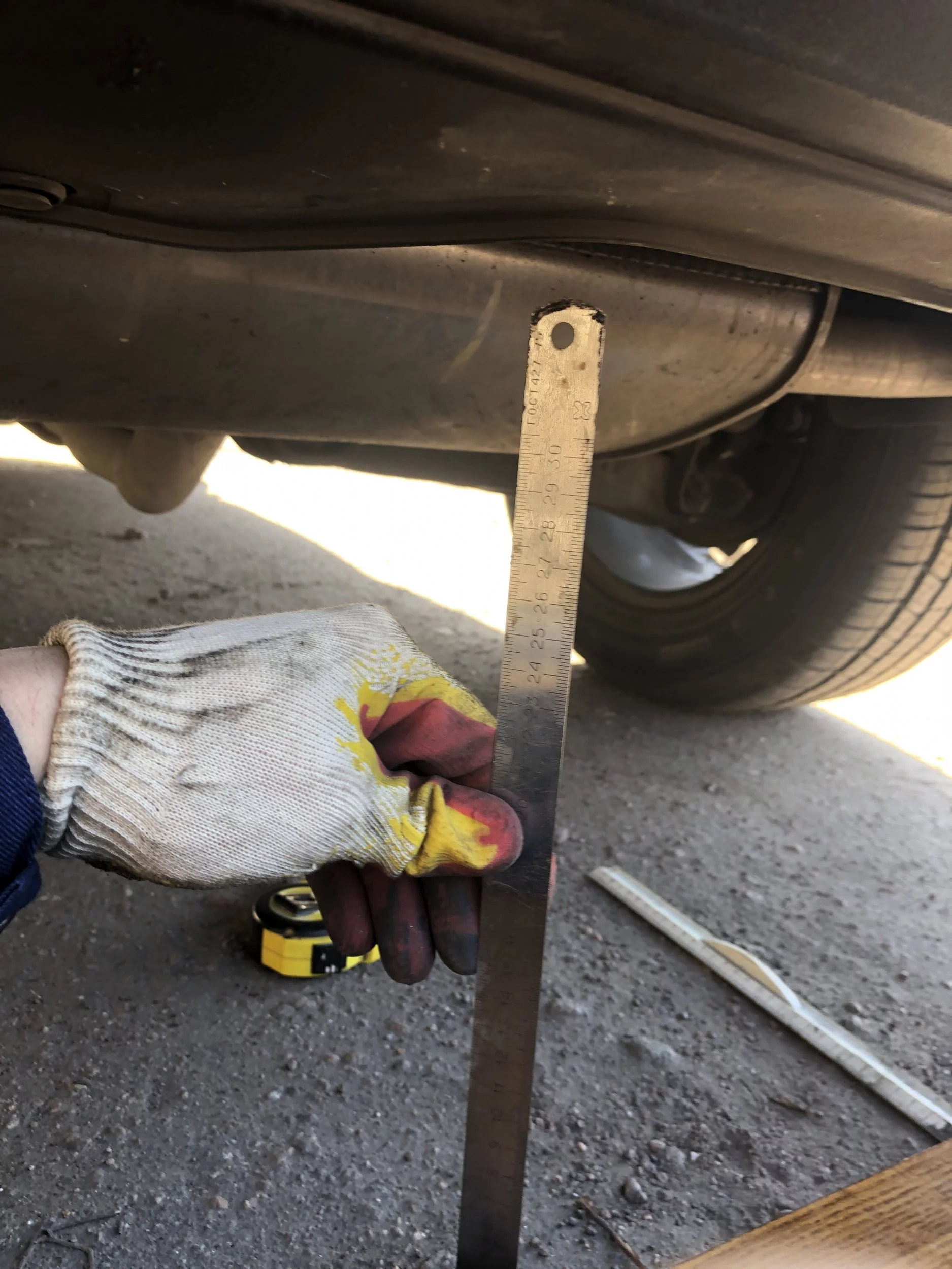

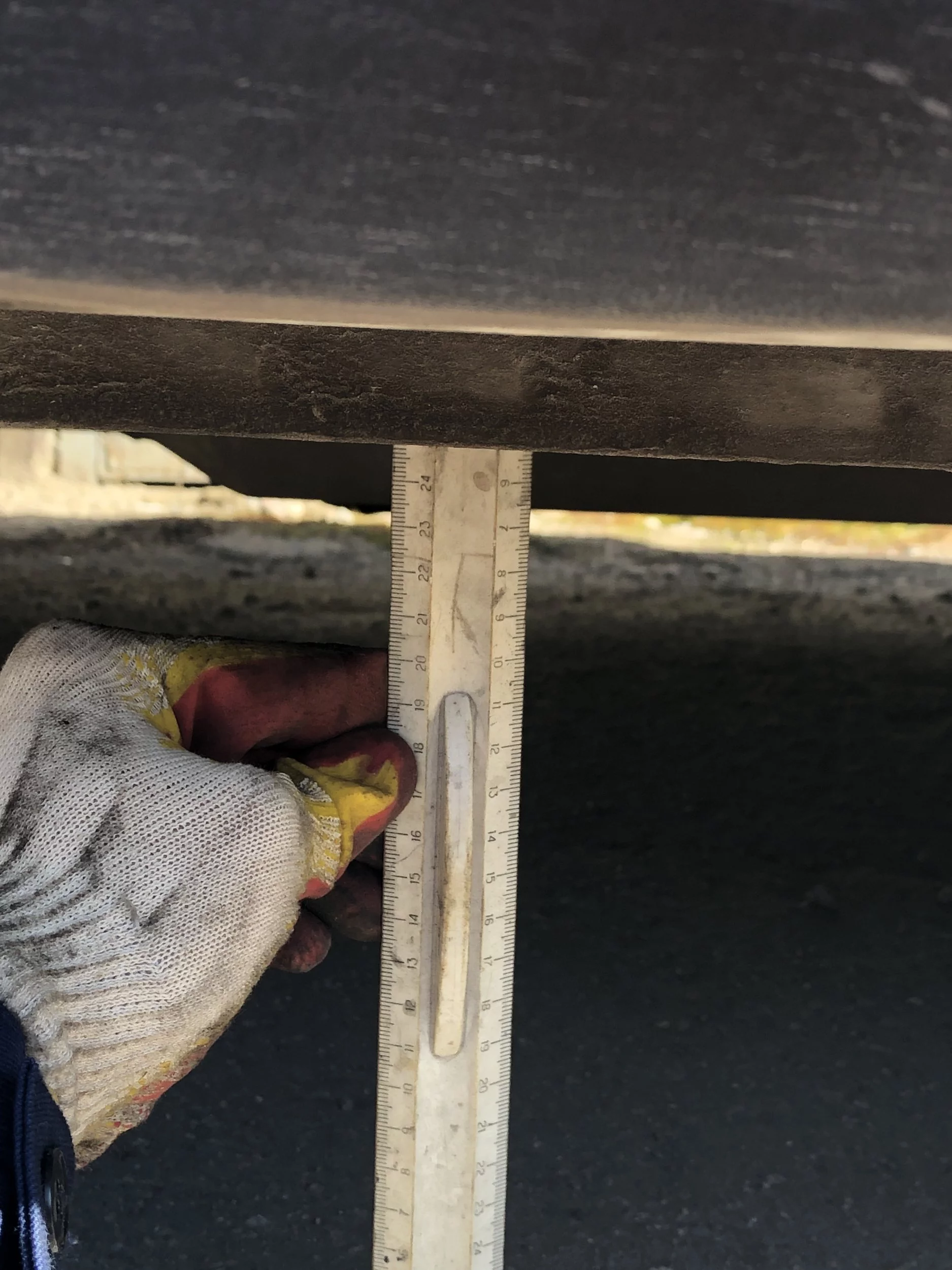

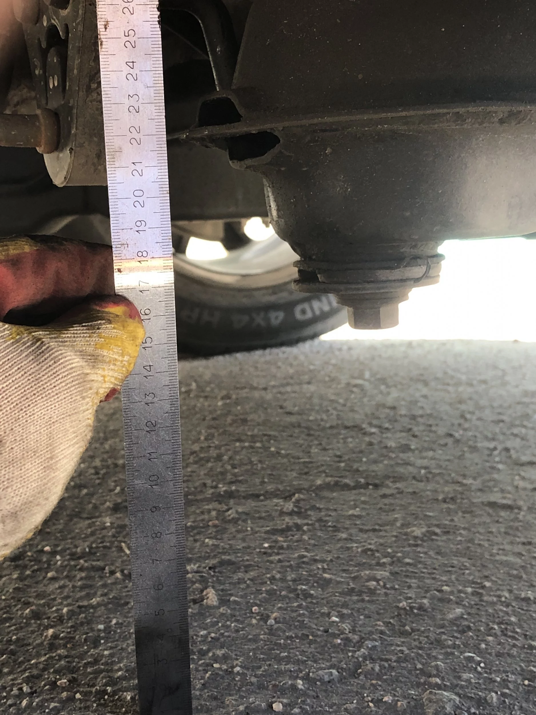

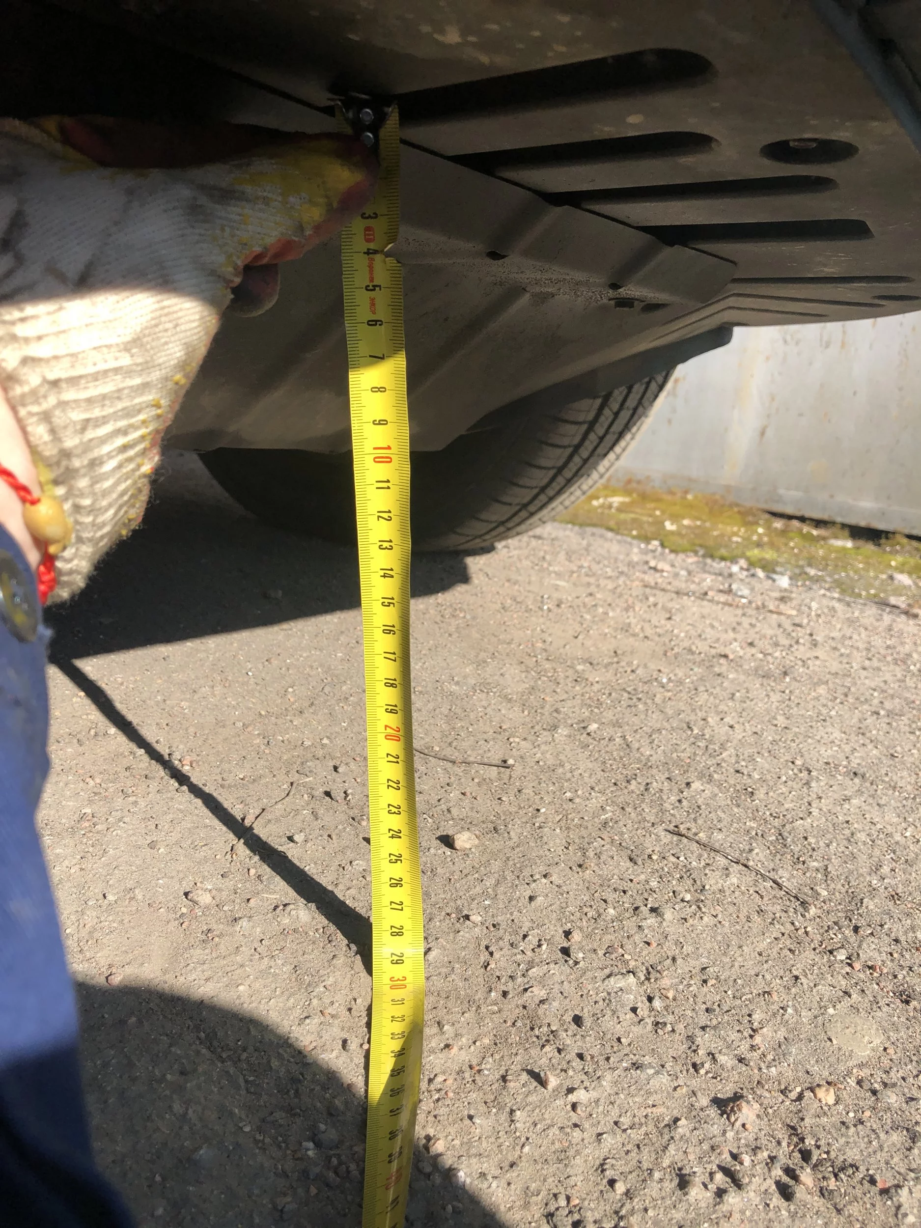

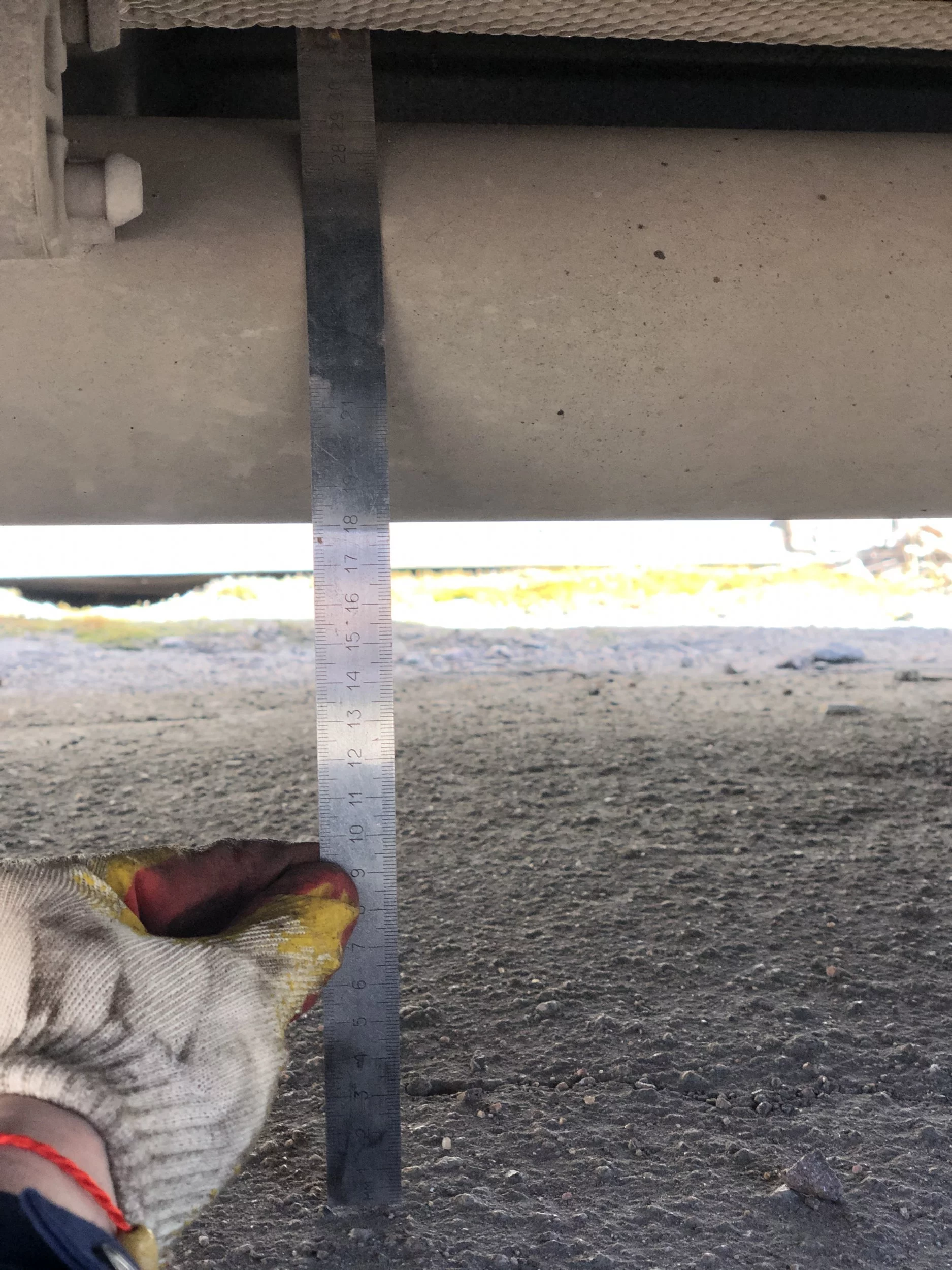

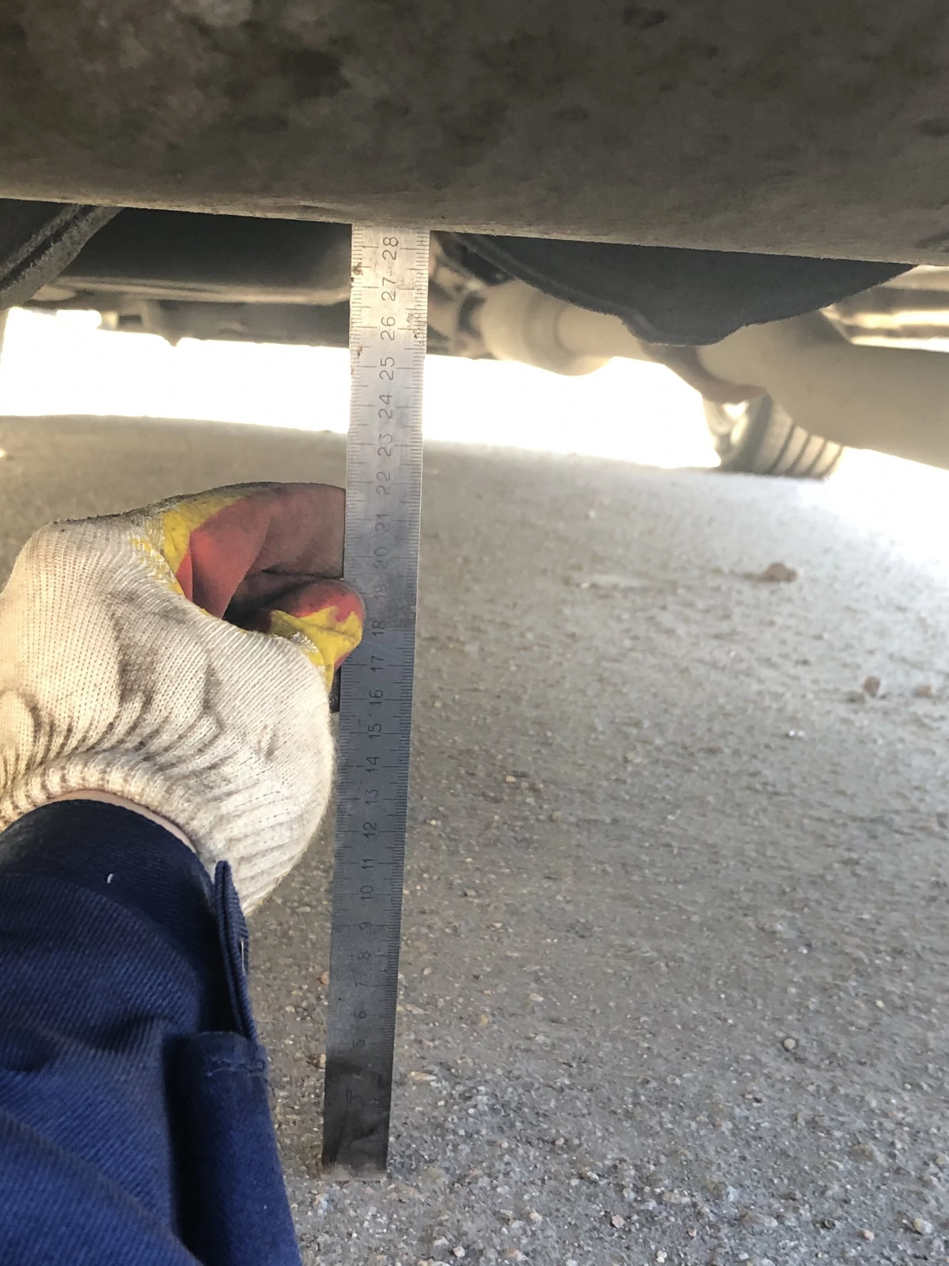

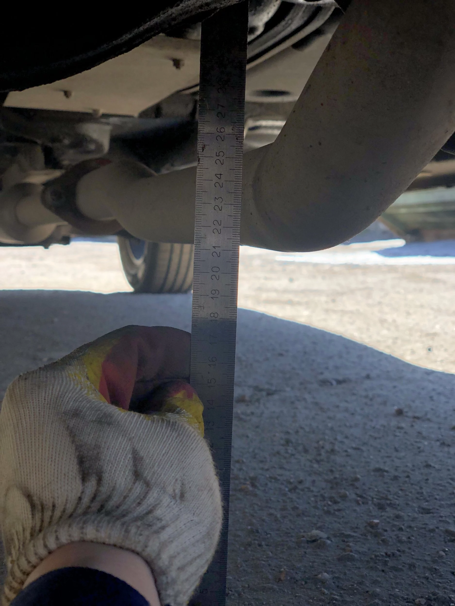

Самая нижняя точка оказалась на креплении рычага, меньше 160мм. Читаем определение клиренса и понимаем что китайцы нагло наврали про клиренс в 185мм, следующая точка перед (защита) 160мм, остальное на фото. Асфальт не идеально ровный, возможная погрешность +- 5мм.

Зимой, так получилось, залез на Ж.Д. путь колесами по диагонали - рельсы точно не меньше Р65 (высота 180 мм плюс накладка и подкладка под рельс, ни защитой ни всем остальным до них не достал, еще и запас был.
